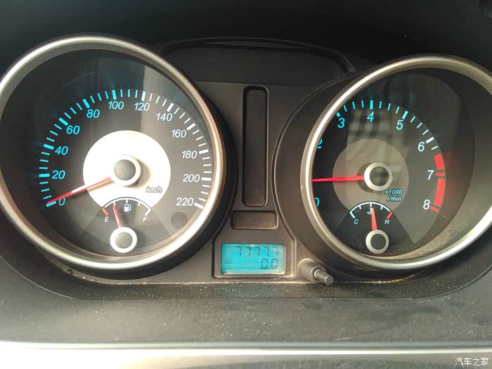

77777公里,这是昨天晚上下班路上拍的,今天保养时候到77820了。

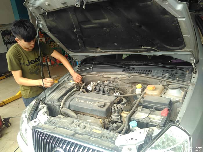

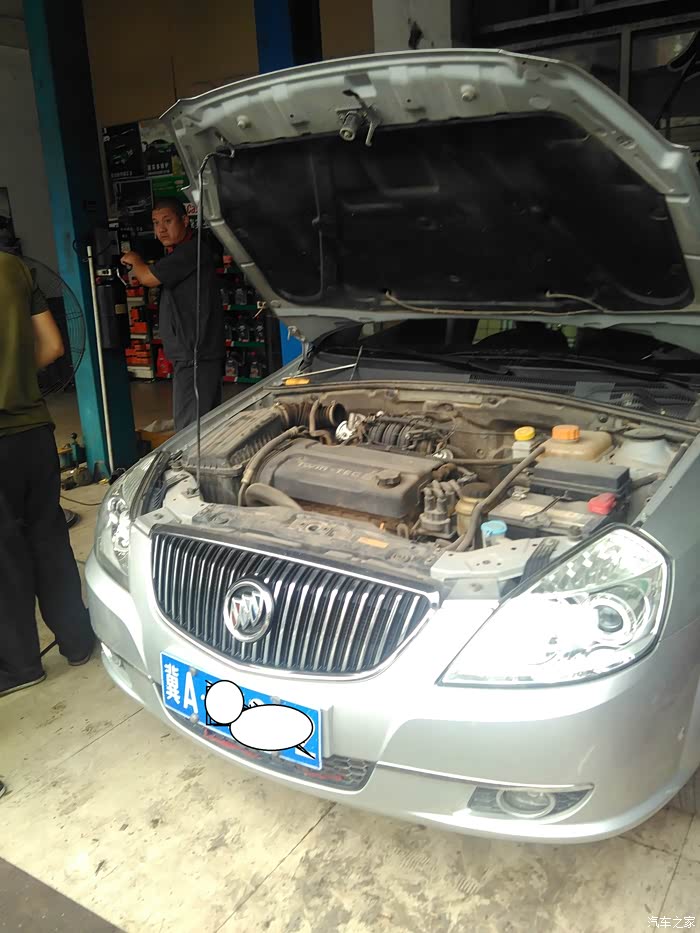

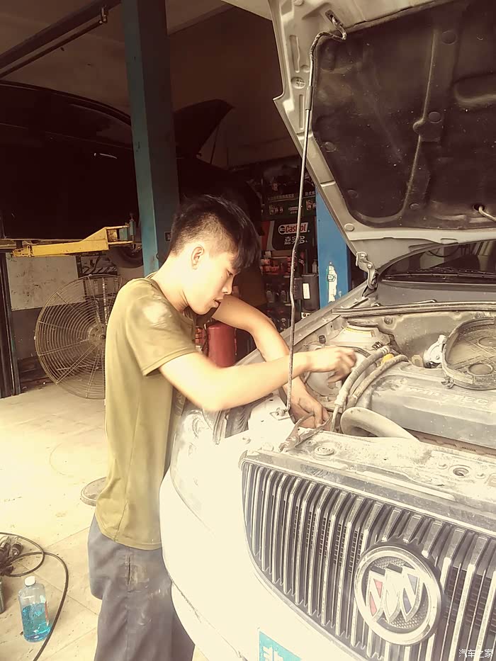

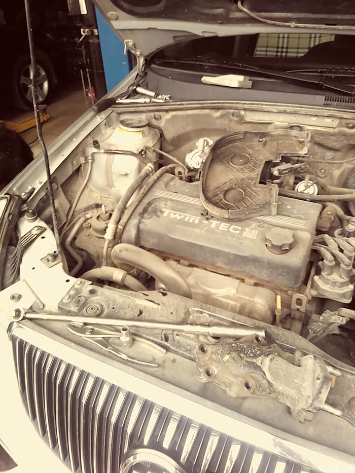

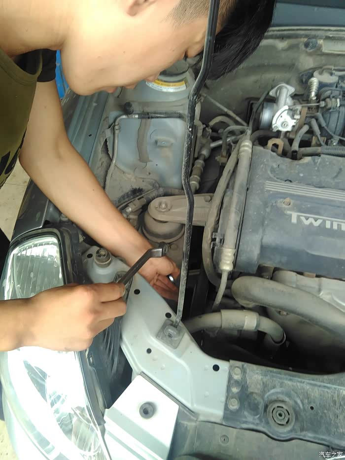

我问这个小伙,我说我能拍照片不,他说你能保证把我拍帅点吗,我说能,他说能找到对象不,我说能,他说你拍吧多拍点。开始拆,换正时要先把这个空气滤的壳子拆下来。

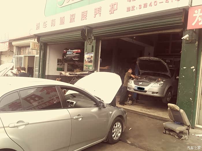

这是老板,很实在的老哥,我们朋友好几个车都是在这保养维护。如果有石家庄本地弟兄想去的话可以私信我告你他在哪。
还是拆,需要把这边拆完。

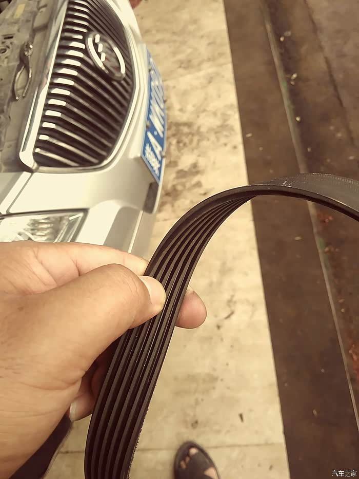

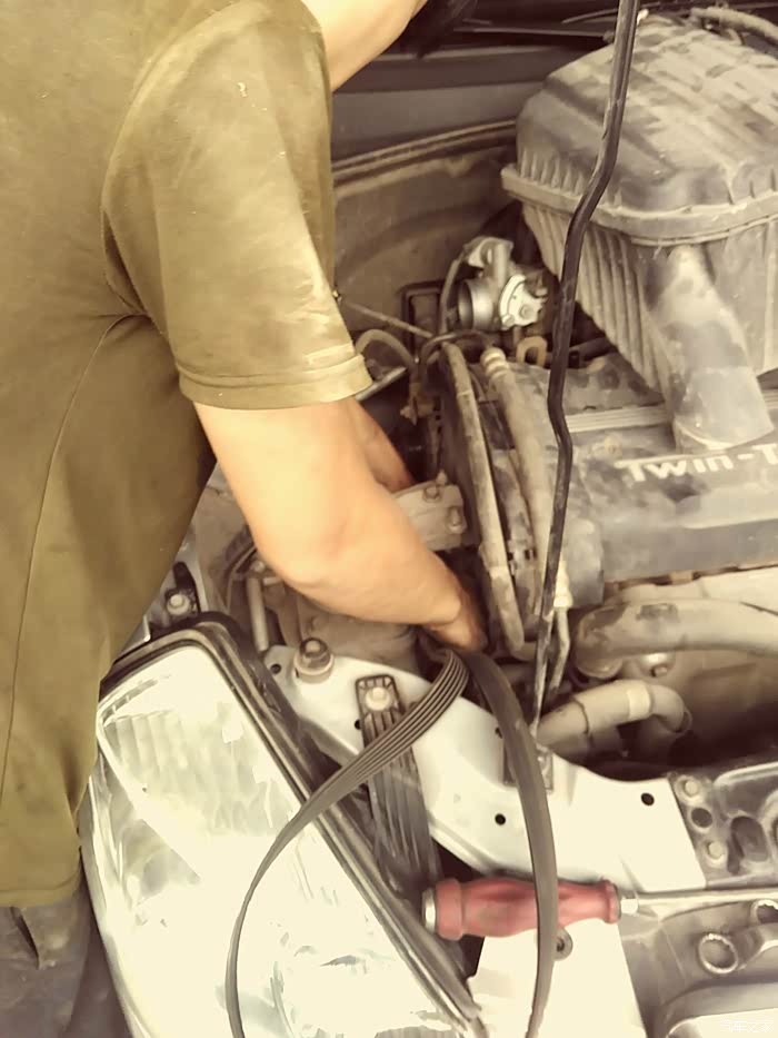

拆下来的电机皮带,看了看还很好呢,我问老板说把这个换了吧,老板说我看看。看完之后说再用一两万再说吧,这个在外面能看到,每次保养检查一下没事原车的跑十万一点问题没有。我强调了三遍说不行就换,老哥给我强调三遍,咱省点钱不行吗?下次再说!是不是很实在的老板。

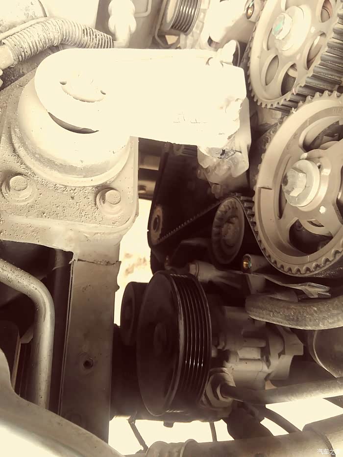

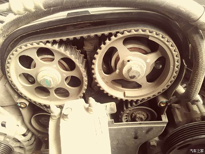

拆下电机皮带和正时保护壳,漏出来的就是正时。
换个角度

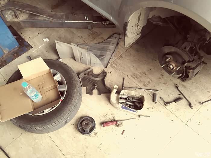

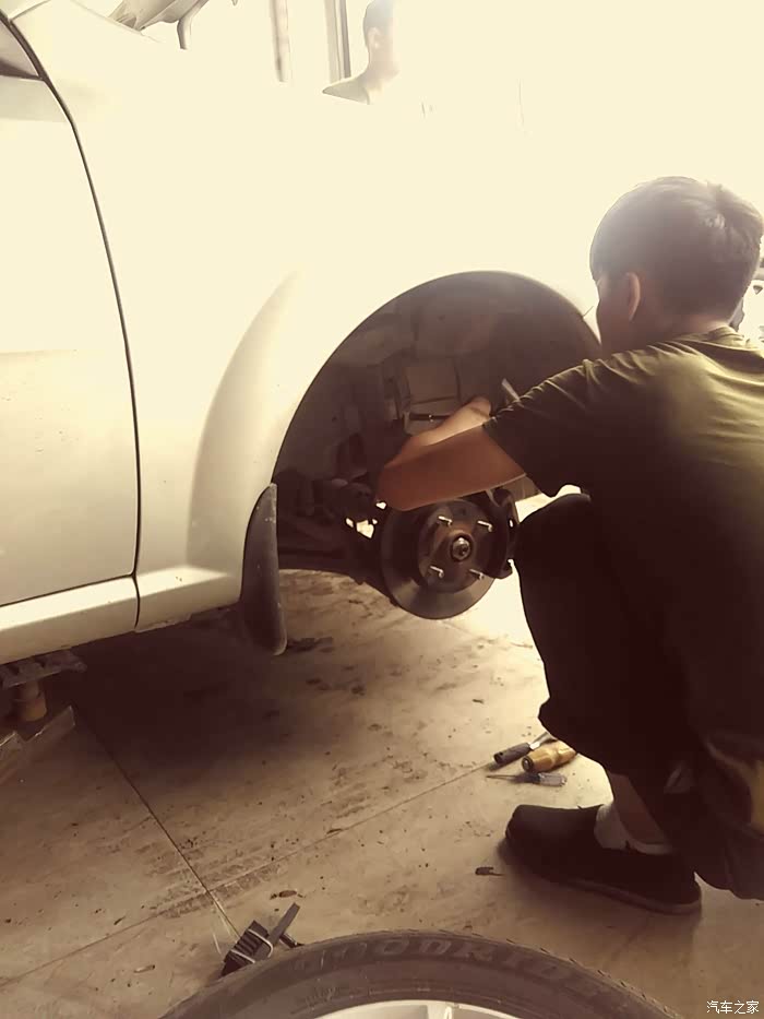

需要把右侧轮胎拆下来,并且拆掉护板才能拆下来正时保护壳的下半部分。帅,我不拍你正脸我教你帅!
就是换那俩小轮,大轮下面那俩。

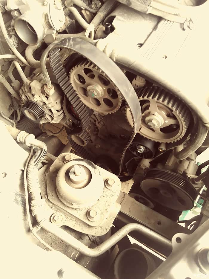

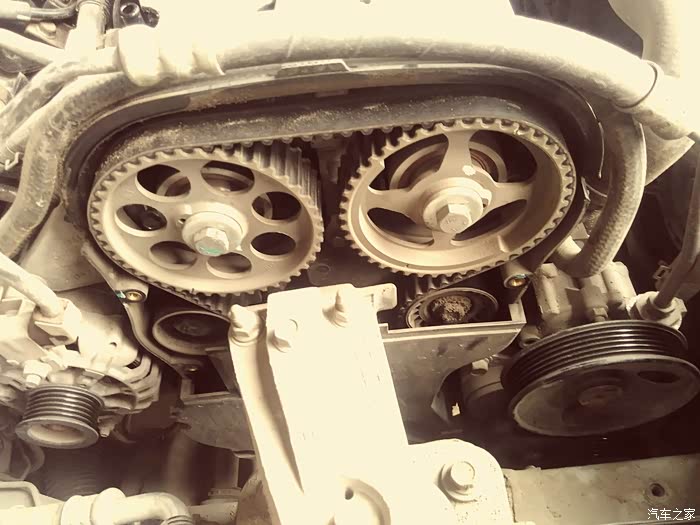

拆掉整个保护壳子,漏出来的正时系统。

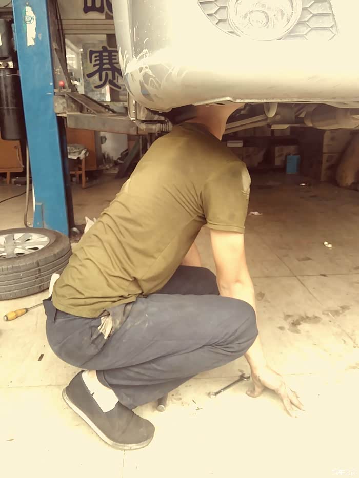

出去抽了根烟,一扭头,我擦你想吓死哥呀。脑袋没了。

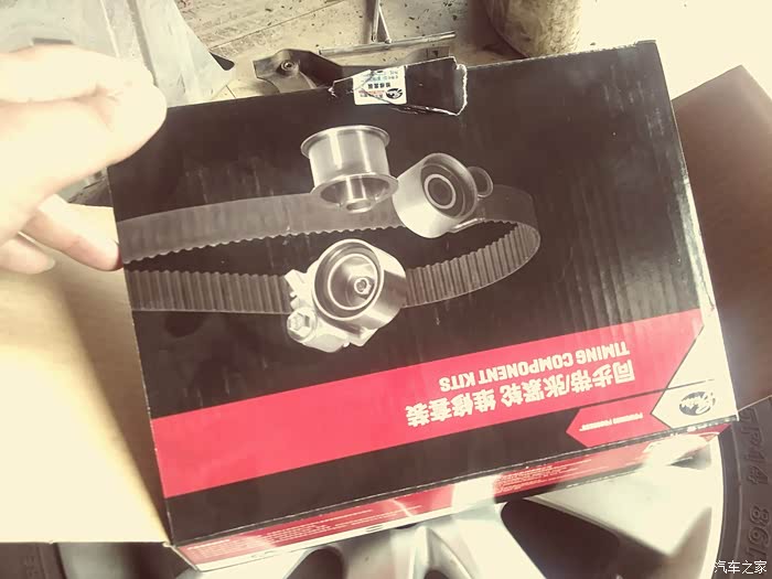

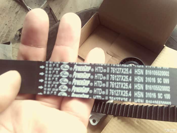

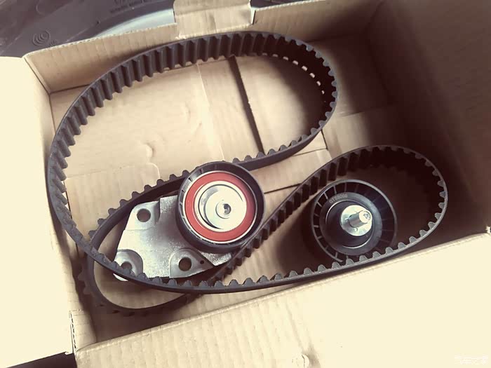

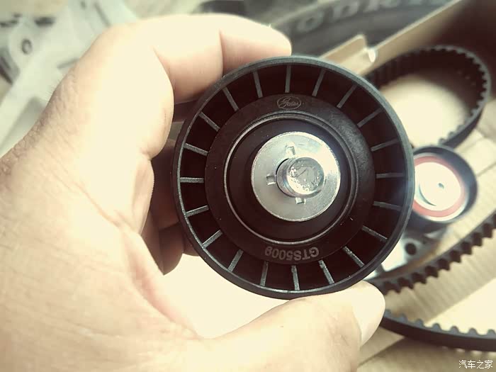

老板拿来的新的正时套装。看了看上面打码标示什么的不像假的。这玩意真假吧,这点信任还是可以有的三年的交清应该值这300块。
皮带上打的,我看了换下来的没有打码。
包装盒。

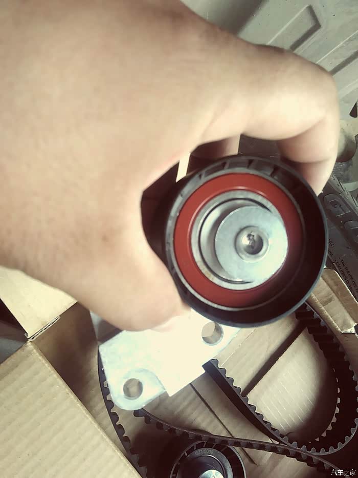

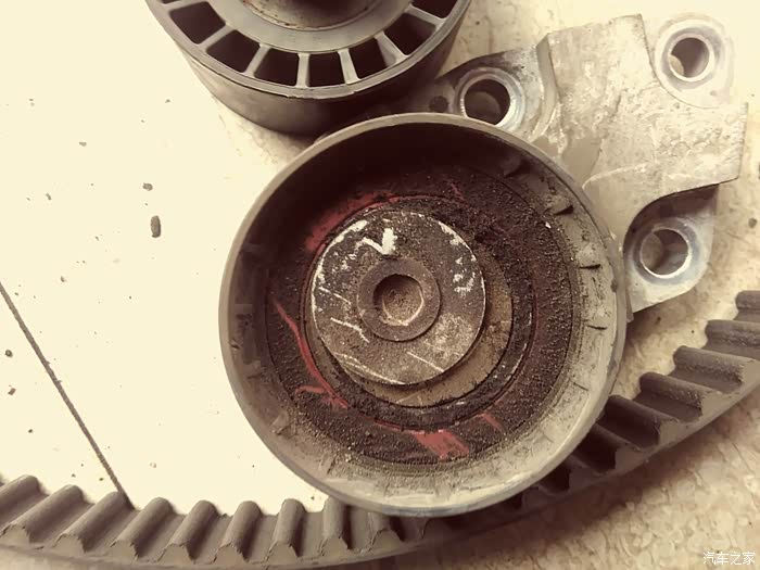

张紧轮。
惰轮

继续拆,早晨7点半就去了,因为他这人太多。这时候外面已经好多车排队了。

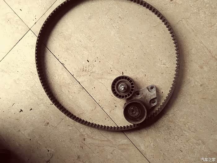

终于拆下来了。这是旧的,我看了看也看不出那不好,反正是该换了。
特别脏特别脏。

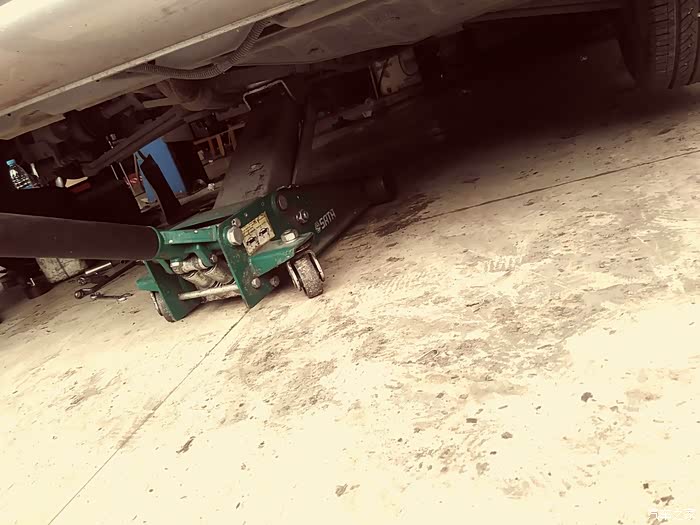

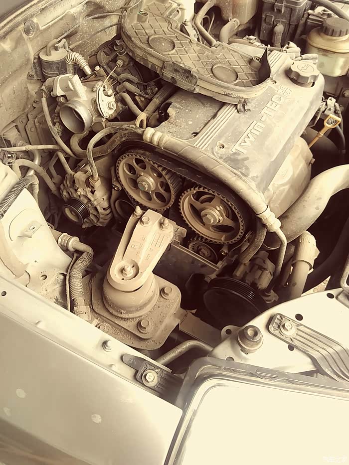

把发动机顶起来,我说你确定这样没事?那小伙说,有事没事不知道,不这样顶起来拿不出来,谁知道真假。
看看那个位置是不是空了。

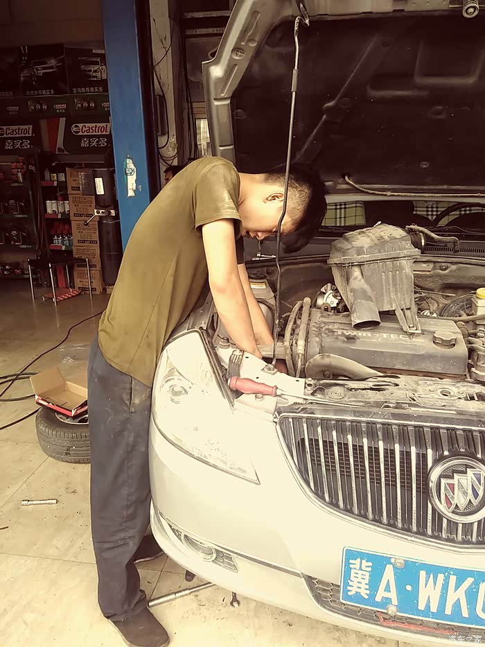

开始装新皮带,去了个厕所回来那俩轮装上了没拍照片,但是应该能看到。装的时候貌似还是要对正时。那老板为了对正时亲自下手,他说这玩意是要害部位,我不太放心这小子。
一地的工具和土。偷偷告大家半月没洗车了,老板说你一会给我把地扫干净再走你这玩意太脏。
正时装好了,现在再把那根旧的电机皮带装回去。这时候我又和老板说我说不行咱就换了吧。他看都没看我,说了一句,忙着呢 ,边去。我心想好吧,哪天皮带要是断了找就找你来。
这时候小伙已经满手满身的土了,点赞一个真的很辛苦,大热天的。

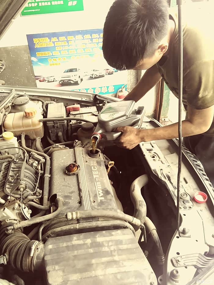

装好了,保养换机油。嘉实多金嘉护SN级10W-40。

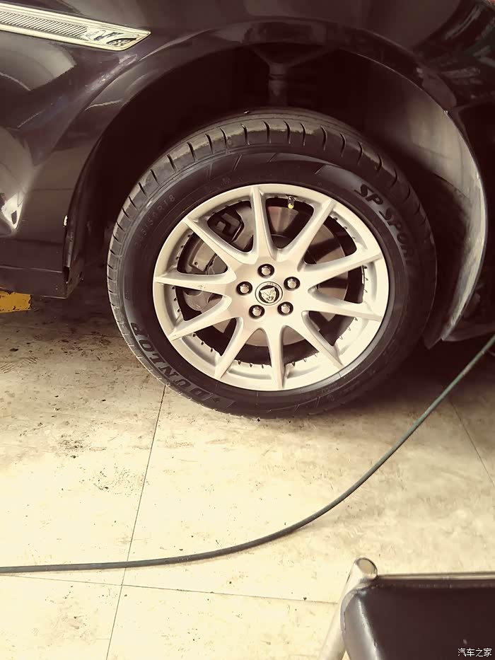

这个就和我没啥关系了,旁边工位一个来保养得车,捷豹。我说那司机你这百来万上午玩意也找老高。
司机说这也是个车和你那凯越没啥区别就是个代步工具。我就想,我特么啥时候有个这样代步工具我就知足了。
这玩意真特么长!
