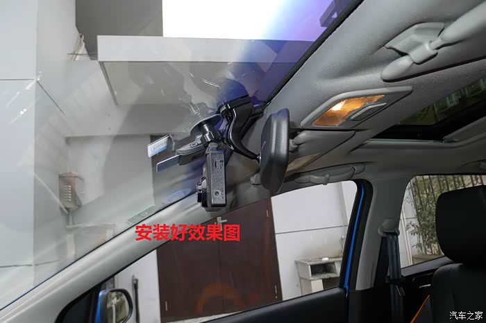

先说下的行车记录仪是台湾Abee V30型,1080P分辨率,当年也算比较高端了。机器虽然已经四五年了,但效果还是不错的。原来装在乐驰上四五年一次也没遇到过什么事情,在换了310后觉得安装麻烦,加上310只有一个点烟器口(原来乐驰我是自己加了一个点烟器取电口),另外觉得这么多年也没起到啥作用。就没装到310上。没想到年前被电动车给撞了,还赖说我没刹住撞了她。(真是有点像美国有部电影,主角当了几十年警察一次也没用上枪,刚退休就遇上枪战了)

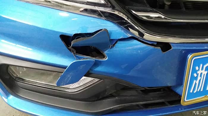

年前送儿子去学校路上,斜路口远远一辆电动车载着两个小孩飞一般冲过来,我赶紧刹停住,两秒后伴着尖锐的刹车声电动车没刹住撞倒我的保险杠上,把我的保险杠撞了个洞。事后电动车主怕我叫她赔非说她是骑得很慢,是我没刹住。我来去!还好电动车上两个小孩人没事,骑车人膝盖顶到车钥匙上有点肿起来。立马报保险公司,保险公司来了处理后,很爽快帮她修车给了她医药费,反正不用我管了。

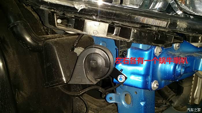

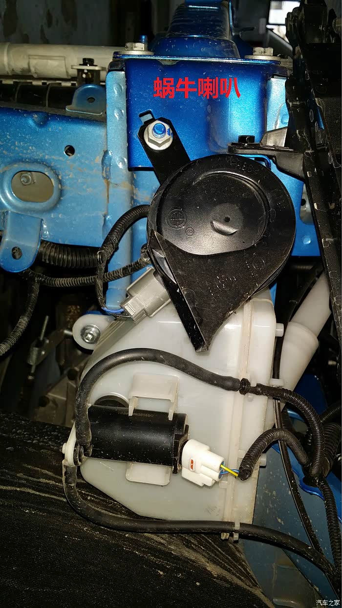

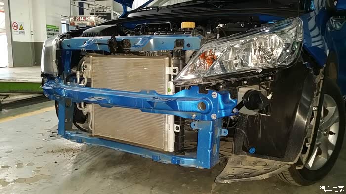

反正保险公司出钱,当天就跑ssss去换保险杠了,拆下保险杠顺便给大家看看内部结构。

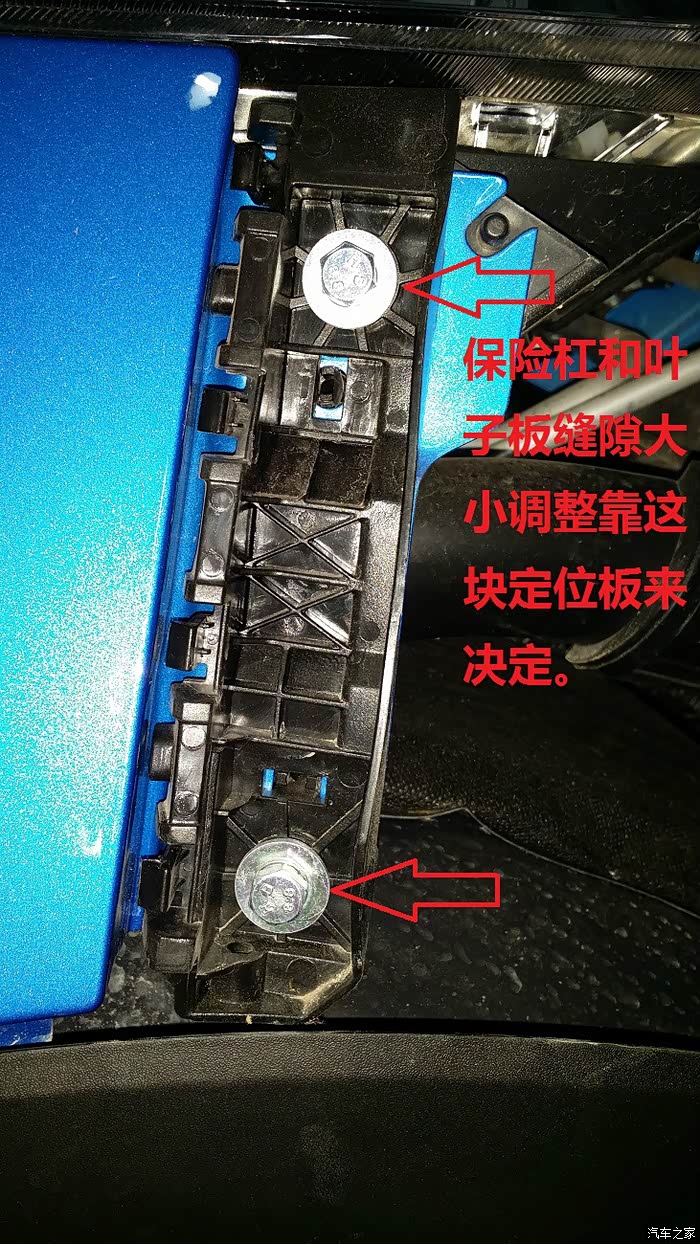

我的车子新车叶子板和前保险杠接缝老大老大的,拆保险杠的时候问维修工能不能调整,回答是不能,这个是出厂就固定的调整不了,拆下保险杠发现叶子板和前保险杠接缝大小是由这块定位板决定的,原来位置装配不正,造成接缝偏大。于是我自己动手把定位板调了下,修好车装好前保险杠后很合缝了。 在此要批评下ssss维修小工技术还不精,批评五菱工厂装配工人马虎,质检人员不认真。
发生这次事故后,觉得装回行车记录仪太有必要了。

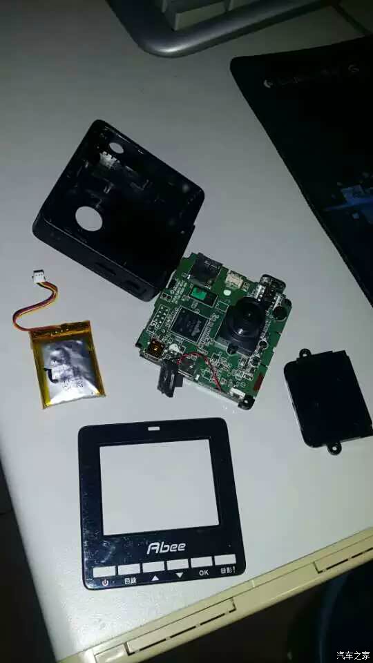

虽然台湾产品的电子做工不错但和小日本的相比还是有点差距,总有差那么临门一脚。

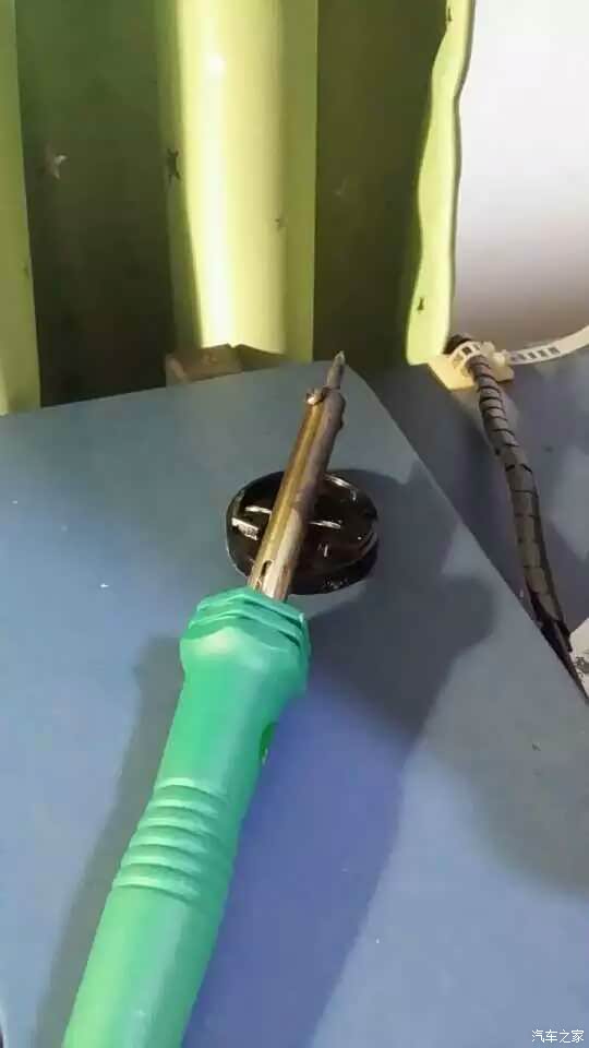

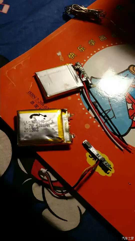

像我这个abee记录仪从性能,清晰度和电路板做工都不错,但电池就不行两年电池就完蛋,还好有万能的淘宝,买了块电池自己第二次换了。

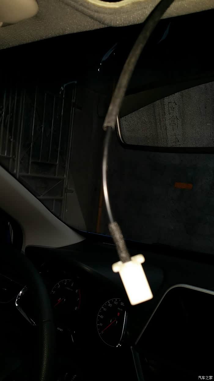

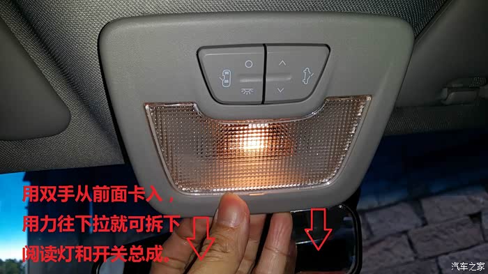

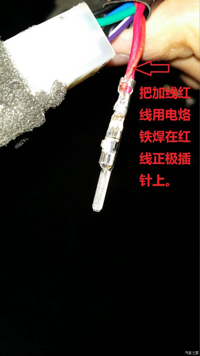

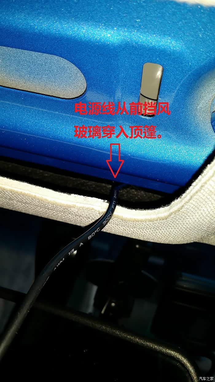

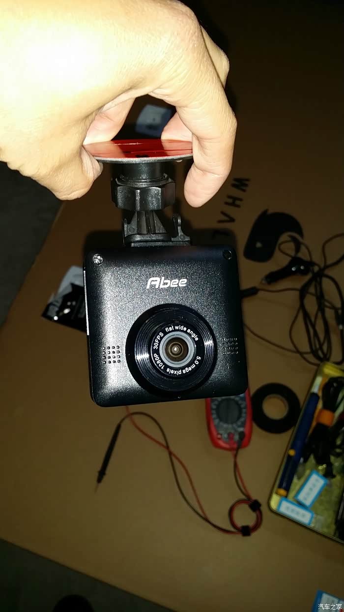

行车记录仪换好电池准备装车。

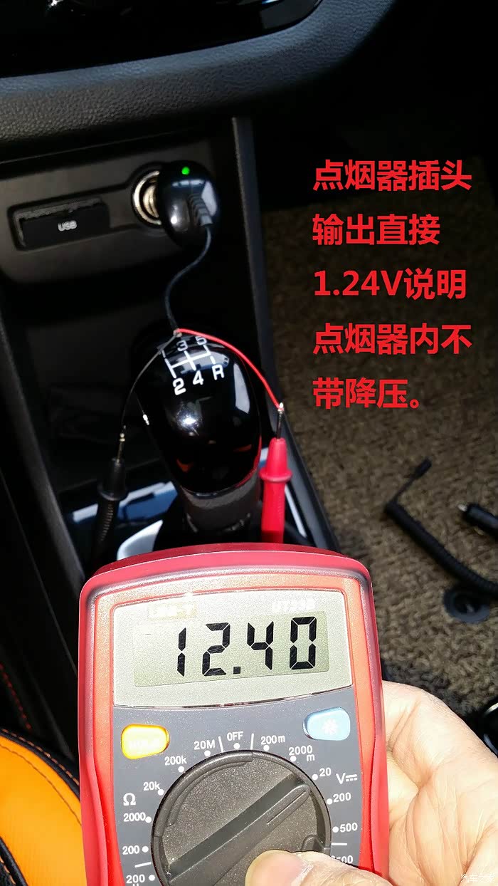

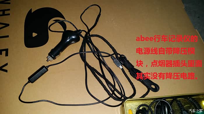

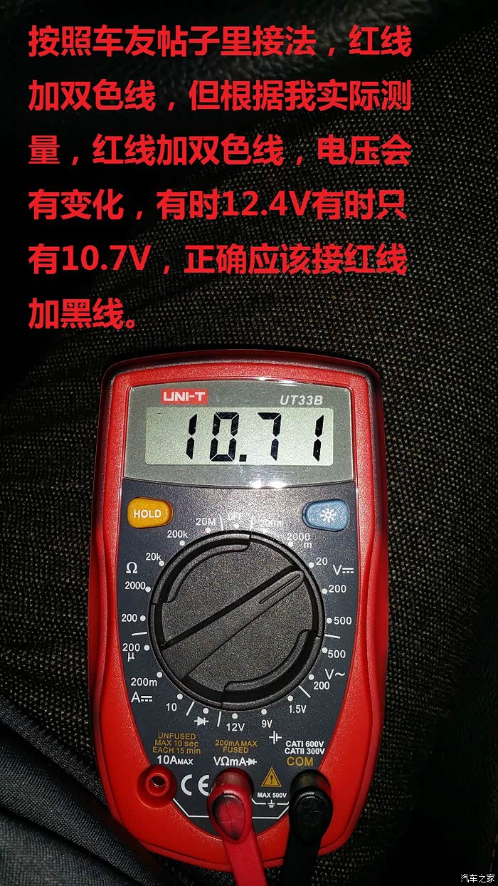

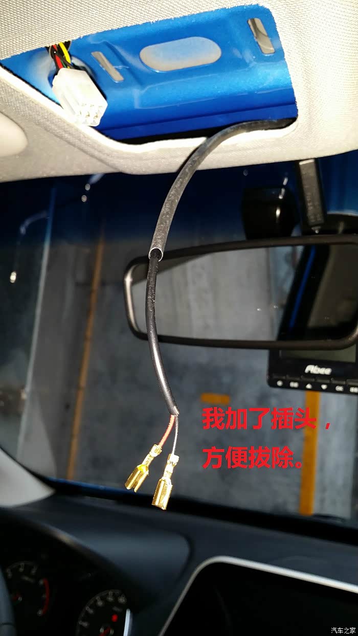

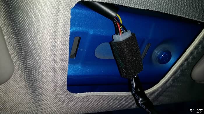

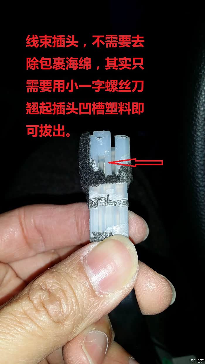

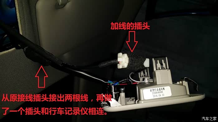

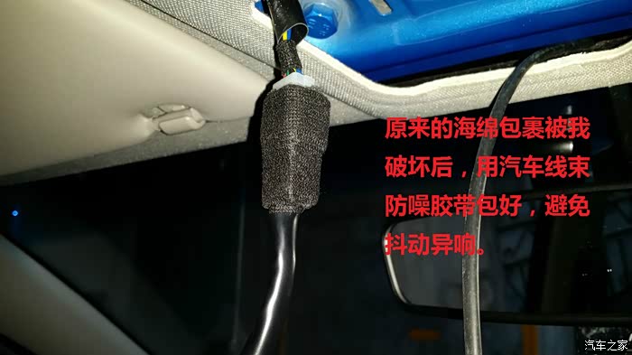

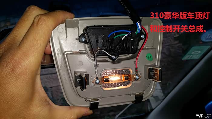

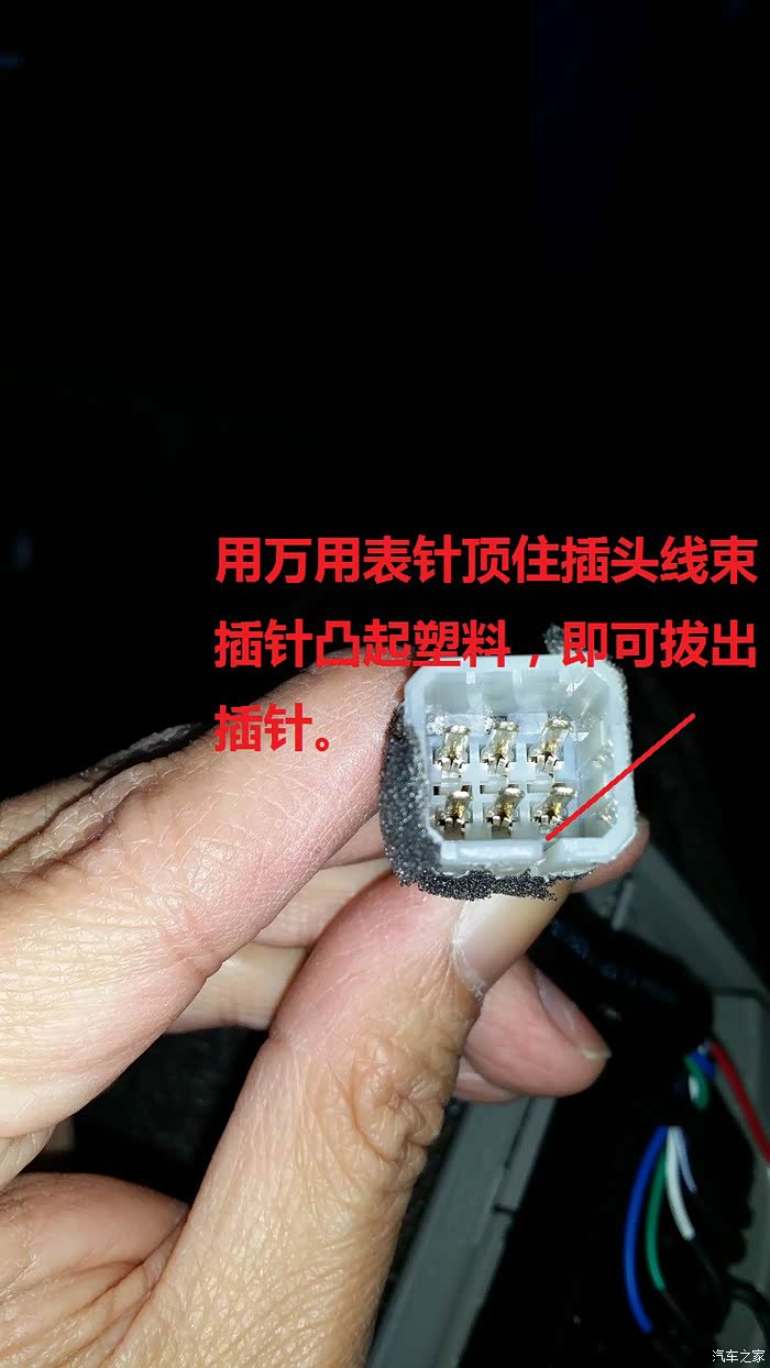

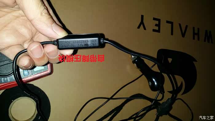

正确接线为接线束的红色(正极) 黑色(负极)
此取电方式只适合宝骏310豪华版带CAN网关管理,其他版本未测试。

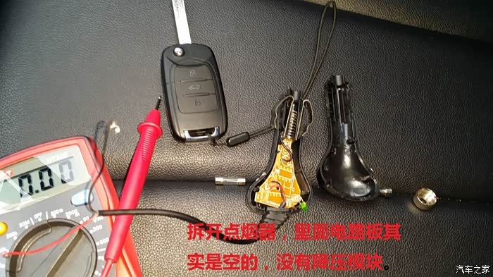

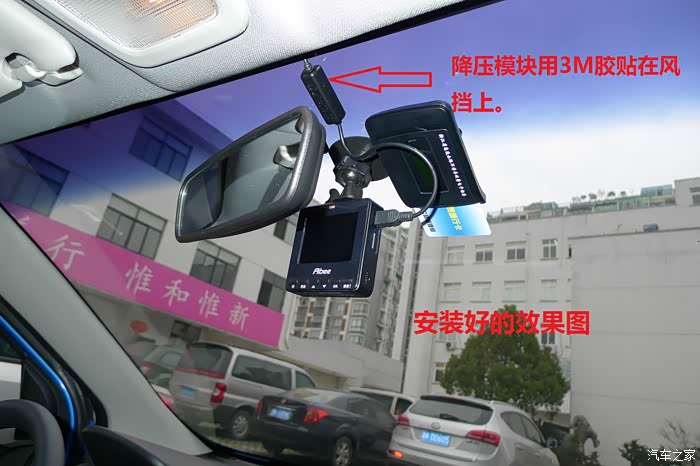

另外如果行车记录仪没有降压模块千万别直接接在12V电源上。

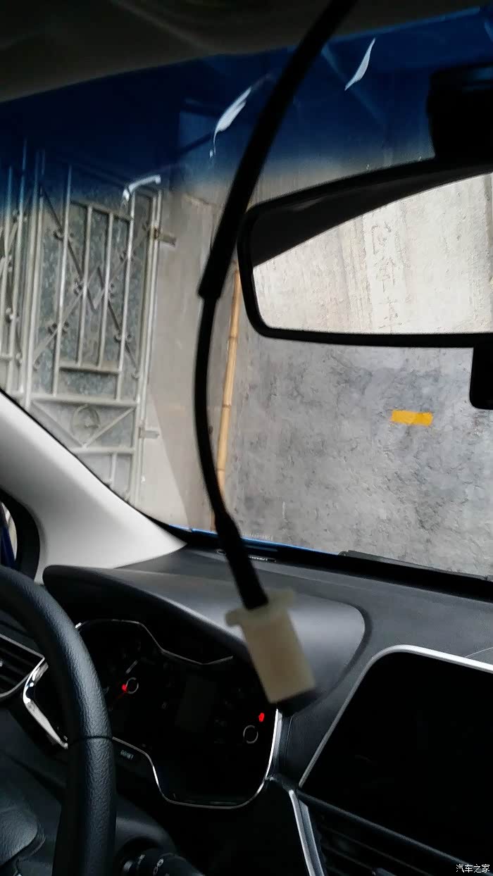

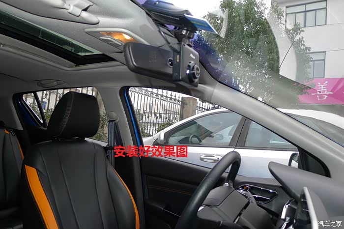

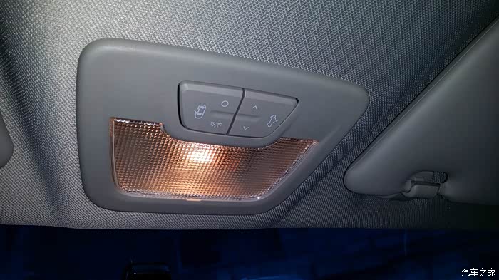

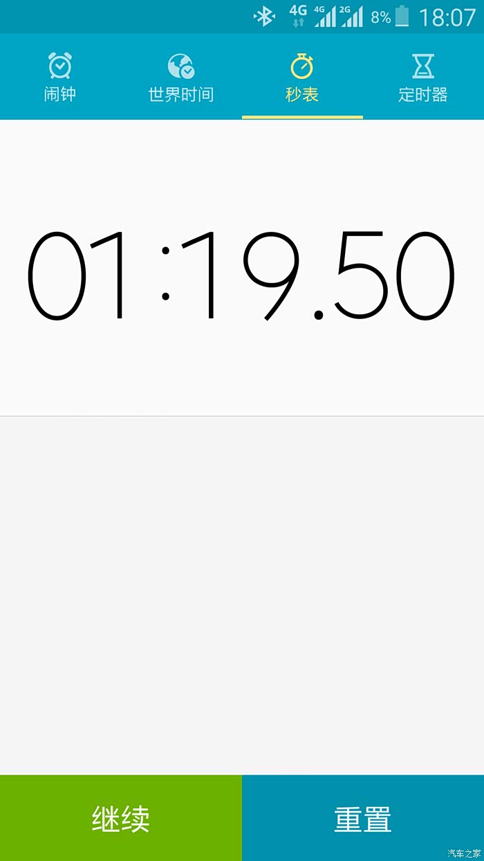

宝骏310豪华版带CAN网关管理,锁车后一分二十秒会自动关闭线路总电,会自动关闭行车记录仪供电。这样应该还算比较完美的阅读灯取电安装了。
