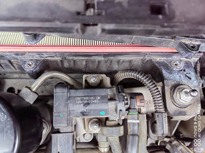

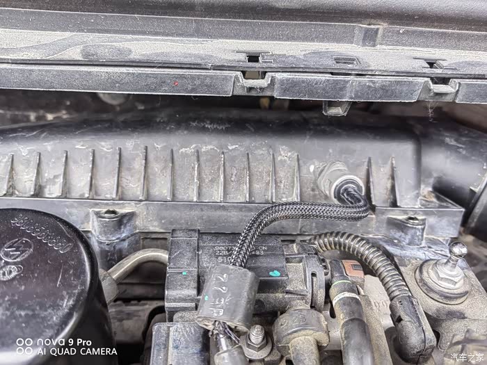

右边和中间孔滑丝严重,右边螺丝都不知道多久掉了,中间的也是松的,上不紧,轻手就能拿下来。

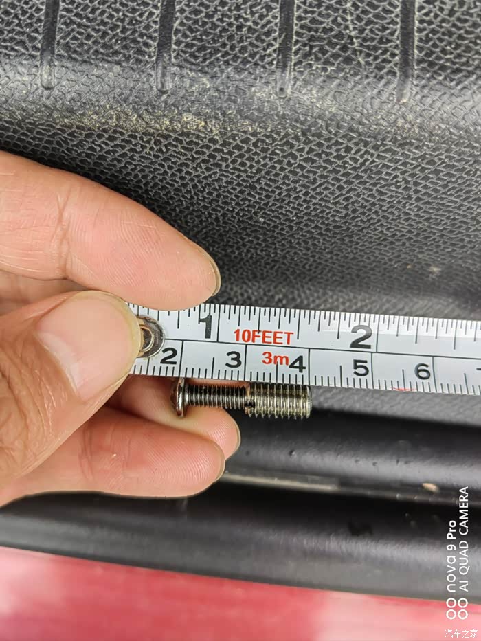

接下来就是找能匹配的螺丝和牙套,经过我的不断测试和网购平台对比。

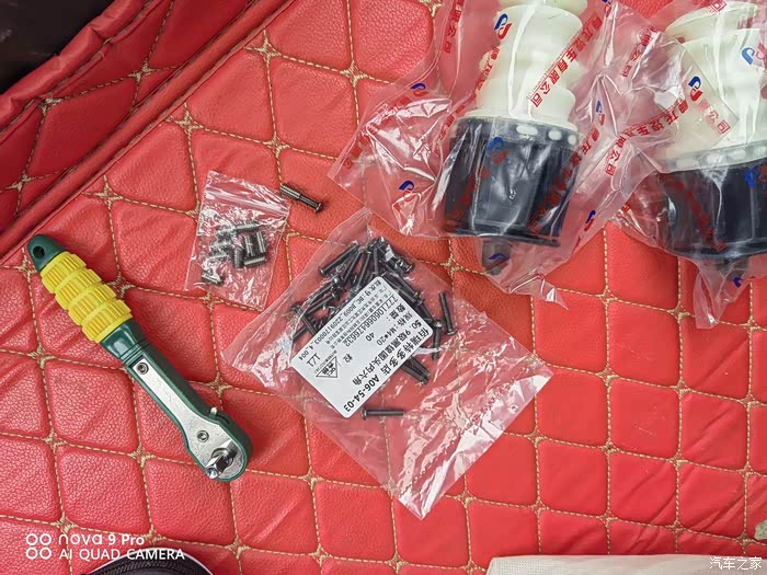

找到了合适的工具,棘轮扳手,攻钻一体丝锥,螺丝,牙套等。
测量螺丝+牙套长度
配件,螺丝+牙套+攻丝钻头棘轮扳手

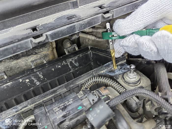

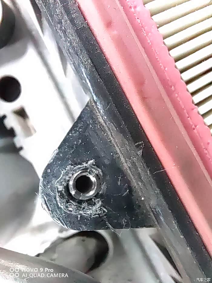

配件到齐后自己动手施工,先是钻孔,钻孔是个细活,得非常有耐心。钻孔相对来说还是非常好钻的,毕竟下盒是纯塑料件。只要孔钻对了就很简单,钻孔得对正不然盖子上进去螺丝对不上盖子就拧不紧。然后把牙套用一字螺丝扭进去。

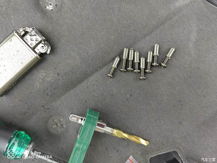

攻丝(攻钻一体钻头)

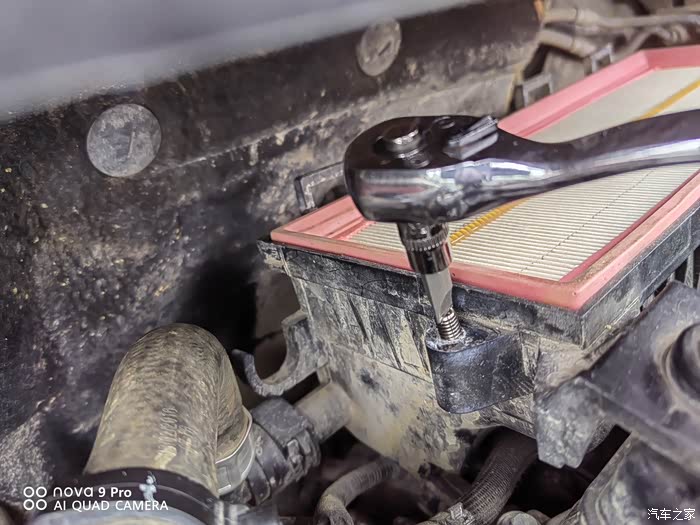

扭进去的牙套底座图
一字启子扭牙套到攻丝的孔,作为螺丝底座
镶嵌的牙套

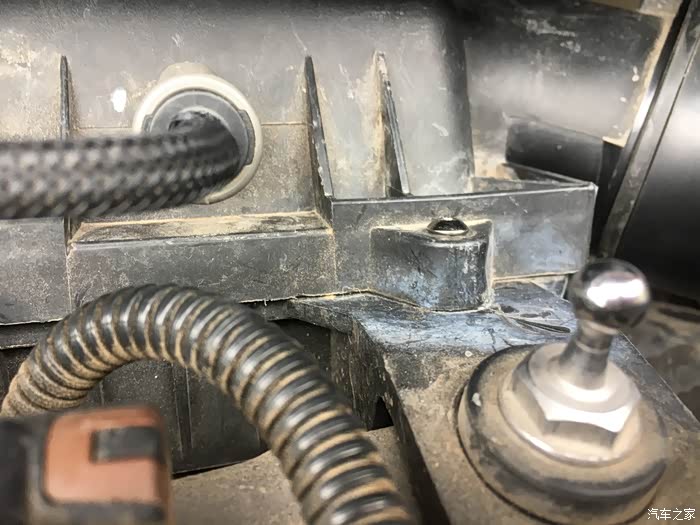

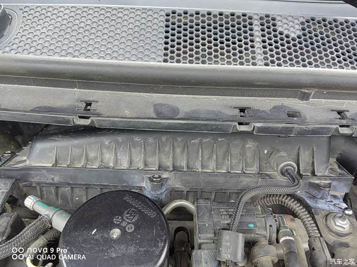

完工,效果非常好,改装后密封很好
完工图,螺丝能拧紧了,密封非常好。
完工效果图,密封非常严
这是一劳永逸的好办法,只要勤动手,谁都可以解决一些不起眼的小问题。再也不怕换空气滤会上不紧盖子了
