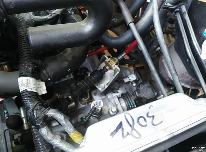

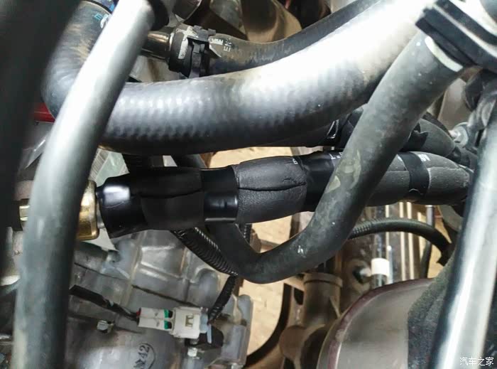

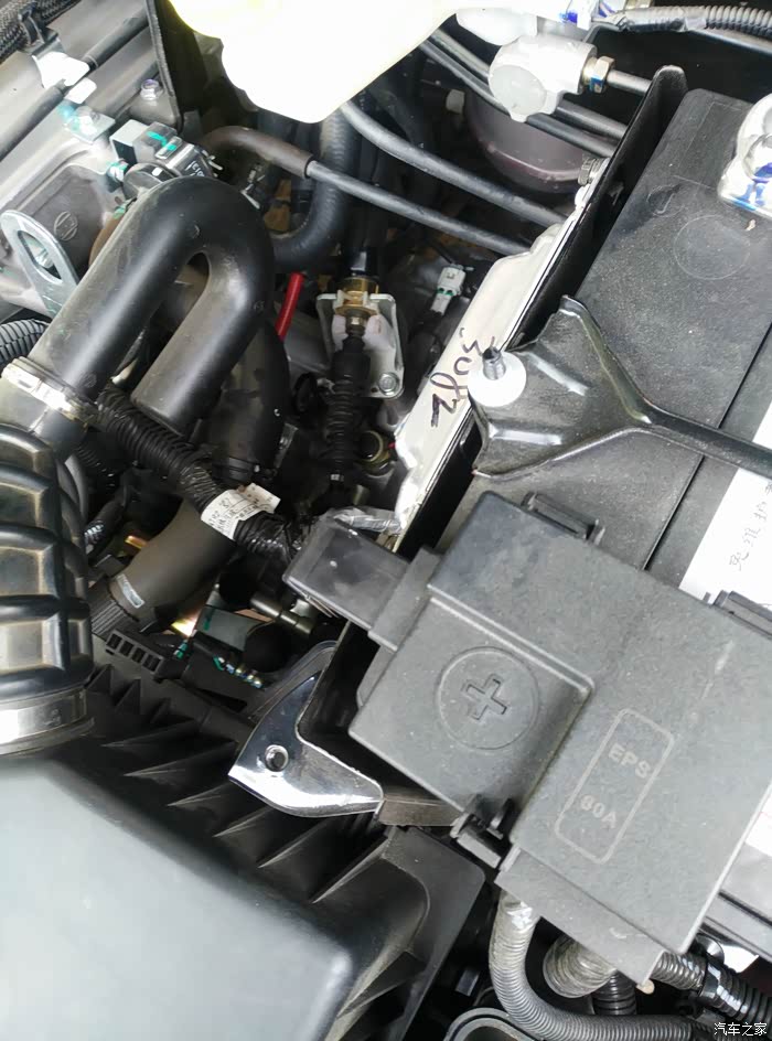

 异响五个月了,找4儿子解决总是以正常为由忽悠我,三挡提速异响实在是受不了,其他档位提速异响相对较轻,一档从来都不会异响。特别是三挡急加速的时候感觉发动机都要炸了。最近天天查资料,找懂行的朋友去看。决定自己动手解决这个问题。首先车子水温上来以后异响严重,冬天冷的时候要开20分钟以后才会有这个声音,人家都是冷车异响,我这热车异响实在是难道了不少人。听朋友说是热涨以后档位线膨胀了,刚好在发动机的某个转速频率的地方产生的共震。只要找到原因就好办了。先简单的做了一下减震措施,用硬一点的海绵包住档位线,把档位线的位置稍微调整一下。第一次包好隔音棉以后,往发动机里面拉了一下(两根连在一起的红色管子和黑色管子)档位线就去试车了,效果太TM明显了。声音比原来更大了,就像是拉重货的卡车加速的声音。不过这也就放心了,在此确定和档线脱不了关系了。第二次我在变速箱档位线三脚架下面加了一块隔音棉减少震动,然后把档位线稍微小调整一下,只要保证震动不在一个频率上就不会有异响,然后就去试车。结果还是声音明显减轻,只有急加速的时候才会听到那连续不断的异响。周末我重现做了一下隔音,今天早上在上班的时候特意绕一段路程去试车。个人感觉比较满意。急加速不在是原来那大声的噪音,现在更像低沉的吼声,听着很舒服。

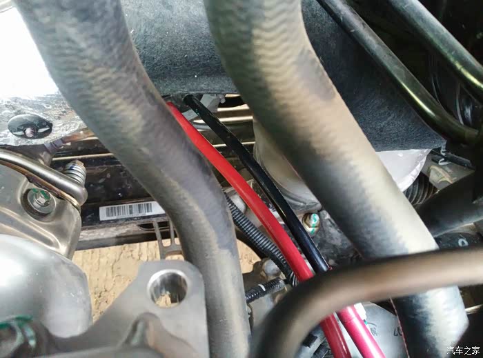

两根并排的档位线,共震就是通过他传到驾驶室的,踩离合不响、空挡加油不响、就TM带档加速响。SSSS一口咬定是正常的  真佩服他们说谎的勇气。
先拉一下红色的档线,很色的不太能拉动,一定要找到它不共振的位置,有时候多拉一点或者少拉一点都会产生共振,提速声音会更大,然后我在档线三脚架的地方垫了一点隔音棉。

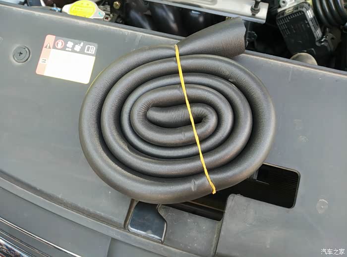

临时弄了点水管的保温棉抱在档位线上,希望能减少共振。
自己动手实在是太累,汗水都把衣服弄湿了。包好以后尽量把隔音棉往驾驶室的方向推,发动机太热怕烫坏了。
完成了,准备试车。
好吧,试完以后我的是解决了,大家有想自己动手的做的一定要注意安全。
