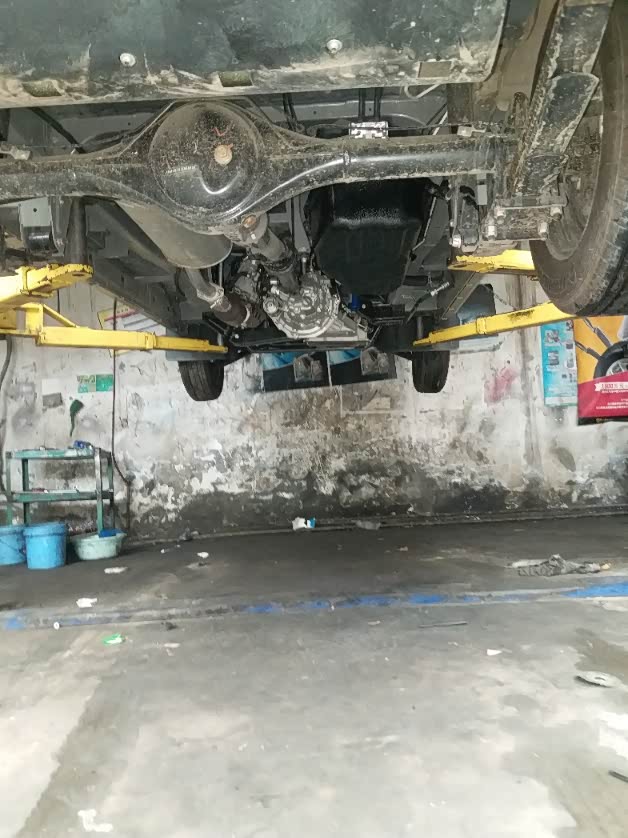

这是金杯标的cng版,我特意看了车底,安装的是大油箱,发动机只发现油底壳不一样,其他是不是一样,就请教专家了

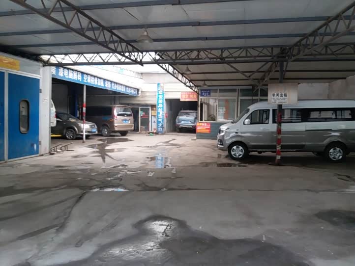

朋友的修理厂,等待升级中……

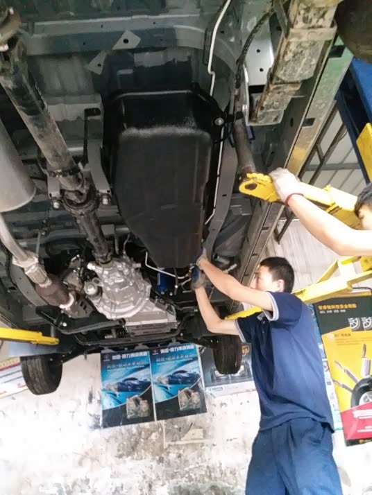

上举升机,可以看***咯

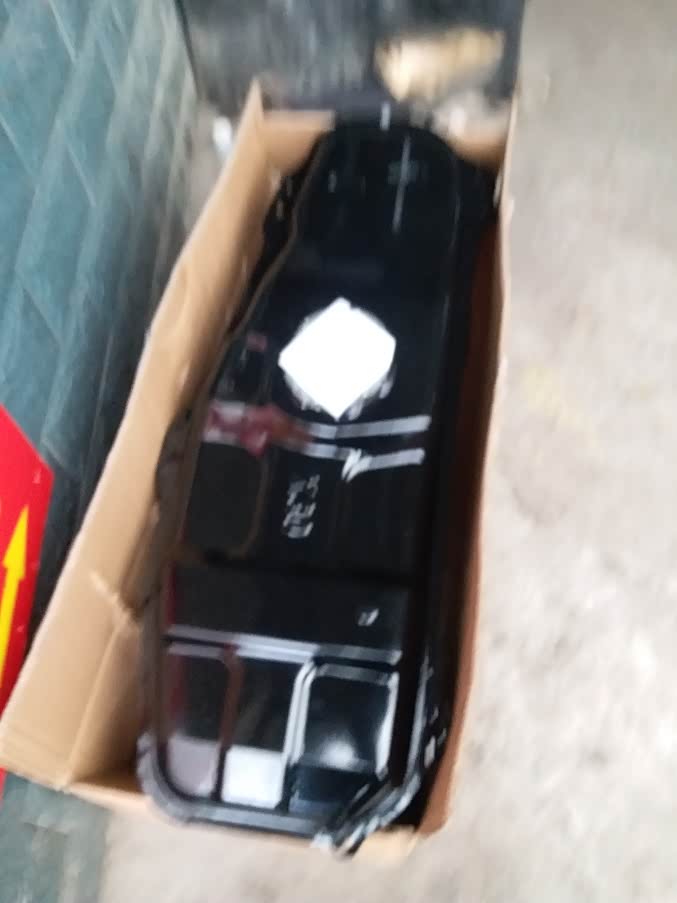

开箱中……

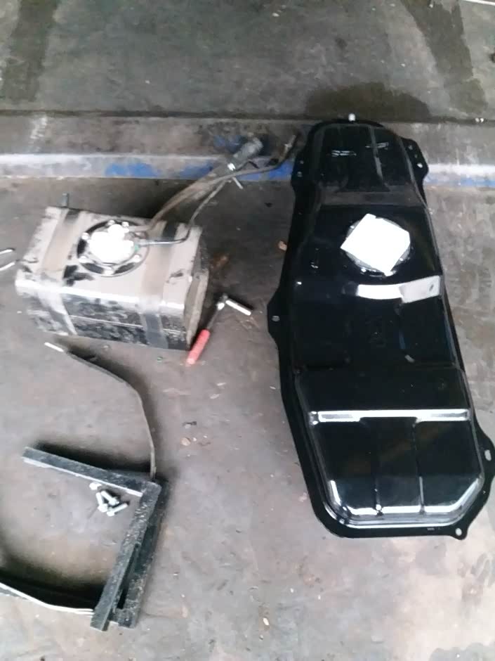

马叔叔家买的,看着不错,卖家说是原厂,反正我是看不出好坏。
大小对比

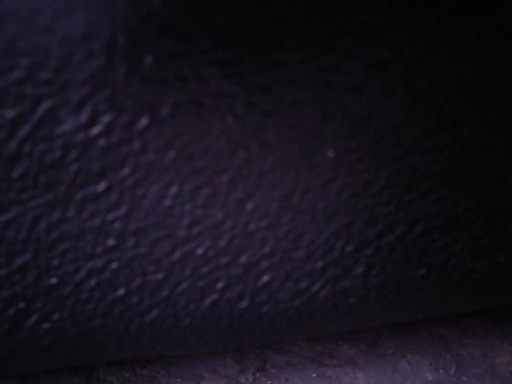

油箱低部的喷涂,摸着和原厂手感差不多。

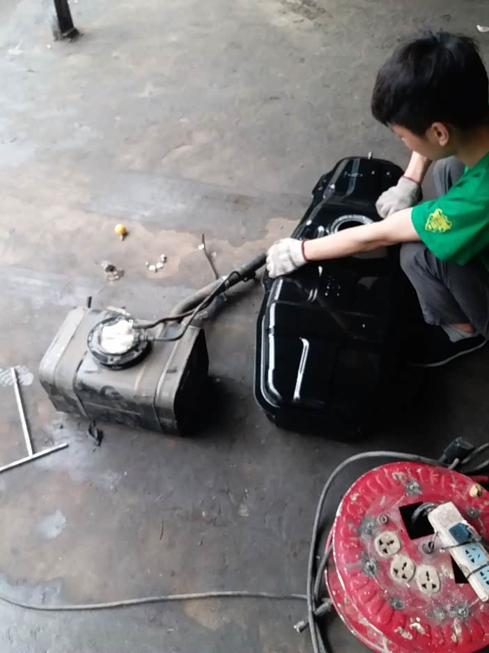

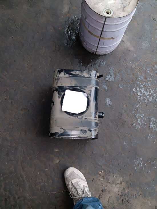

开始拆袖珍油箱,goodbye

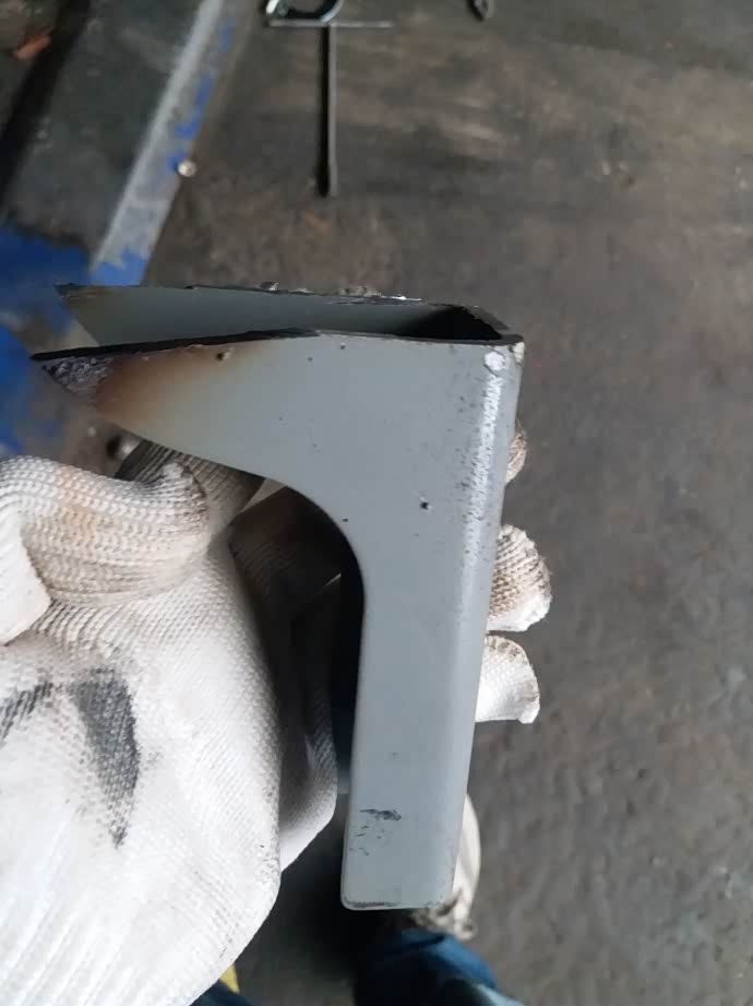

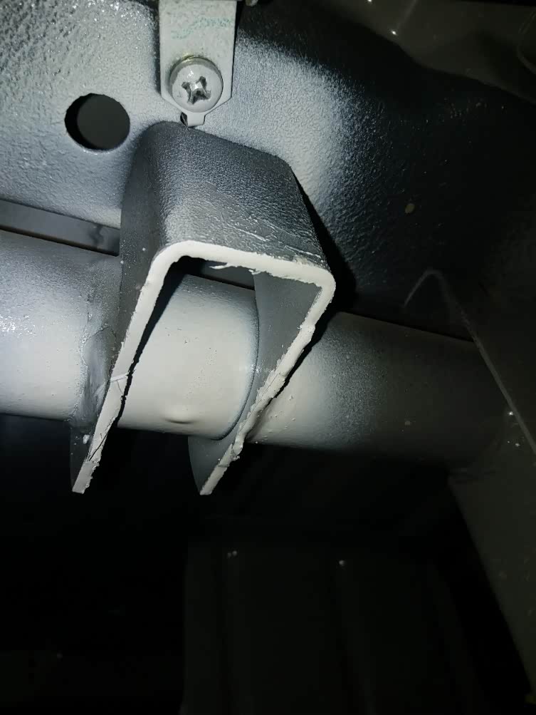

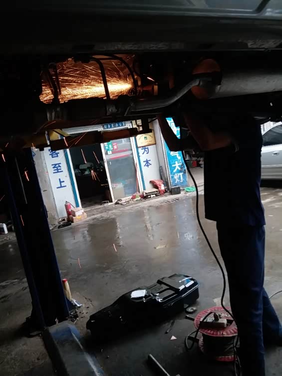

重点来了,这两个支架是厂家为了固定小邮箱,额外焊接的,过长了,顶住了大油箱,需要动点小手术
来张进距离的,就是这东西。

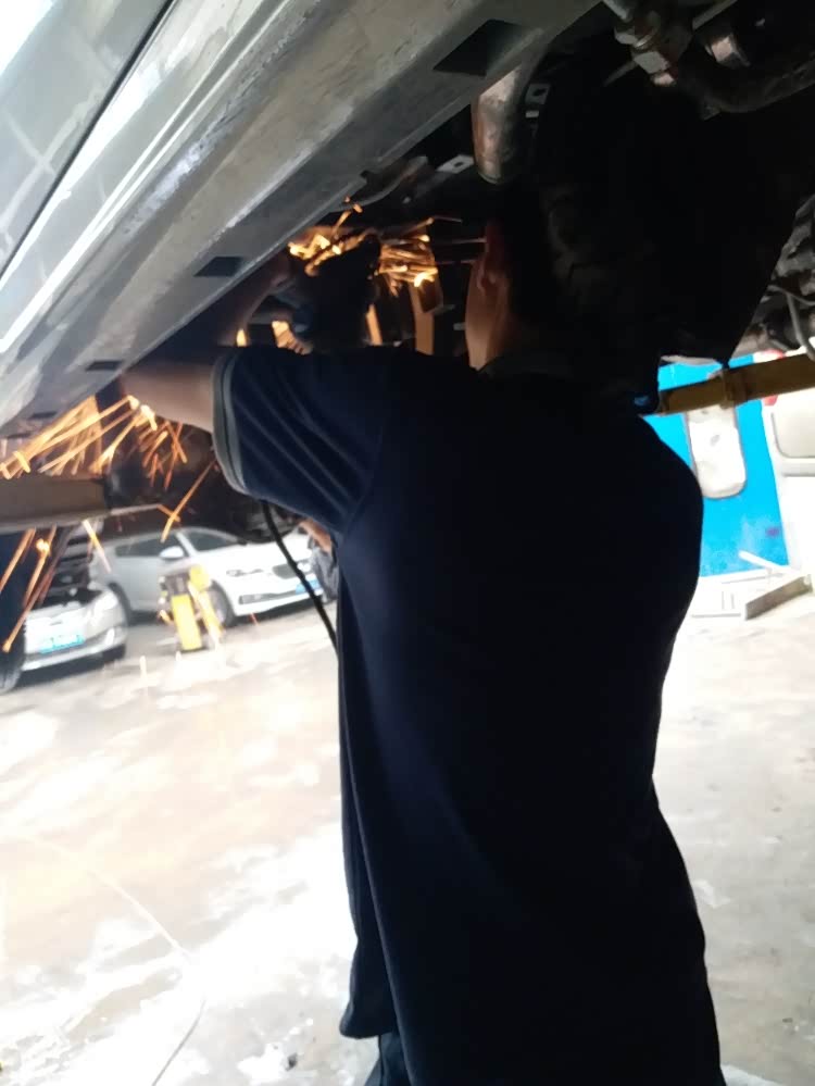

师傅工作中,是师傅哈,没要徒弟上

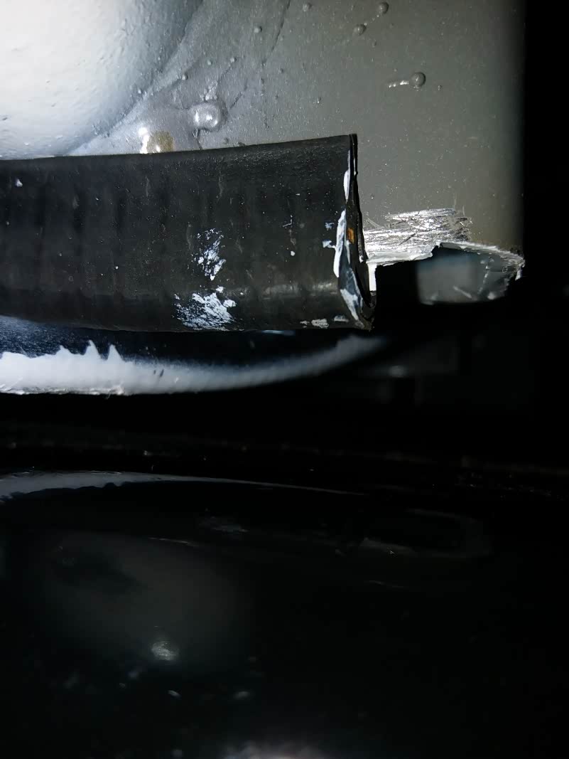

火光四溅,切割是注意保护好管线
继续切,太长了
切下来了
切除后喷上油漆,防锈
油泵更换中……

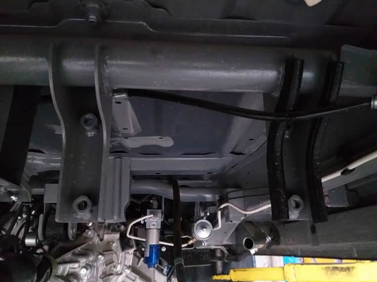

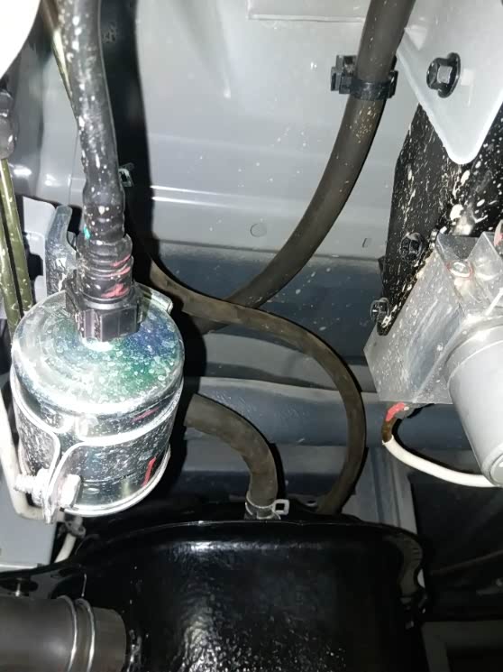

整理油管线路

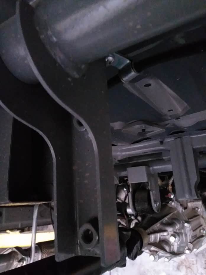

上车试装,安装孔位完美匹配

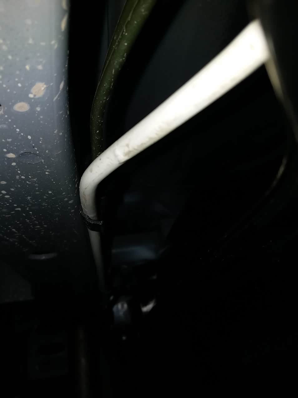

不擦其他管线
这两根油管长了,可以剪,也可以像我这样用扎带固定
没有顶其他的管线
完美
可以卖废铁咯!

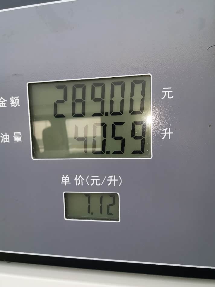

加油测试中,45L的大油箱怎么加满才40L
问了卖油箱的客服说,45L是理论容积,暂时没有出现漏油的,无汽油味,油泵工作正常。
