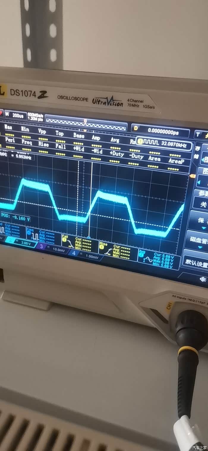

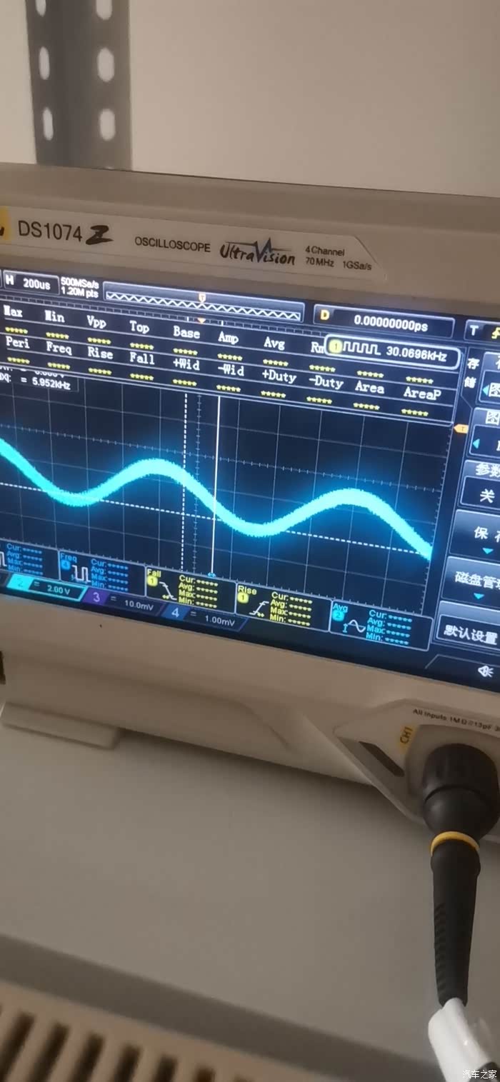

最近针对国民版车机简单测试了一下,起初晚上测试,声音不开大,感觉也没有别人说的那么难听,今天白天测试一下,声音调最大,完全没法听,因此抓取一下波形,失真严重!
音量低于20时,波形正常,没有失真
音量最大的波形,超过20后开始失真
针对这个问题,后续增加外置盒子,原车机声音调小,外置盒子配方向盘按键调节音量,确保不失真!

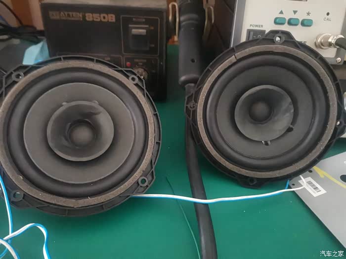

另外,也针对原车喇叭进行了测试!
另外,也针对原车喇叭进行了测试!
原车喇叭
原车喇叭因为我在家里没有音腔,很难公正的评判,但整体来说喇叭不怎么好,所以我个人建议能换掉就换掉吧,当然你如果对音频不太敏感,不换也可以,车机音量一定要低于20来听!
