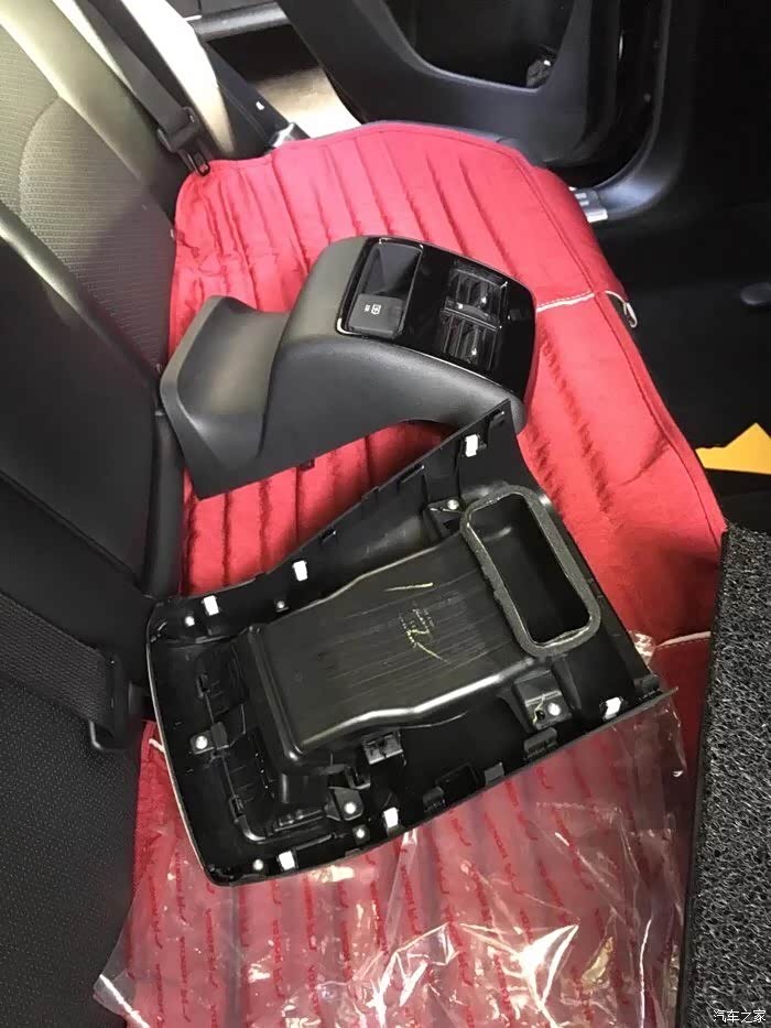

【混动后排出风口面板的电源改造】9.5代雅阁2.4L
2016款2.4智睿版是自带后排出风口的,看好混动的后排出风口的面板,所以果断买了一个,记得那会儿混动刚出,天价购入呵呵…
那会儿拆下,使用的方案是usb一分二的线两个usb输出线用热熔胶粘在充电口子的盖子下面…但到了后期,脱胶了…一顿在后面响啊,偶尔一次看到了有车友用原厂的一分二的盒子,所以就开始了本次改装作业

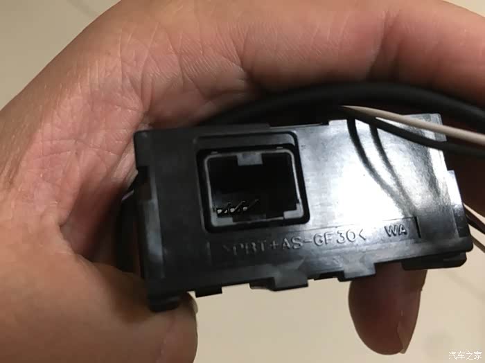

看了很久这个头子是个三孔…网上有卖这个头的只不过是四孔,白斯不得骑姐

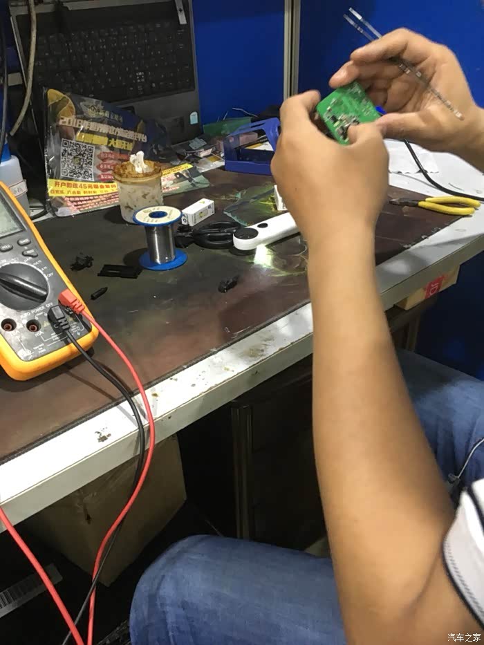

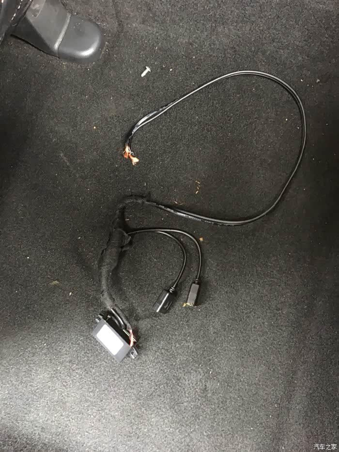

买这个面板带了线、和无钥匙进入收发器以及这个一分二原装的。这个线拨开一条白色(负极)、黑色(正极)、紫色(…)拿到朋友的电脑维修店

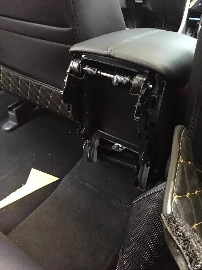

这里有个小插曲我是想这样弄~剪断一根usb线连接这条原厂的插到usb一分二的盒子上的线头,这样的话把原厂一分二的线盒卡在混动后面板上槽子里,另一头从扶手箱穿过插在点烟器usb插口上,这样也不用破线

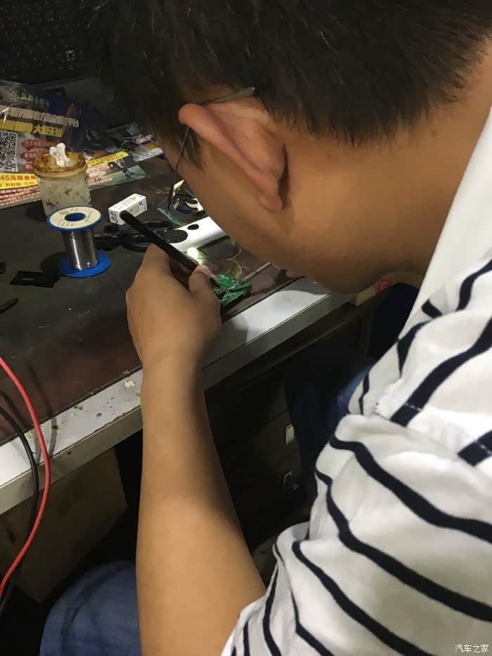

后来证明没卵用,直接把原来接头上的黑白紫剥开,黑+ 白- 紫(开关),打开原厂一分二的盒子拿出电路板 将紫色和正极黑色搭一小根线,完工,缠上绒布胶带 最后测试然后装回去

换上原装usb一分二接线盒 换上处理好的线直接链接点烟器下端 搞定
检测完毕再次装回去 了却一桩心事 呵呵
