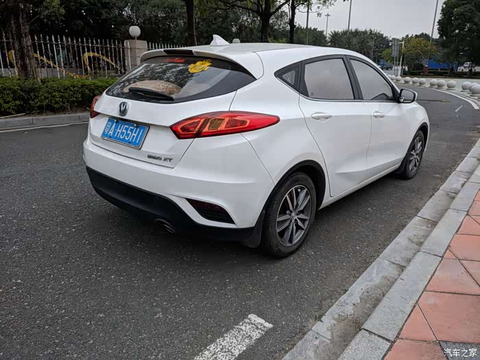

不得不说逸动XT的车尾造型可以称得上是整台车最有亮点的一个地方,饱满圆润
在路上行驶,回头率很高

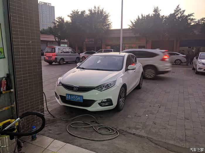

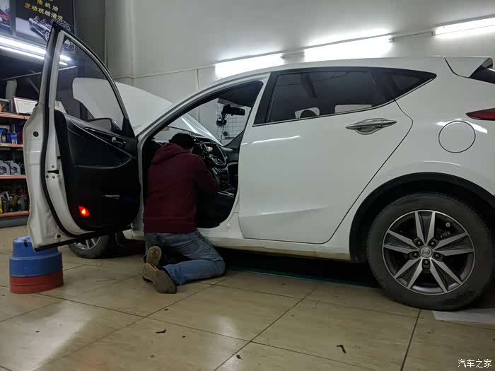

今天天气不是很好,阴天,去到店里,在我前面正好有一辆逸动也在改定速巡航,只能等
去到时,这辆逸动已经拆方向盘改了
前一台车改装+保养,花了不少时间,轮到我的时候一天黑

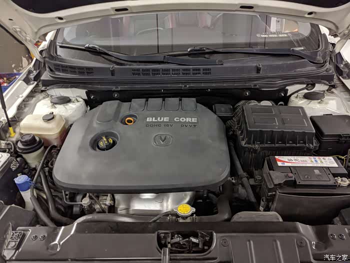

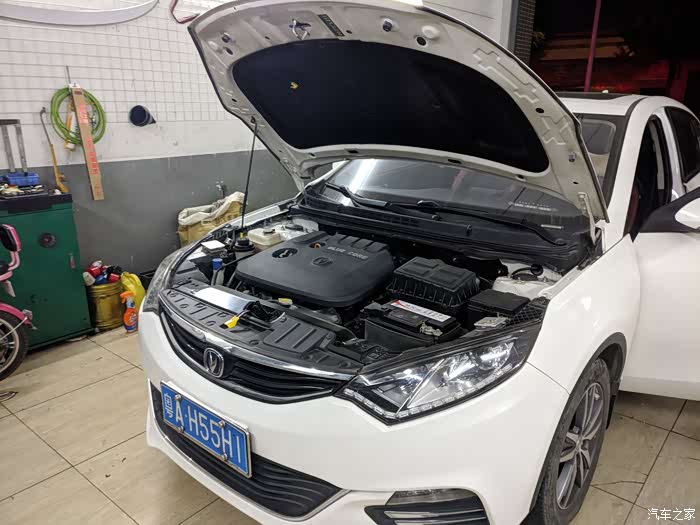

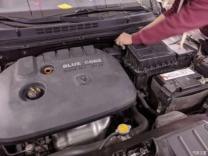

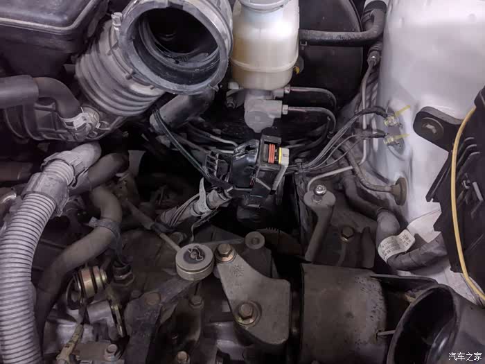

打开发动机盖,后面要动到ECU插头,还要从这里穿线到驾驶室

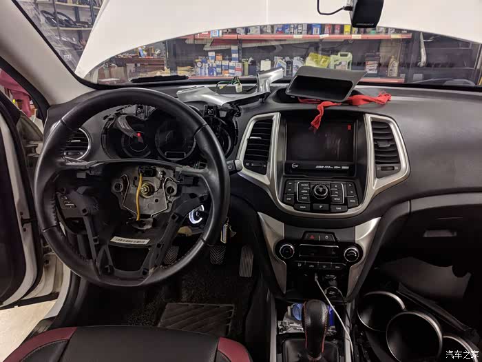

拆方向盘之前拍个照

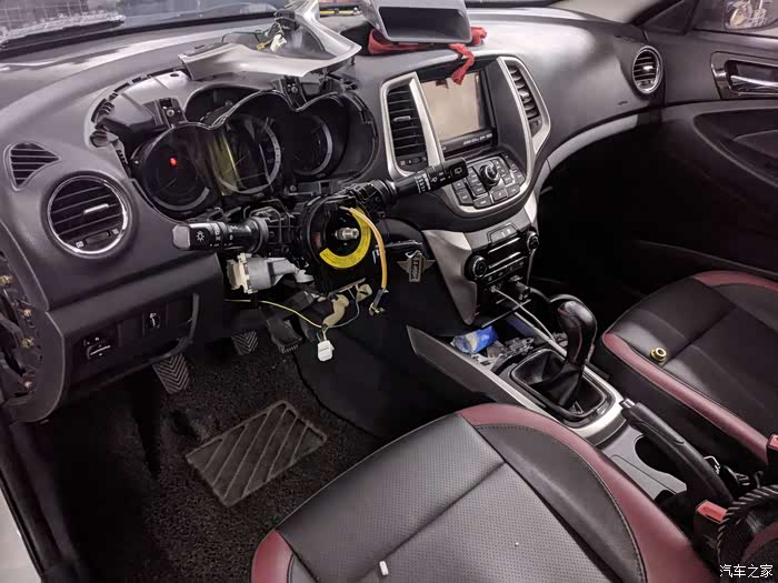

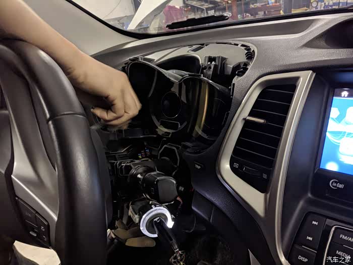

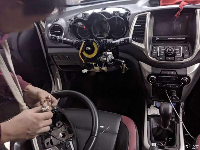

拆除仪表

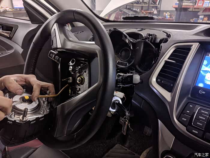

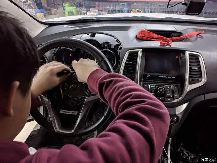

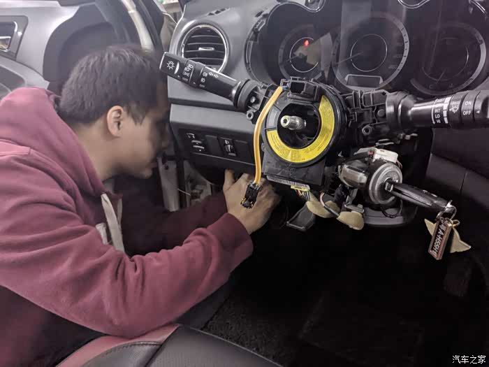

拆方向盘之前需要先把安全气囊弄下来,这可是技术活
拆除仪表盘确实需要细心
一顿拆卸后的样子
拆除后的样子

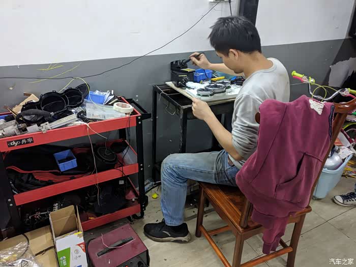

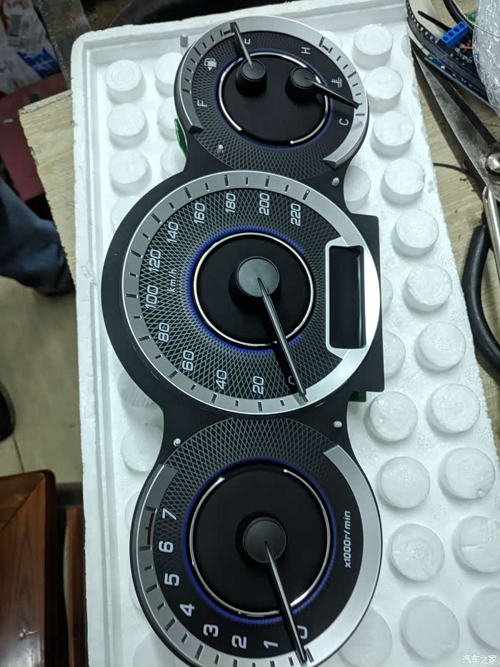

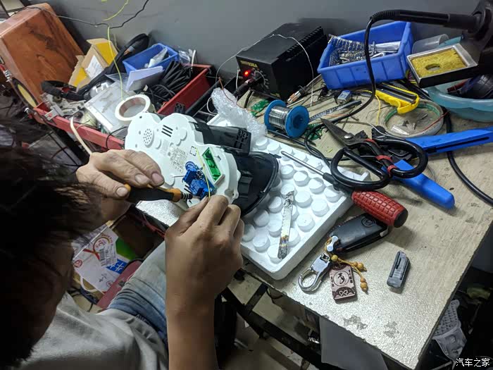

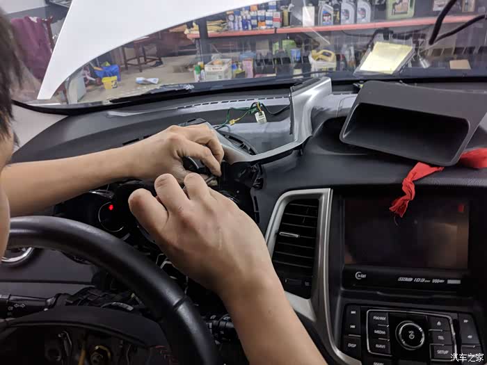

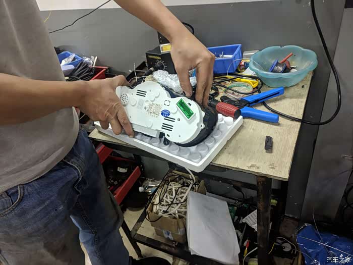

仪表盘需要拆下来接一根线到电路板上,激活仪表盘上的定速巡航灯
这就是我车上的仪表盘,没有了保护罩,还是第一次近距离看清楚呢

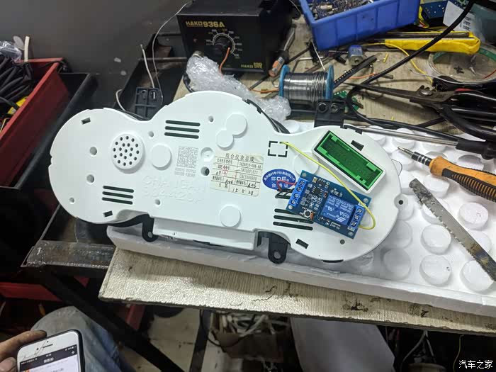

仪表盘接线环节

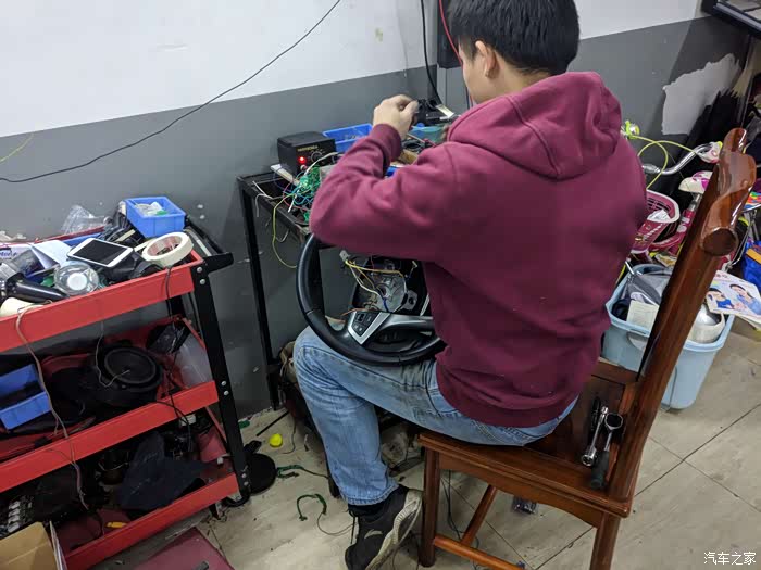

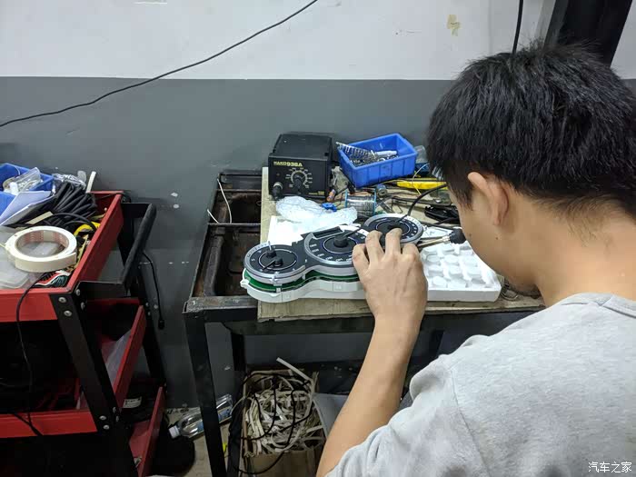

焊接确实需要一定的技术,咱也不懂,只能在旁边看,不添乱
非常仔细,给三水佬点个赞
仪表盘后面需要加一个小模块,从仪表盘上引出的两根线要接到这个模块上
仪表盘这边的活算是弄好了

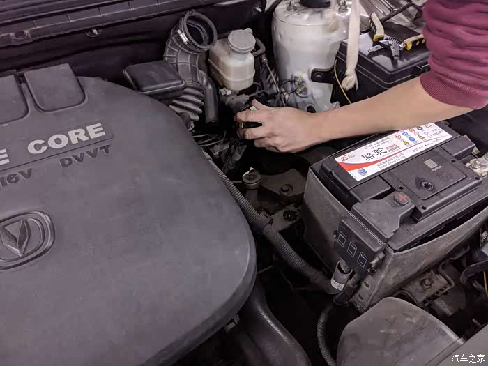

接下来就是要拆ECU插头了,先把空气格部分拆掉,碍事
将ECU插头后保护盖打开,以便在26位置和76位置引线。这里要说一下,先撬下面那2个卡扣,最后再撬上面这个,否则卡扣会断,三水佬说之前给其他逸动改装的时候就断了卡扣
26是巡航控制的端子,76是个5v地线,26位置没有线,里面有个塑料端子,需要把塑料端子拔出,插上端子引线到驾驶室。76有个绿白线,也需要破线接线到驾驶室。
ECU插头这边的线接好了,将线从左侧翼子板 处引到驾驶室。有个暗口,用螺丝刀捅破即可
ECU引线到驾驶室
引线过程也是有点难搞,从保险盒位置印出来

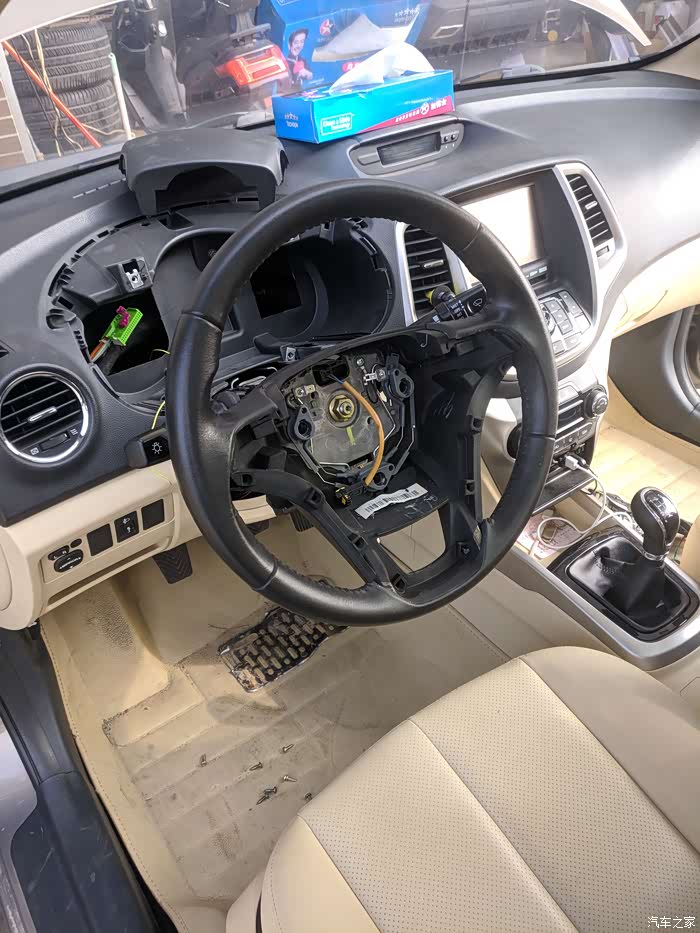

接下来就是搞方向盘

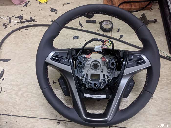

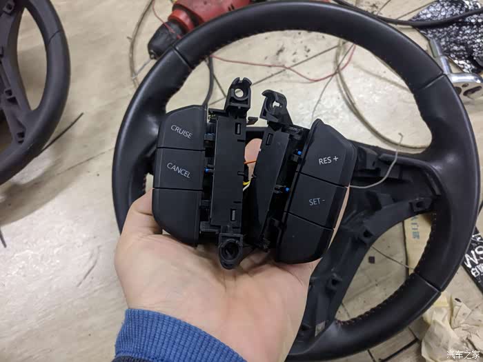

这套按键就是定速巡航的开关了

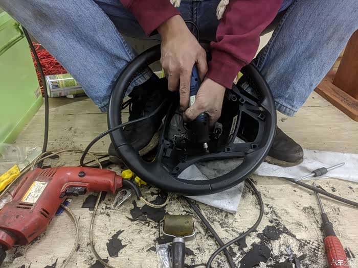

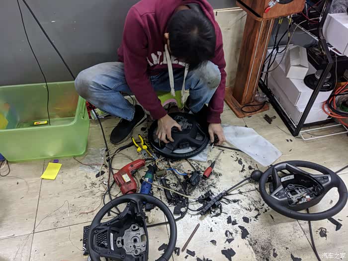

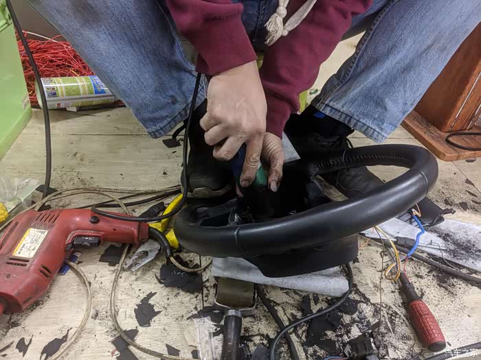

要在方向盘的两侧边开口,这是一个力气活,要用刀片割
在店里无意中发现一套CS35的方向盘总成,非常的完美,不过单单这个总成都要一千多文了,望而却步
不愧是原厂货
CS35的定速巡航按键
拿着我的方向盘比划位置,准备开口
慢慢打磨,侧边的橡胶真的是硬
开口老费劲了
两边开口之后加上打磨抛光,足足花了半个钟

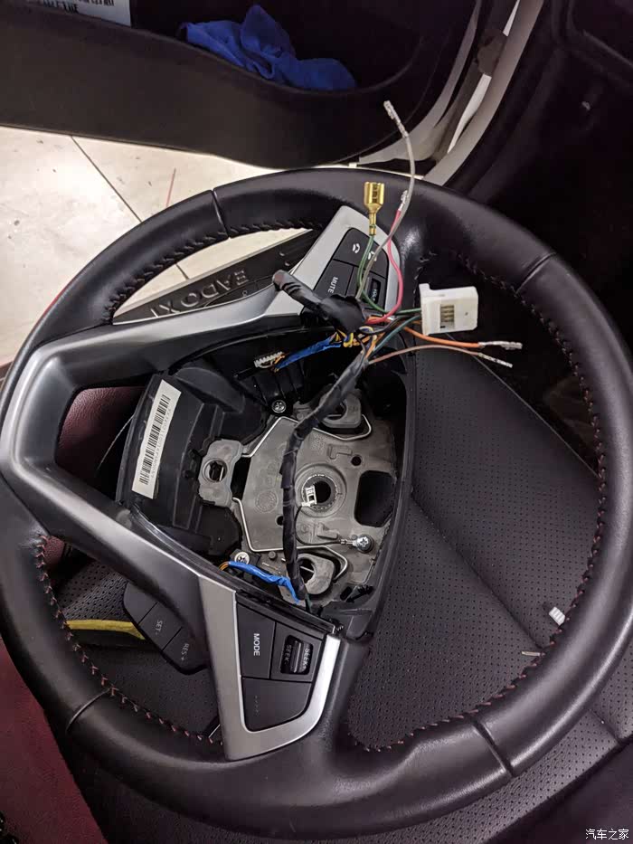

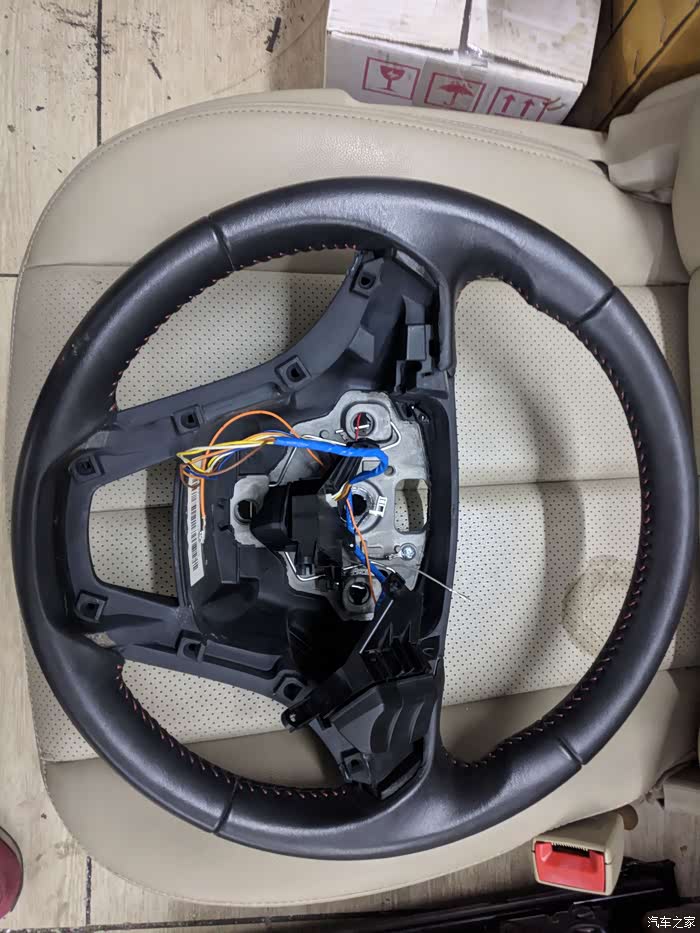

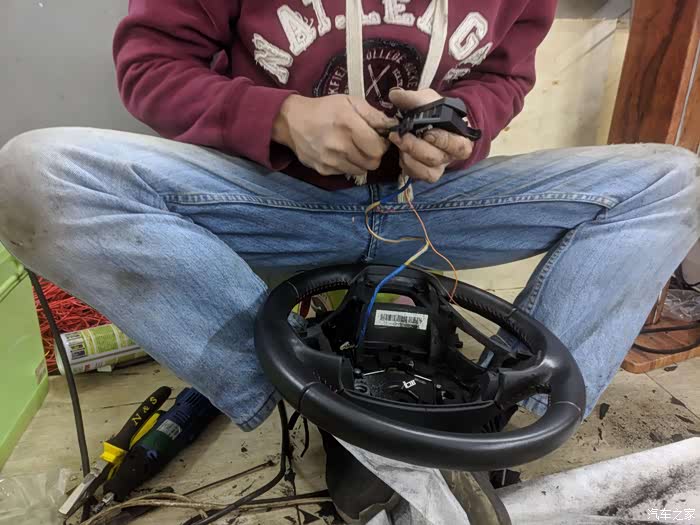

安装方向盘上的定速巡航开关按键
按键接线
方向盘接线
方向盘部分已弄好

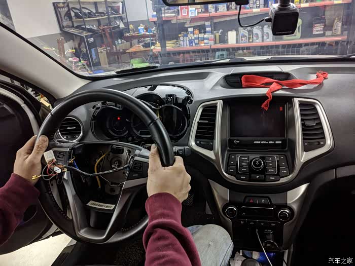

安装方向盘
现在看起来暂时还是凌乱的
把方向盘上的线、仪表盘的线以及ECU的引线接好

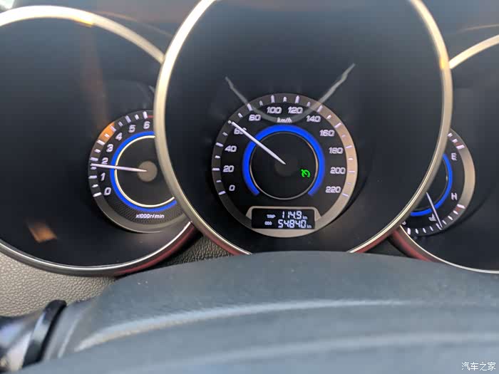

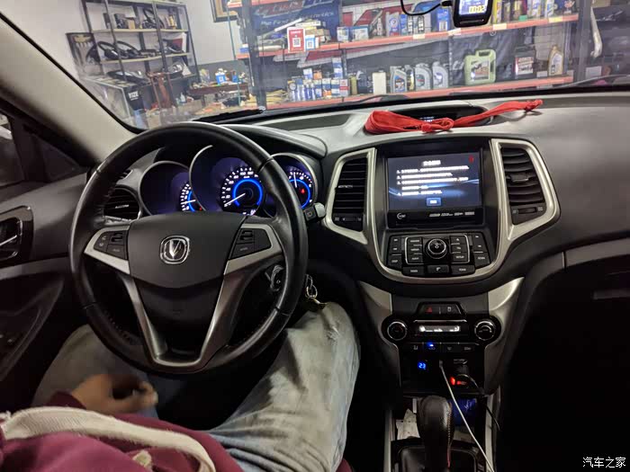

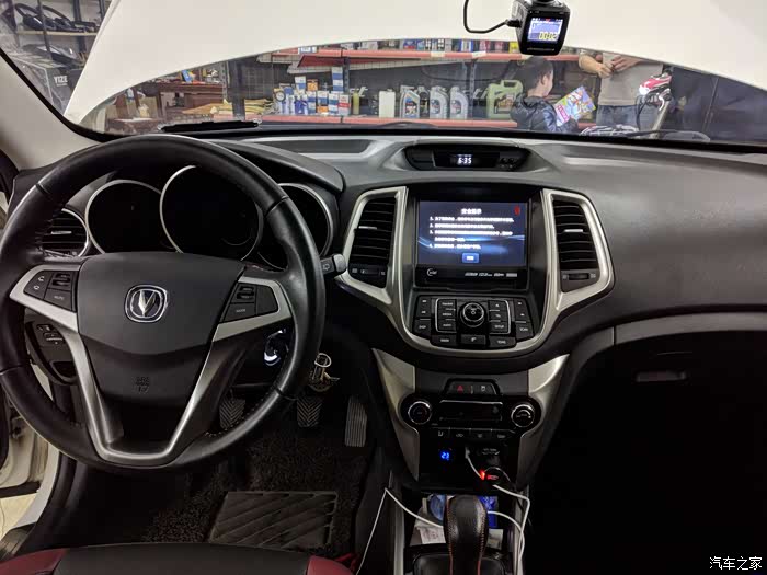

全部接好线,把气囊和仪表盘装上后,回复了原车的样子,仪表盘上的定速巡航灯点亮成功,接下来就是要去外面试车
中间套筒的仪表盘多了一个定速巡航的灯,看着就不一样

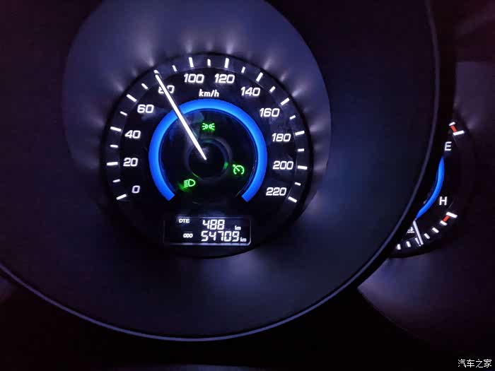

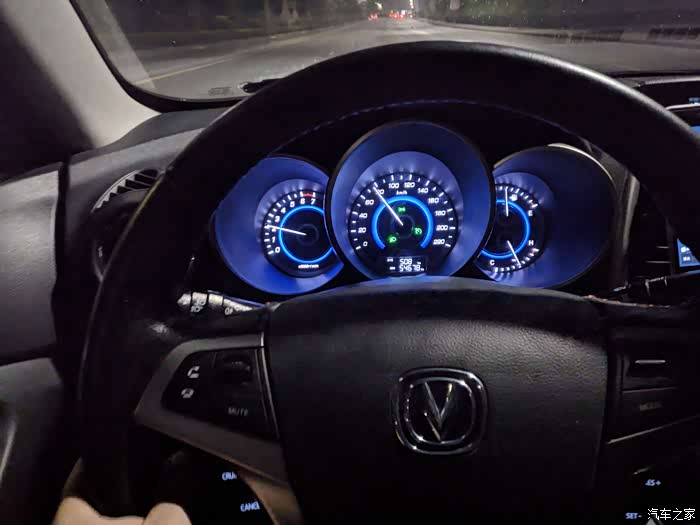

安全起见,三水佬开车,我在后座拍照,试车成功,上到60时速就可以开启定速巡航模式,本次改装很顺利
三***设计的仪表盘,漂亮

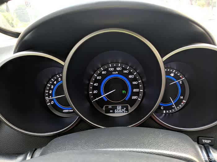

来一张细节图,右下角那个灯就是定速巡航的灯了
改完回到家后,再来一张仪表盘图

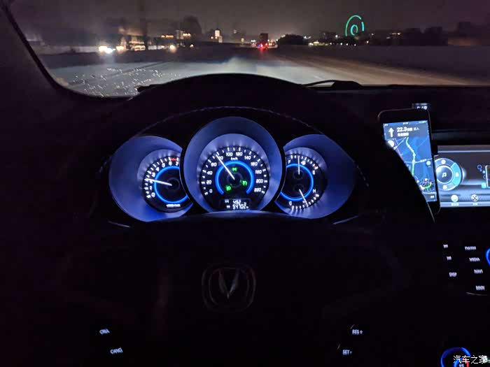

跑长途回家可以用上的定速巡航了,叫老婆在旁边帮拍照
白天的情况下,定速巡航的灯也是很明显的呢
有了定速巡航,跑长途轻松很多
定速巡航真的是一个很实用的功能
