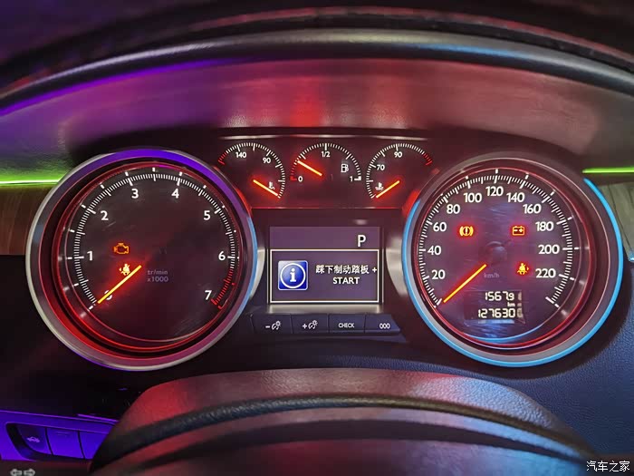

故障码对发动机的影响:这个车的传感器极其敏感,数据稍有不对就会上传到行车电脑让你维修车辆,电瓶缺电不给你报电瓶问题,给你报一堆故障码,这种时候可以先熄火,然后停2分钟重新启动,如果重新启动没问题,大概率是电瓶或者积碳,如果重启有问题,那就去SSSS吧,用车的前5年我一直在研究这一神秘的问题,没研究透彻,索性就是勤换(各种油、滤、火花塞、电瓶),最近两年反而车也好开了,也没那种谜之故障了。

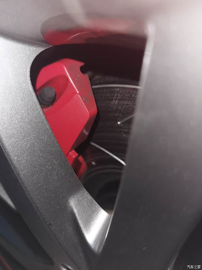

我一直觉得508的刹车够硬但是踩不住,而且玻璃角度设计让你觉得你跑的不快,离前车还有距离,但是自从经历过一次追尾事故让我对刹车极其不自信,前几年我一直都是要刹车的时候先踩一脚,然后抬起来再踩两脚,这样才能让车速快速降下来,心理一直很不踏实,原厂是ATE的刹车盘,菲罗多的刹车片,也都是好东西,咱就不知道为啥总感觉踩不住,问SSSS,回复是只管踩,其余的交给ABS,要么就是制动距离不够
,今年我觉定改刹车,见下图。

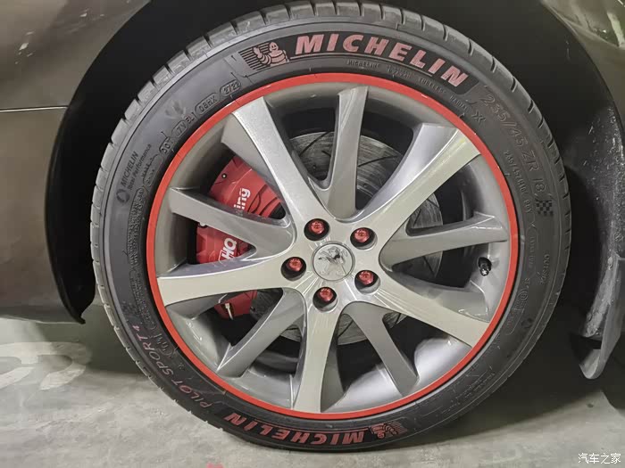

Highcrbn打孔划线盘,主要图DBA的名声,淘宝的DKZ据说性价比极高,用过都说好。原车的橡胶管换进口钢喉了。
EBC红皮,对比了Dixcel 泰明顿低金属 MX72 魔铁 EBC,最初想选魔铁ST600,但是没有适配的,索性选择了EBC,刚开始锁定绿皮,但是红皮就比绿皮贵100,就选了红皮。
