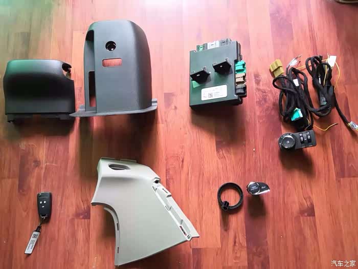

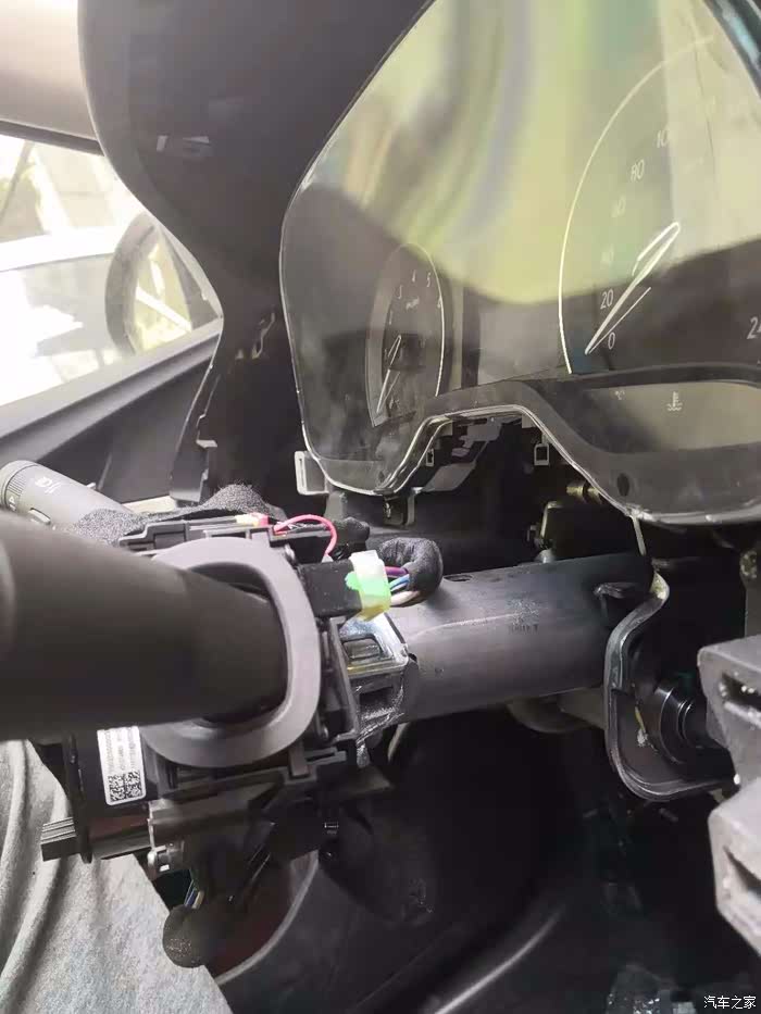

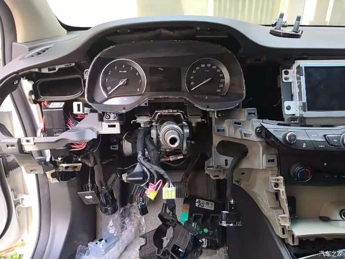

要换的东西,一大堆饰板,BCM,遥控钥匙,无损线束之类的。

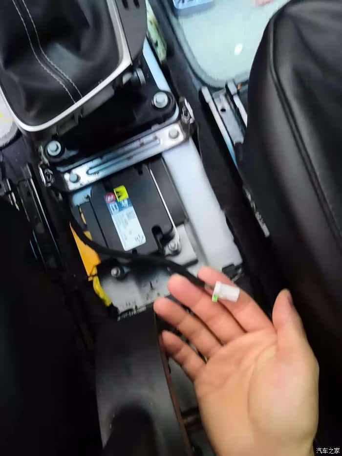

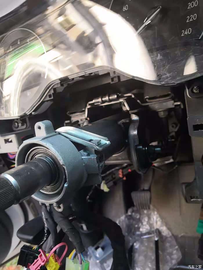

转换启停开关那里的线束
包扎好

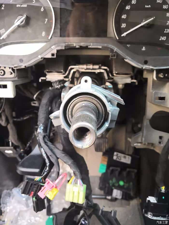

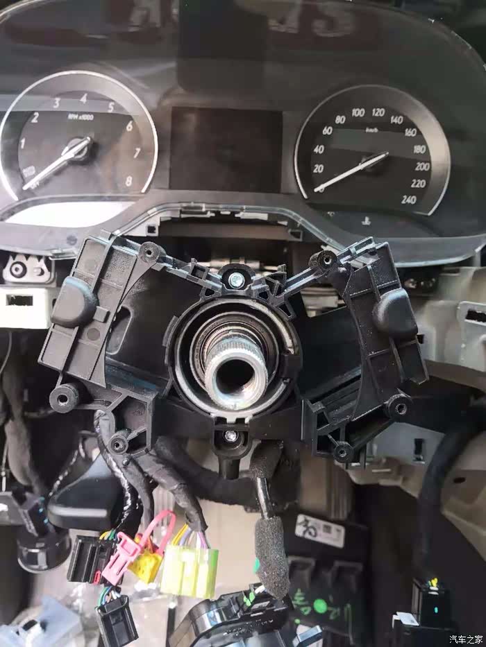

方向盘拆掉

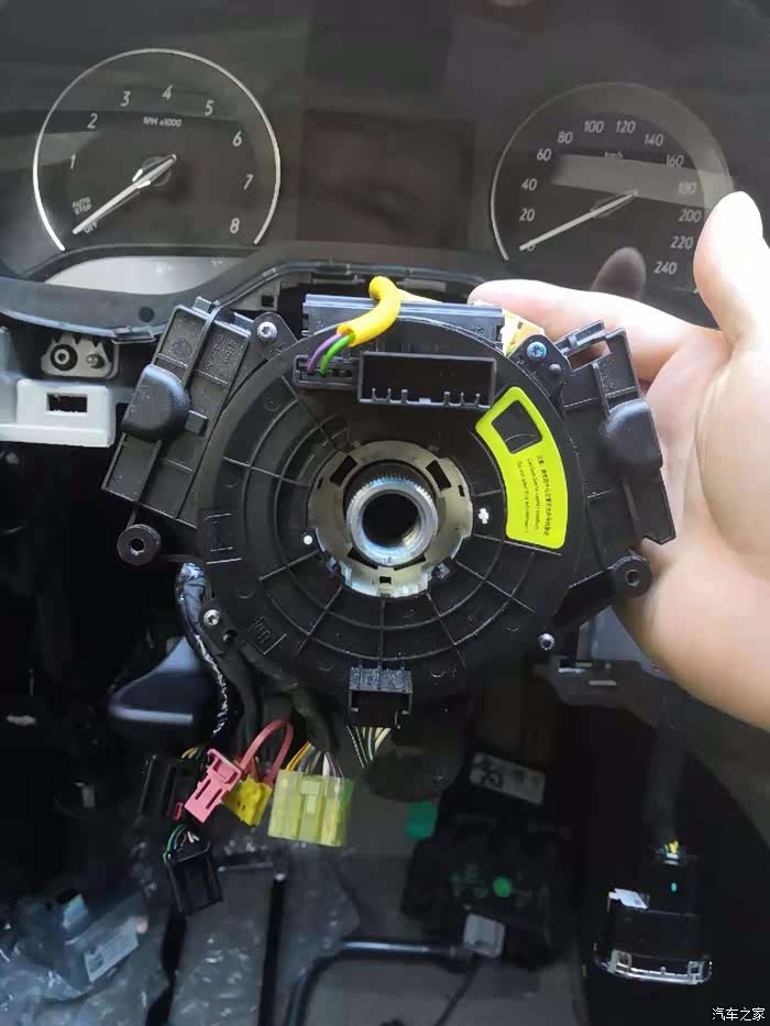

游丝拆掉

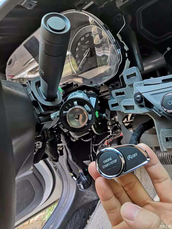

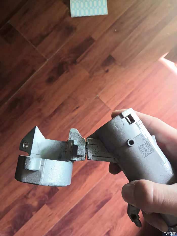

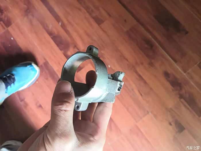

锁芯锯掉,这里解释一下为什么锯掉。事实上15-16款豪华一键启动是没有方向立柱锁块的,17款才有方向立柱锁块。换一个方向立柱加锁块,得大几千,考虑到成本和实用性就没换立柱加锁块。个人觉得没必要。
锯掉之后装上去的样子
复原

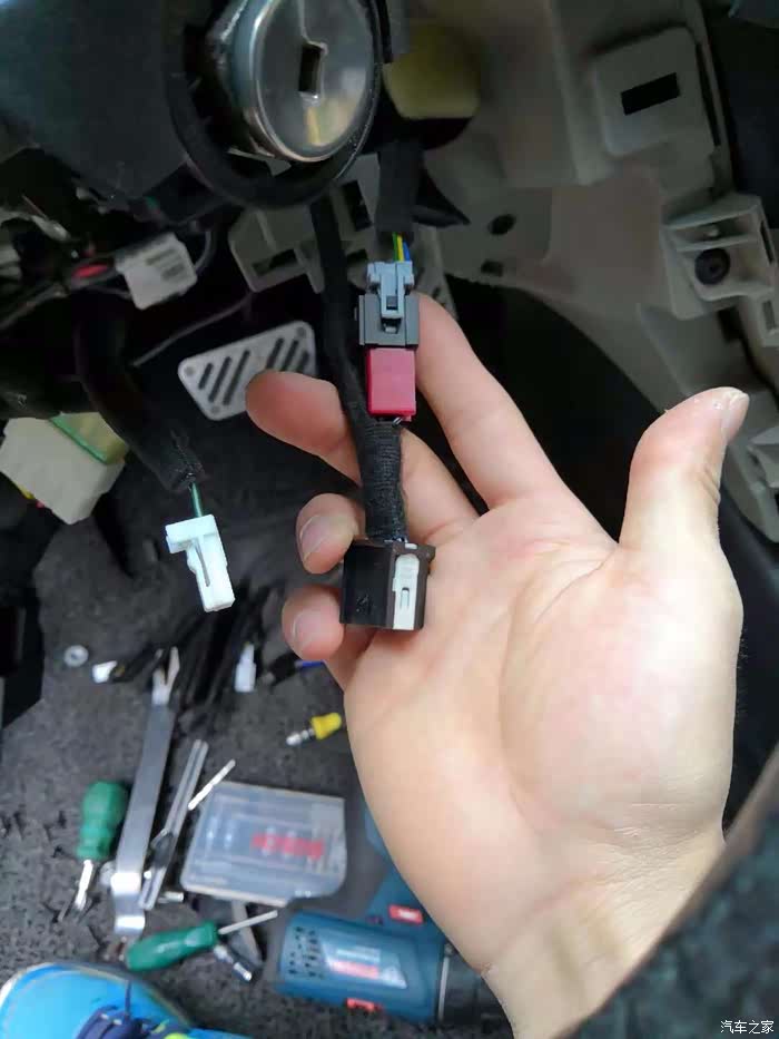

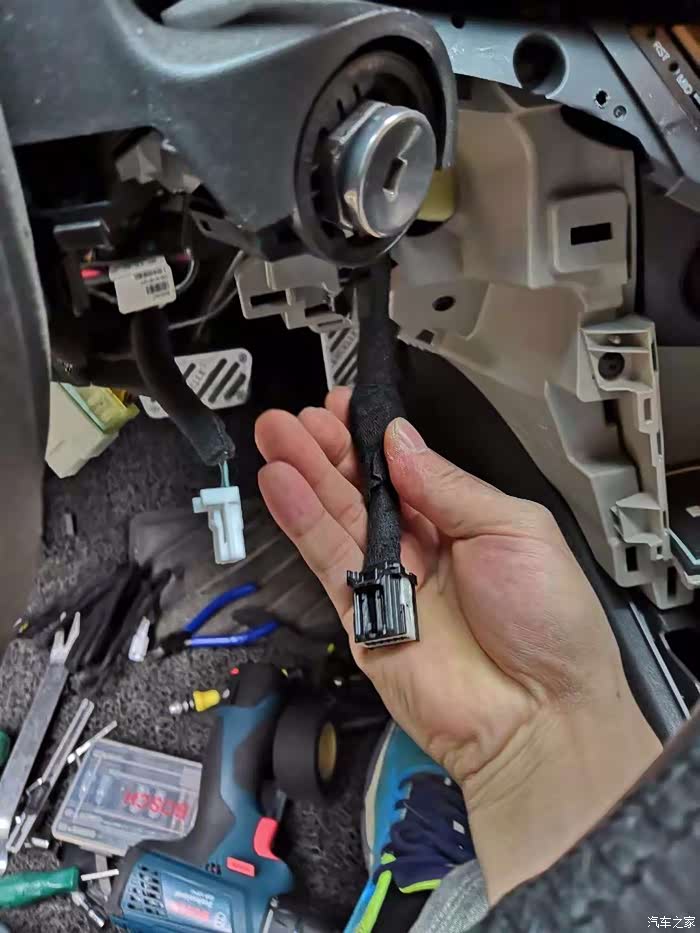

防盗线圈的线束

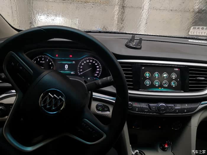

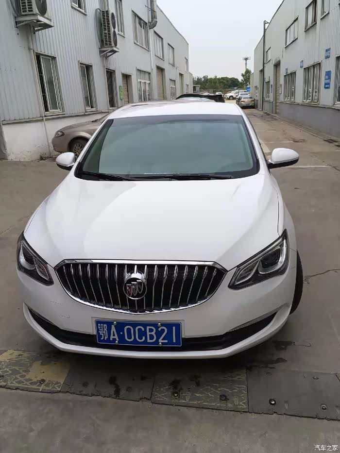

补个改好了的照片
最后露个脸。
