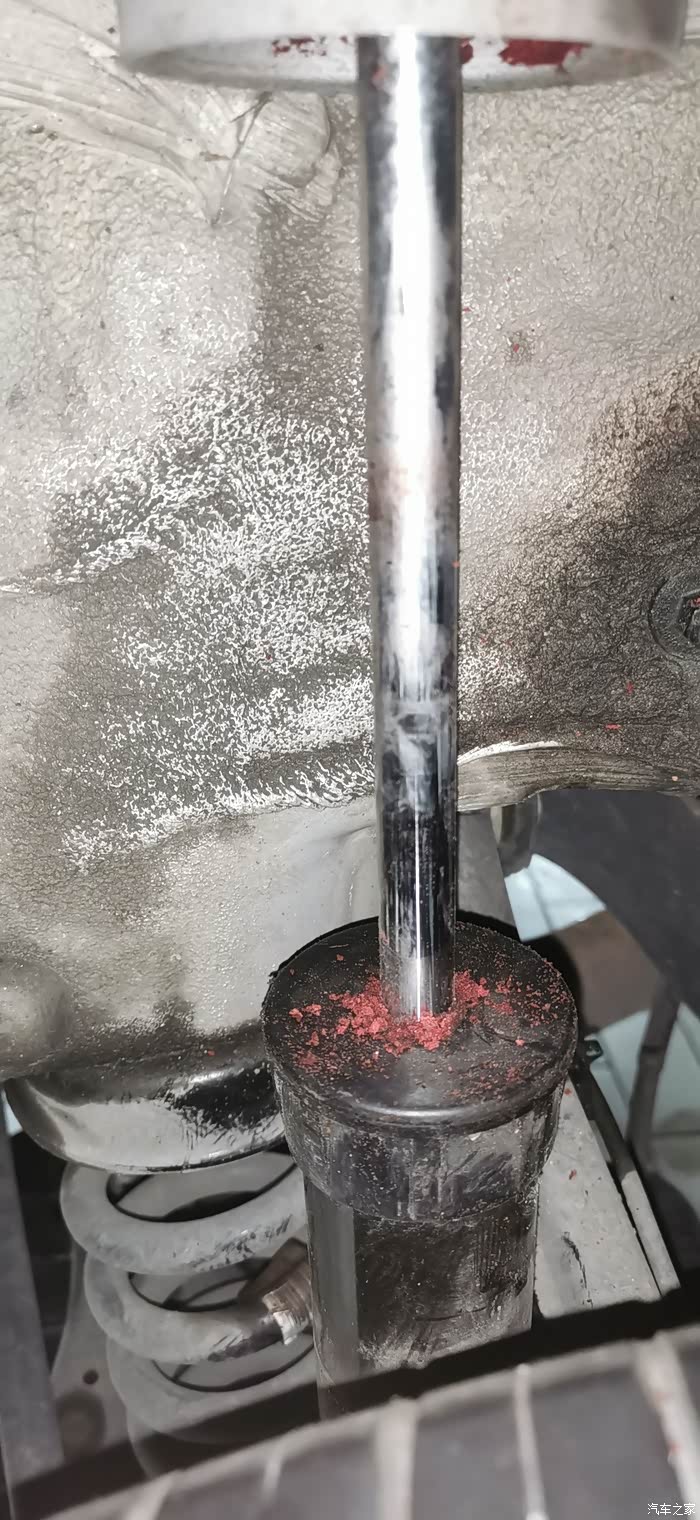

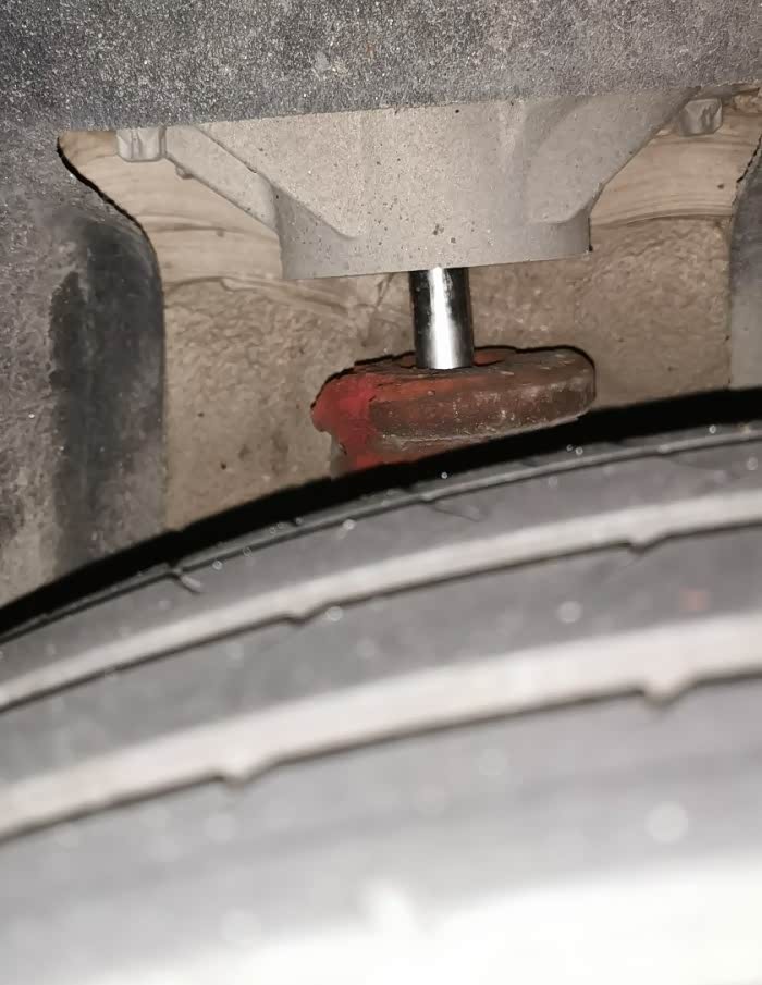

搬了一次家后,车上有异响,原以车上储物格或后尾箱有啥没放好,反复检查是右后方传来的杂音,持续半年也没搞清楚。后来一想,是不是避震故障导致的,于是在安静的地库,按压右后车体,果然听到杂音。从右后轮看过去,减震器杆露出来了,防尘罩好像碎了,如下图。左右两个都是这个状况,但是右边的明显厉害一些。
光亮银白色就是减震器内杆,外面红色呈泥状物十分可疑

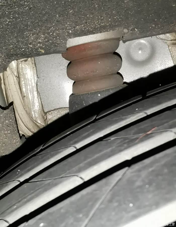

正常的是啥样?找地库别人同款车看看,是下图这样的。
这台马3比我的新,但杯罩明显相同,看来我那个脱落了。怕脏,没触摸一下
按压别人车尾听不到杂音。

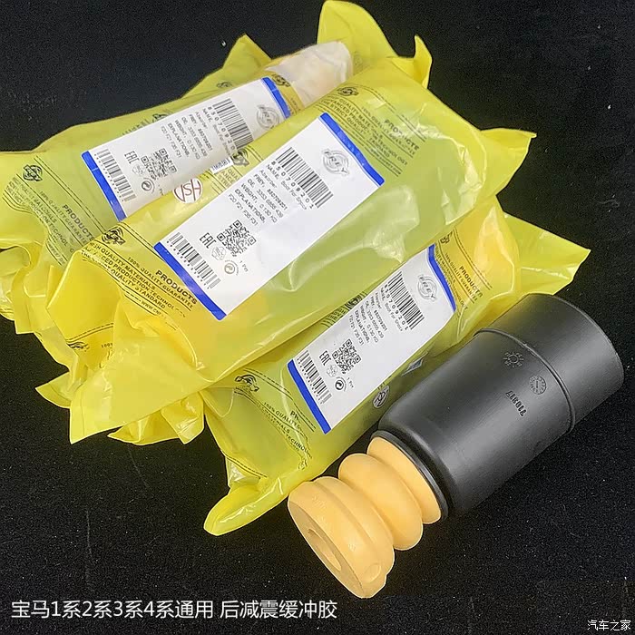

FREY品牌,厂商称之为后减震缓冲胶,其实没有缓冲功能,只是靠海绵弹力轻轻卡在顶胶上面吊着的杯状物,叫防尘罩更合适

提示一:这个罩子是杯状的,上半部分是高密海绵,卡在减震器上方吊挂着的。这个罩子一般两三年就会坏掉,症状就是有异响。但是反过来不成立,不能说有异响就是这个零件坏的。
提示二:4S店支持单独换这个罩子,但工时费跟更换减震器的工时费是一样多。这个配件有大量的副厂件,而且副厂件比原厂件更耐用。
