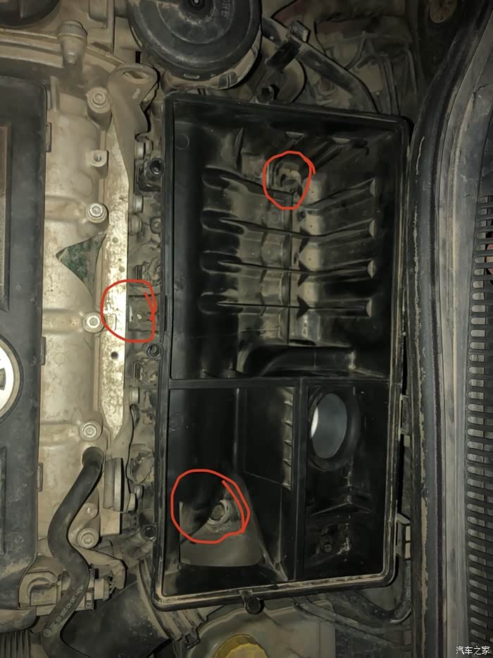

然后再拆除空气滤芯的壳子
然后再拆除空气滤芯的壳子
拿掉空气滤芯后,会看到红色标注处的三个橡胶帽,就是这三个帽子固定着下部的壳子,从右侧一个一个的用力提起就行,不用把帽子拔下来

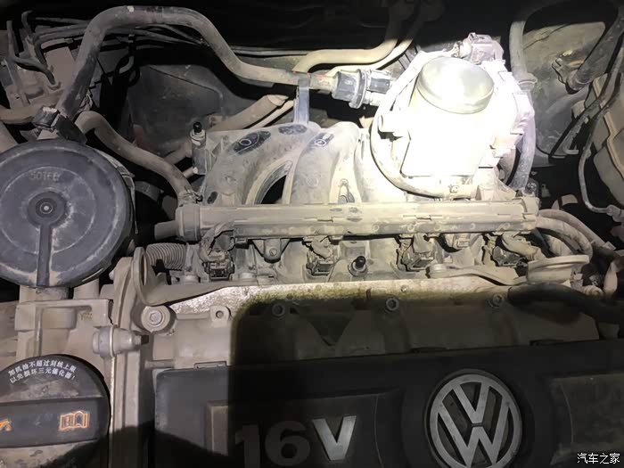

这时就看到电磁阀啦
这时就看到电磁阀啦

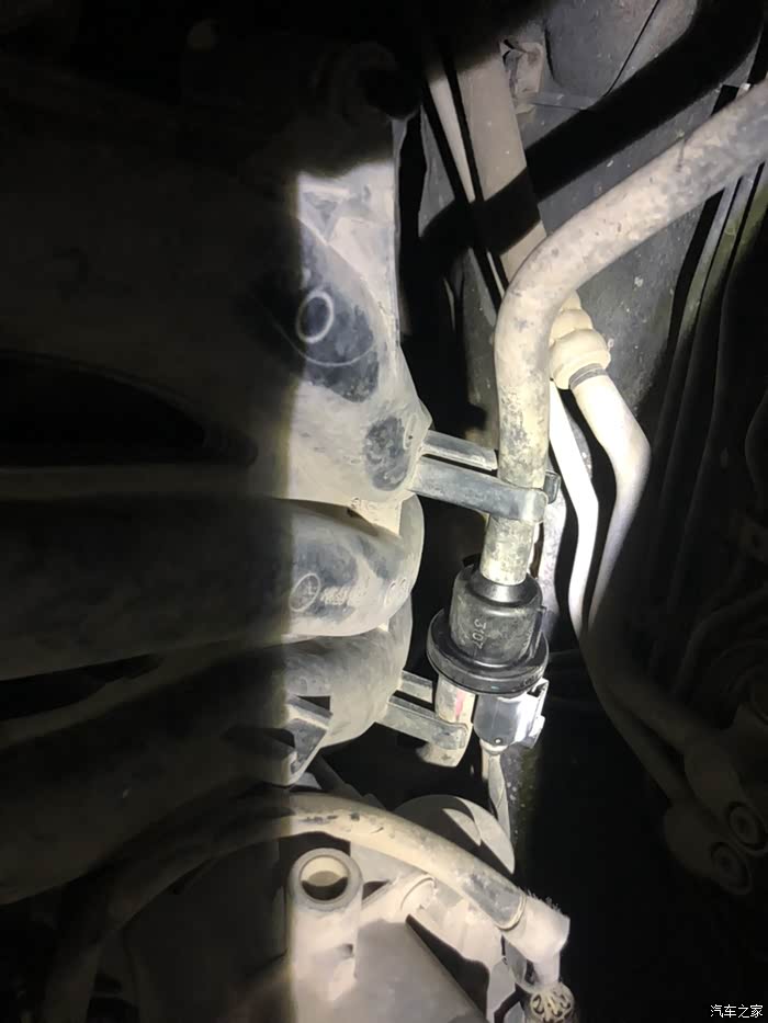

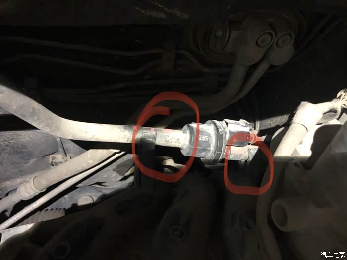

拔掉红色标注处的两个管子,然后再去除电源
下图红色部分有个小槽,用一字刀稍微撬一下就可以把电源线插头拿下来

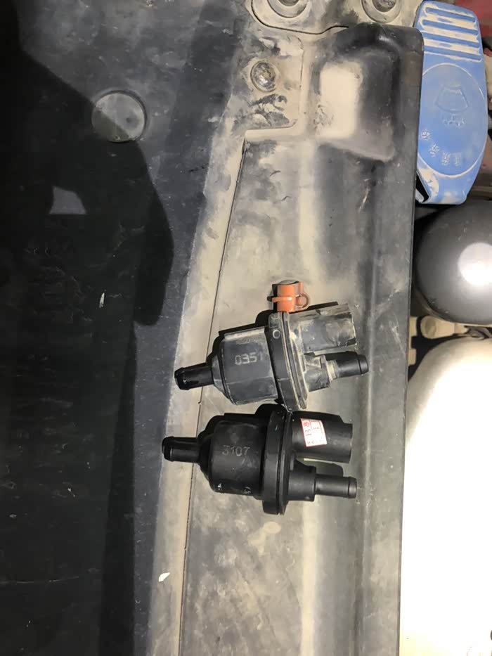

新旧对比,旧的电磁阀确实漏气
