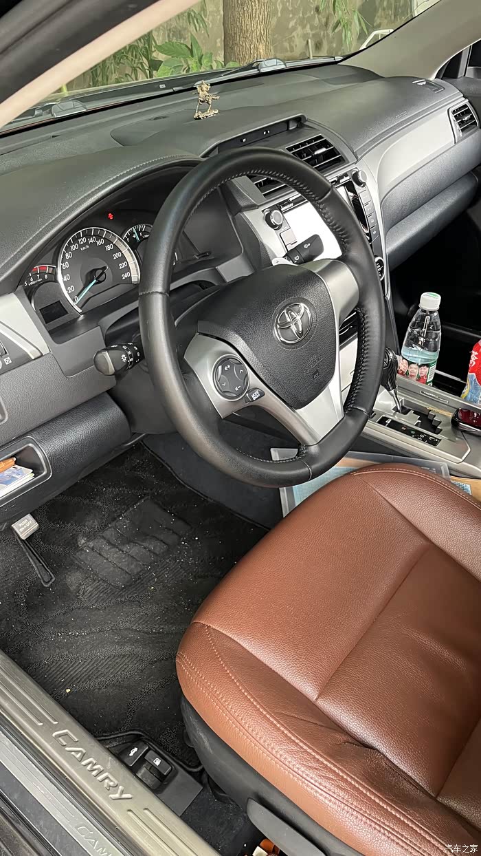

记录下原厂的样子

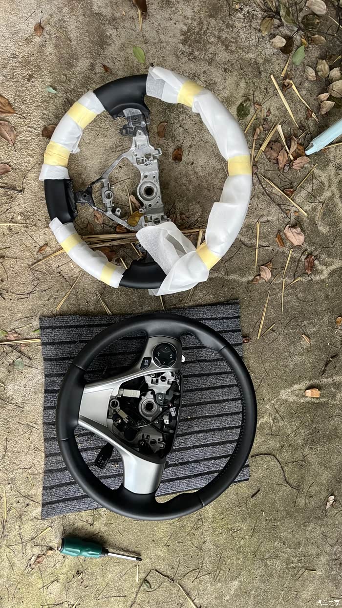

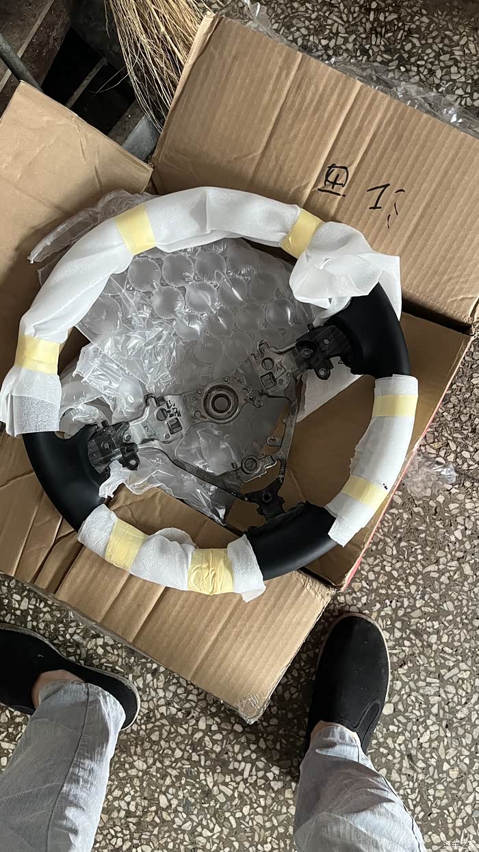

收到的货,还没来得及拆开

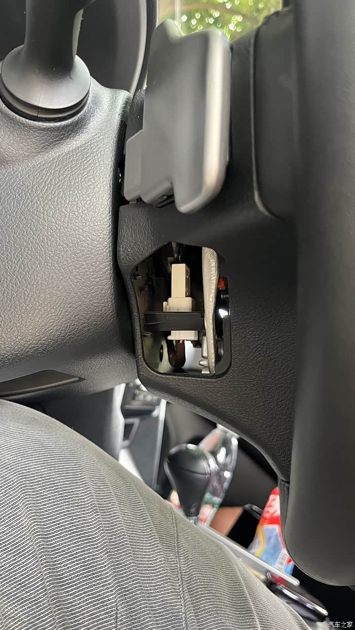

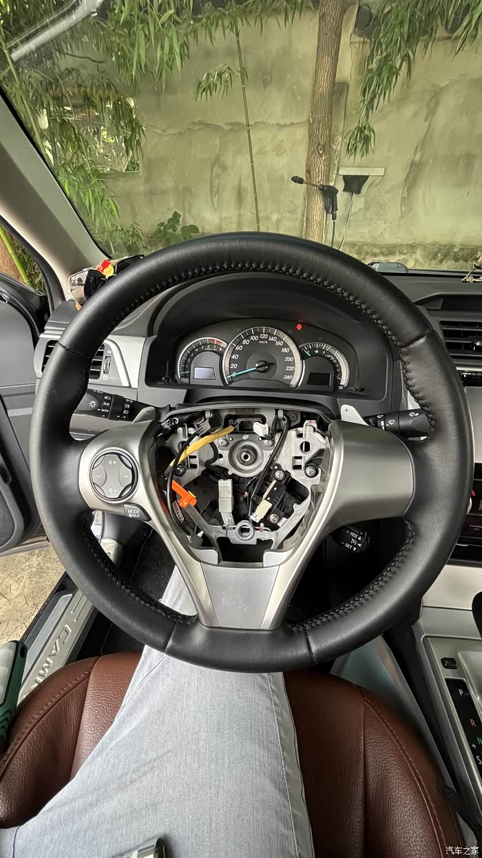

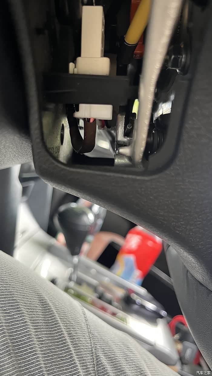

取下方向盘左边的小盖子,仔细观察下,里面有个钢丝小卡子,用力顶一下,气囊就松动了。

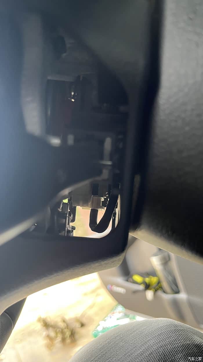

去掉右边的盖板,同样找到里面的卡子,一共有三个,都用力顶开,气囊就能拿下了。
找卡子。

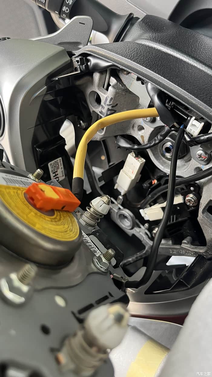

气囊先小心拿下

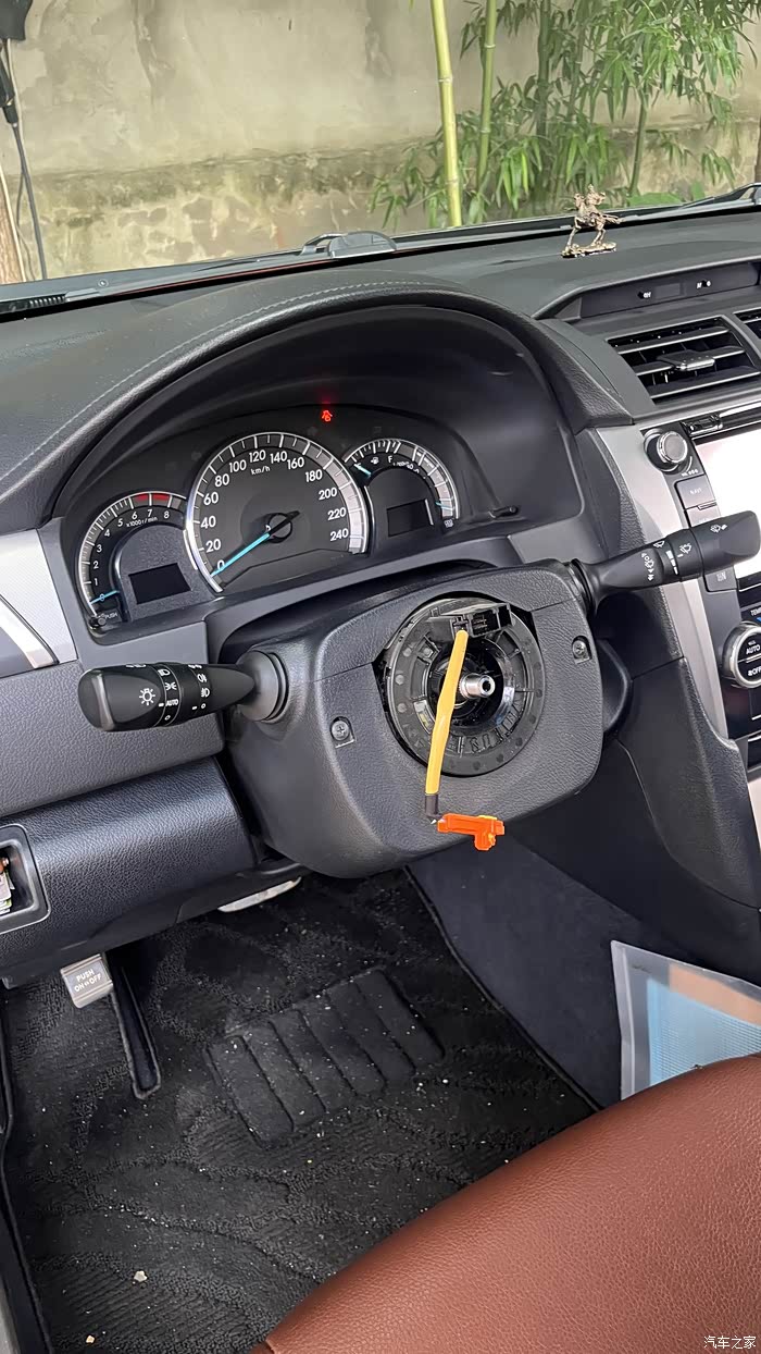

取下气囊啦

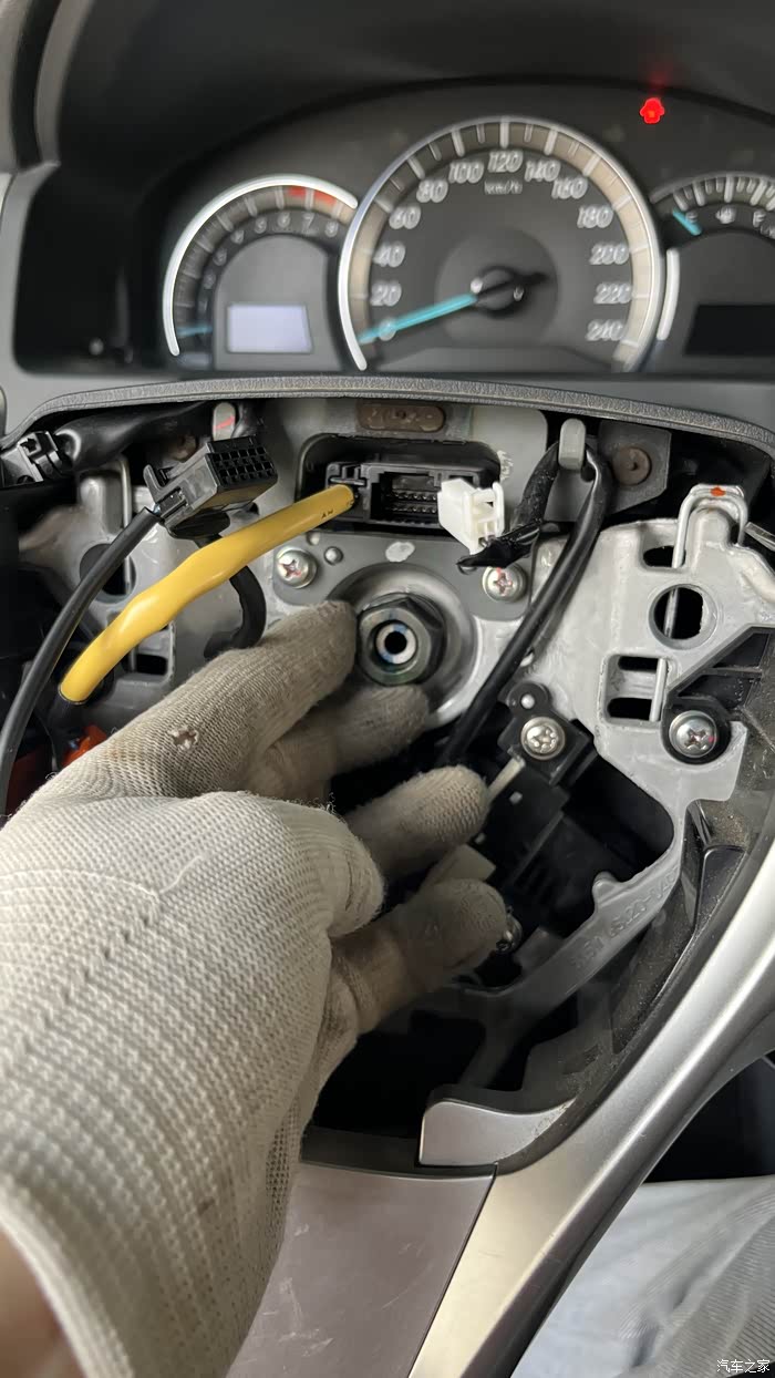

准备松掉这个螺母,事先标记一下。

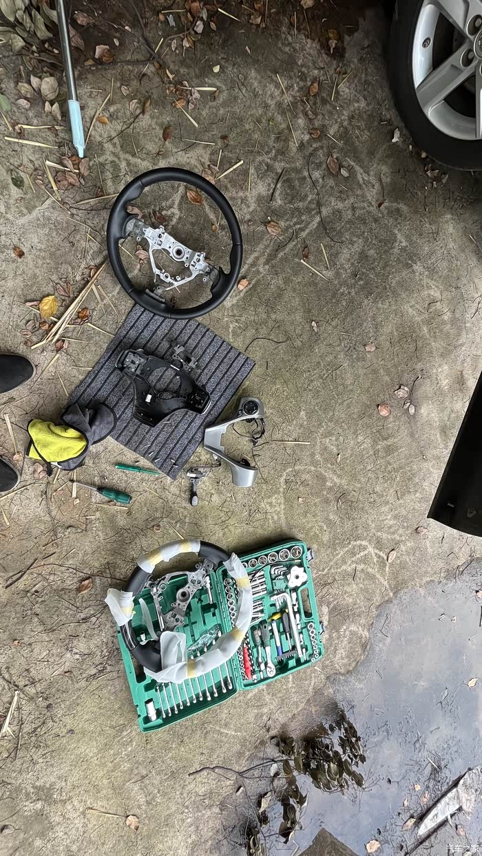

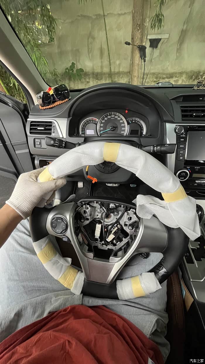

盘子就拿下啦
新旧准备换岗啦。

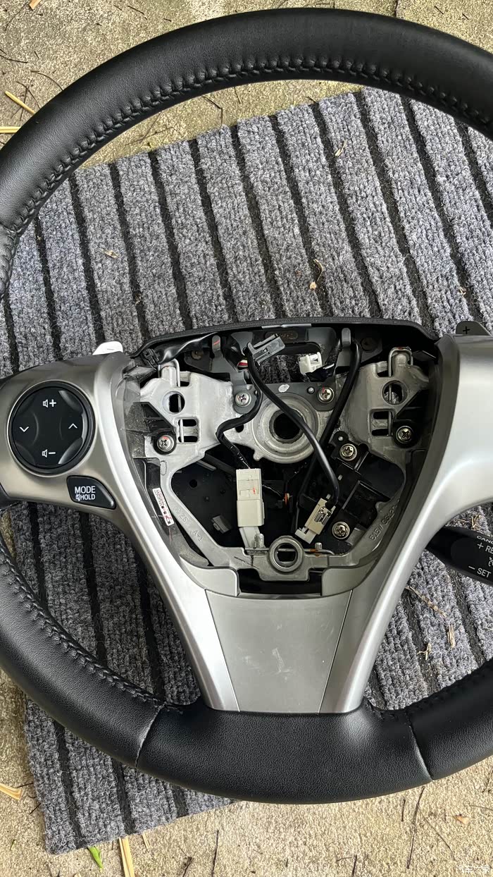

原来的盘子也是我重新包覆过的,还是蛮新的,原厂的掉皮

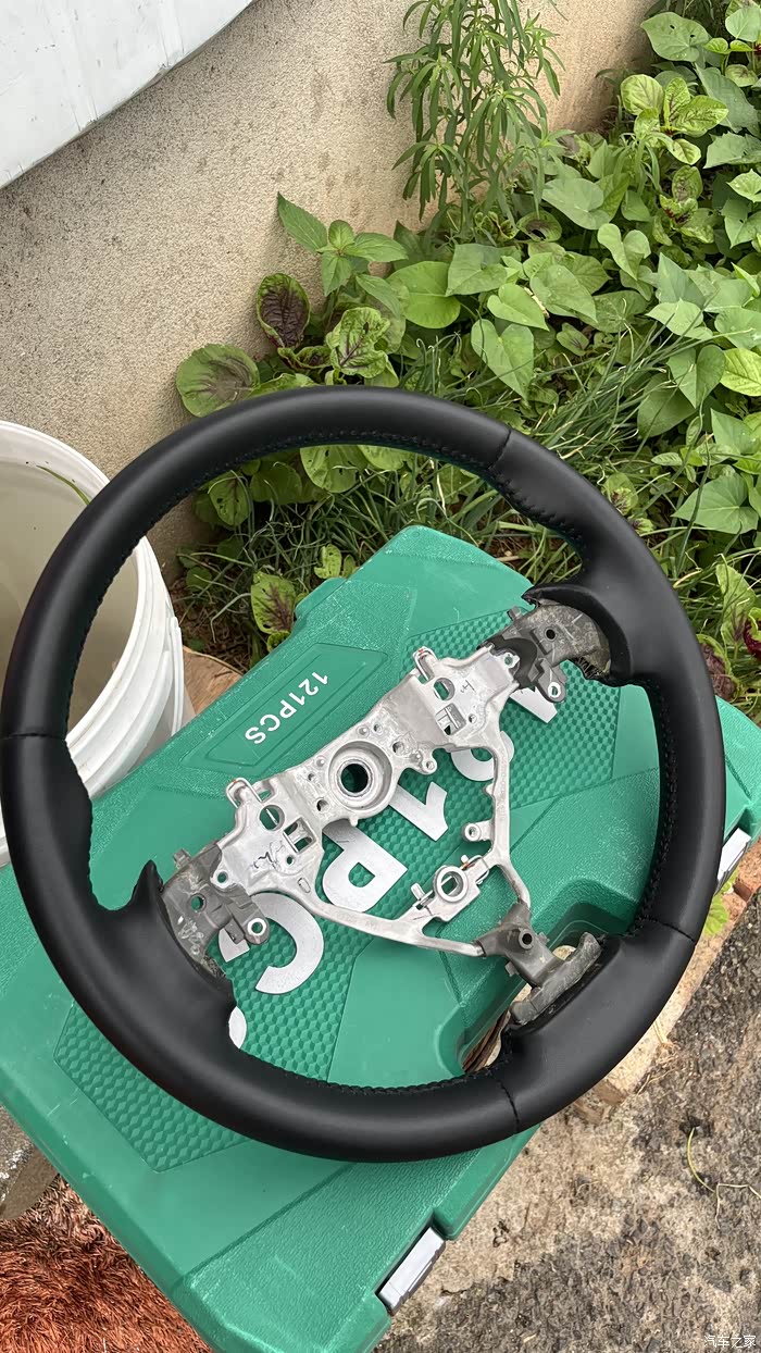

小配件全部打散。有这个工具箱的加持,拆什么都心里有底,只管拆就完事了
小配件都装到新的盘子上了,准备上车啦

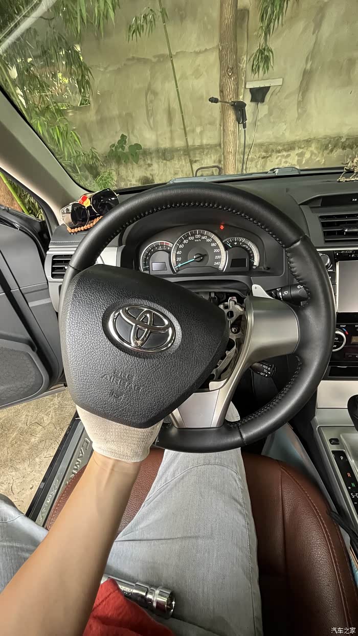

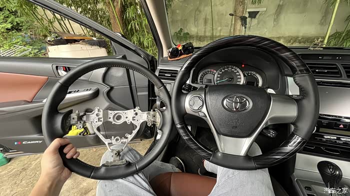

气囊也扣回去,安装的时候一定不能急,要小心谨慎,有卡扣的哟。

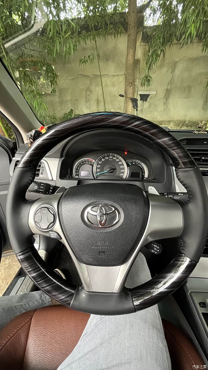

完美上车,来个对比
效果不错。
原厂的也光荣下岗啦。
个人使用感受:这个盘子比之前的握着更舒服,水转印加头层牛皮的,特别是在夏天手里有汗的话,就比之前皮的要握着舒服很多,
以前盘子是皮的,只要有点汗水,就感觉粘粘的。
有点没底的就是不过不知道后期的耐用性如何,水转印的花纹会不会掉?也有待考验。
