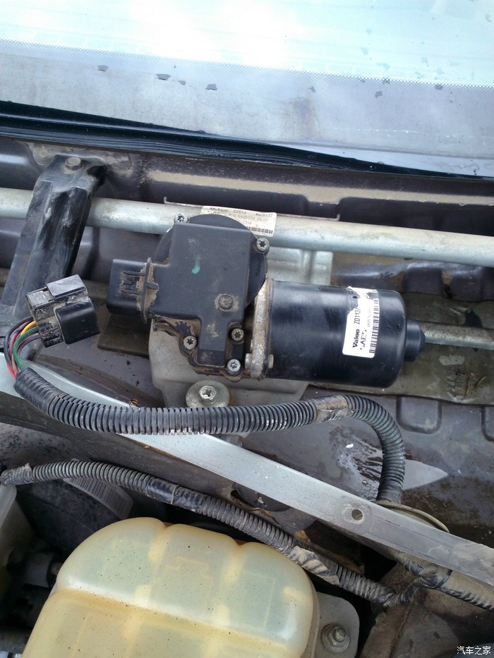

本人的凯越雨刮器前段时间出现低速和中速失灵的现象(大部分时间是不工作的),而且高速档关掉时,雨刷不回位(随时关随时停在某个位置)。经过在网上一翻查找,找到个别车主与我的情况类似的帖子。于是乎本人开始修复工作。

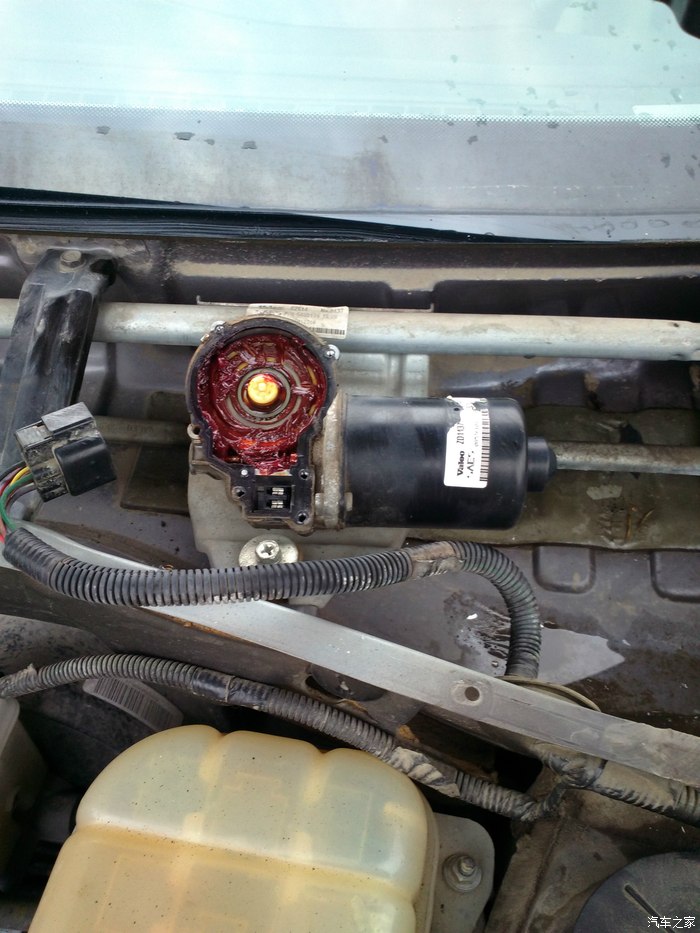

把雨刮器电机上的护罩拆掉(开始忘记拍图片了)直接上拆电机的图
拔掉插头并用4毫米的梅花工具卸掉电机控制模块上的5颗螺丝并拿掉。

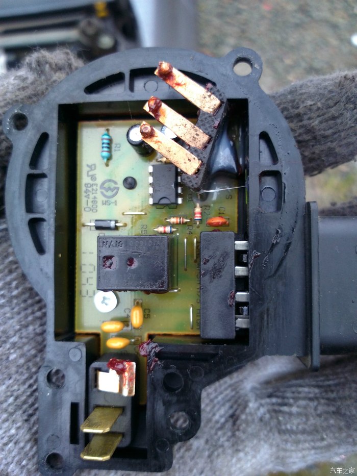

就是第3张图片中带有3个铜片的黑色底座松动,导致接触不良。本人已经用AB胶粘劳了(黑色底座一定得按劳)。现在雨刮器已经正常使用了。第一次提交作业,准备的不充分,希望对需要的朋友有帮助。
