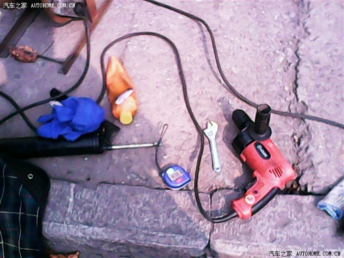

5.2mm钻头,6mm的丝锥,6mm黄油嘴,黄油,电钻,黄油枪,角磨机等。
手机拍的像素不好,大家凑合看!
尺子,小扳手,密封胶都要准备

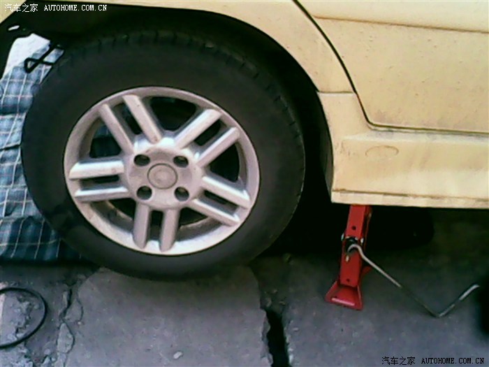

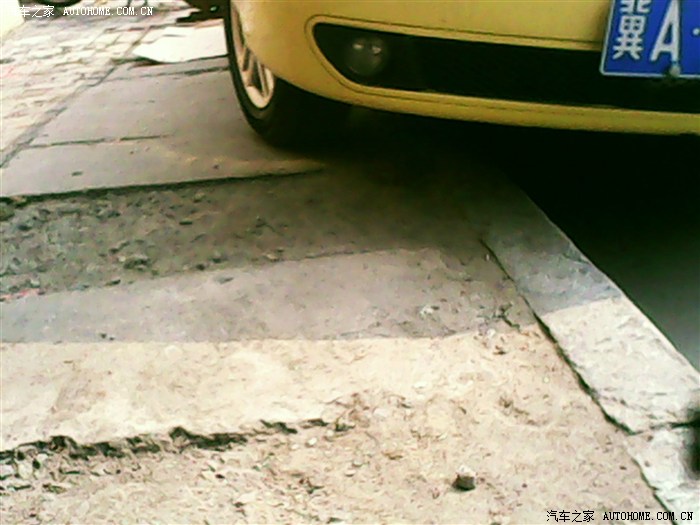

没有地沟,没有架子,就在大街上找了个马路牙子,开工,先开车骑上去,
再支上千斤顶,万一支不好,还有台阶顶着。另一侧轮胎都打上眼。

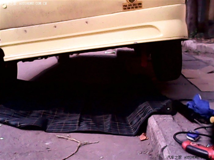

车底铺上野餐垫子~

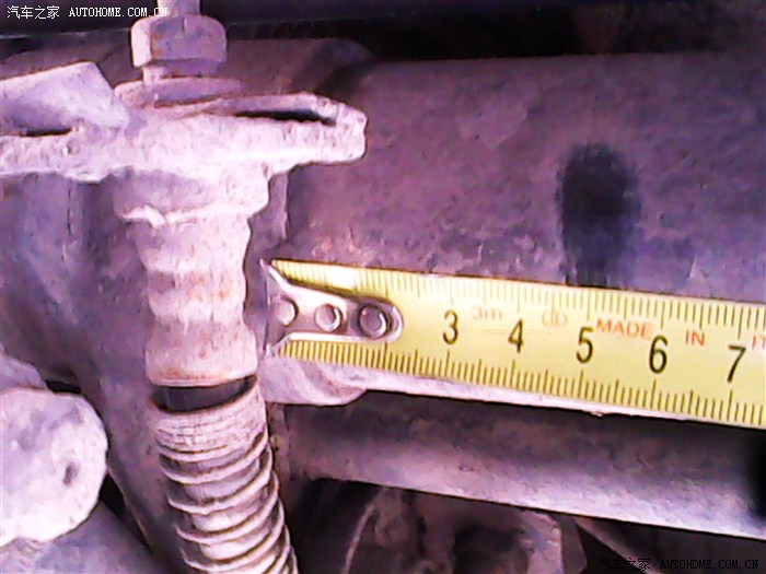

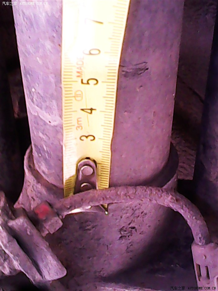

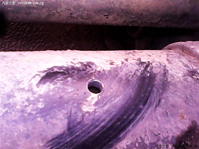

开工,向测量两侧后桥5cm处划上记号

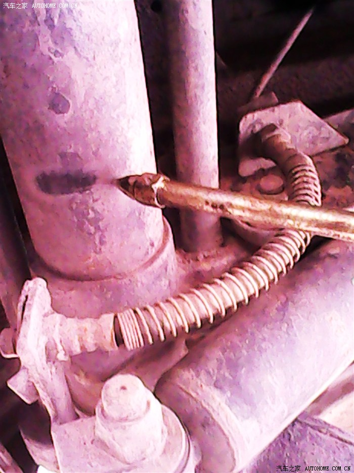

比对合适的加黄油的角度。不要太垂直,要稍斜一点。

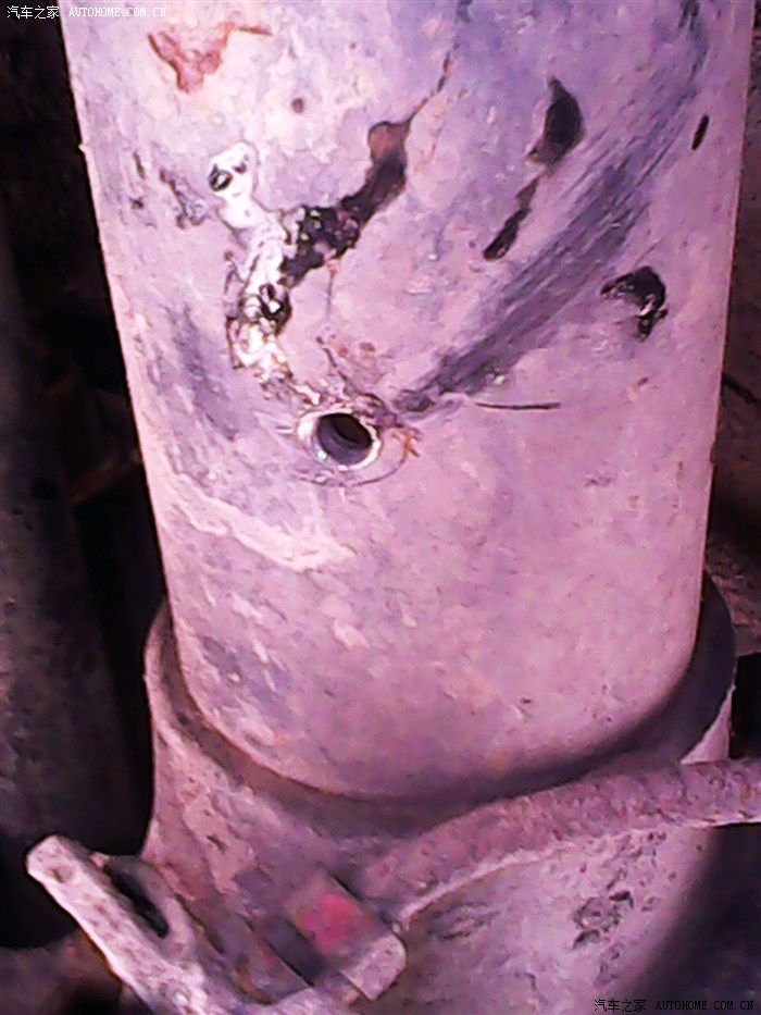

开始钻,加点水在钻头上,慢慢些,后桥很硬,稳住电钻,最后就钻好了。
另一边的

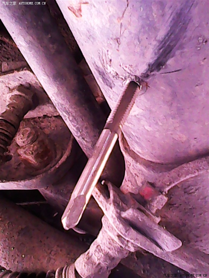

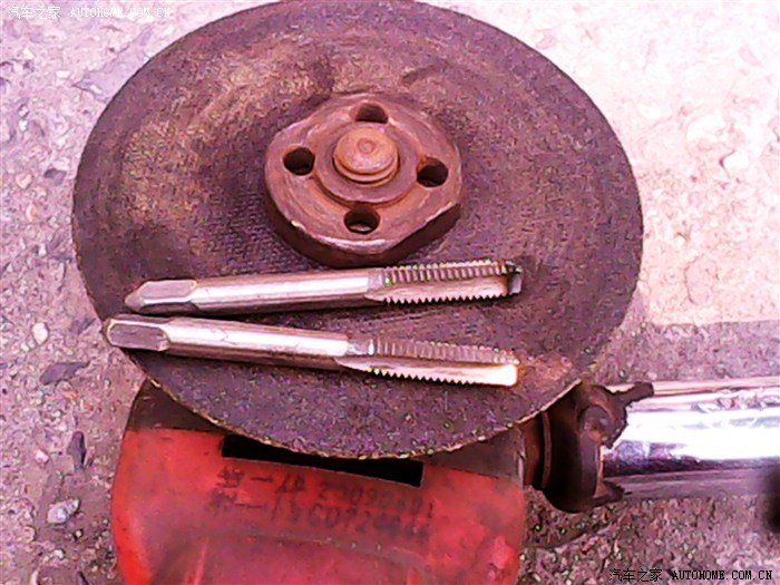

钻好后开始攻丝,先用角磨机磨去一点前面的尖头。
攻丝,不太好弄,我发懒用电钻慢慢正转倒转,再用小板手,再试试黄油嘴。水平有限啊!
f

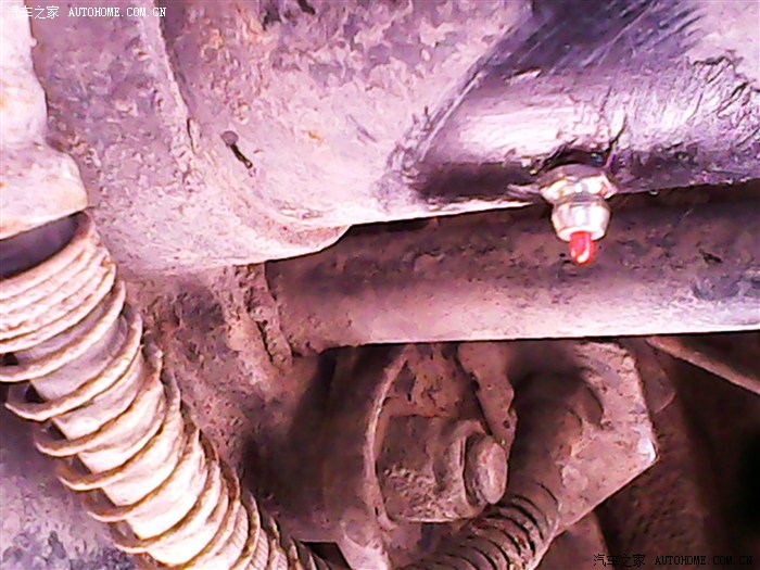

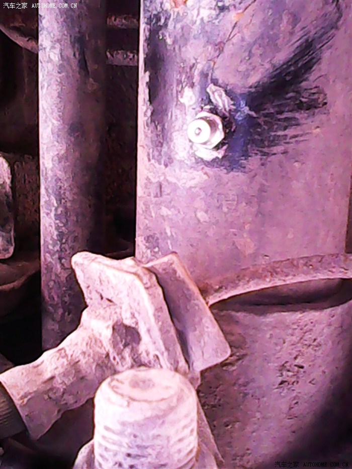

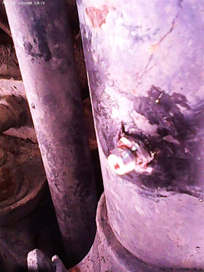

试着能按上了,就先卸下来,先用黄油枪打一些黄油进去,然后抹些密封胶,拧紧黄油嘴,再用枪继续打。
打到从油嘴里往外冒油为止。
擦去外面的油大功告成。
说起来轻松,我从九点多,干到了快12点,在车底躺着也不轻松啊。多谢各位前辈的各种作业,给我启发啊。
