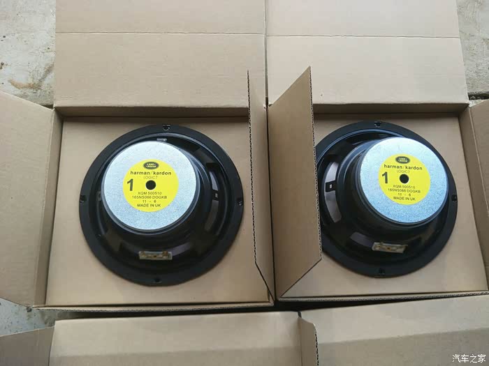

     这就是今个的主角,哈曼卡顿logic7  !!!
    这个是宝贝的正面!
      这个是宝贝的后面,品牌logio   下面就开始今天的折腾了!

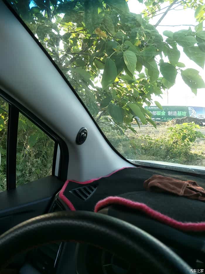

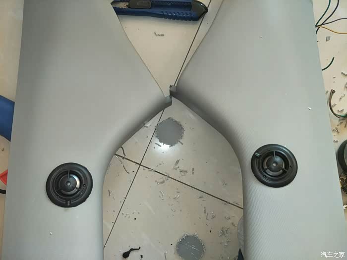

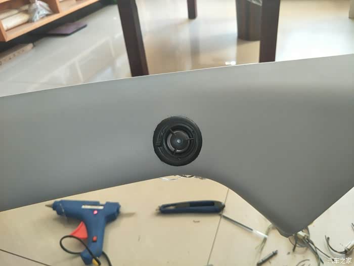

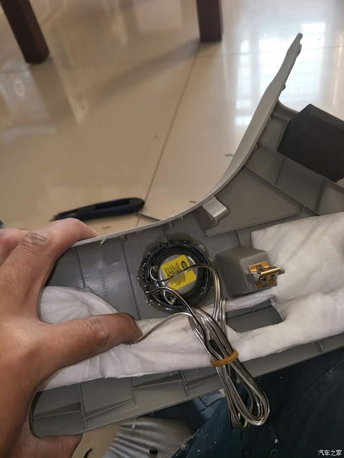

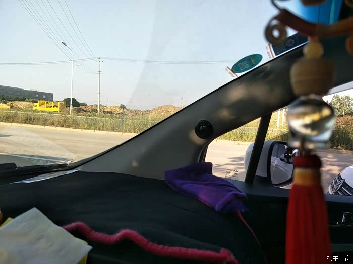

     这是哈曼的高音头,自己开孔在a柱了!高音在a柱效果最好,声场最好!
用热熔胶把它固定好,看上去效果不错!
这是a柱安装对称的模样!
这是安装好的实拍!

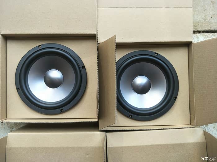

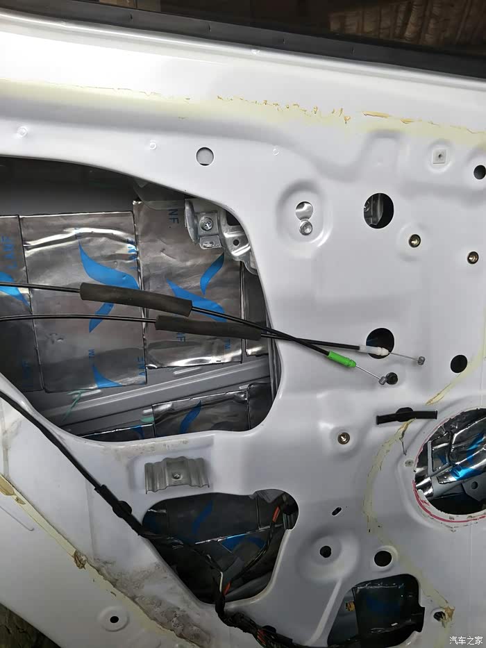

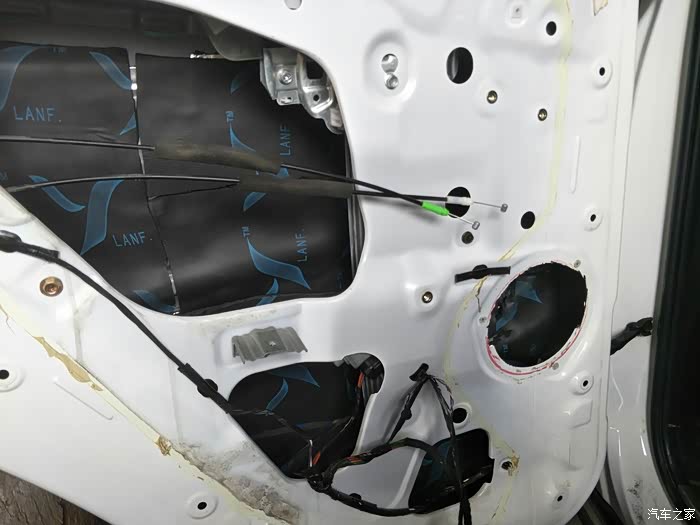

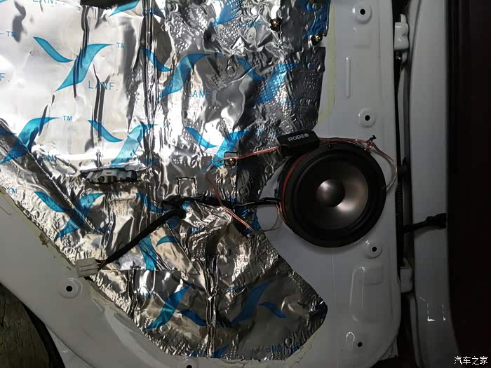

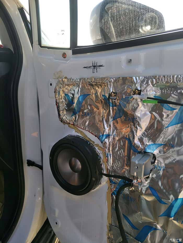

前门里面做两层隔音,底层贴止震板,外面贴一层隔音棉!
安装垫圈和防水罩!
   安装好的效果!金属音盆质感不错!

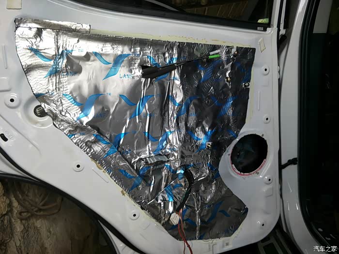

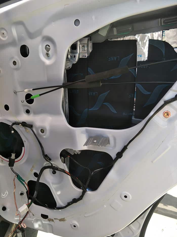

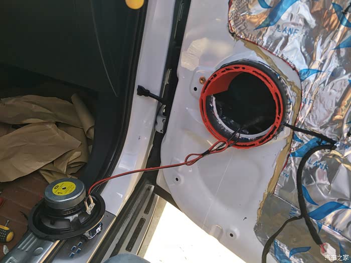

     后门里面贴止震板,减少震动!
     在贴一层隔音棉!
    最外面贴好止震板!

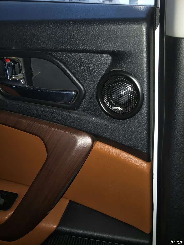

喇叭安装好了!之前后门也改个高音头!
这是后门的高音头!但这个不是哈曼的,效果还是可以的!

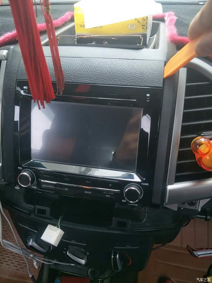

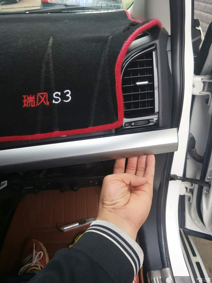

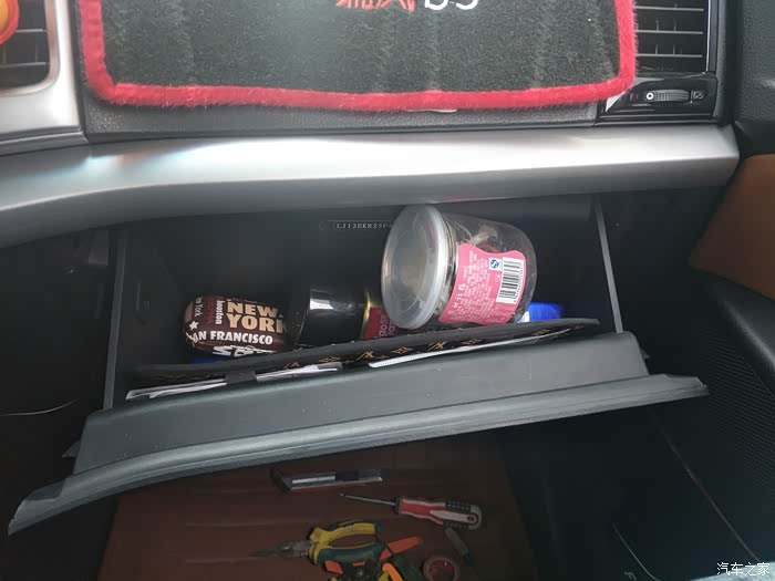

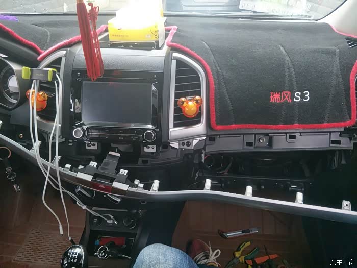

接下来拆手套箱,接高音头!由于高音安装在a柱,所以必须要从导航仪后面接线了!

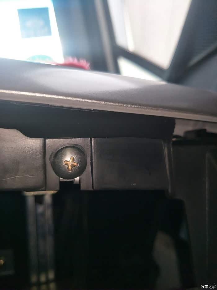

拆下这个螺丝!
从这里用点力就能拆下来!
这样就拆开了!
这个撬要慢一点!不然有划痕!

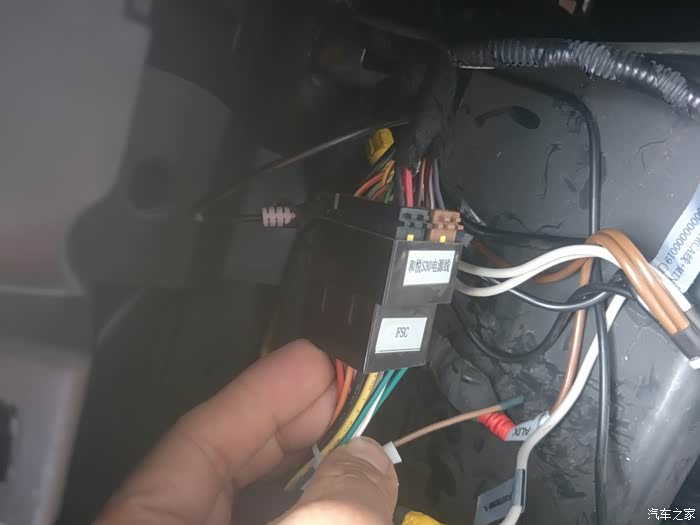

高音要从这里的插头破线接两个前门音频!
这个是我接的aux音频线!由于原车没有接!这次就带过了!

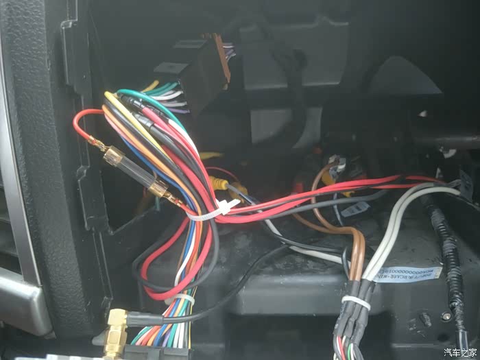

音频线接好了,由于高音头自带电容,所以就没接分频器了!

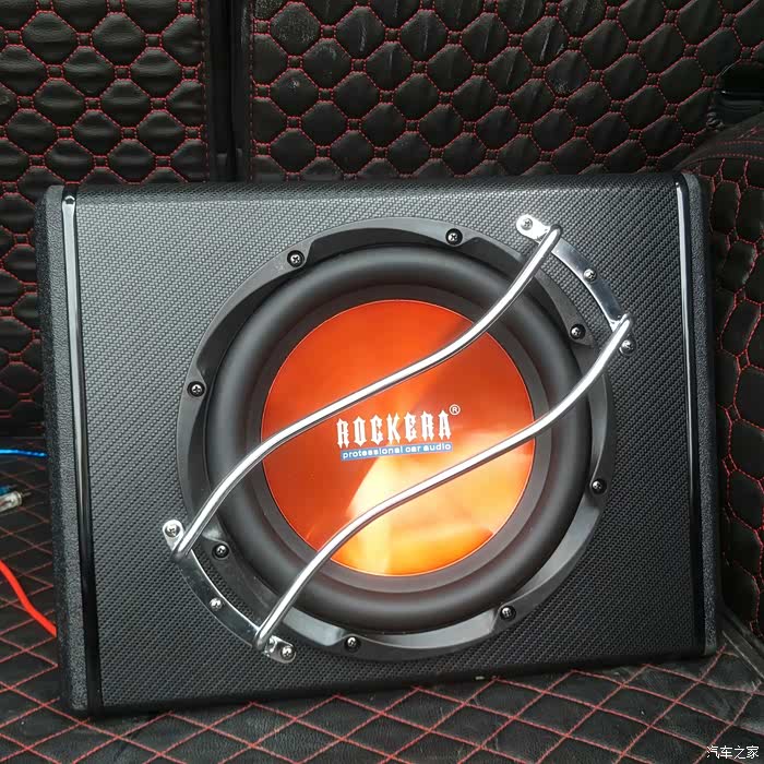

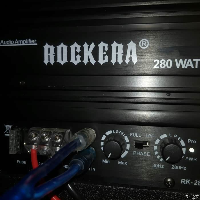

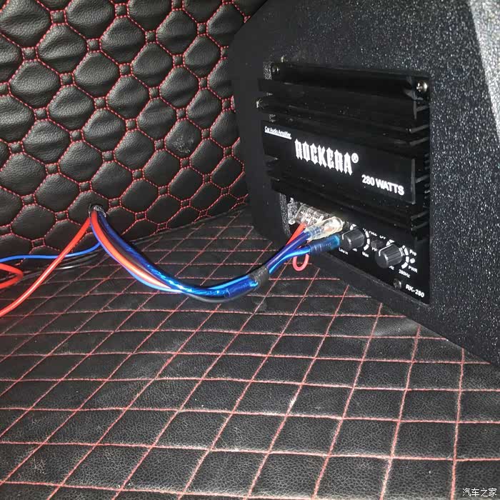

整车的套装喇叭安装好了,接下来就是低音单元了!这个大家伙性价比高!洛克a10
这个是侧面!

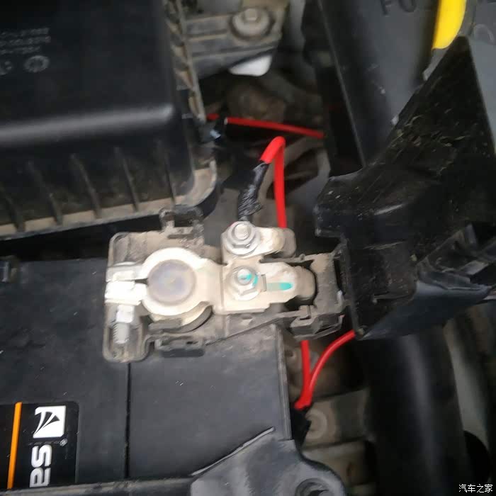

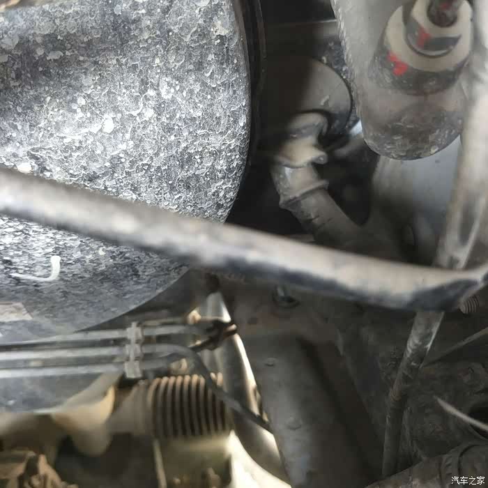

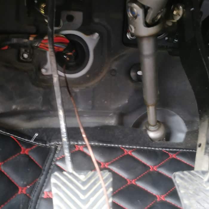

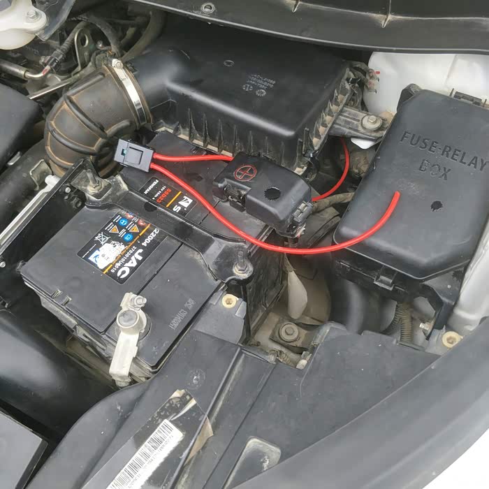

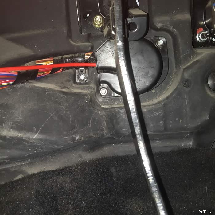

由于低音要12v电源,所以要从电瓶取电,这里是离合器左边的防火墙,用钢丝穿过去,由于没钢丝就用铜线代替了!
这是发动机舱,线就要从这里穿过来!
穿过来先放着,最后在来接,不然会短路的!
最后把防火盖装好!线缕一下!

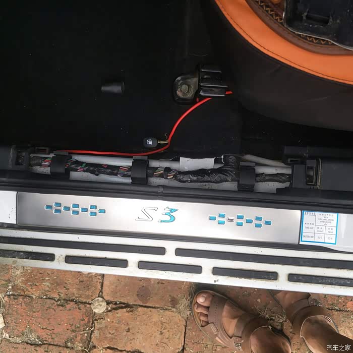

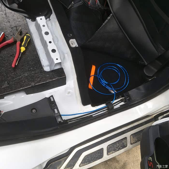

把门槛拆开,线从里面走!一直穿到后备箱,还有根acc线一起从这里走,忙忘了这个线就拍了,走线是一样的!
音频线从右边布线,一起走有信号干扰!所以单独走!

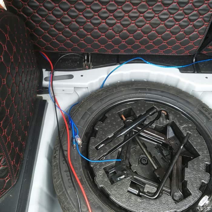

最后穿到后备箱!线也就布好了!
最后把线接好!

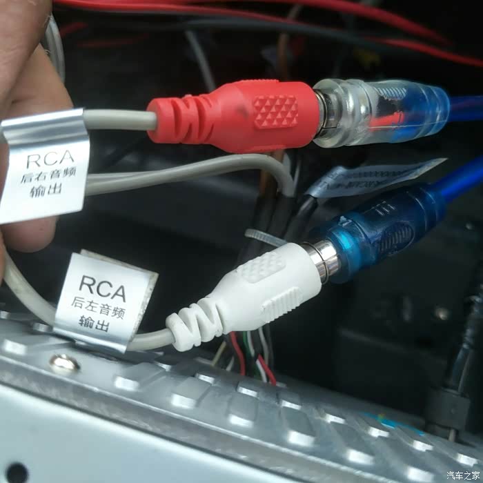

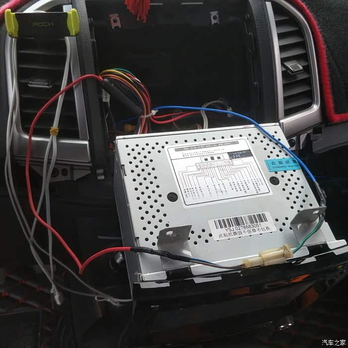

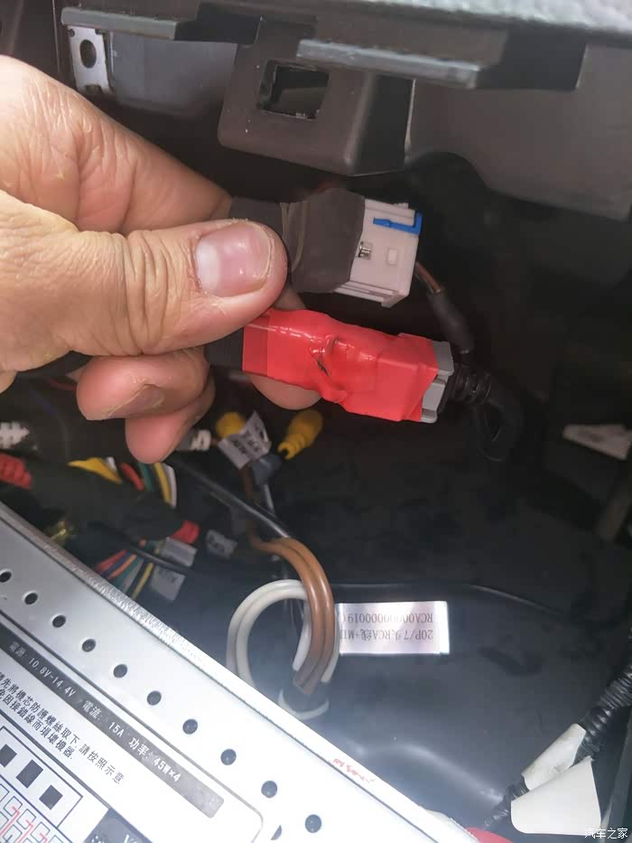

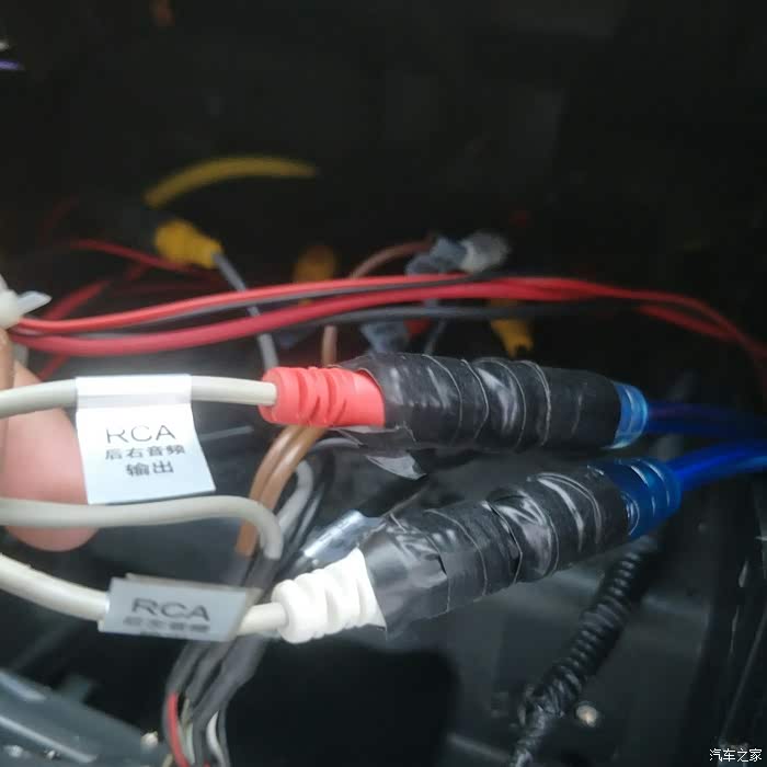

前面介绍拆导航了!找出rac左右输出音频插头插上!
用胶布把莲花头包好,不然时间长会接触不良的!

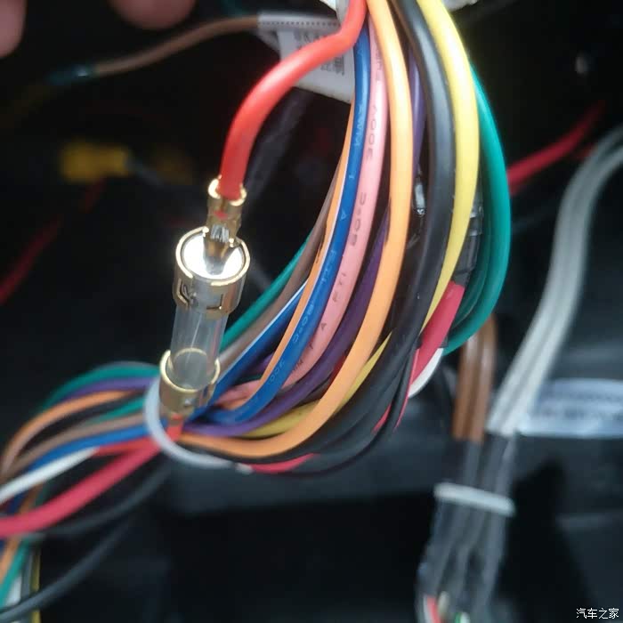

拆开这个保险盒!
用电笔测试一下这根是acc线!
接上公母插头!方便以后维修!
