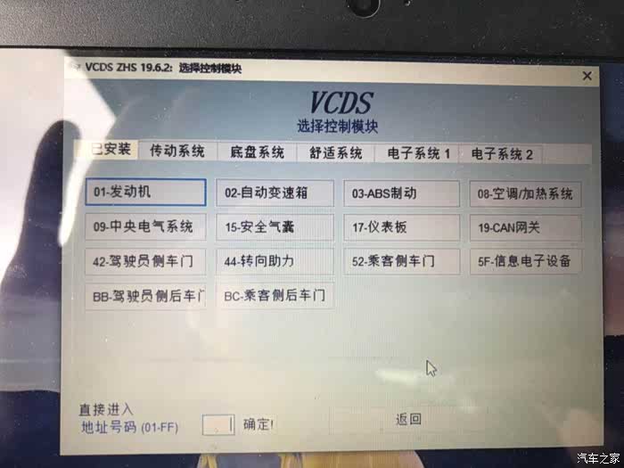

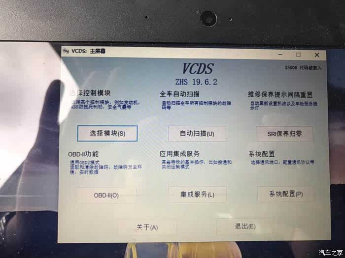

插上5053线连接汽车OBD,打开5053然后会跳出这样的界面。点击选择模块
点击进入后就会出现各系统模块控制单元,根据自己所需选择。(千万要备份)

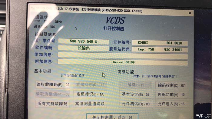

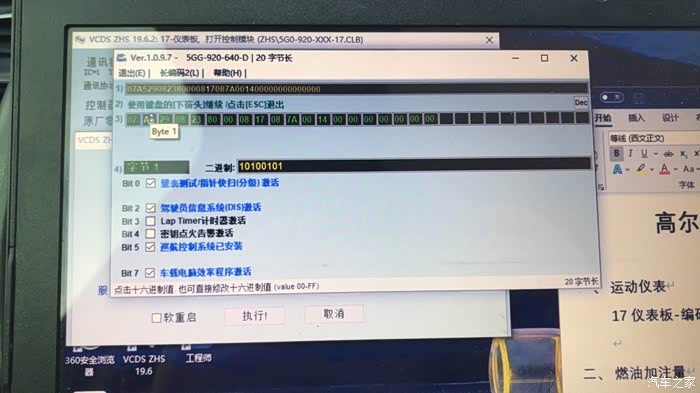

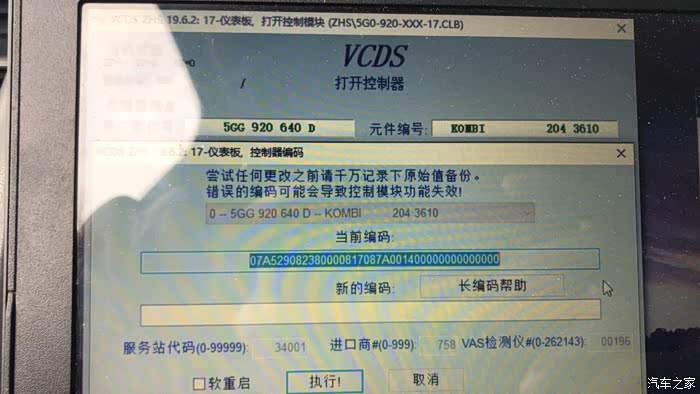

进-17仪表
一、运动仪表(指针扫一圈)
进-17仪表-编码-长编码-第1字节-(bit0)打钩

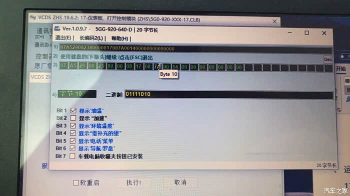

二、燃油加注量(显示当前油箱可加注多少升油)
进-17仪表-编码-长编码-第10字节-(bit4)打钩

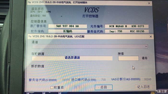

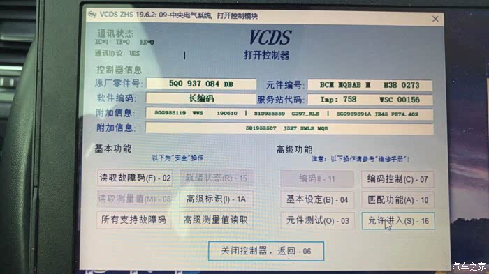

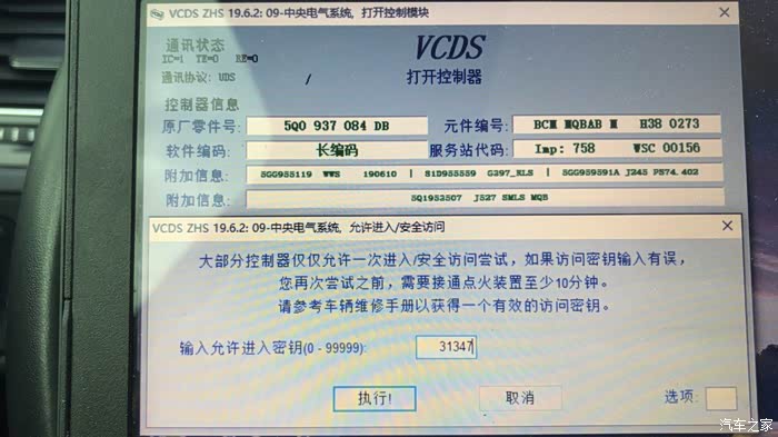

进-09中央电器-允许进入-31347执行(第一次进入此单元需要密码)

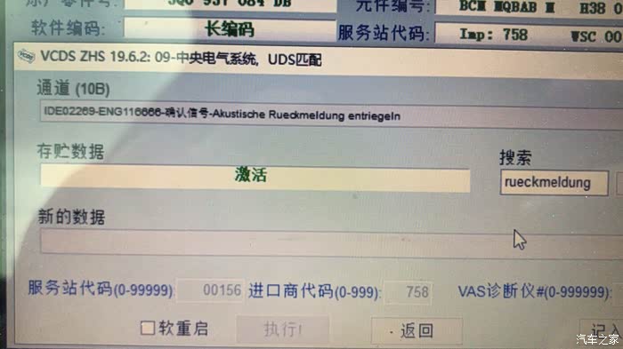

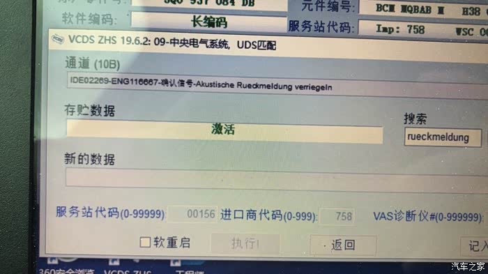

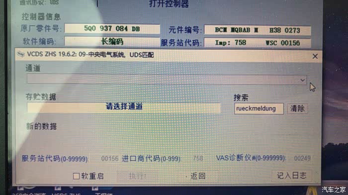

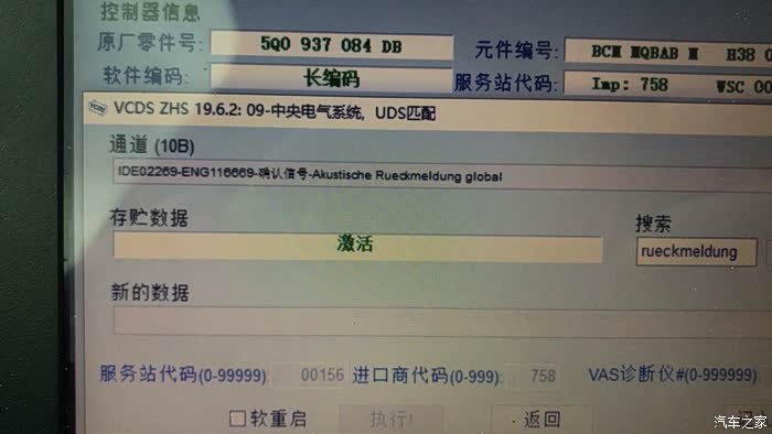

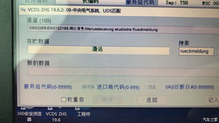

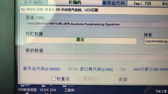

四、解锁上锁声
搜索功能不能浪费。搜索***按照图片搜索全部激活执行。(看仔细后再选择)
找到Rueckmeldung entriegeln 激活
找到Rueckmeldung global 激活
找到Rueckmeldung signalhom 激活
找到Rueckmeldung verriegeln 激活
找到Rueckmeldung 激活

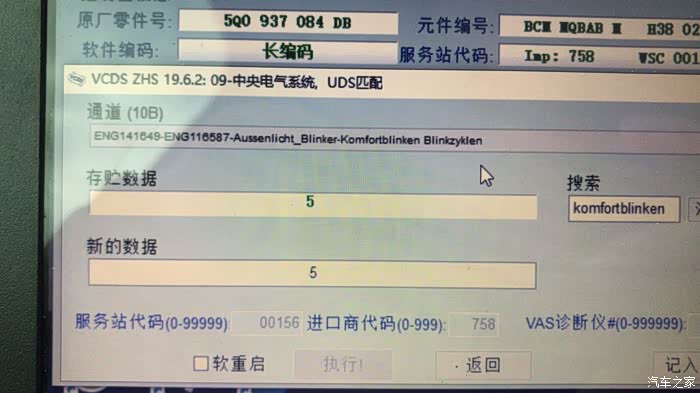

五、转向3变5(很实用尤其是跑高速的时候)
找到Komfortblinken blinkzyklen 原3改5

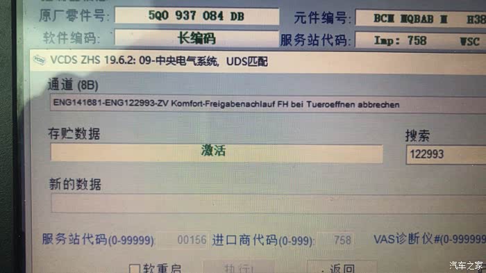

六、熄火后可升窗
找到Tueroeffnen abbrechen 激活

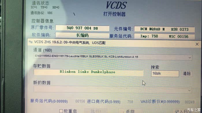

找到Lichtfunktion A16 改为blinken links dunkelphase

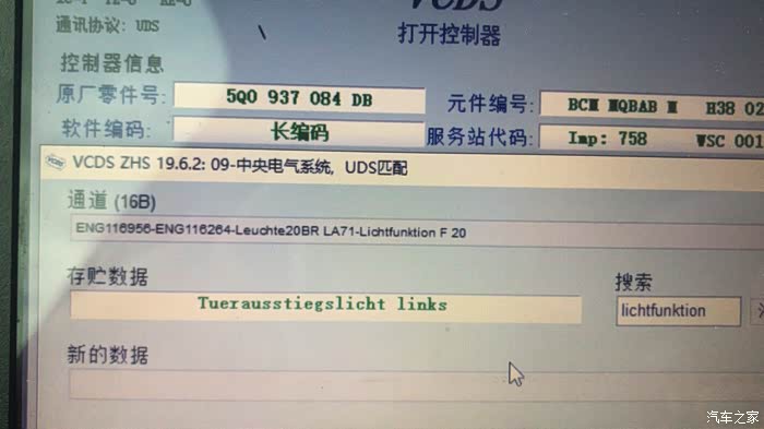

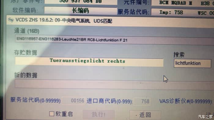

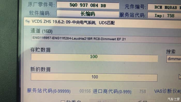

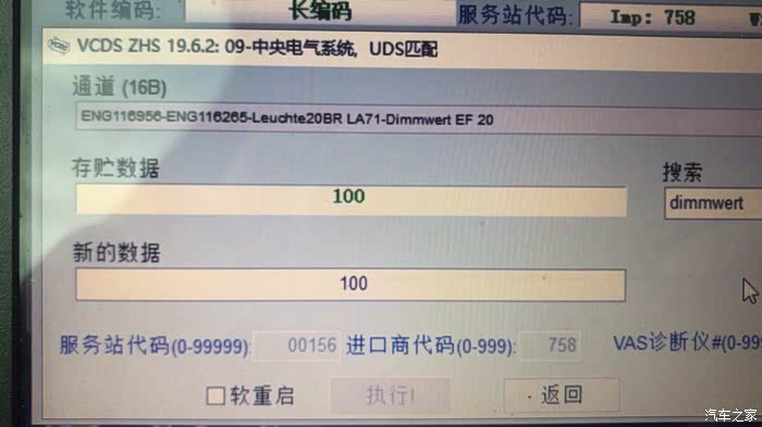

七、开门刹车灯亮(开哪侧门亮哪侧尾灯)
找到lichtfunktion F21 改为tuerausstiegslicht rechts
找到lichtfunktion F20 改为tuerausstiegslicht links
找到dimmwert EF20 改为100
找到dimmwert EF21 改为100

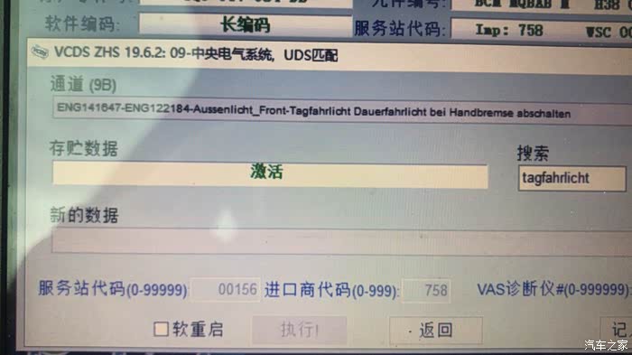

八、手刹控制日行灯
找到handbremse abschalten 激活

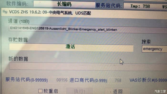

九、急刹车双闪
找到Emergency--blinken改为激活

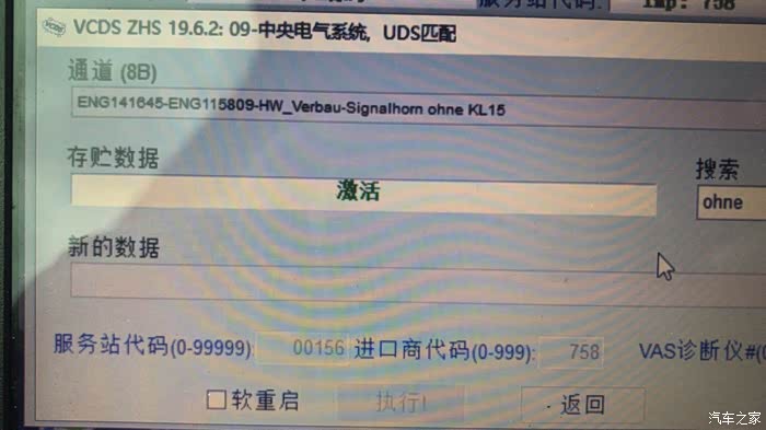

十、熄火后按喇叭不响
找到Signalhorn ohne KL15 激活

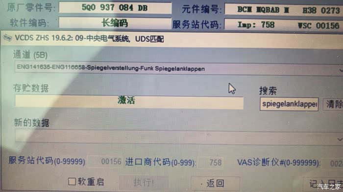

十一、锁车折耳(19舒适性带折耳功能刷一下就可实现)
找到spiegelanklappen 激活

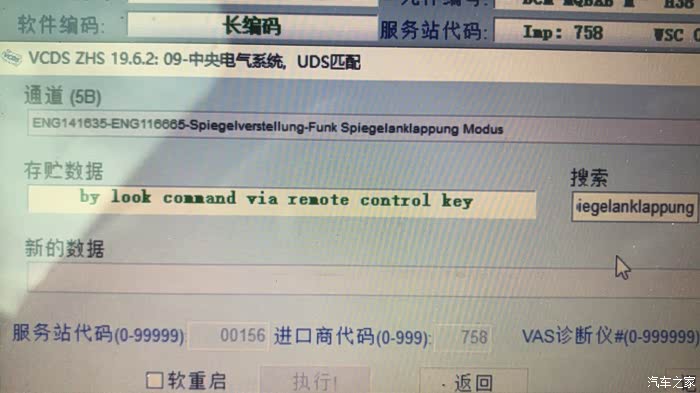

找到Spiegelanklappung Modus 改为by look command via remote control key

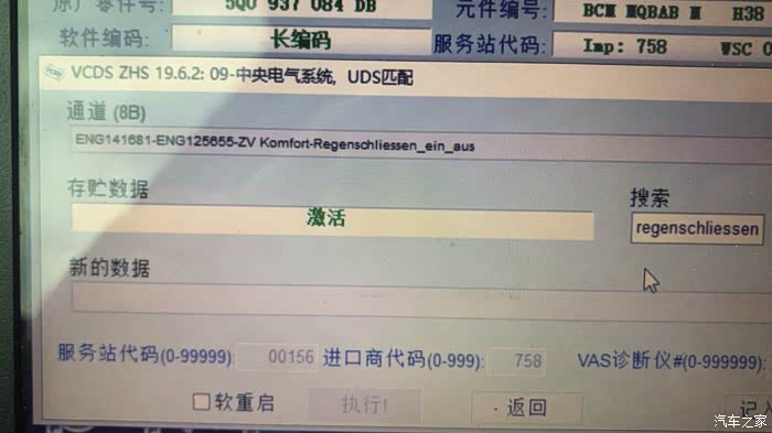

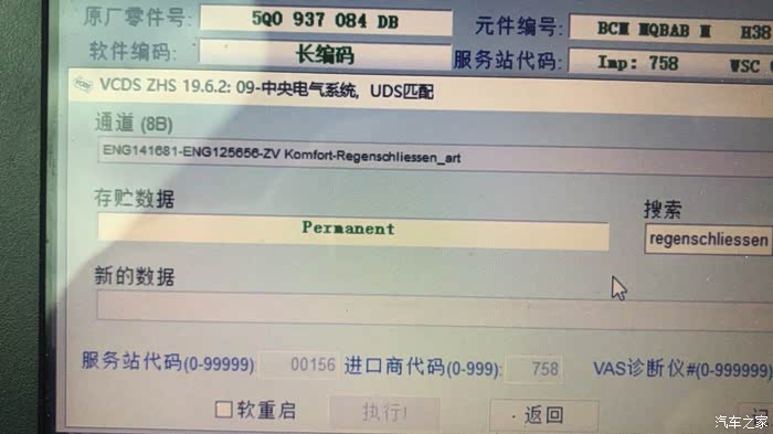

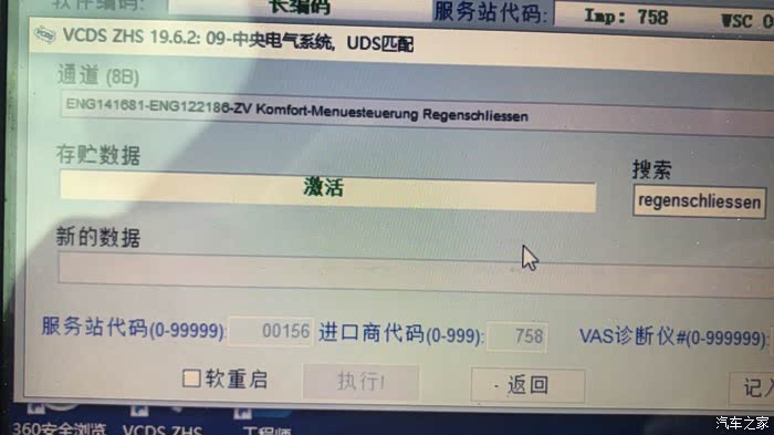

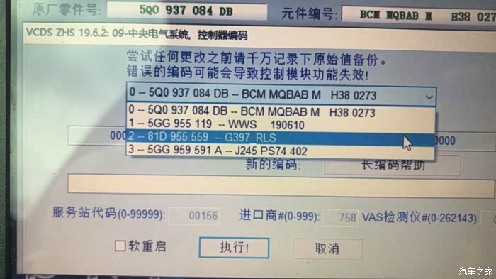

十二、雨天自动关窗(上锁后才可实现)
找到Regenschliessen-ein-aus 激活
找到regenschliessen-art 改为permanent
找到menuesteuerung regenschliessen 激活

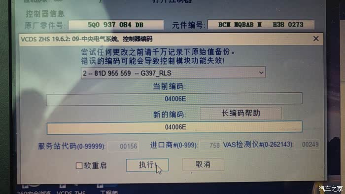

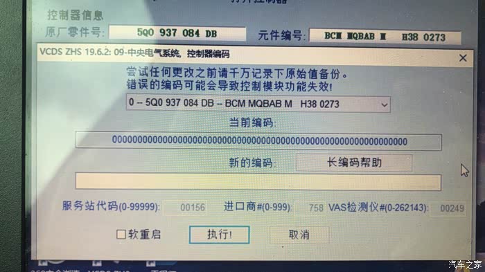

选择09中央电器-编码-G397 RLS
在新编码出输入04006E执行

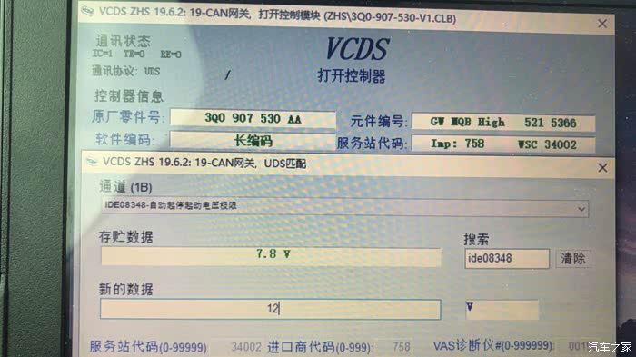

十三、永久关闭启停(不建议更改)
进-19网关-匹配-找到IDE08348-将7.8改为12

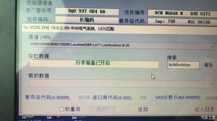

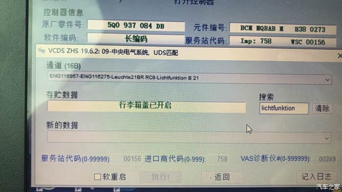

十四、开后备箱尾灯亮
找到lichtfunktion B20 选择行李箱开启
找到lichtfunktion B21 选择行李箱开启

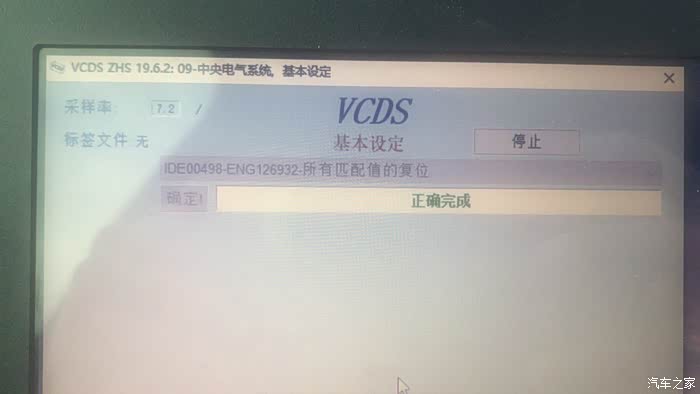

以上更改完后需要复位(09-基本设定-所有匹配值复位)
