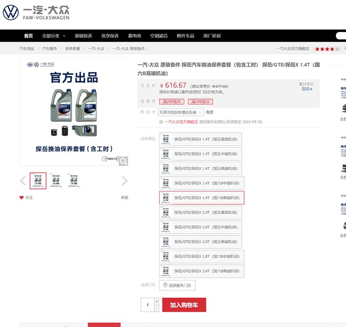

探岳开了10000多公里了,看了下4s的价格,感觉有点贵,乐车邦用不了了。没办法突然发现某东上有个保养套餐。提前问了下4s,可以使用。下单
先来到接待处,明确告诉接待的小姐姐。买了某东的保养套餐。由于第一次接到这样的订单,非了点时间。不过依然很顺利地完成了出单。

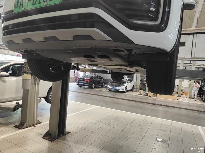

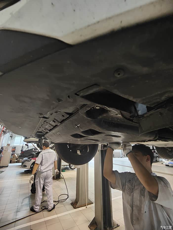

开始举起来,准备做检查了。

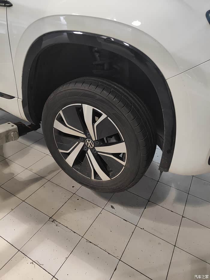

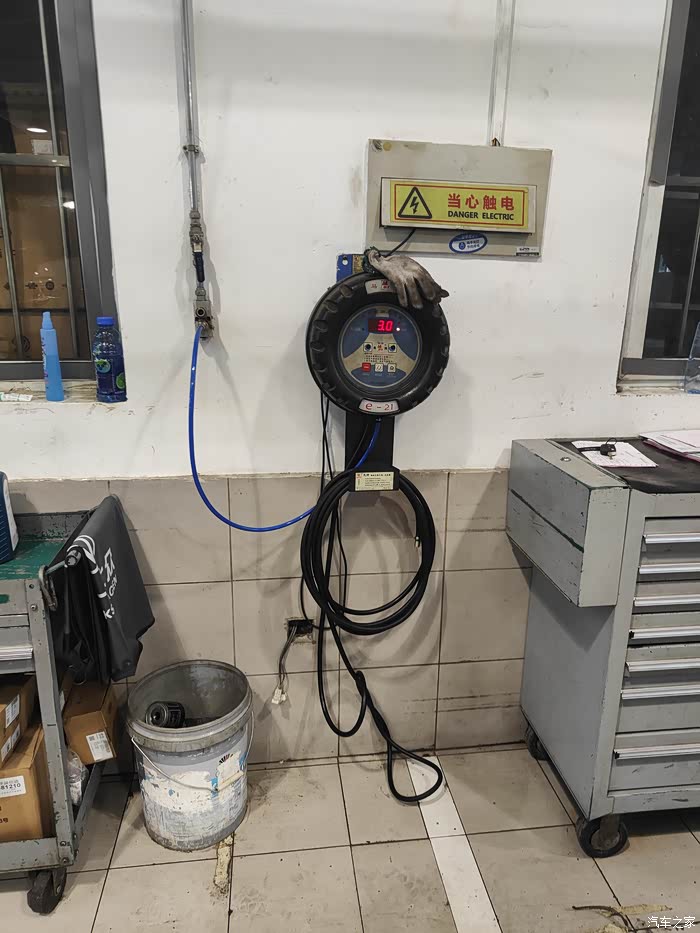

轮胎的胎压全部都打到3.0,是不是有点高
每个轮胎做检查

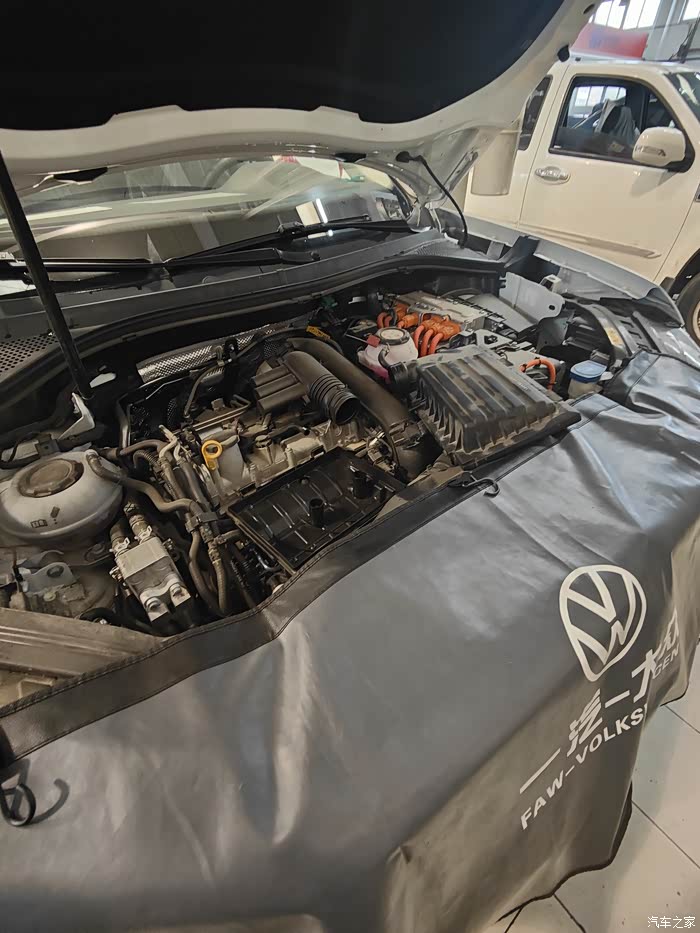

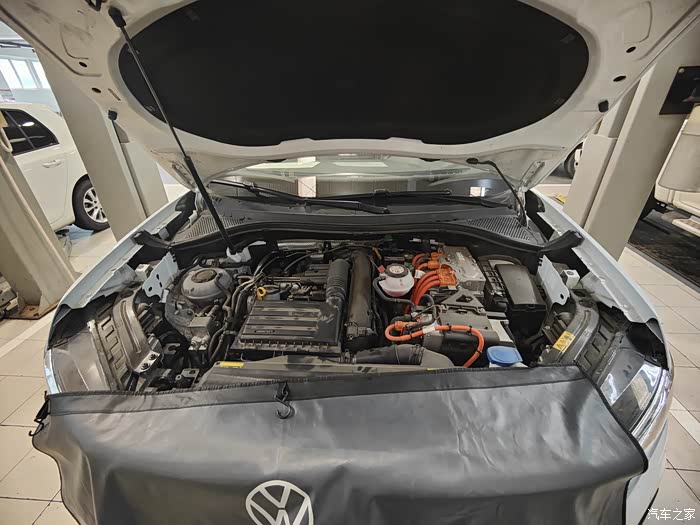

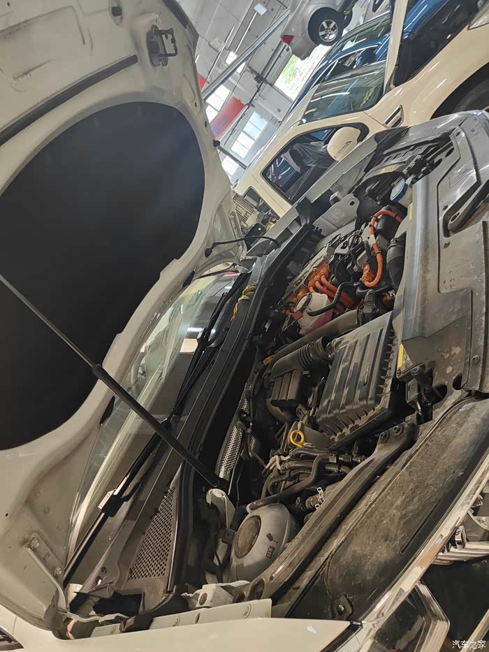

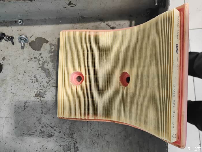

打开发动机盖,准备取空气滤芯
10000KM的的空气滤芯,看着还行,吹吹20000的时候再换

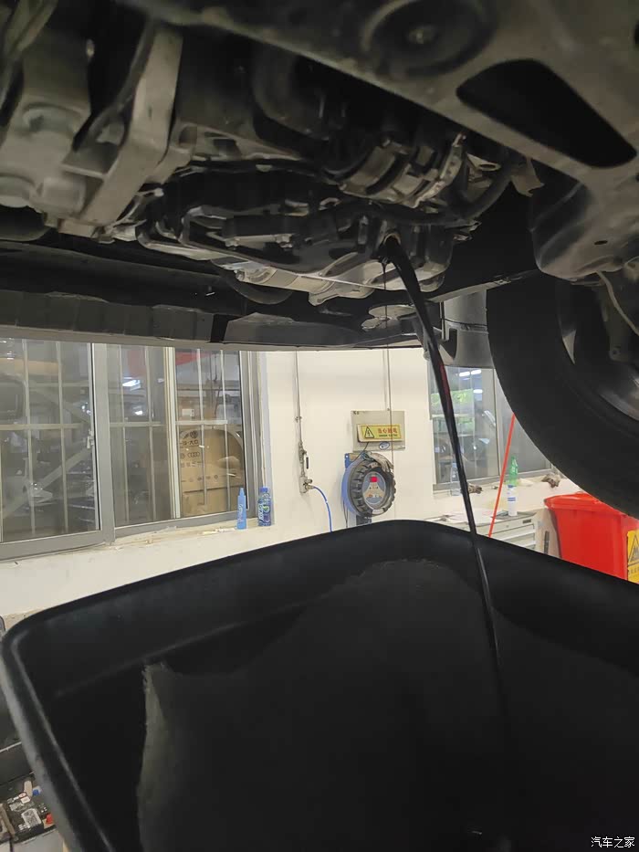

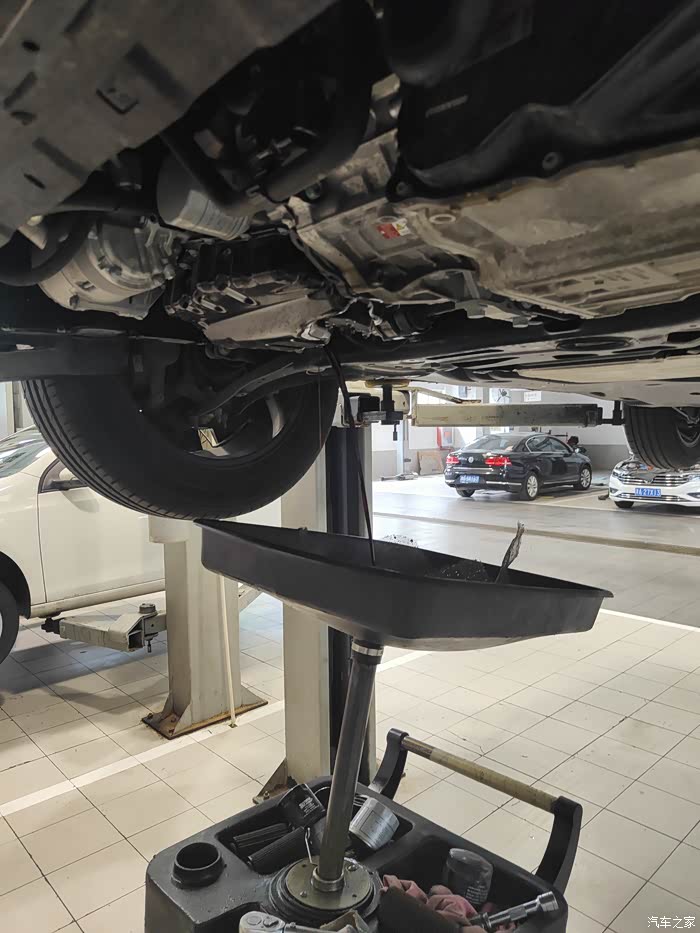

准备拆防护板,换油

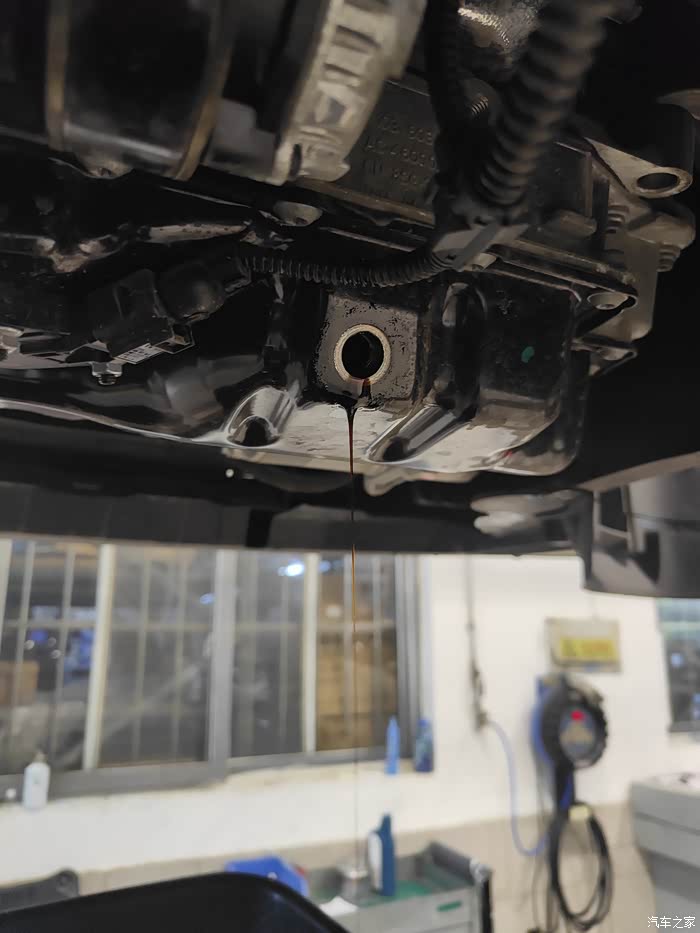

打开放油螺丝,看着还行
来张特写,看来1万一换油完全可以

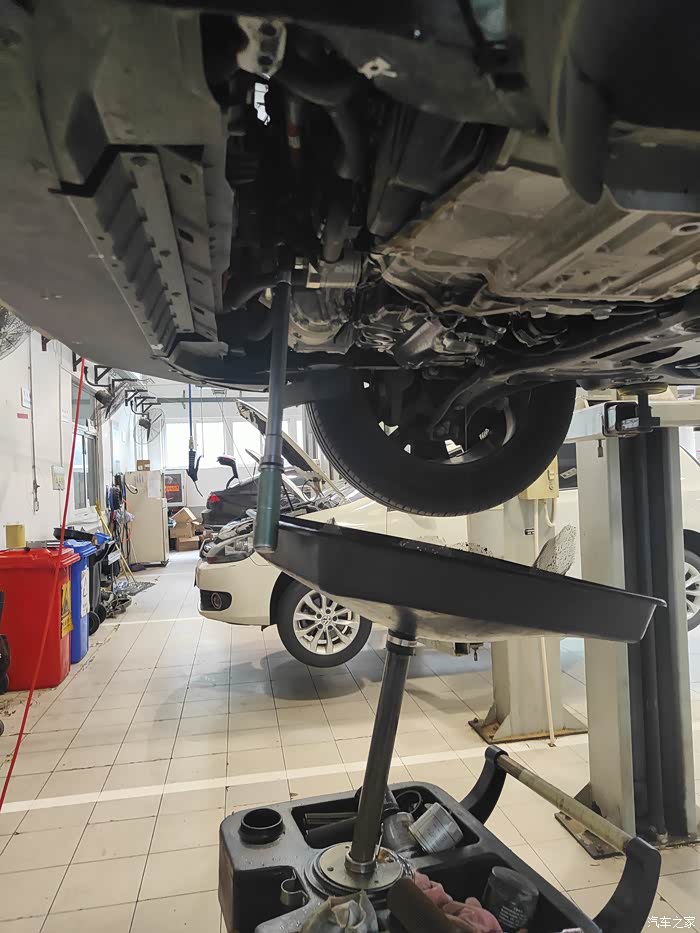

快换完了。

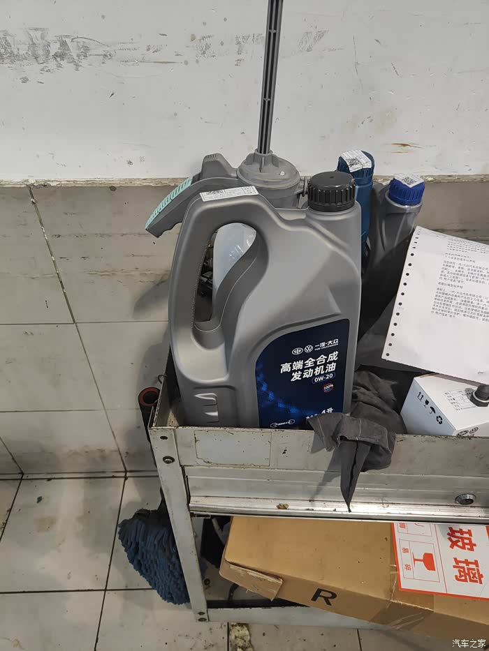

这就是所谓的高端机油

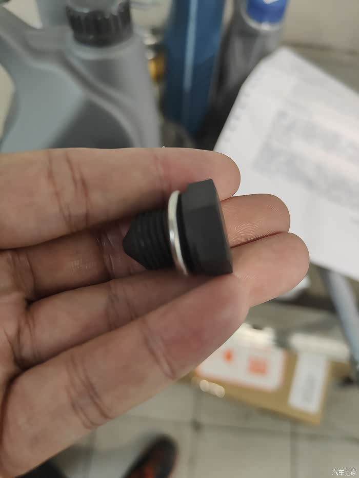

放油螺丝,小哥说最重要的是铝制的垫片

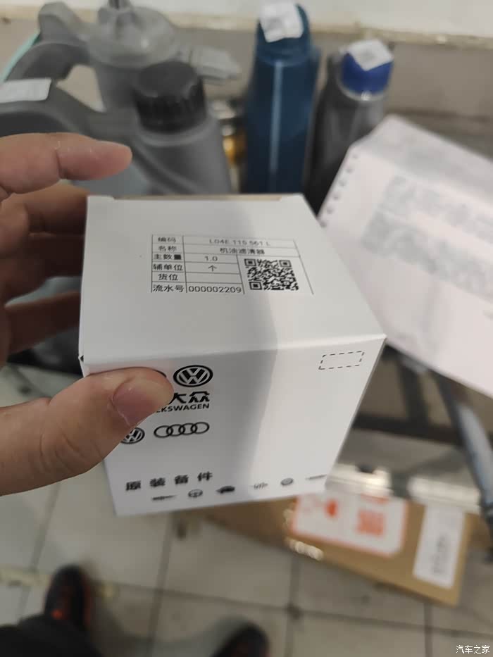

机油滤芯
还有一点点嘀嗒

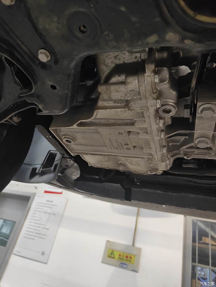

DQ400E变速箱,希望别出问题

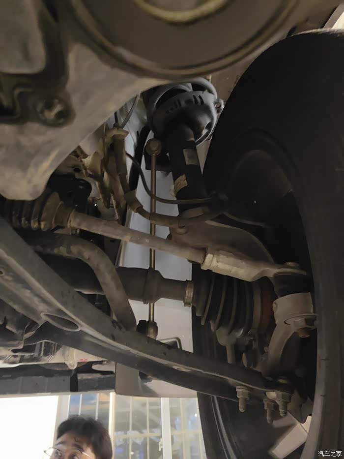

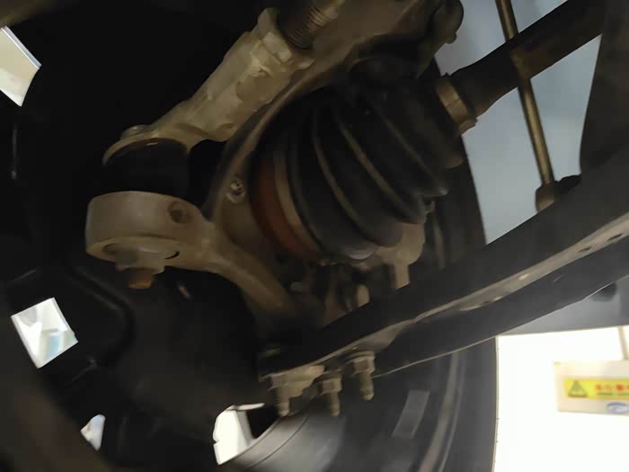

检查半轴

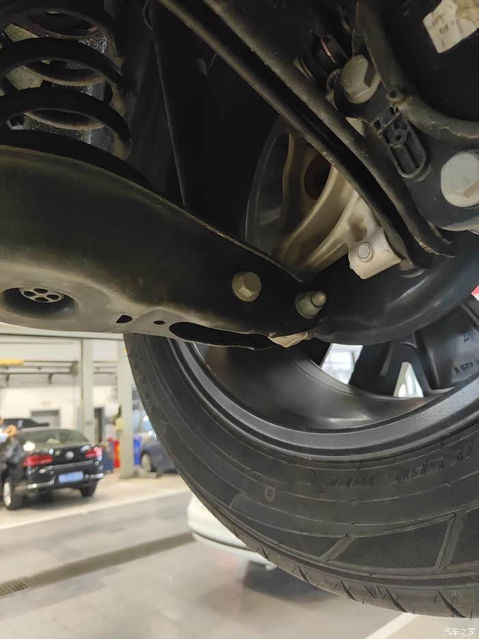

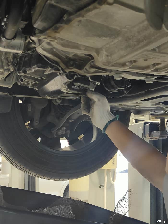

麦弗逊悬挂
后多连杆悬挂,新车,还不至于漏油

装上发动机盖
吹好的空气滤芯装回去

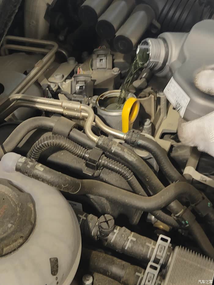

倒入新的机油。清澈透亮
最后清理发动机里面的灰尘。
