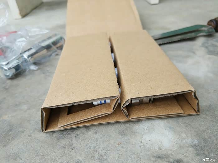

车子也才跑了不到1.8w公里,想让车子状态更好点,看到别人换火花塞心里痒痒了,果断某宝购买原厂火花塞,最便宜的就行,常换就好!看图

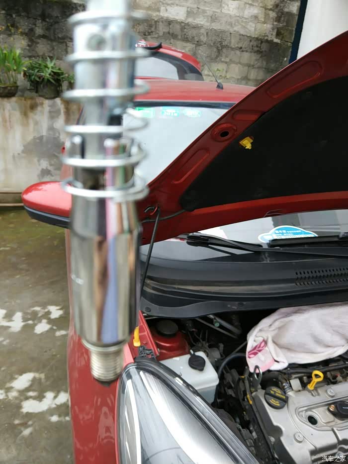

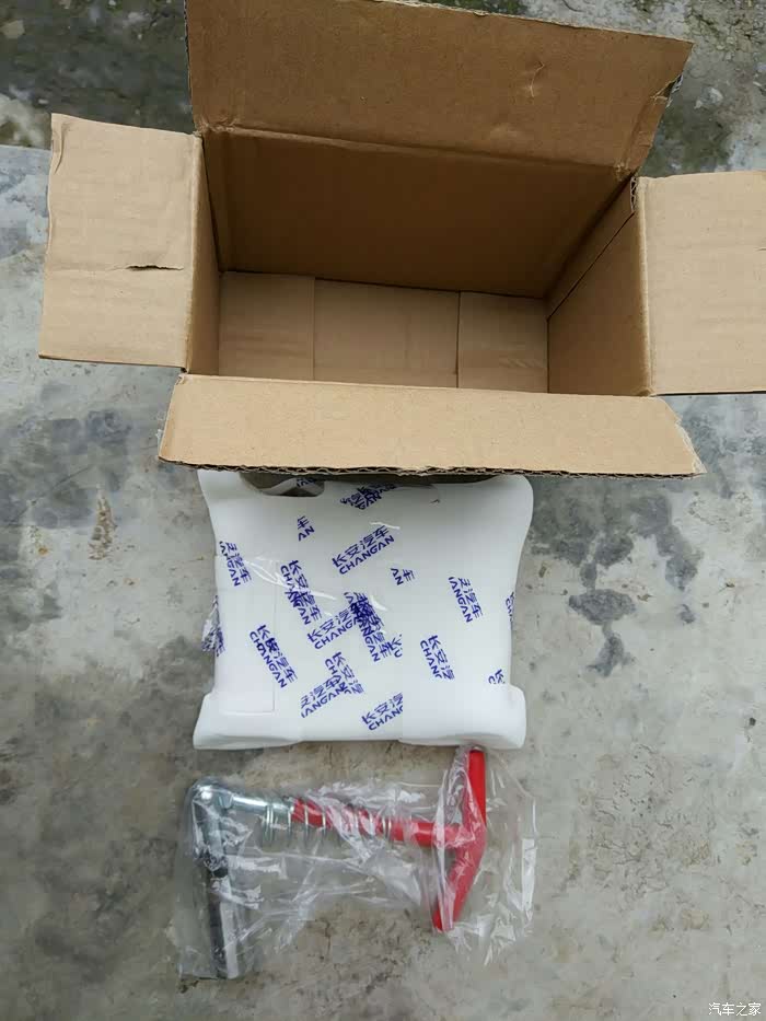

还以为套筒发掉了?这么小?
套筒确实小,图片根本看不出来
长安原厂的

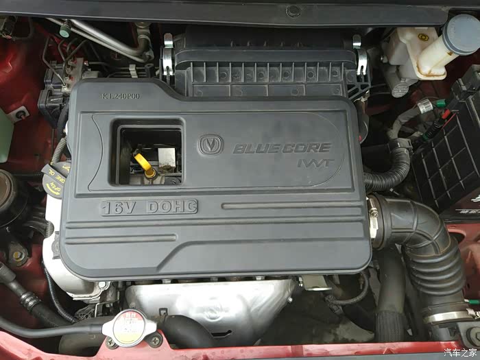

拆完了等待车子休息一下,才开了一个小时,发动机机舱有点热!

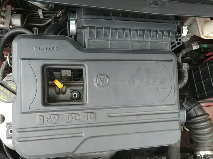

首先,取下空气盒总成
首先,取下空气盒总成
一共5处
全部取下后右下角拔出

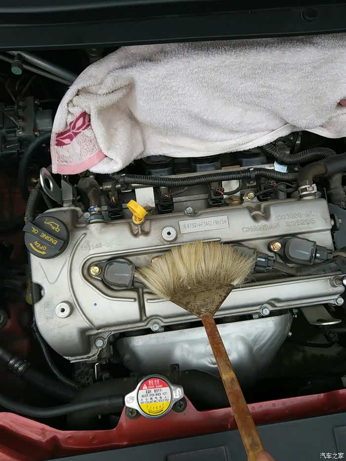

打开后灰尘有点多,大概清理吹一下
掉毛,一边去
这个很爽

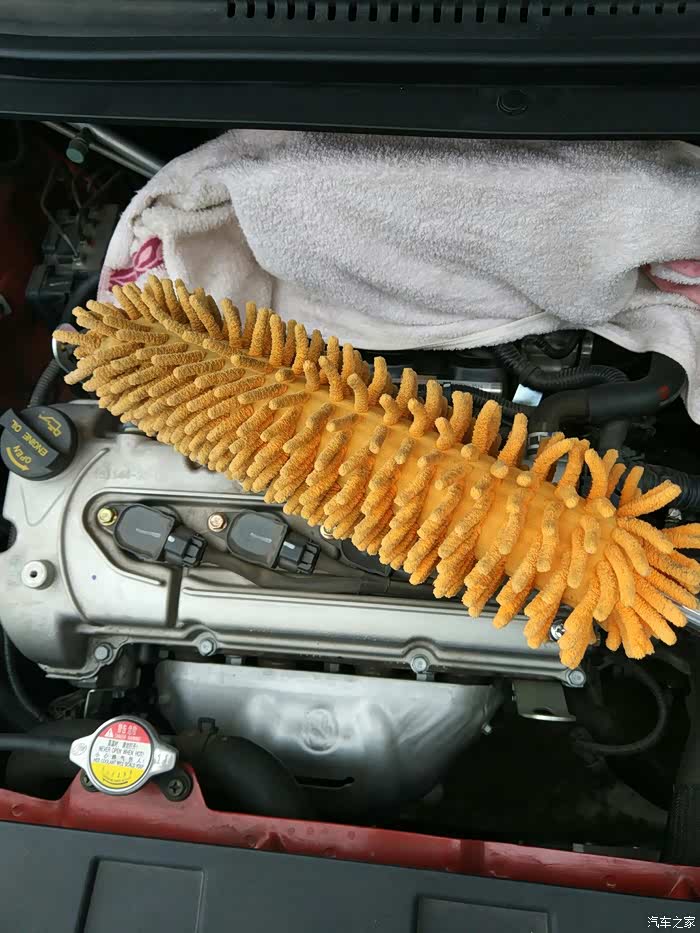

又是扫又是吹,差不多干净就行了,最终样子

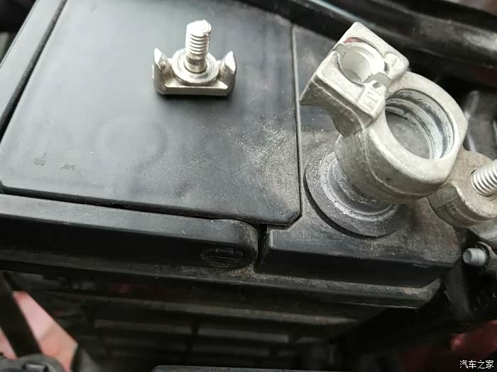

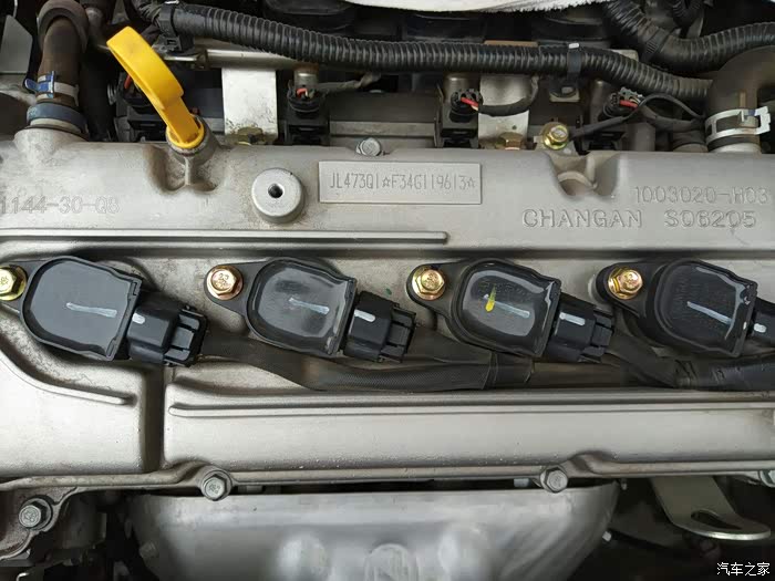

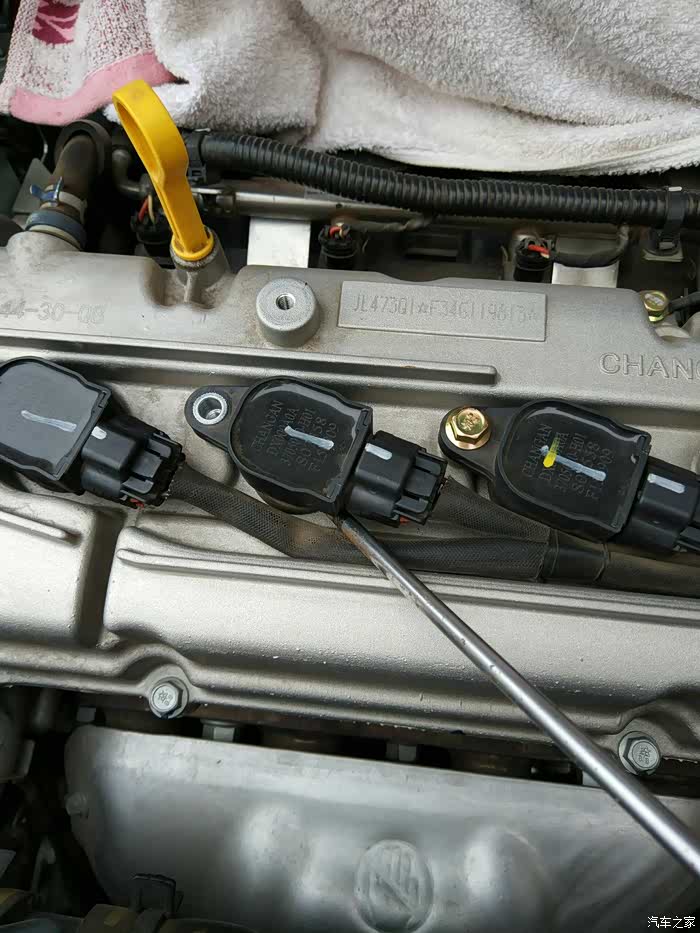

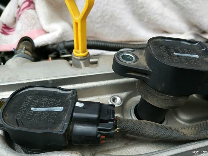

拔掉电源负极(不敢动点火线圈的头子),从最左边一个开始吧,看了一下螺丝,上边已经有用笔标注了位置,还原的时候知道扭到哪,自己不用标记了,果断拆下螺丝然后拔出点火线圈(可以用螺丝刀助力)
我翘
拔出来了

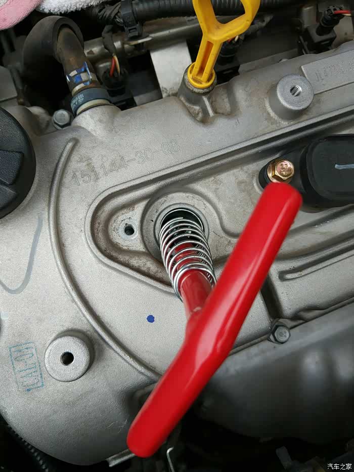

果断插入,要感觉和火花塞完美合上后开拧,有点费劲呀
套筒里边是有胶圈的,可以直接把火花塞带出来
火花塞出来了
如果套筒没有胶圈就用点火线圈放进去取出来吧
将新的火花塞放进套筒里然后放入拧紧,力度我也是凭感觉??
然后把点火线圈吹干净后放入,拧紧螺丝。

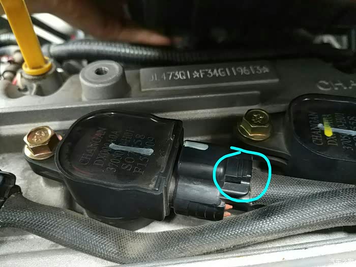

其他几个是相同的,但是最右边一个因为线太短必须拔掉点火线圈的线头,需要按住下图圈出的地方慢慢向外拔,听说里边有胶圈,掉了不好找。
然后把点火线圈吹干净后放入,拧紧螺丝。

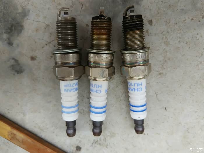

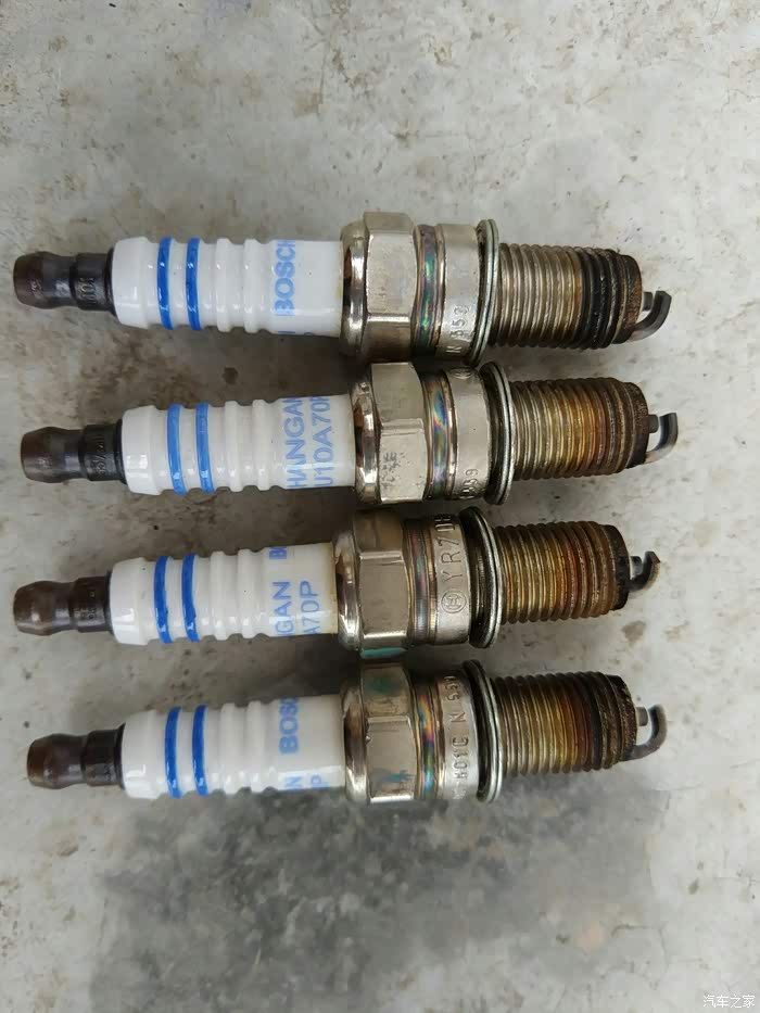

取下两个后,和新买的做对比
最左边取下的火花塞积碳最多
大合照

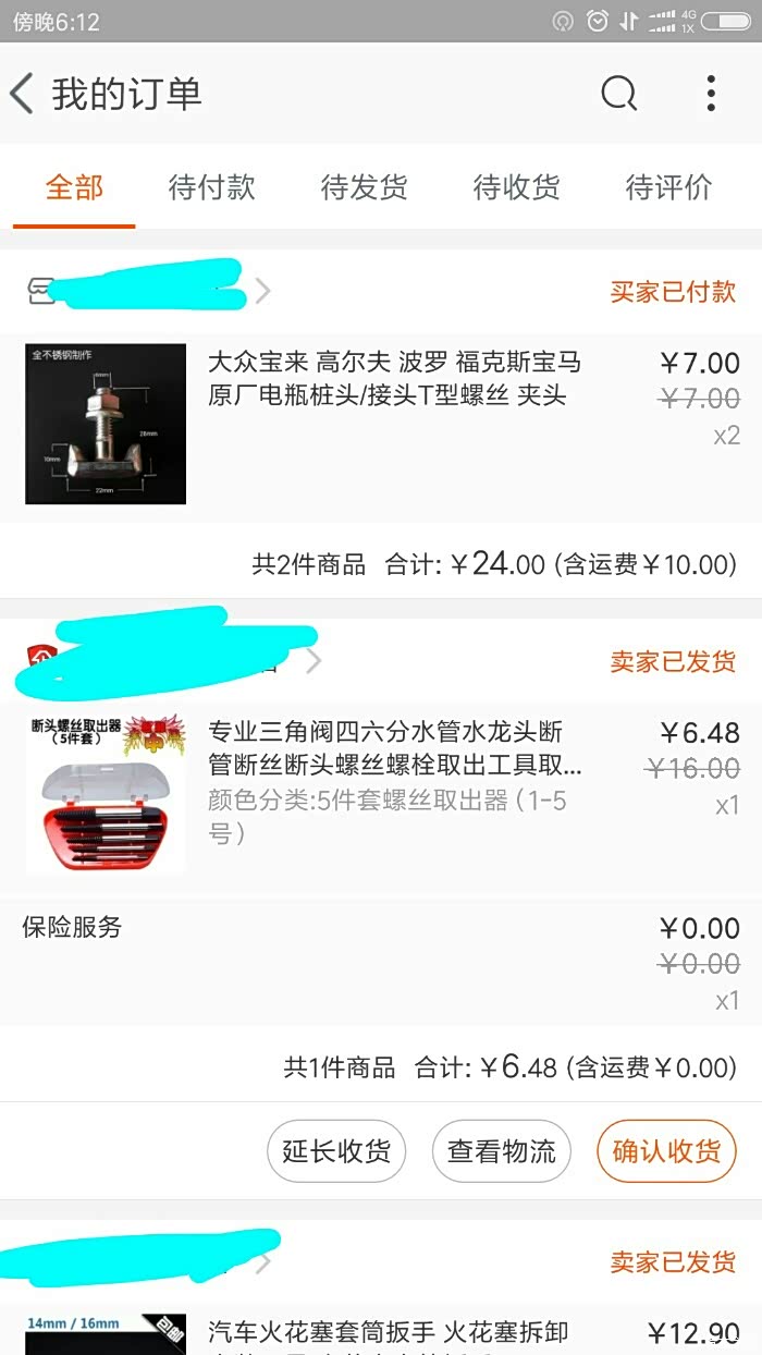

更换完毕后装上电瓶负极,毙了狗了,用力过猛,拧断了怎么搞?
只有某宝上7元一个10元邮费的了
