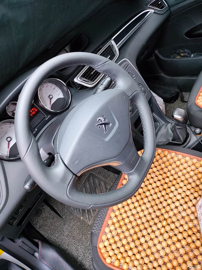

已经安装好,手感不错

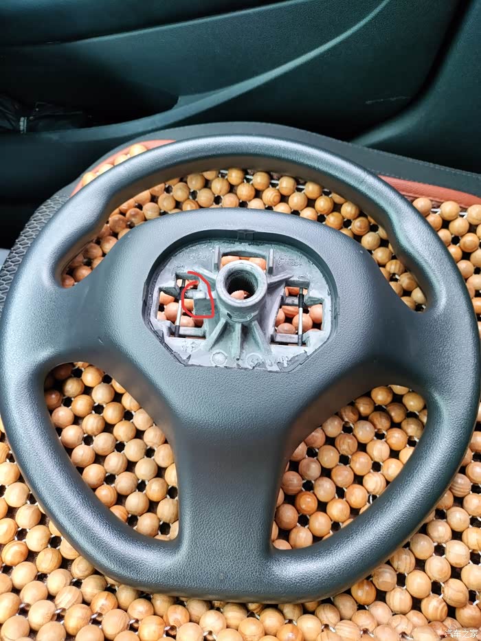

这个就是原车方向盘拆下来的是塑料的
