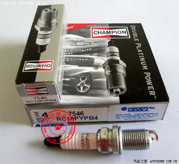

       10年之前的悦动,使用的是冠军的火花塞RC10YC4,零售价10元一只,推荐更换冠军双铂金火花塞RC10PYPB4,铱铂金系列的是9003,热值5度,点火间隙是1.1。10年后悦动使用的是冠军RER8MC,推荐更换电装的IXUH22或者NGK的6809,升级版本铱铂金顶级LKR6AIX-P。
10年之前悦动(08款,发动机型号G4ED)原车火花塞,冠军RC10YC4,10元一只。
推荐1:冠军双铂金火花塞RC10PYPB4,22元一只。

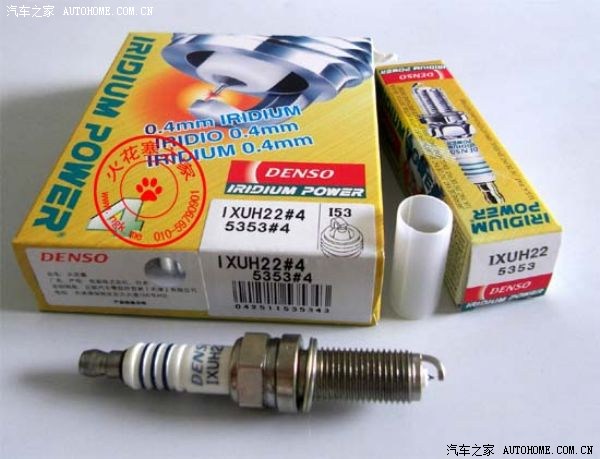

推荐1:电装火花塞IXUH22,73.5元一只。

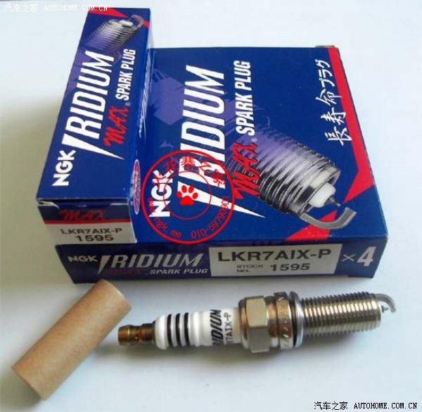

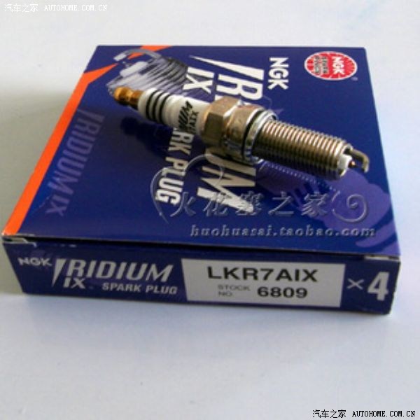

推荐2:NGK的6809,100元一只。
推荐3:NGK的LKR7AIX-P,95元一只。

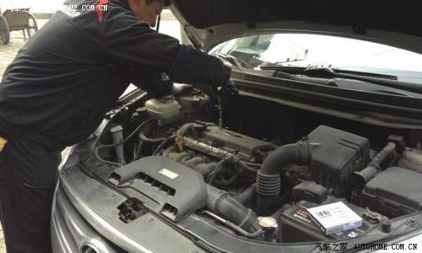

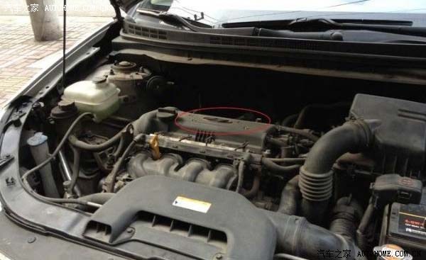

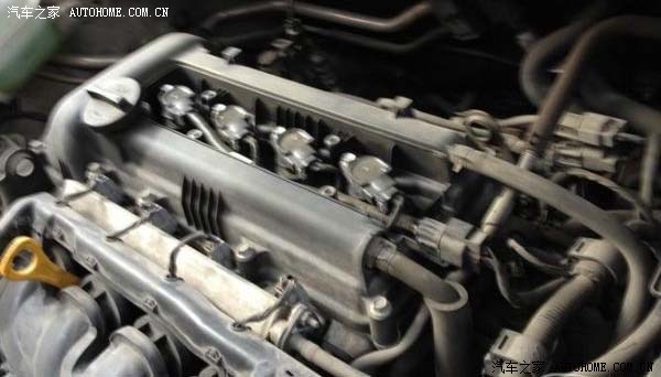

先找到火花塞的位置,红色圈。

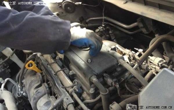

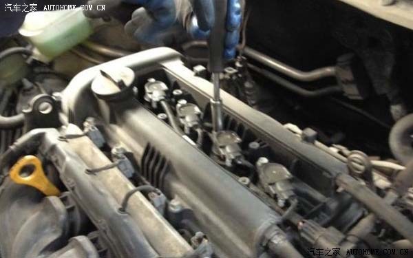

师傅开始拆了。

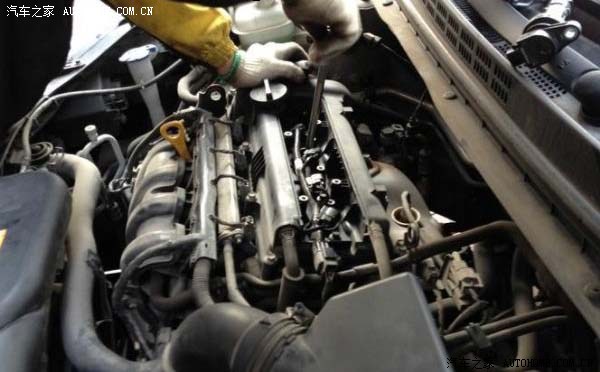

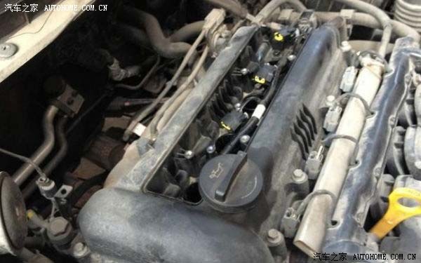

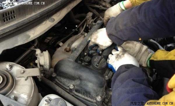

开盖之后点火线圈出现。

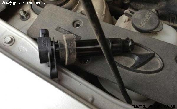

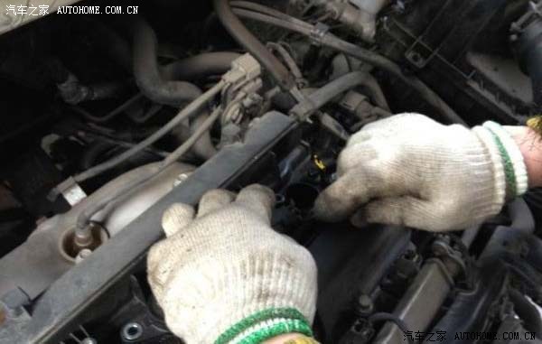

拆点火线圈。
点火线圈被拔出。

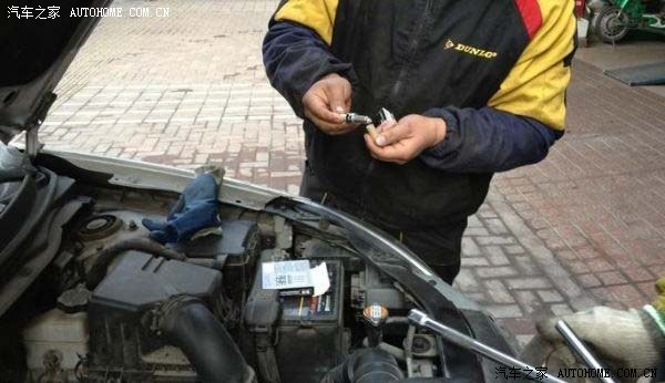

出来一个。
一个一个的来。

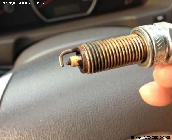

这个就是原车的冠军RER8MC。

最后盖上盖子。
