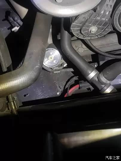

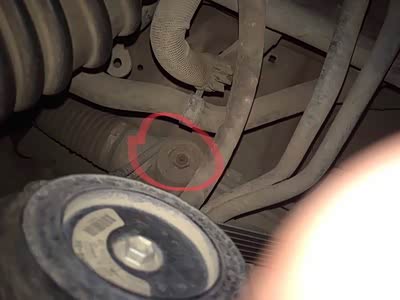

主要是方向机间隙异响,查阅论坛更换方向机改进型压块能解决,但都是可变转向比的配件,就是盖盘是3个圆点的方向机,我这种6角螺丝的是没有压块配件的,现在就是不知道怎么处理了,有没有解决过这个问题的哥们给点经验啊??
这种3个点的,换个改进压块就能解决。
无奈,我是这种6角螺丝的,没有改进压块可换。
现在主要问题就是过颠簸路面有哐当敲击声,我看有的人说十字节旷量了,也会出现行驶中有金属敲击声,有没有修过这个问题的老铁给点经验?
