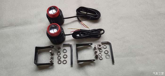

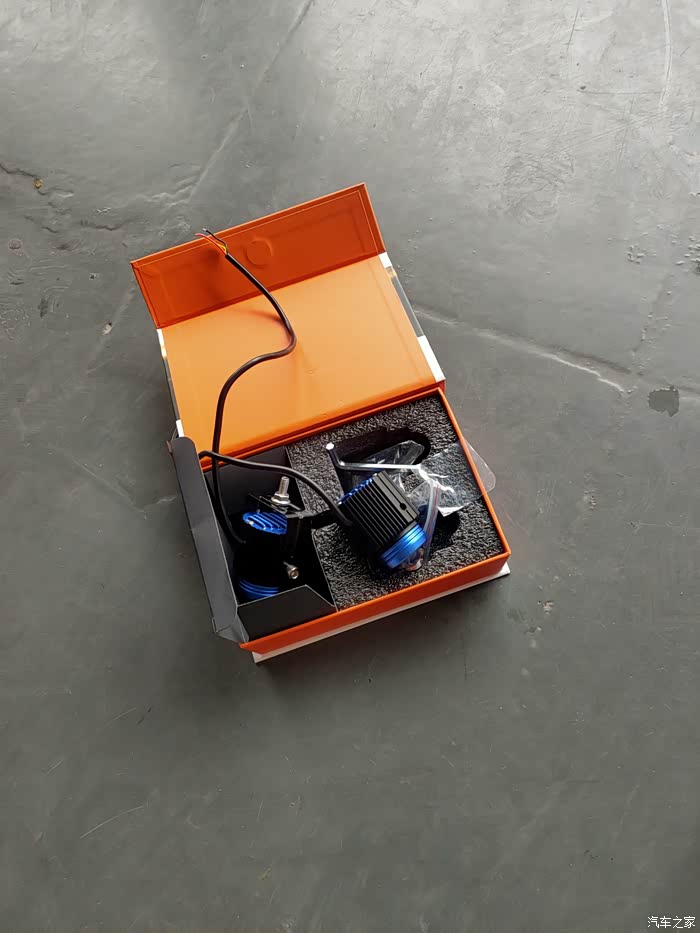

网红双色防水外置带透镜大灯,实物!

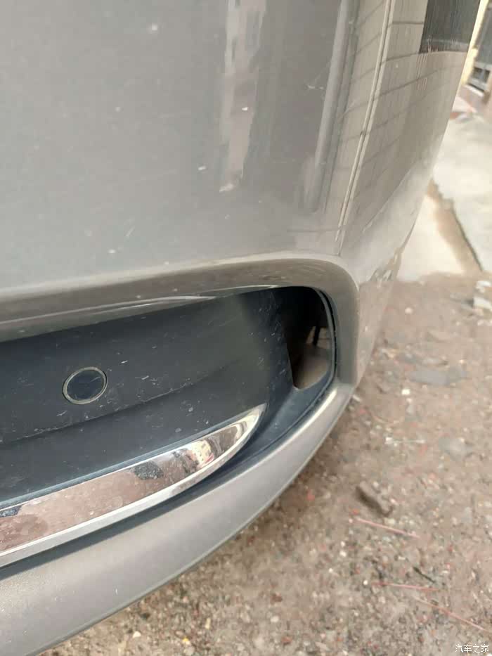

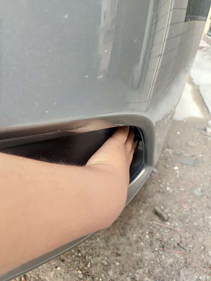

之前考虑这个位置
灯可以放进去,但是无法完美固定!

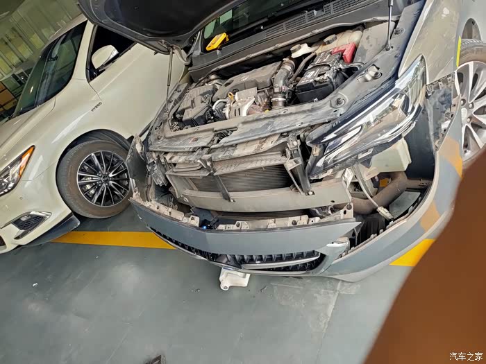

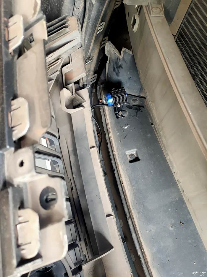

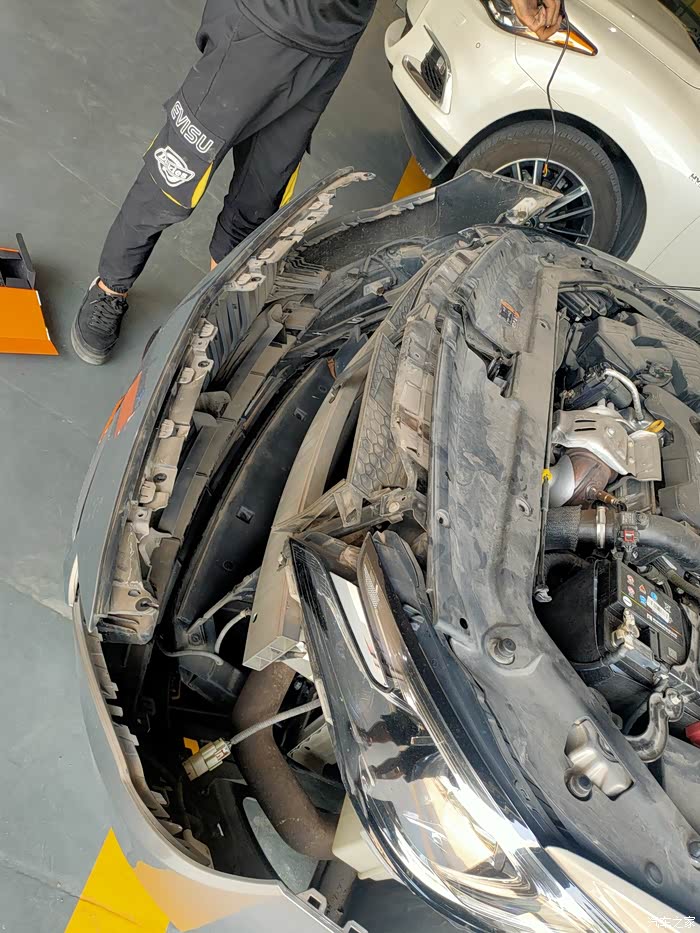

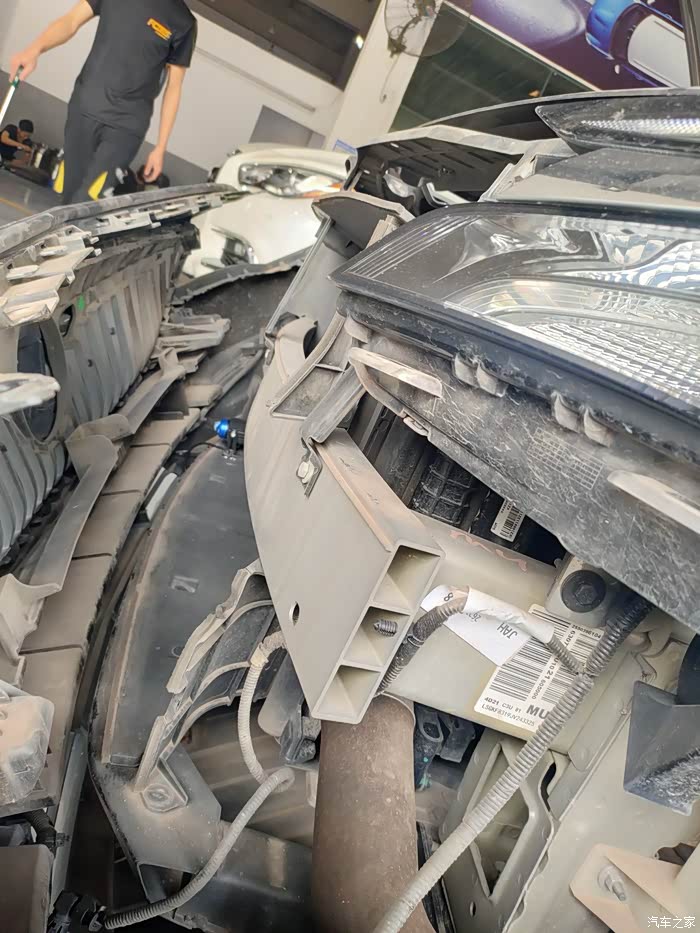

所以拆杠,重新选安装位!

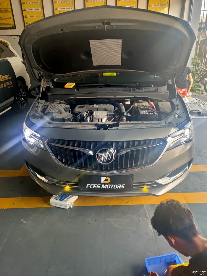

最终确定这个位置,下面有钢板,完美固定!
打螺丝半小时

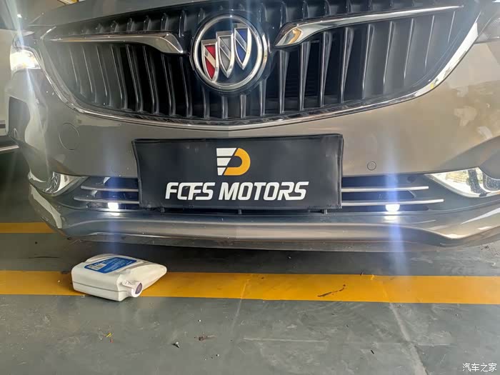

选好位置,刚刚好,免开孔
隐蔽性非常好。

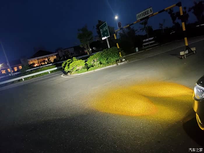

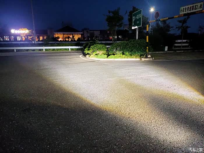

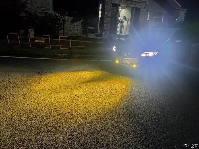

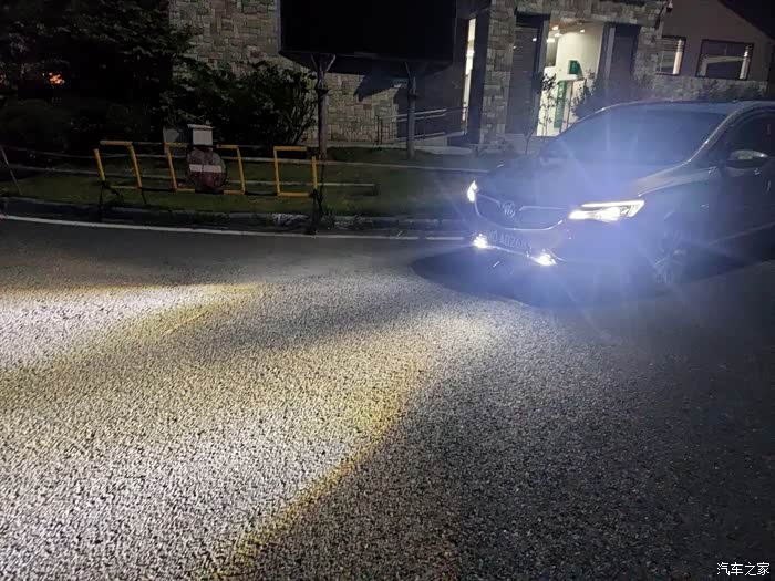

晚上回湖南老家,在服务区抽空拍的,效果非常好
最终灯200
安装费200
共计400块,解决雾灯问题,还算满意!
