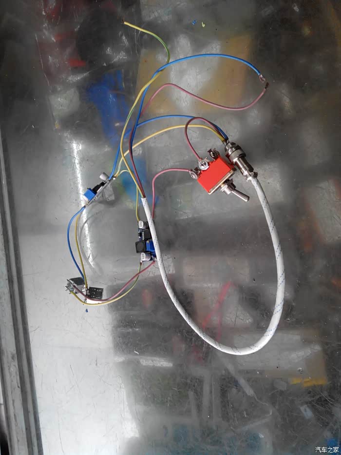

手机,平板,充电宝等等之类的东东越来越多,在车上使用的时候也多,一旦没电了,可就不太好玩了。虽说点烟器转USB电源座的充电器也不贵,几十块能买个相当不错的。但是,O3的点烟器座位置很不理想,还要接行车记录仪…………各种原因,最终决定做个车用充电电源。考虑将它装在挡把前面的储物盒里面,电源从导航尾线上引出,这样可以不破坏原车线路。并且,导航尾线中有两根电源线,其中一根是常电,可以做特殊用途。具体方案准备装两组USB电源,一组受控的随车控制,拔钥匙开车门就断电的,另一组可以工作在两种状态,一种状态是受控的,另一种状态可以常电,可以正常使用,也可以拔钥匙开车门后还能供电,可以用接记录仪,做停车监控用。两种状态用一个开关转换。(注,记录仪原来是用的点烟器插头,已经改成USB插头了)

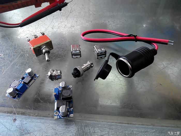

首先准备材料,
两个双层USB座,一个转换开关,两个5V模块,一个航空插座。那个点烟器座是另做他用的。

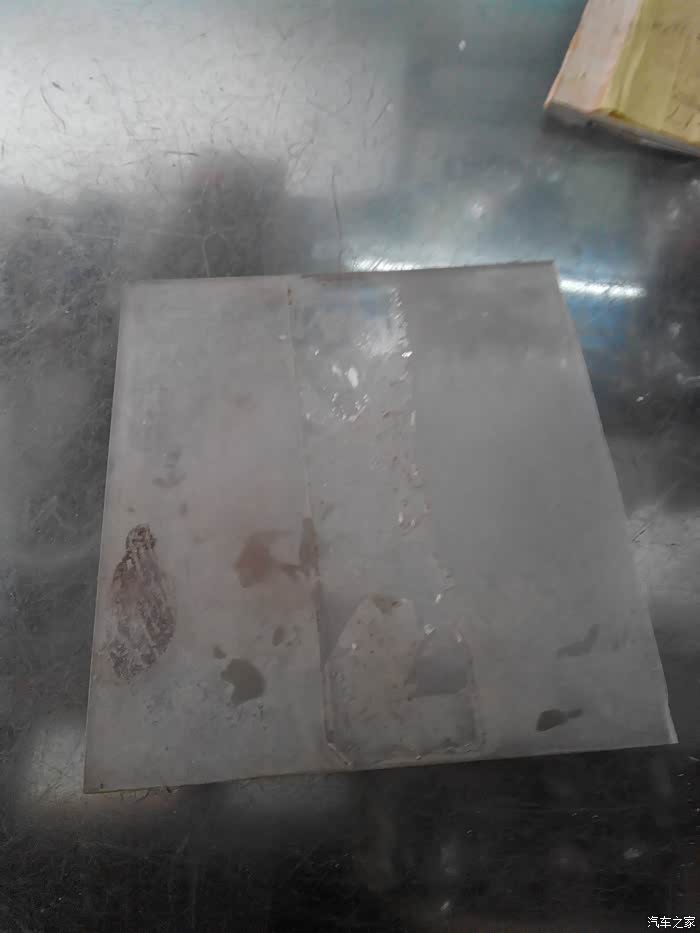

一块旧的有机玻璃板。
先把电路连起来试一下,正常。

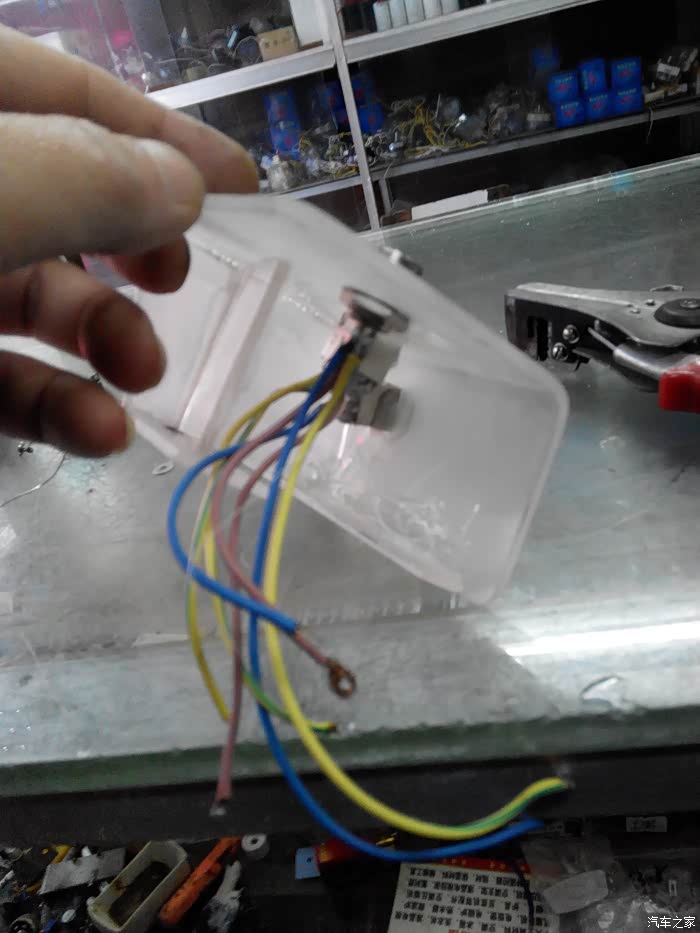

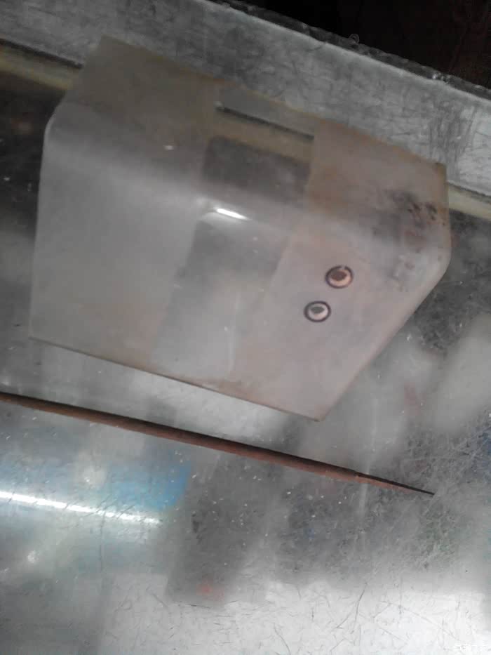

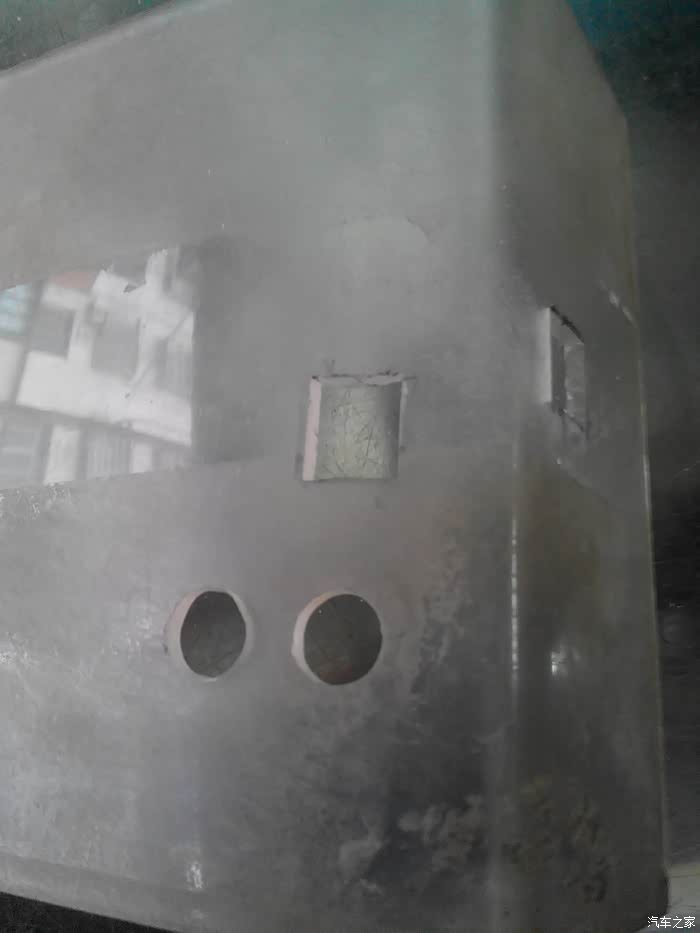

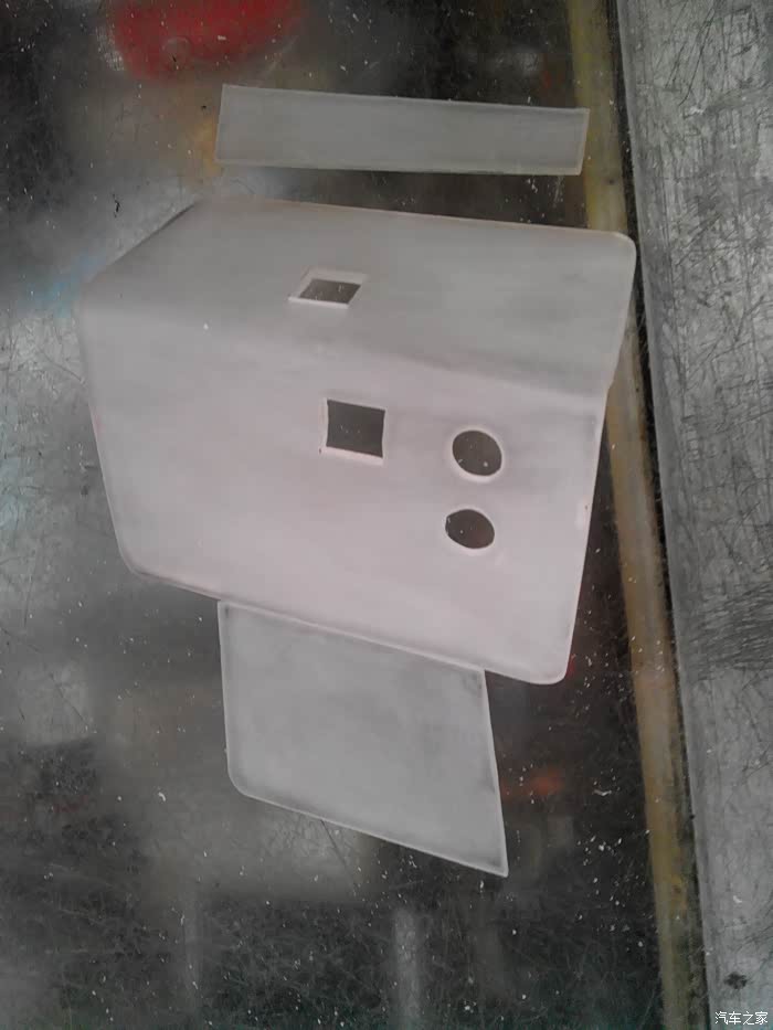

弯板子,打孔。
孔打好了。

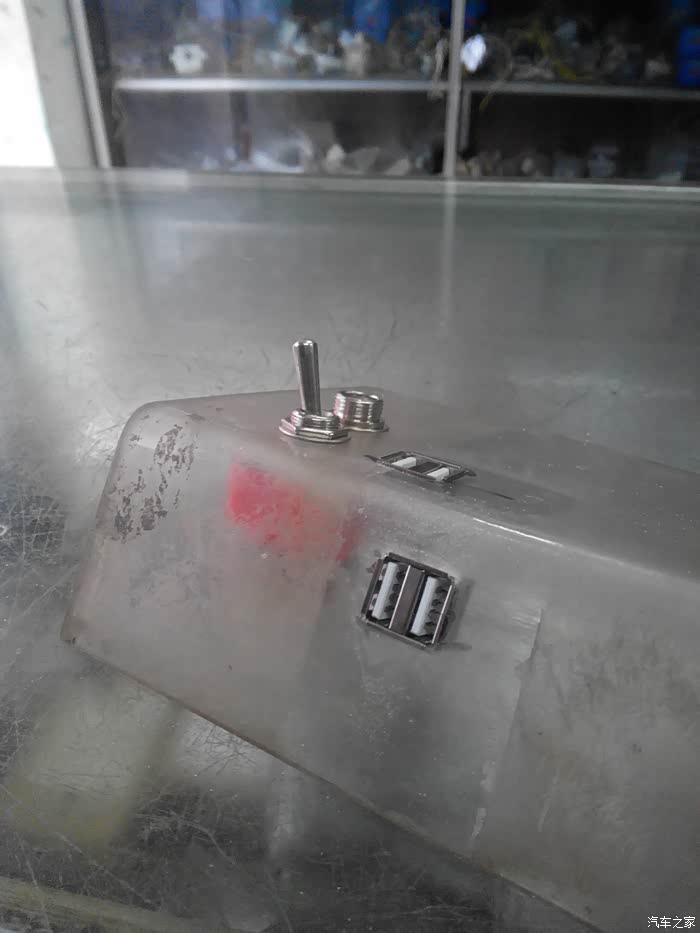

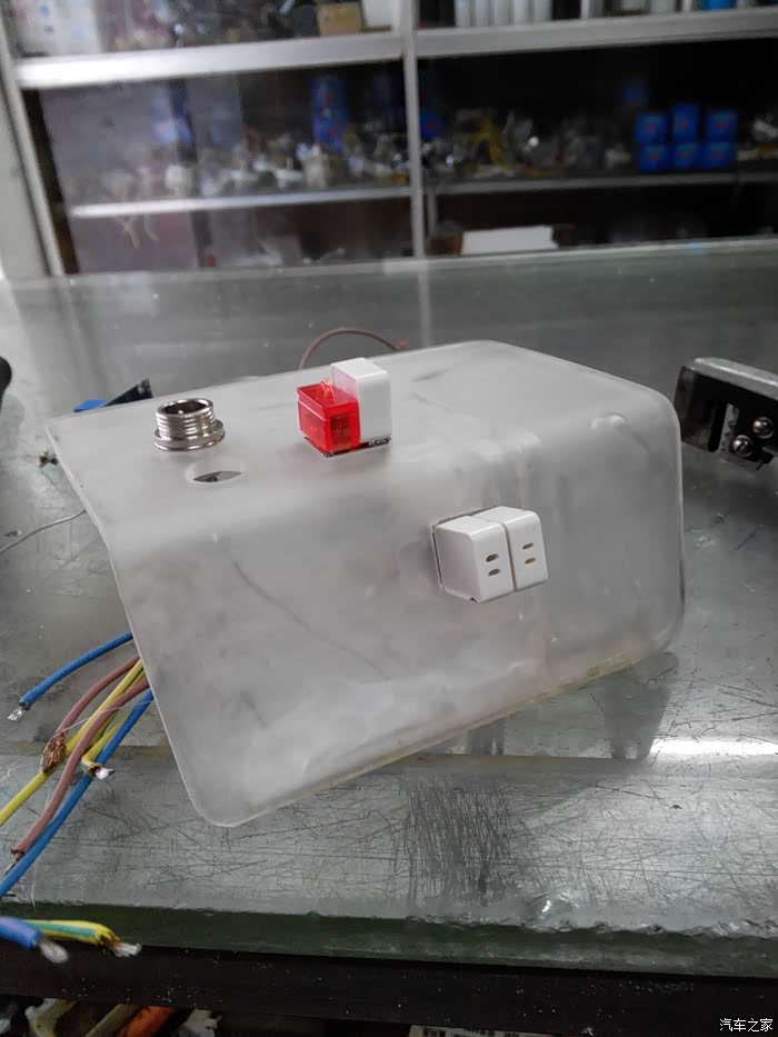

将零件装上看看样子,还算不错。
修正好板子尺寸。这个过程相当耗时,整整搞了一下午。

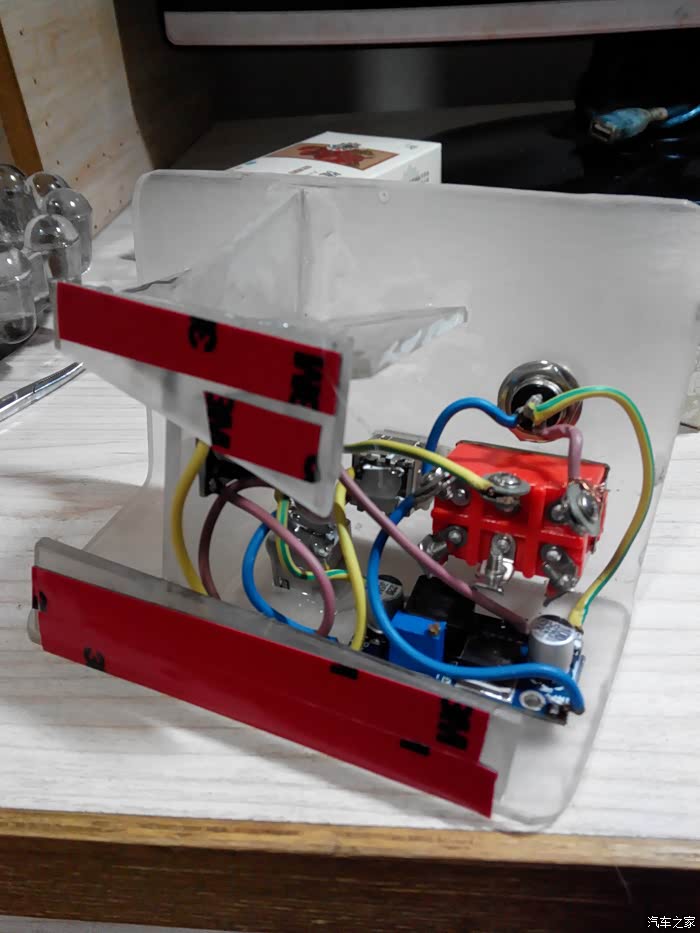

开始装配,接线。
装配中…………

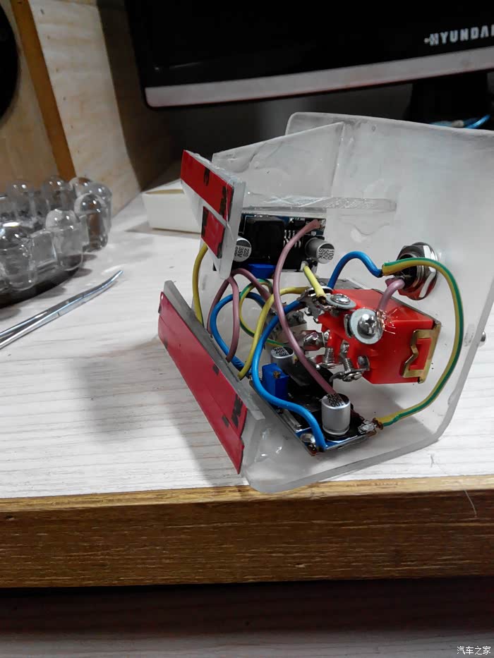

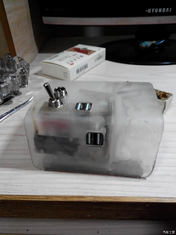

装配得差不多了。
内部样子。
内部样子。双面胶用来固定在车上。

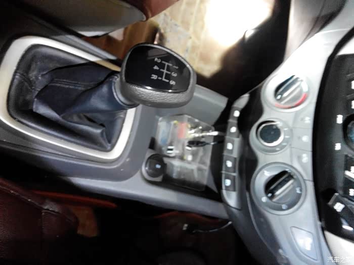

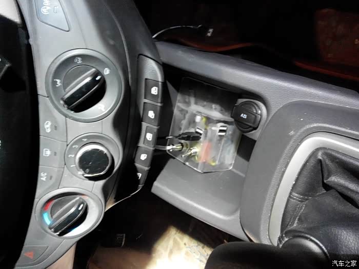

装车。

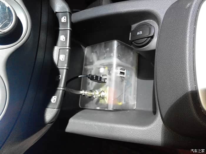

装好了

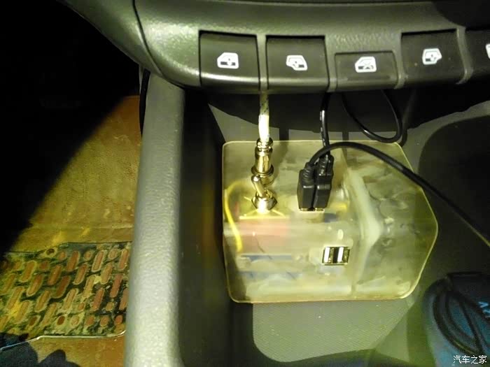

看起来还不错。
打算上个色,至于什么色,纠结………………
