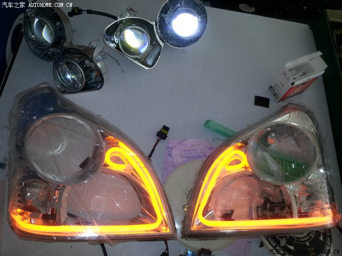

第一批上市的荣光开了几年了,大问题没有什么小问题自己搞搞,对于国产面包车也只能接受,现在各种,生锈,各种异响还是有的,,,,,准备全车喷漆...话不多说,上这作业不是为了版主的精,,,,只是为了让大家看看我的疯狂面包,,,不多说上图,只求顶顶,,,

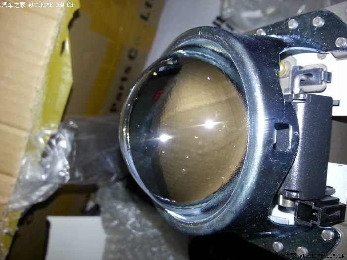

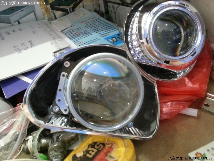

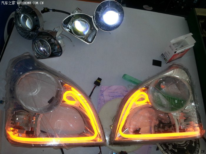

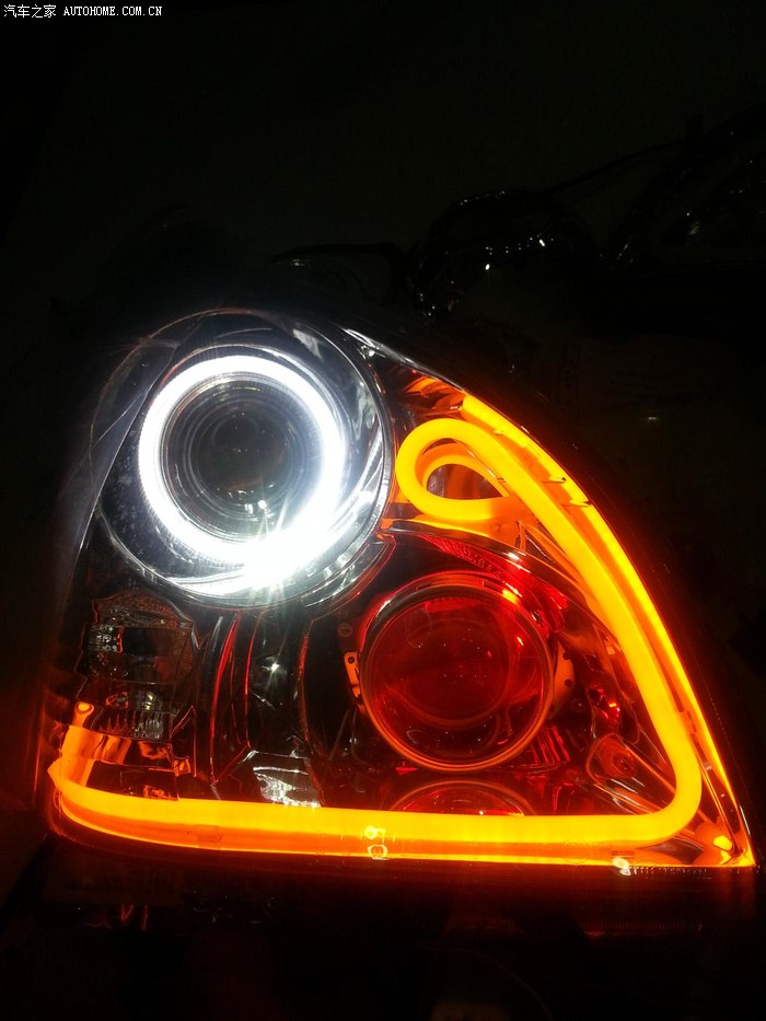

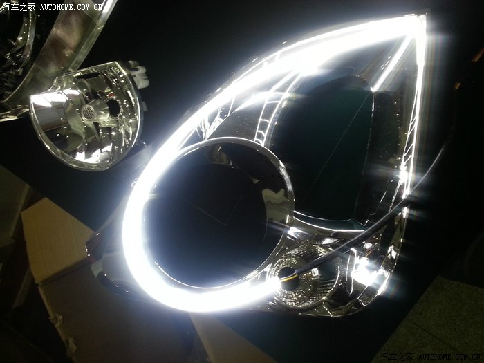

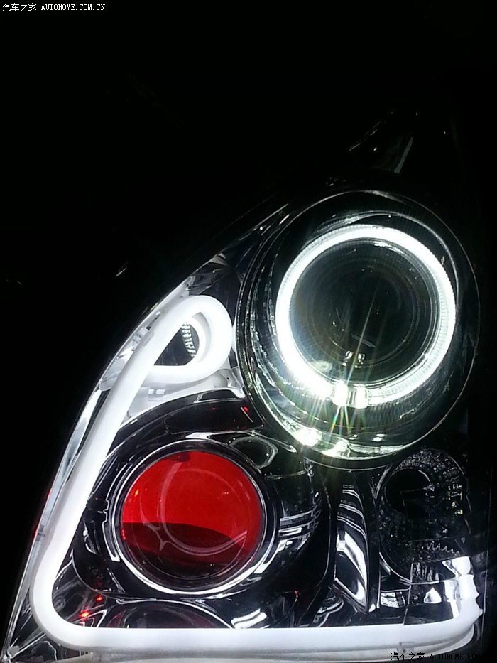

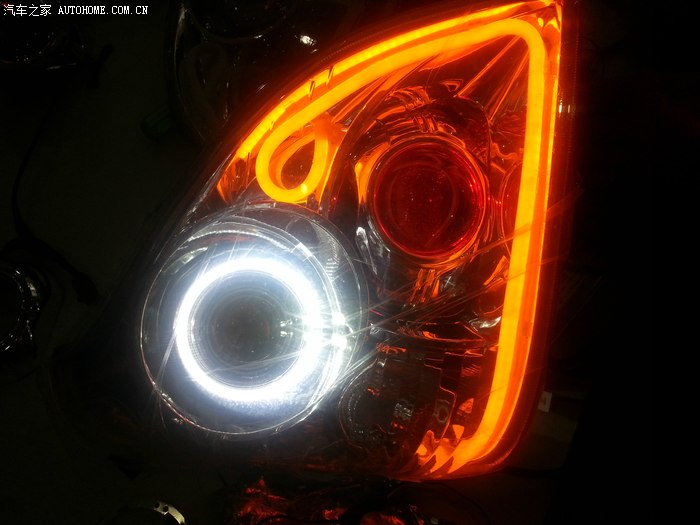

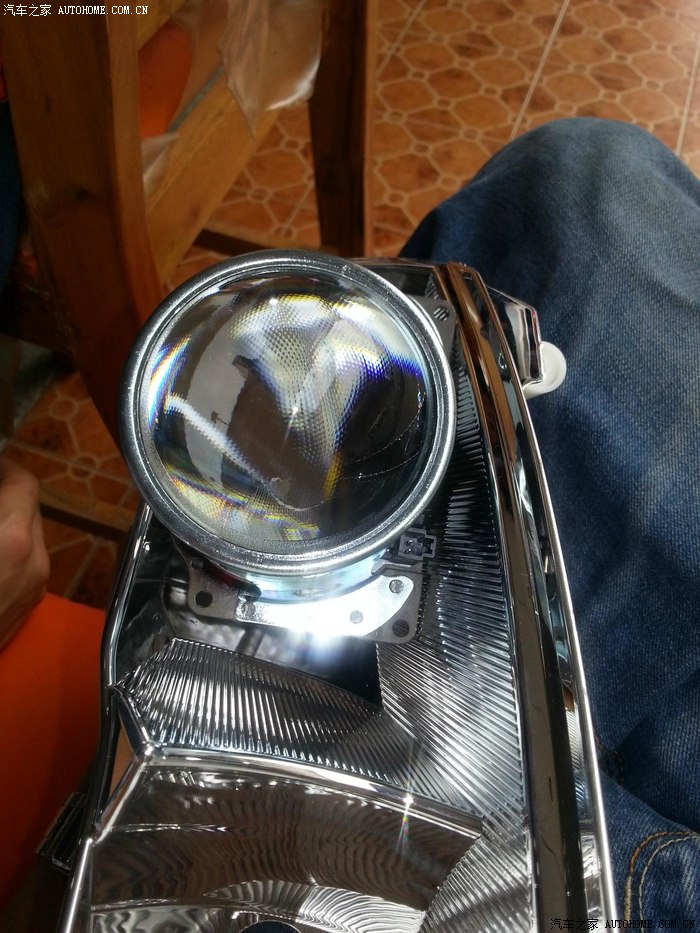

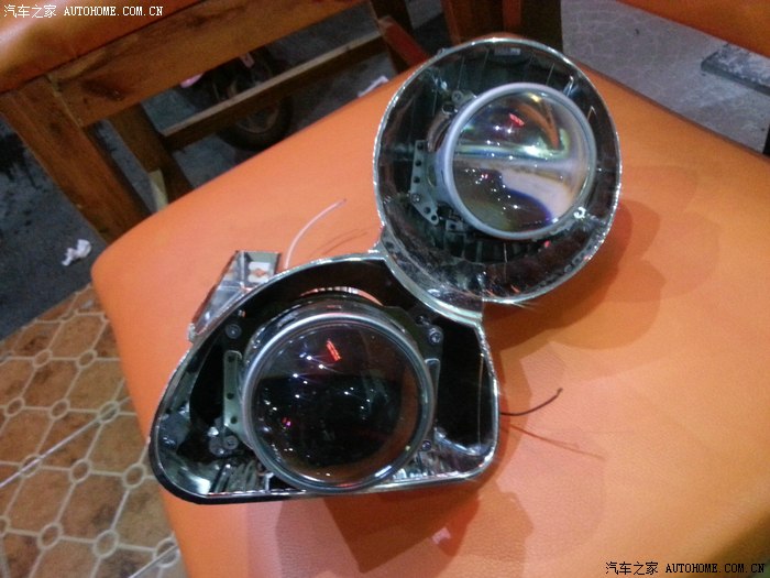

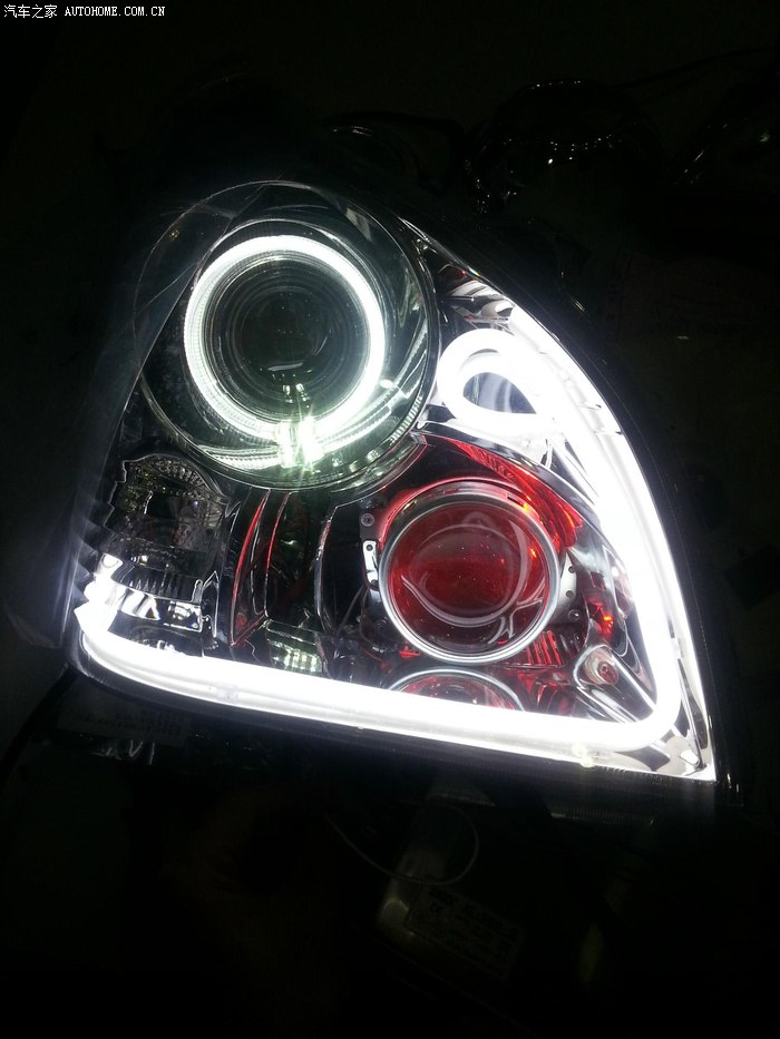

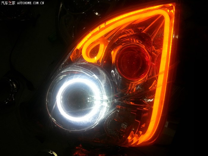

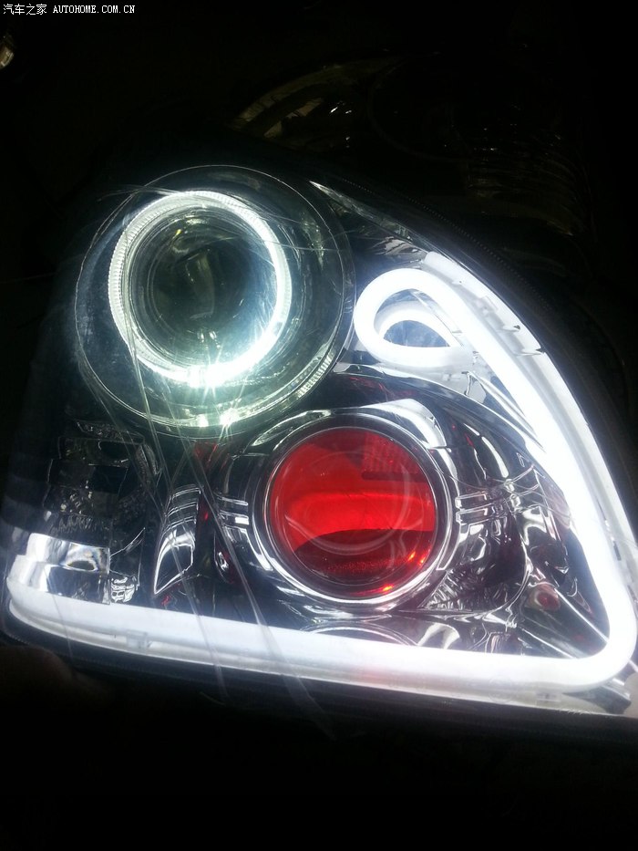

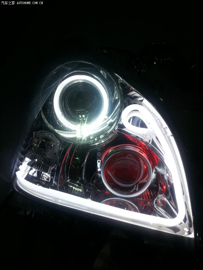

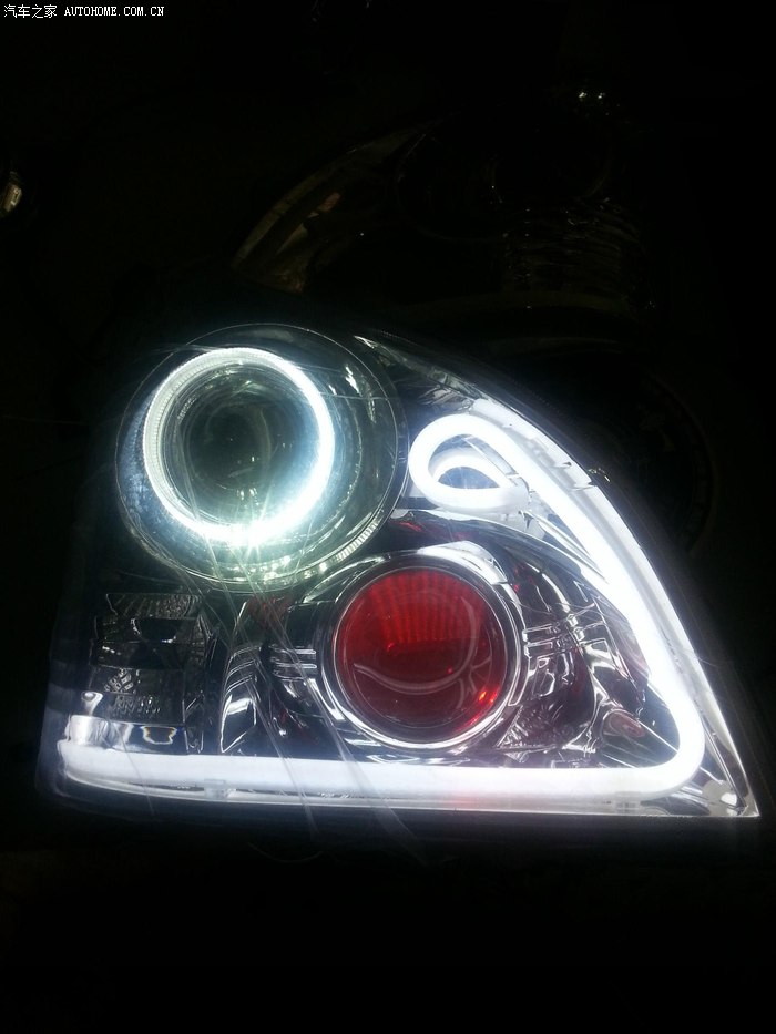

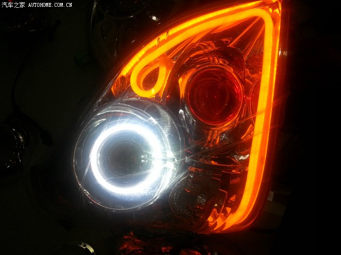

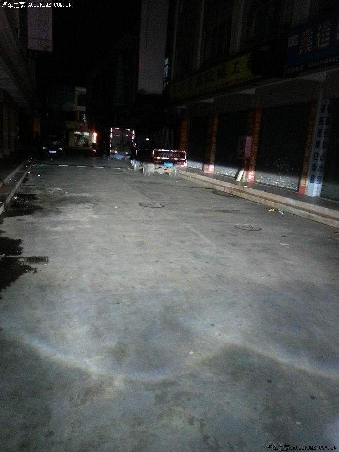

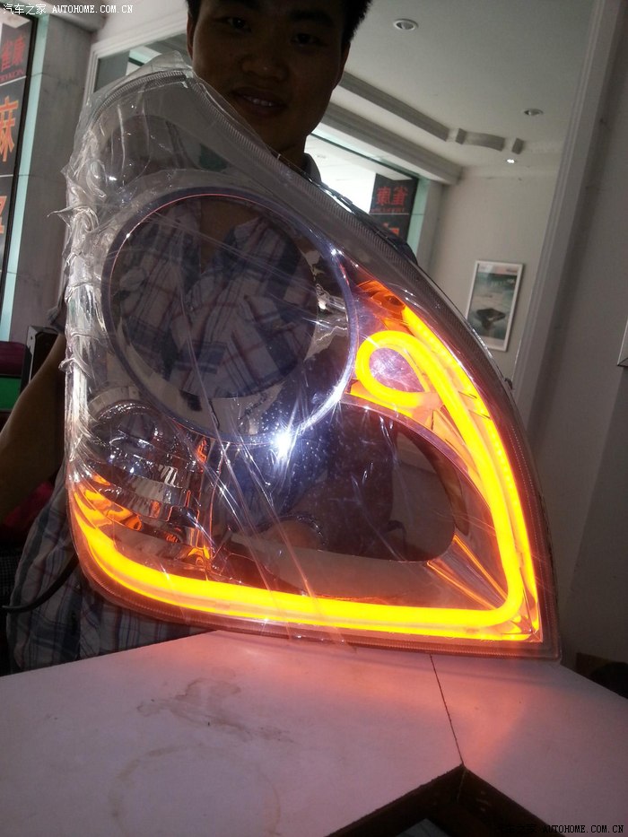

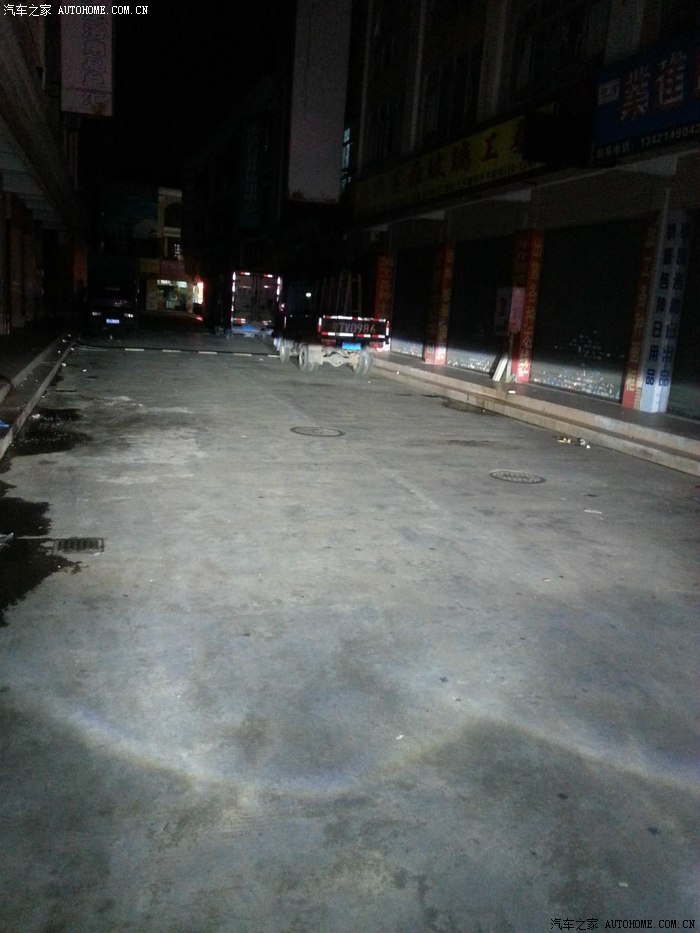

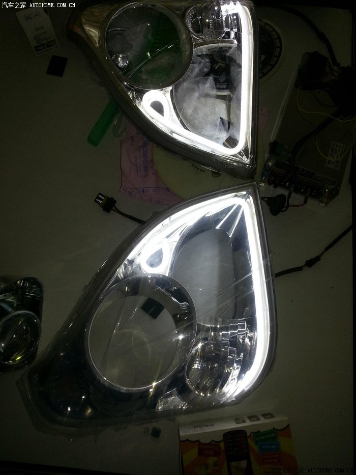

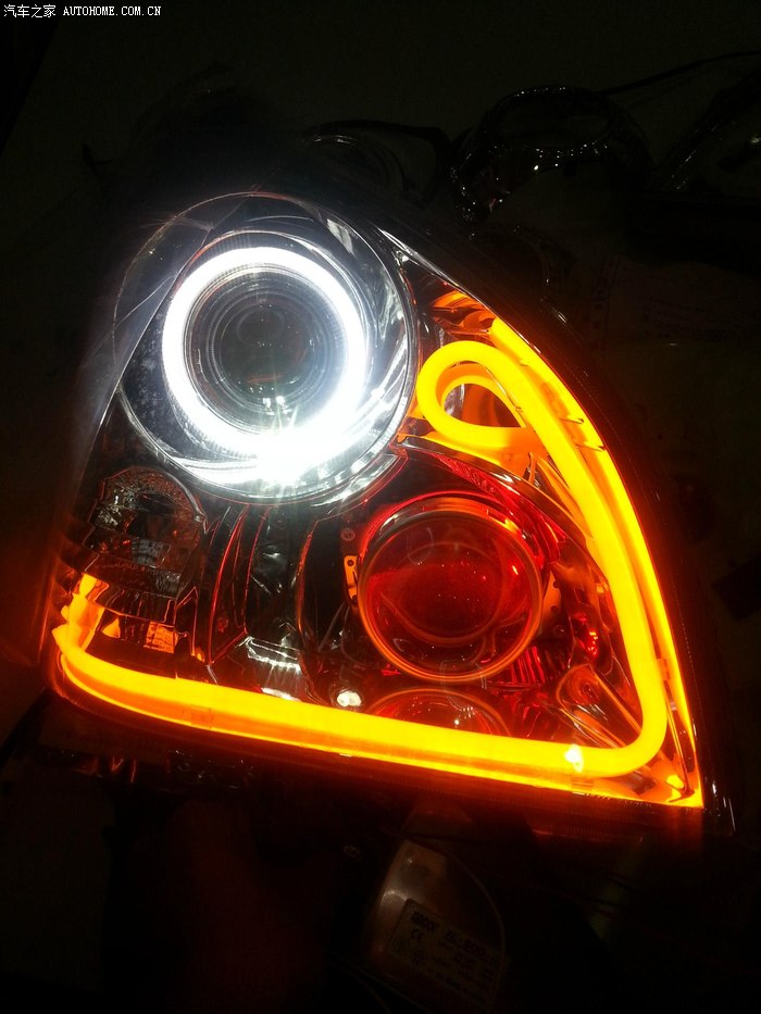

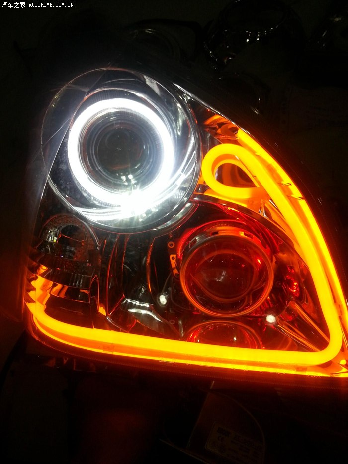

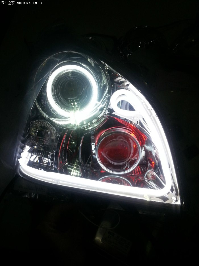

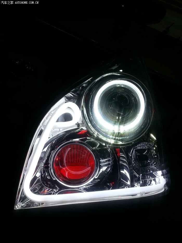

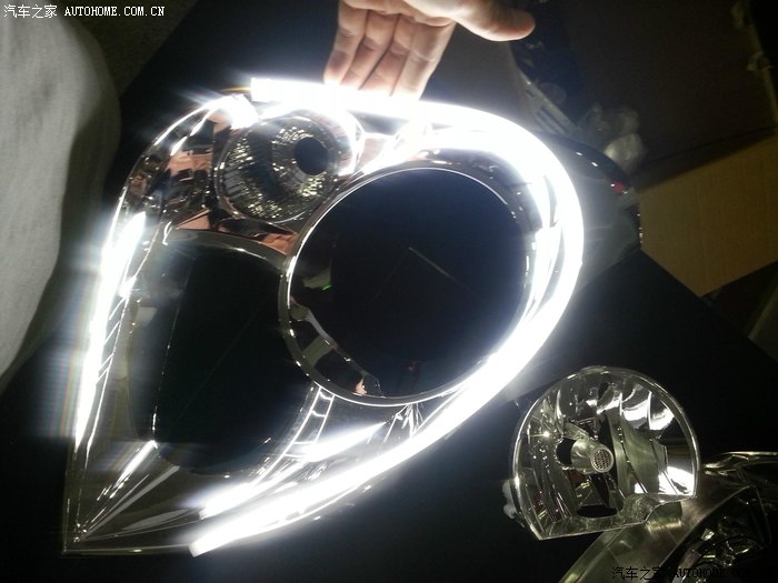

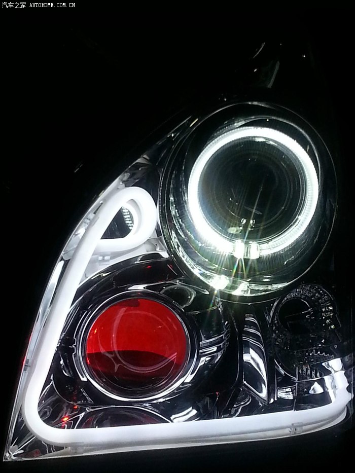

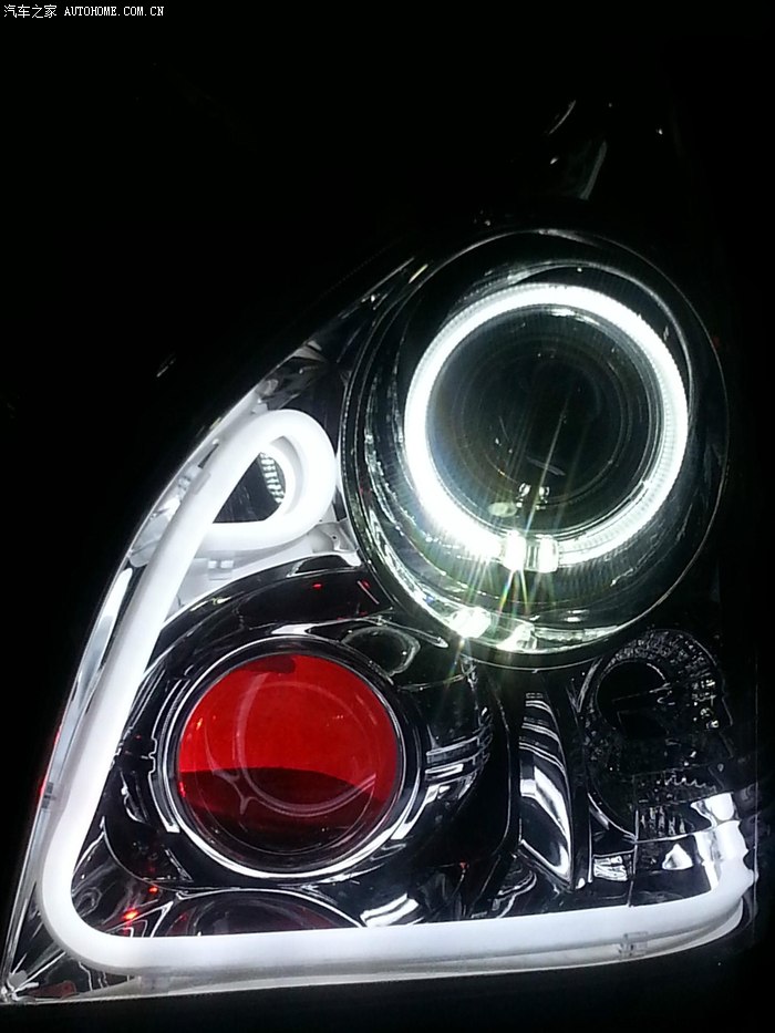

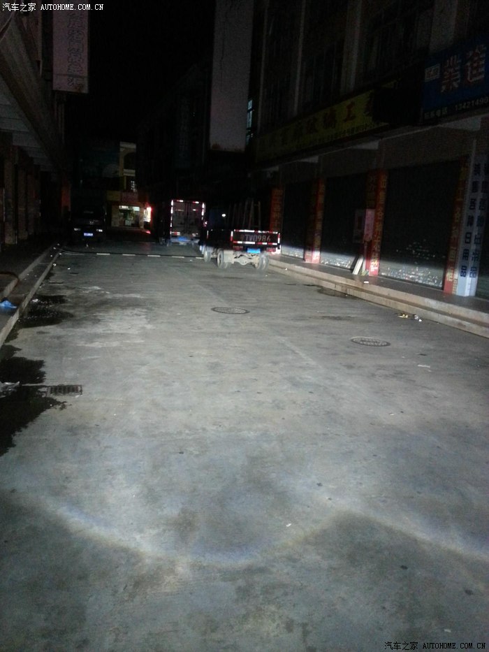

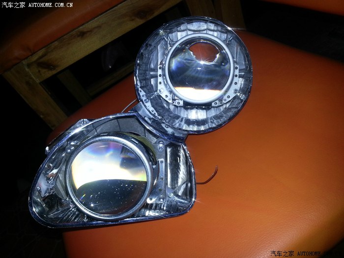

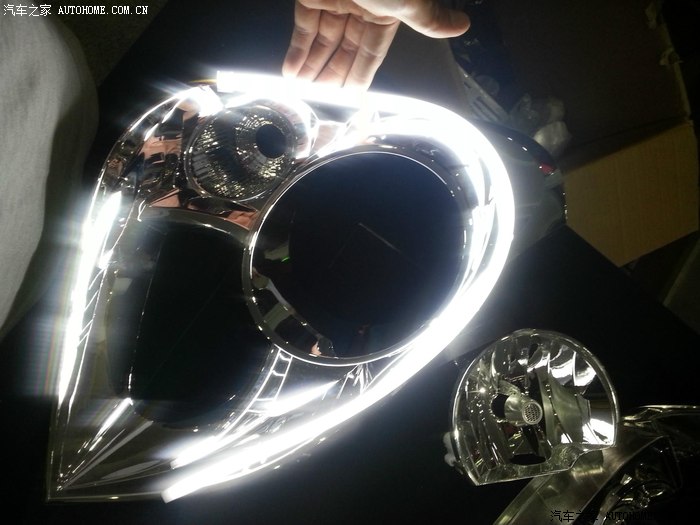

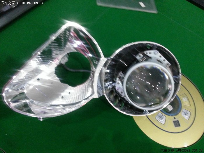

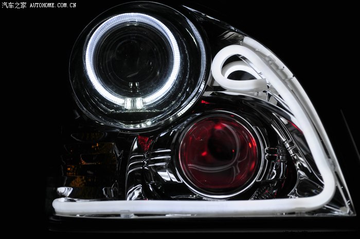

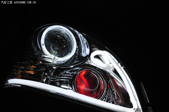

如题改灯上面两Q5透镜,配的是岩崎5500K灯泡用的是多路通F3快启安定,,,下面两个是海拉3透镜用的是进口欧司朗灯泡,配的是A8安定器,,,,,,上面装了个宝马款的白光天使眼,,,,下镜装了个红色恶魔眼,,,,走了一条带转向的泪眼,,,,,,,,灯组是刚买的新的,旧的就让他在家丢着吧,,,各种折腾就这样开始了,,,,,,

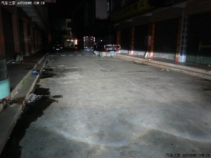

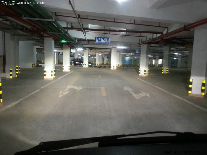

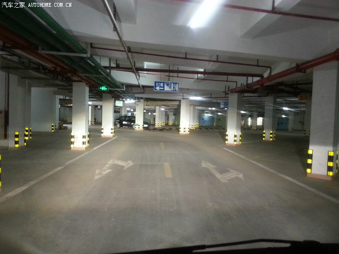

不过有这么多图还是射下吧版主,,,而且应该没有哪位超有个这样的改装,,,,,,,,,,,,好像没有整车图,找找看,,,,我是单反白菜,不怎么会调,这两张是在哪找出来的,,,别喷
