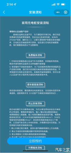

一:首先是线上预约,进入微信,搜索小程序“比亚迪汽车”,(是微信小程序,不是APP) 点击服务”,点击“私桩报装”,阅读安装须知,阅读安装流程以及充电桩安装服务协议,然后点击同意,完成车主认证,填写车辆信息和住址

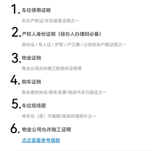

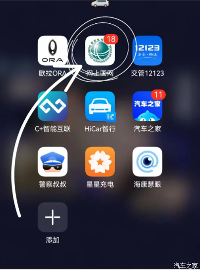

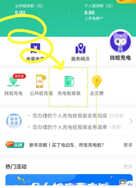

三:提车后先和国家电网申请电表,从电网的App下载允许安装的证明。让物业盖章,完事以后,电网会联系来安装,主要会遇到的问题大概如下:

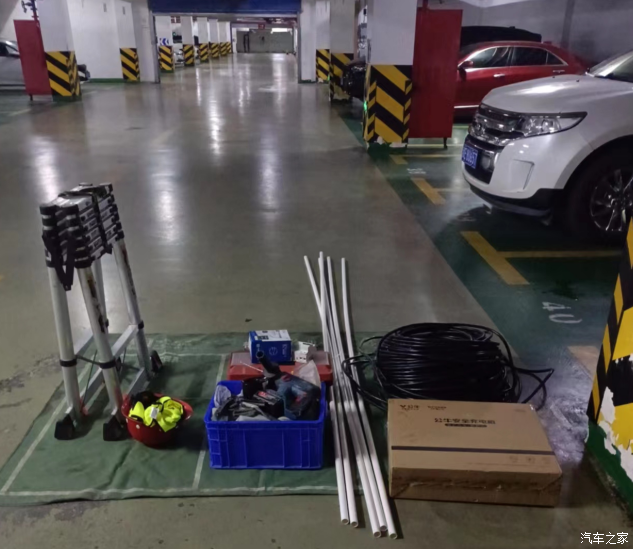

四:上海莘永是一家专业从事新能源汽车充电设备销售和服务的公司。其安装比亚迪充电桩的流程大致如下:
1)师傅上门勘察
客户在确认需要安装充电桩后,可以联系上海莘永的客服人员预约安装。安装师傅会在约定时间上门勘察,确定安装位置和电源线路等细节问题。根据勘察结果,师傅会提供多种安装方案供客户选择。客户可以根据自己的需求和实际情况进行选择,师傅也会根据客户的选择进行进一步调整和优化。

安装师傅会在约定时间上门进行充电桩的安装。他们会根据预先确定好的方案和布局,对电源线路、基础设施、充电桩本身等进行一系列操作和调整,以确保充电桩能够正常工作。
