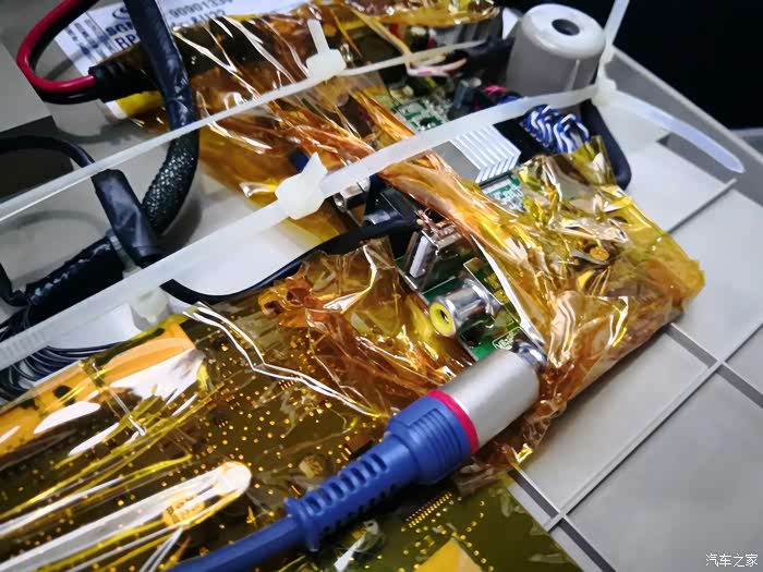

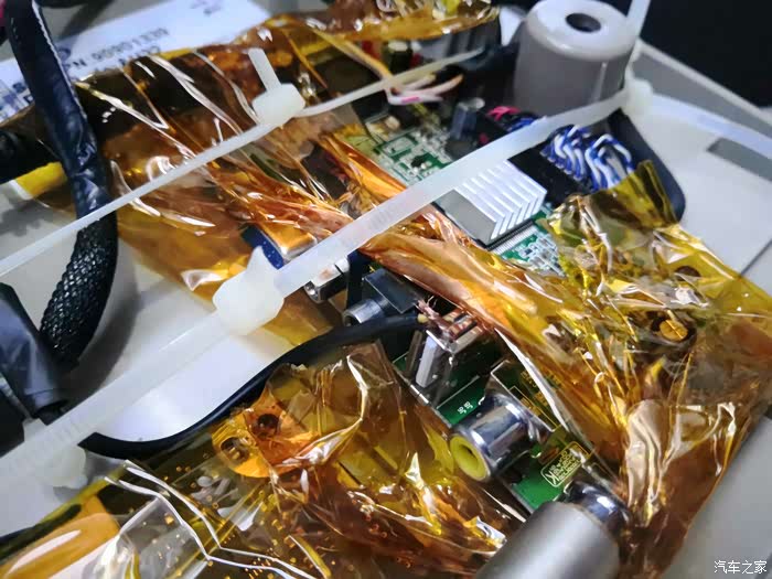

正好我改屏幕的视频套件板子上有2路AV输入,于是就剪了一根莲花头的同轴线,退出原车视频线端子,连接在莲花头线上。开机播放DVD试验,后改屏幕选择输入源为视频1,惊喜来了。后改的屏幕上清晰的显示出了DVD播放内容,和原车屏一样。

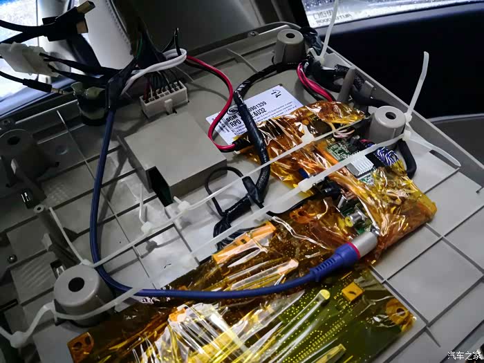

这次假期一再延长,有空研究下原车的多媒体线路,发现视频线在后吸顶屏插接件中间绿色和灰色两根线。
吸顶屏原车线束抽出卡扣这边中间的两根,绿色和灰色端子。连接莲花头同轴线缆,插入视频板子的AV1底座。
原车逻辑小板的线束屏蔽搭铁线接在了视频板的USB外壳上,否则屏幕很多斜条纹,不清晰。

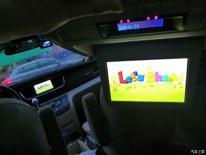

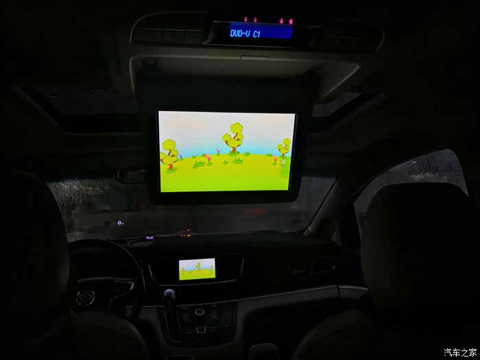

接好线束播放DVD测试,一切正常,画面清晰不卡顿。
安装回车顶测试和DVD原车屏幕画面同步。

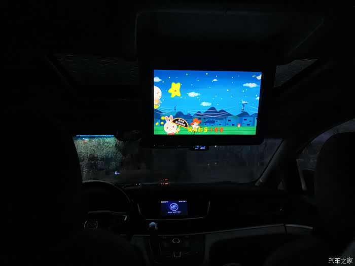

关掉DVD,独立播放U盘内容。完美成功。
