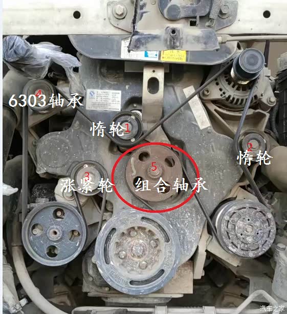

4、付了款后的第二天,和老王沟通关于他的水箱大风扇问题,发现因为新风扇加大加宽,需要换发动机风扇皮带所涉及到的组合轴承(下图一)不换装不下风扇;且如果这次先换发动机正时皮带,到时候还需要再打开一次发动机正时的盖子。好吧。。。给钱。。。。。。亲爱的新电脑,我只能下个月再考虑你了

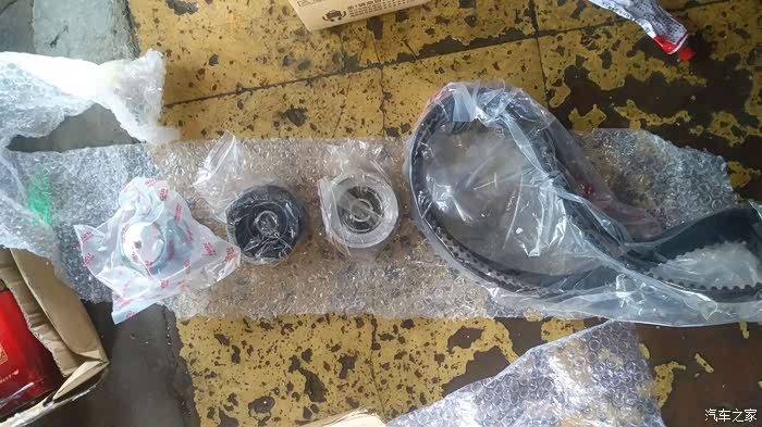

一、先上正时皮带套装配件(机壳内)
含:涨紧轮1个,正时皮带1根,正时惰轮2个

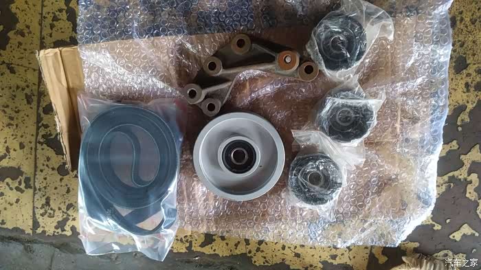

二、风扇皮带套装
因为考虑到要对外部皮带进行改装,本次买的套装和原套装不一样。
含:
1、惰轮支架(用于更换原车的组合轴承,装改装大轮子);
2、改装大轮子1个(用于替换大的那个组合轴承);
3、改装皮带1条(比原车短得多的皮带一根);
4、惰轮3个;(老王忘了给我发螺丝杆套装了,暂时没法装,下次发帖。本次更换只用到了3个惰轮

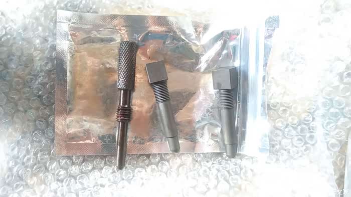

三、正时专用工具

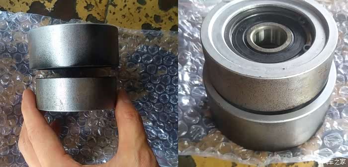

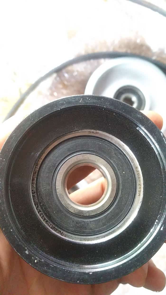

这个是两种惰轮的对比图,大的是正时皮带的惰轮,小的是风扇皮带的惰轮。
来一张惰轮特写,SKF6303的铁轮毂
