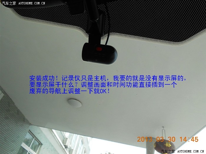

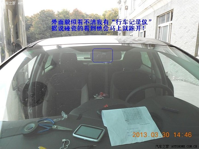

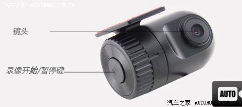

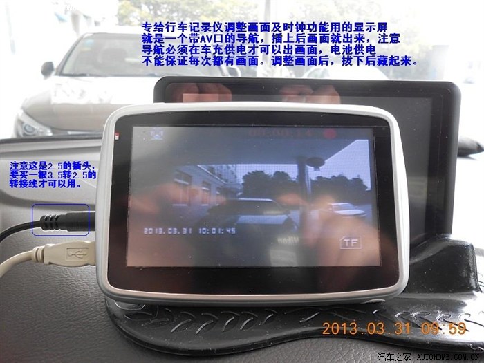

我的行车记录仪比较特殊,没有屏幕,刚好就我想要的这种。只是首次设置画面和时间的时候用到显示屏而已,用我的废弃的导航当显示屏把AV插头插上就搞定。行车记录仪别迷信什么高清和广角,某报道说价格过千元的行车记录仪成本不过几十元,要那么高清干什么,又不是时刻看着他,只是关键时候取证而已,对于取证这个效果足够用了,总比大街上的摄像头拍摄的要清晰的多吧。

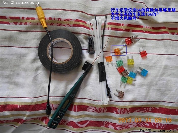

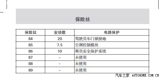

2. 白色接ACC电:已经确定,根据网友经验在85号位置与7.5A的空调模块公用(注意,这个位置并不是空调电源,空调电源是在71号位置,因为即使拔掉了85号的保险丝,空调仍然运行,为什么?)
3. 黑色搭铁:已经确定,直接拧到那颗螺丝上,不过在电线上接了一根钨丝保险丝,便于拧上去。

下图为取电插座的实物图:借用网上图片,淘宝ID是真实的,号称是进口的行车记录仪专用的,不过质量确实的好(电线是美国UL标准的1015线材,阻燃,镀锡铜)!友情提醒,买取电插座的时候一定让老板带个“保险丝拆卸器”,看着不起眼的东西会派上大用场,否则保险座里面的保险丝根本取不下来。

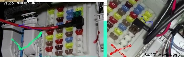

以下极其注意:(1)下图C和D位置不要插错,原车电器设备的保险丝插在C处(因为只有C处那组插孔才是给原车设备供电的,所以必须用原车规格的保险丝【C处位置就是靠近插头铜片的那个】);给记录仪供电的保险丝插在D处(选5A规格足以)。(2)看图中的蓝色塑胶管,当你插上85号保险盒位置上时,要保证蓝色胶管朝向向左,因为原车的85号的电流方向是从右边到左边,按照我说的方向插,可以确保两个保险丝各负其职,更能保证安全运行,如果插反了,就导致原车保险丝同时承载了原车设备和记录仪的两份保险,但假如真要插反了,正常运行时也不会有什么太大的风险,因为行车记录仪的电流是以MMA为单位,但是如果一旦出现短路等异常情况时,实际熔断的是原车保险丝,也就导致原车相应部件断电无法运行了;如果插法正确,那么熔断的只是记录仪而已,原车设备不会断电。判断电流方向方法:取掉原车保险丝,用电笔测试左右两个孔,如左边没电右边有电,就说明电流是由右边流向左边的,也就是说右边孔是电瓶直接出来的正极电源,左边那孔是等待接电器设备的连接处,左右两边的搭桥就是П型保险丝了。(电笔测试时可在笔尖上绑一根小铜丝,否则插不进)】
 (3)下图借用网友图片,左边正确插法,右边是错误插法,看尾巴朝向即可

5. 新福克斯说明书规定的保险盒线路位置说明

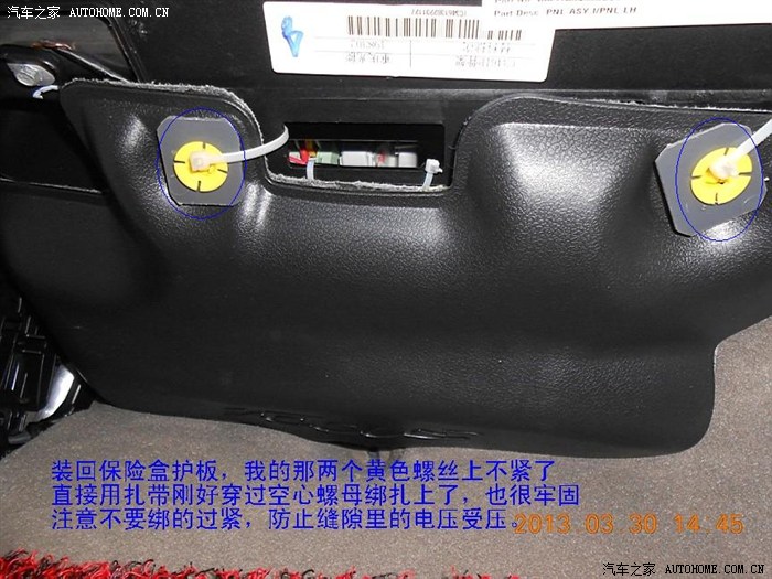

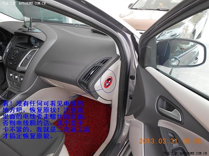

二、安装过程图解(成功运行)
保险盒取电,建议大家都自己动手安装,别指望什么安装店,那些小工都是未成年人,就会个表面***。他们给你接电,根本就不管电流方向,不管是什么功能的保险,比如发动机系统的保险、刹车系统的保险、气囊系统的保险是不能乱动的,而那些小工根本就不管这些,拿个电笔一测有电后直接插,所以安装这些东西还是要自己操心的。
【图片未分先后顺序,不明白的就顶贴来问】
