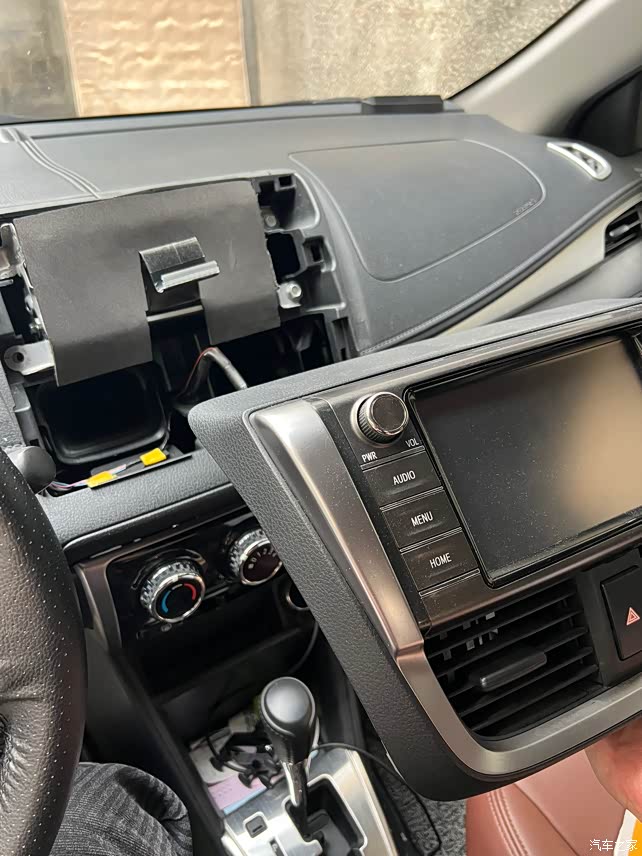

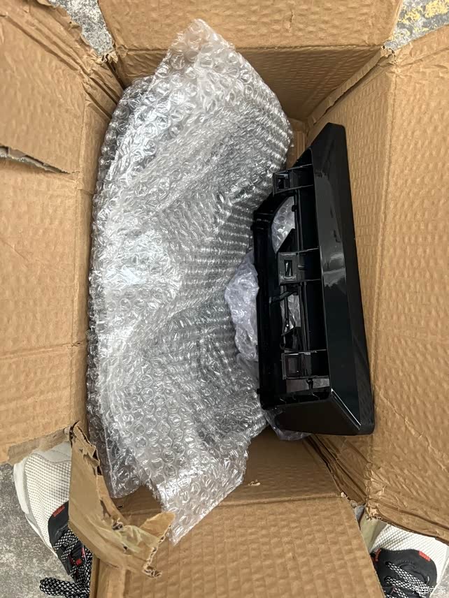

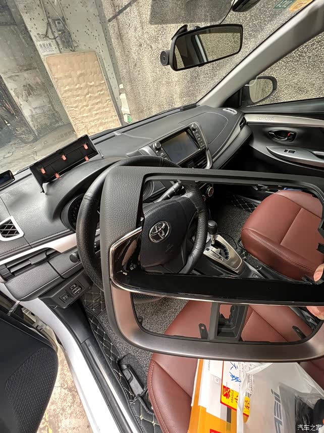

海鲜淘了一套X的悬浮面板,刚好大胡子可以直接替换
面板很新基本没有划痕

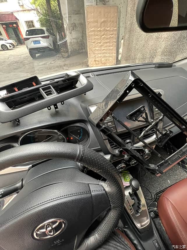

我买的是10寸的Linux车机 所以要加这个框

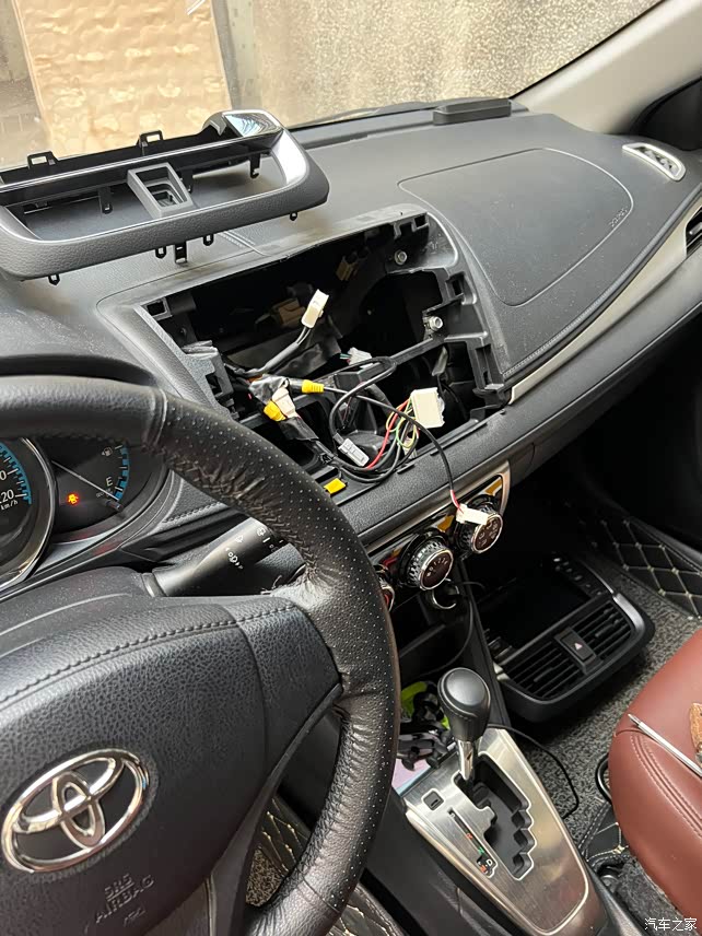

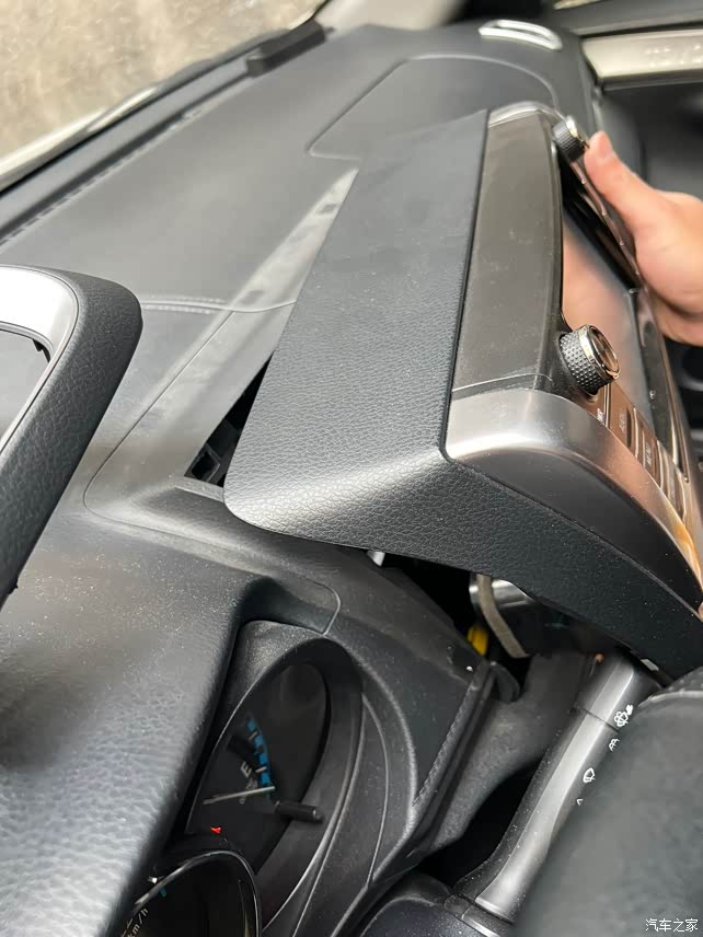

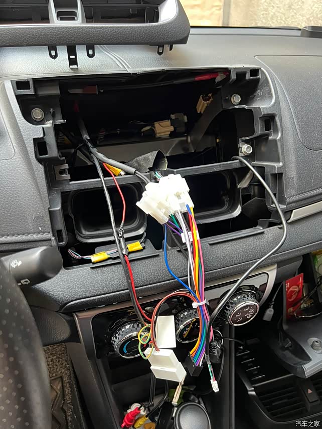

原来的车机直接扯下来就行

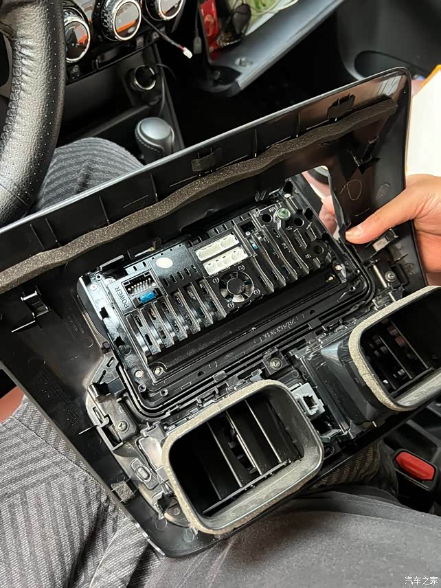

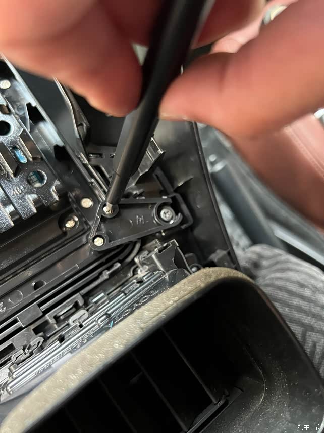

记得把红色和白色的卡扣取出来,扣到新面板上
乱七八糟的线要整理一下

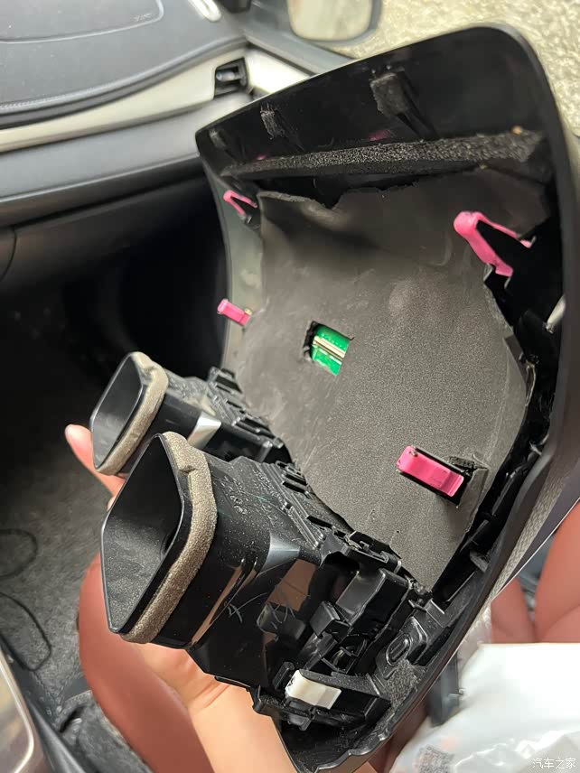

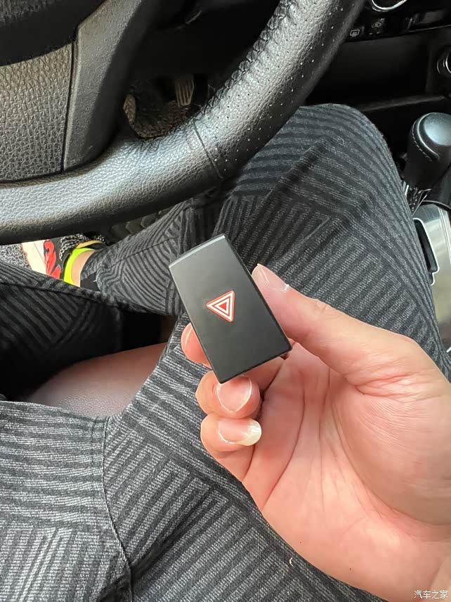

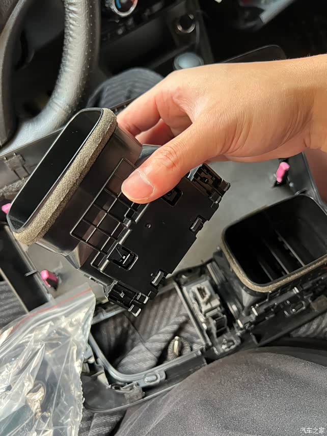

原来的空调出风口和双闪按键都要取出来

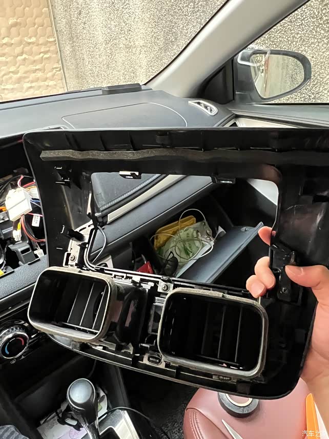

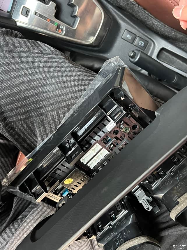

先把面板配的塑料框套在车机上,锁上螺丝

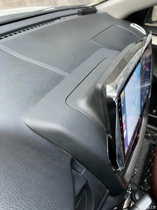

然后再把锁好框的车机装到面板上

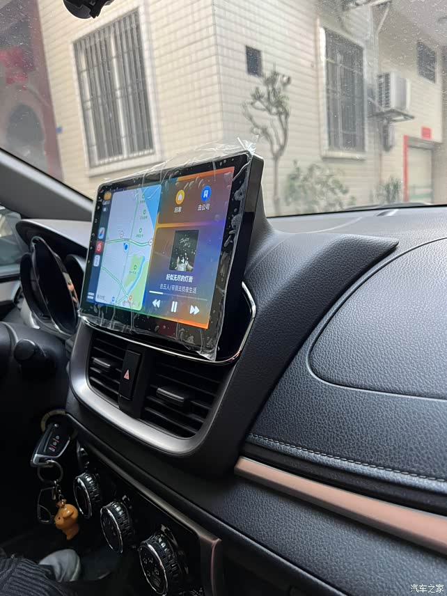

接好线开机搞定!Carplay链接iPhone体验不错,手机不用再挂出风口了,中控可以直接导航,不会浪费这么大的屏幕,也不会像原来一样反光了,因为现在是竖屏
车辆优缺点
使用下来优点就是不会反光了,手机不用挂上来了,中央位置简洁多了,空调出风口顺畅了,手机微信朋友发地址过来直接点导航车机就执行,很方便,但是没有实体键在驾驶过程中盲操还是比较麻烦,如果配合多功能方向盘的话就完美了!
