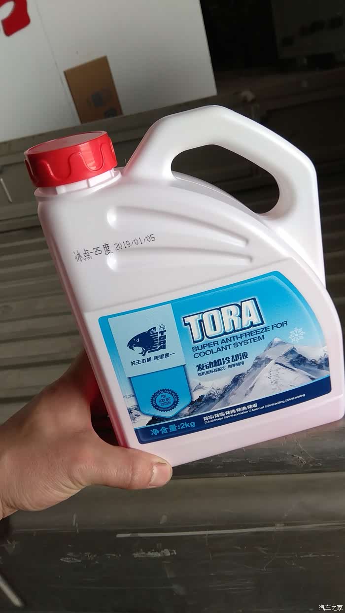

找了羊友“蓝色的忧郁”,让他从云南寄过来了机油/机滤,还有防冻液。
之前是在熟人的汽修店换的,太贵了,这次我自己动手!
豹王的防冻液,冰点是零下25°
已经换好防冻液,过程没有拍图。

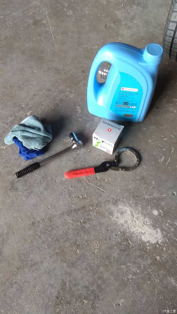

准备的东西有:机油/机滤,机滤扳手,17mm套筒+棘轮扳手,毛巾

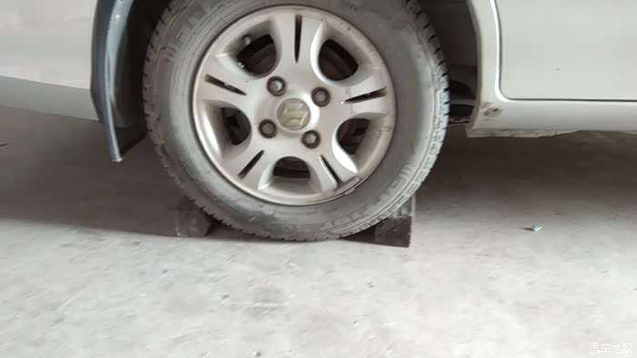

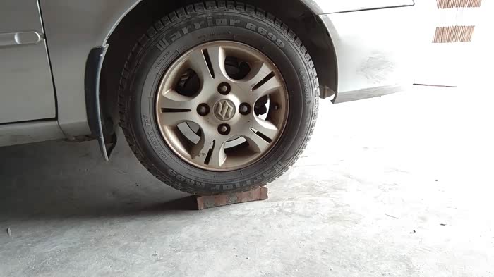

找两块红砖,小羊前轮开上去。
把手刹拉死,后轮的前后都顶住东西,防止车子后溜。

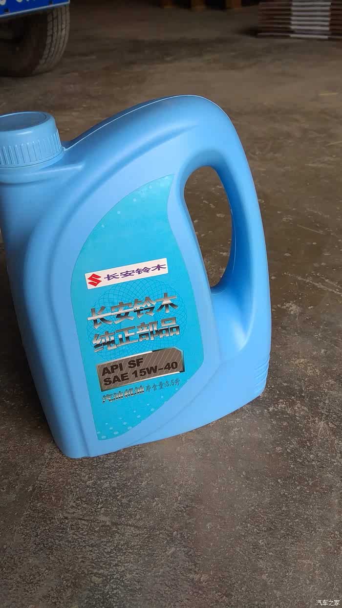

这是铃木的原厂机油,15W-40
小羊上了年龄,发动机的橡胶部件多多少少有一些老化。不适合太稀的机油,防止渗油。

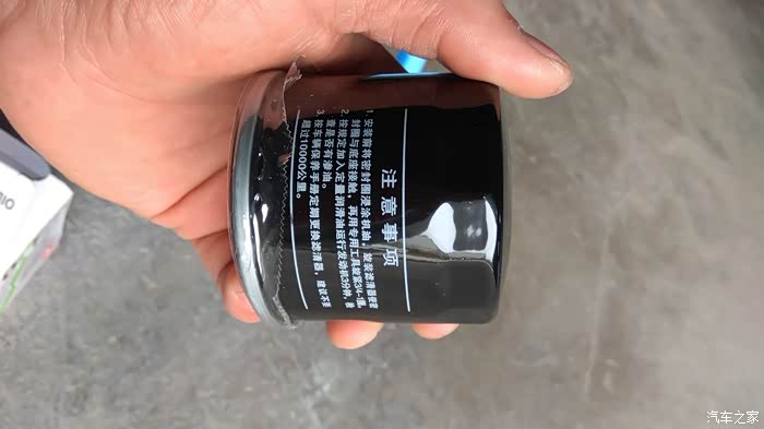

梅花机滤,拿在手里沉甸甸的
防伪码,正品无疑

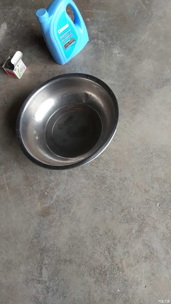

准备一个盆,擦干净

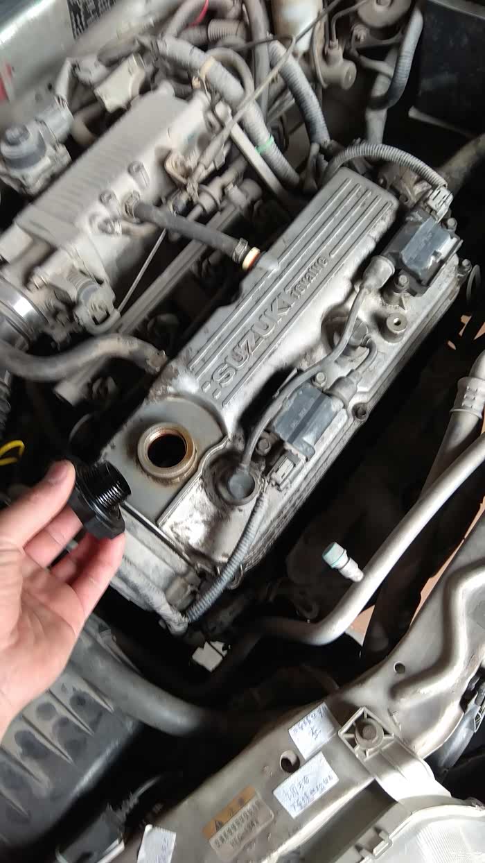

打开机油加装口

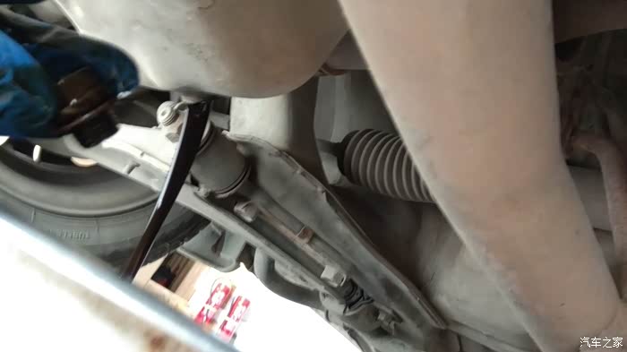

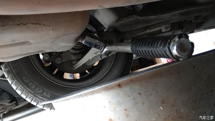

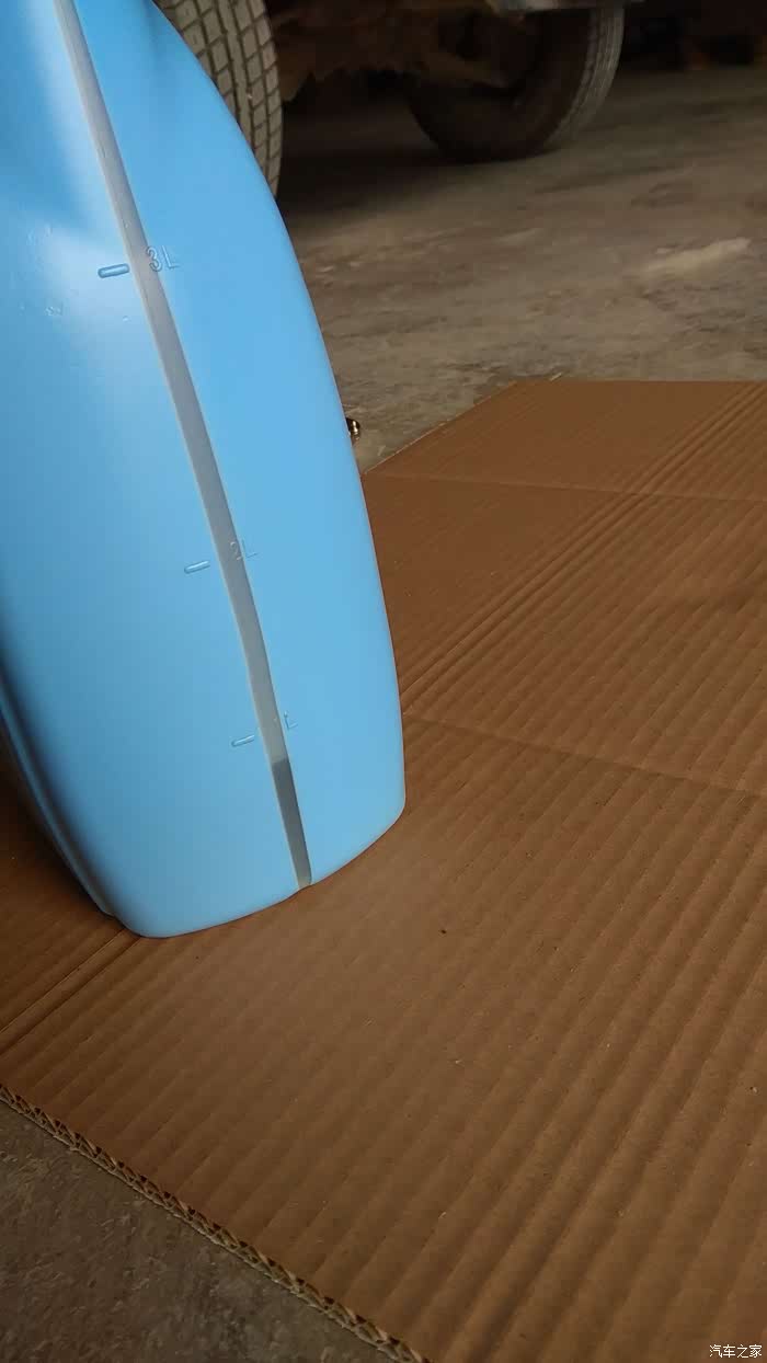

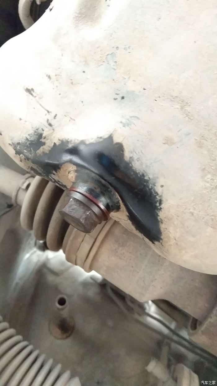

车底垫一张纸板,人钻车底,用17MM机滤扳手扭松油底壳放油螺丝,扭松之后用手慢慢扭下螺丝,不会粘到机油
用盆接着机油

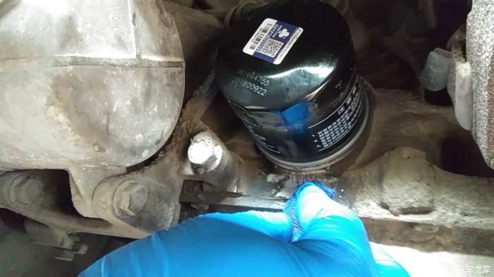

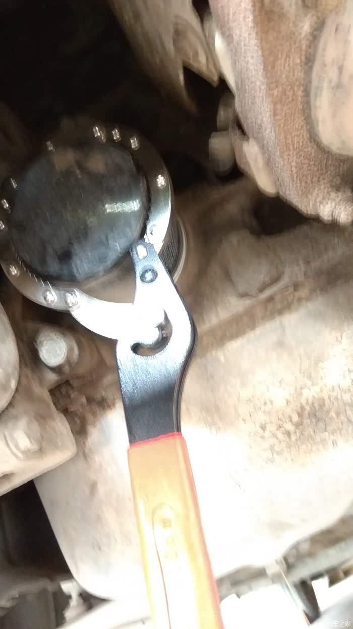

接下来用机滤扳手逆时针扭下机滤
上面旧机滤,下面新机滤。这样旋转一下旧机滤,新机滤的密封圈上面就粘满了机油。可以不用手来给新机滤涂机油。
按照机滤上面写的使用说明做。顺时针旋转使机滤密封圈接触机滤安装位置底部,再使用机滤扳手扭紧1-4分之3圈。
装上油底壳螺丝,用毛巾把螺丝附近的机油擦干净。

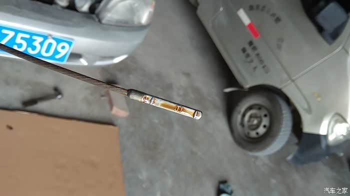

接下来在机油加注口倒入机油,一下不要倒太多,一边倒,一边查看机油尺。

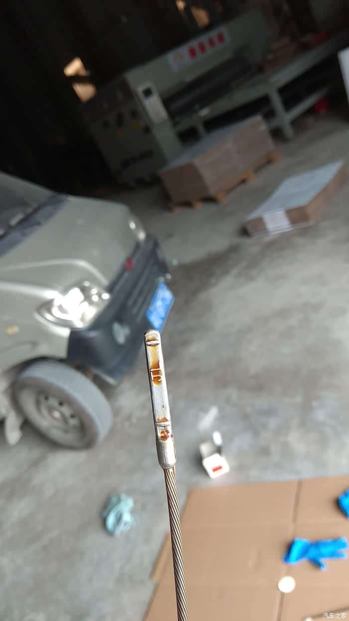

机油加到了机油尺正中间位置,这样可以再加一点,不加也可以
加到了中间偏上位置,这样机器运转起来机油就到了正中间位置。
盖上机油加注盖,换机油作业就完成了。

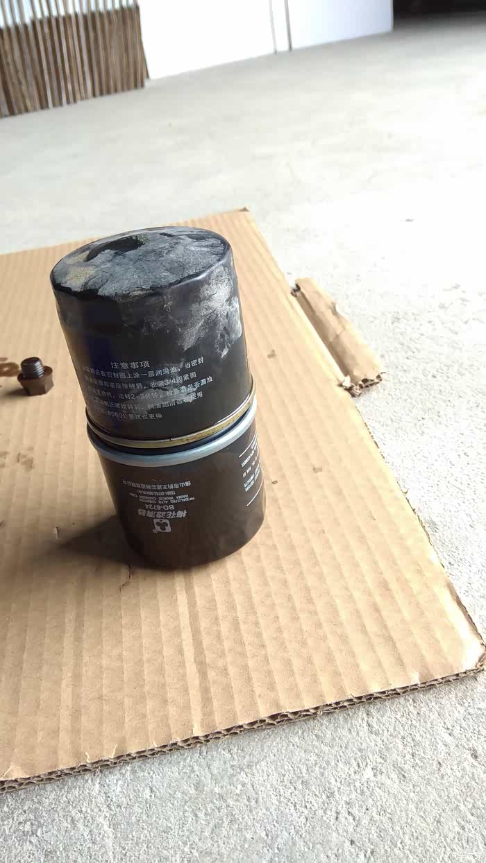

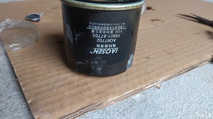

这是就机滤,奥胜牌,型号是AO67702

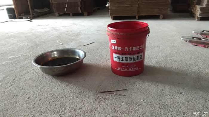

换下来的旧机油倒进这个桶里头,车间的机器齿轮部件需要机油润滑。

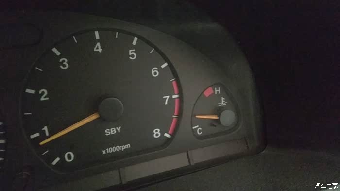

说说换过机油后驾驶感受:油门踩下去转速拉升比之前快,发动机噪音明显小了
