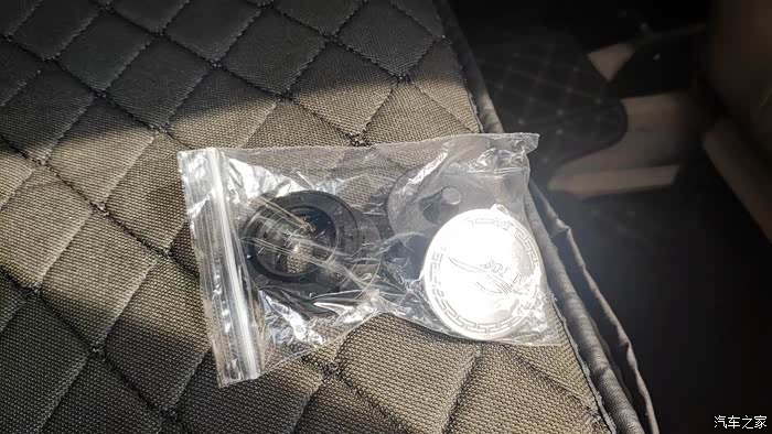

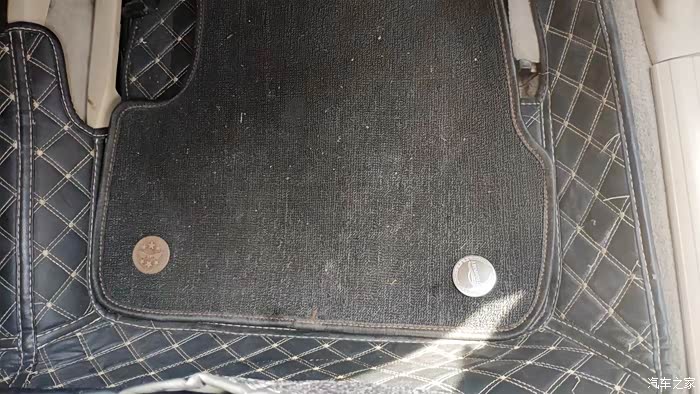

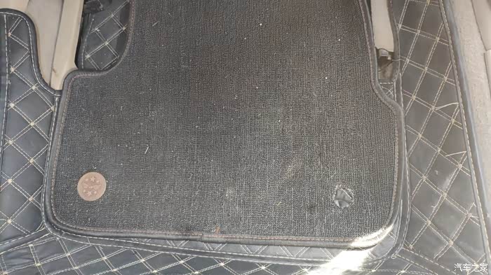

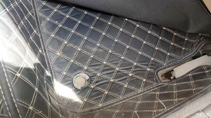

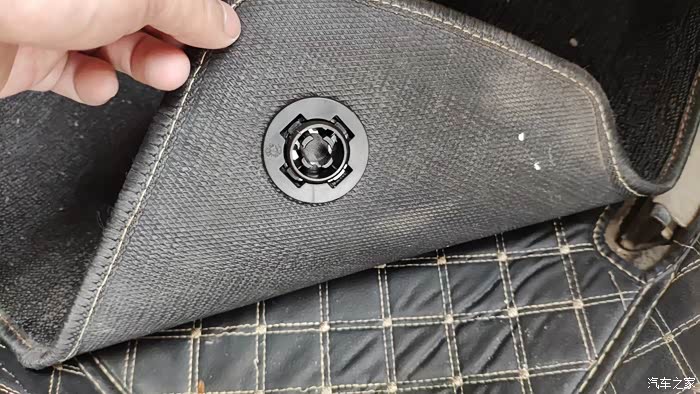

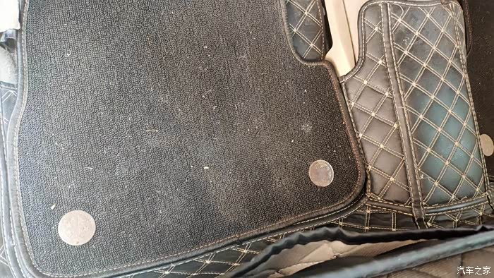

前段时间洗车的时候我就发现我车子后排右侧的双层脚垫上的一个卡扣坏了,应该是上次洗车的时候店里的师傅洗脚垫的时候拆卸下来太暴力给弄坏了。现在从脚垫卡扣的地方可以直接看到车子的地毯,这样车子容易存灰不说,时间长了还容易造成车辆地毯的破损。所以在网上购买了维修的配件,准备自己修理一下车子的脚垫卡扣。配件到了之后我简单看了一下,配件是由四个小组件组成的,底座卡到上面的卡扣上就可以了。看起来很简单,不知道安装的时候也会不会这么简单。今天是周末,刚好休息。把车子开到空旷一点的地方,便于打开车门检查和维修。停好车子,打开后车门。把配件放到后排座椅的位置,先看一下脚垫上的卡扣,只见脚垫上还残存有半个破烂的卡扣,首先要把这个卡扣拆卸下来,才能安装新的卡扣。拆这个也很简单,用钳子使劲夹住破损的卡扣,往外一拉就能卸下来了。拆卸来之后就可以安装新的卡扣了。由于脚垫是两层的,所以首先安装下层卡扣底座,把两个组件卡在下层脚垫上时间一按,听得咔咔的声音就说明安装到位了,上面一层也是这个操作流程。不放心的话可以用钳子轻轻的夹一下,确保卡扣之间安装贴合就可以了。两个卡扣安装好之后用上层的卡扣像暗扣一样使劲按到下层脚垫上就可以了。安装好之后,轻轻拉一下,试了试。脚垫固定的很结实。也没有破损的地方了。本次脚垫卡扣的维修就结束了。

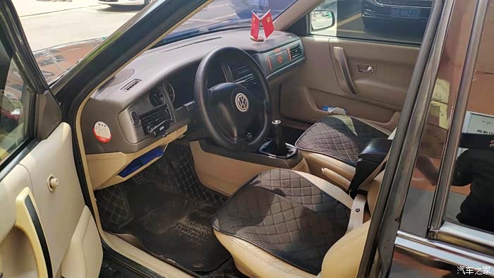

2010年的志俊
车子看起来还可以吧
虽然是辆二手的,但是车况不错
2009款的高配

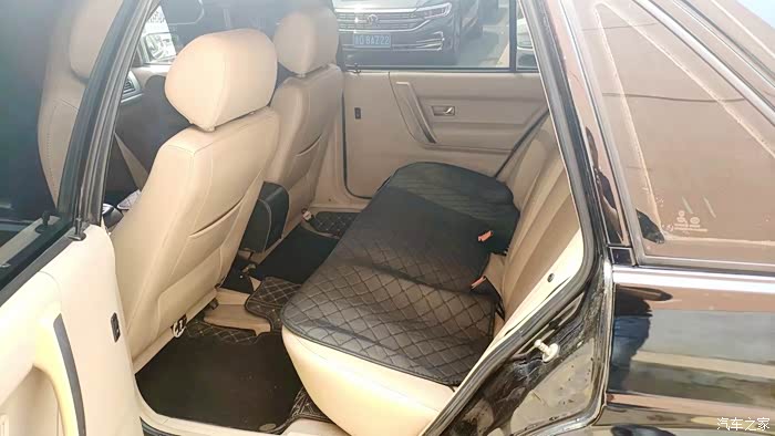

对它的空间比较满意
后排空间也是不错的

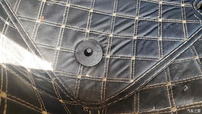

这是车上完好的脚垫

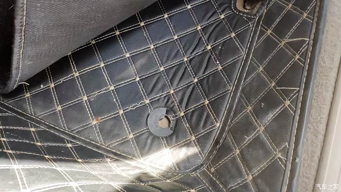

后排这个掉了一个卡扣
从这个地方就能看到下面的地毯了

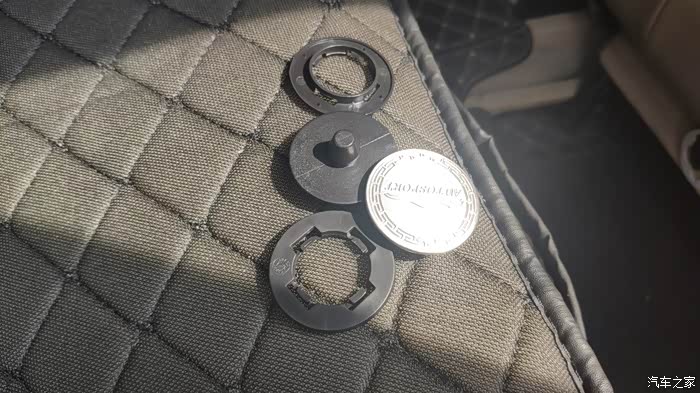

网上买的配件
两个卡扣组成
把残留的部件去掉
下层的很快就安装好了
把新的安装上去即可
这是安装好的效果,

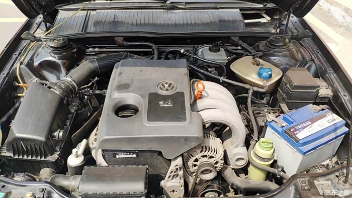

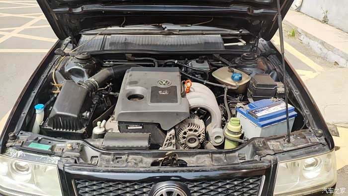

最后检查一下发动机舱
发动机舱的油水要经常检查一下,特别是年限长一些的车子
