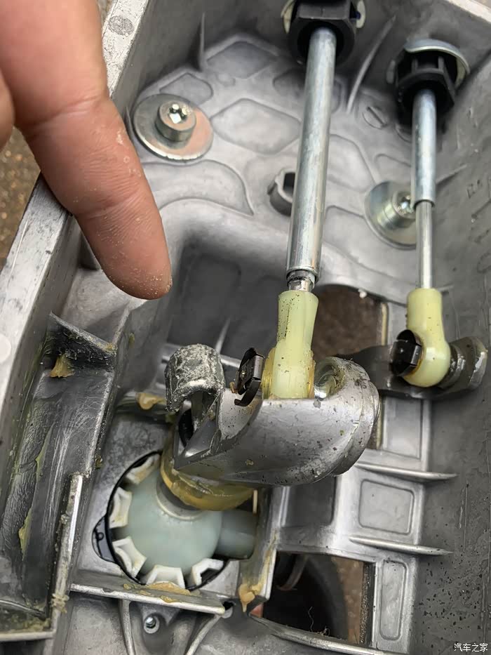

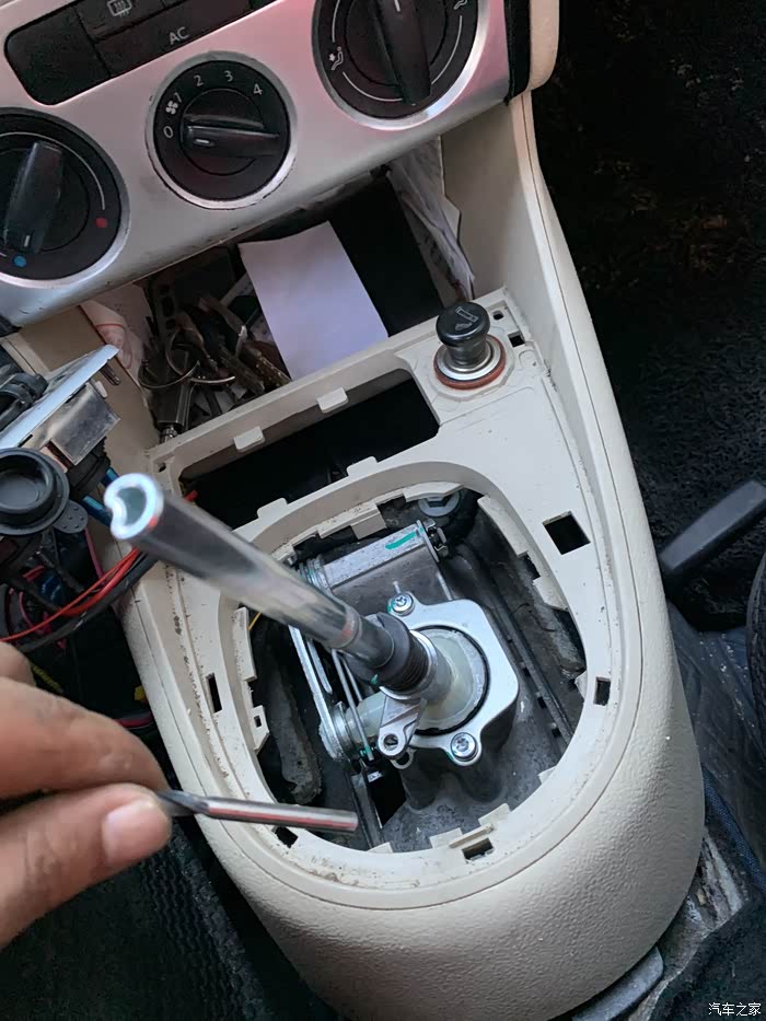

车友们大家好,本人12年朗逸1.6手动挡到目前已经行驶了20万零八千公里,
故障现象:在前天下午的时候挂档出现了异常,整根挡把轴来回转动,按下去挂倒档的时候出现了不好挂,挂不进去,有卡滞的故障现象,
故障判断:查询资料以后发现是挡把轴一个黄色胶套碎裂了,导致不能固定挡把轴,让其来回转动,主要就是挂倒档
维修方案:第一种就是更换原厂总成,第二种方案,单独更换挂挡轴,

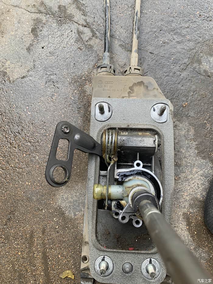

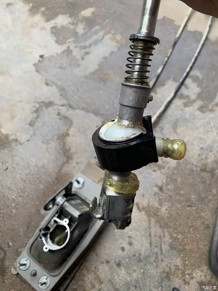

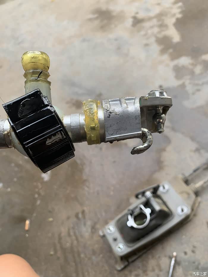

图中红圈这个地方,这个胶套损坏了
(某宝有卖的价格便宜几十块钱)但是这两种都需要举升车辆拆排气管,工程量都差不多,去了好几个修理厂都是要更换总成,报价都在500到800之间,ssss店要1000多,而且单独的换挡轴不是熟人人家不愿意给你换,费时费力还价格低廉,去网上查询原厂总成288元权衡利弊以后决定自己动手更换总成

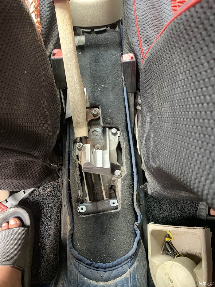

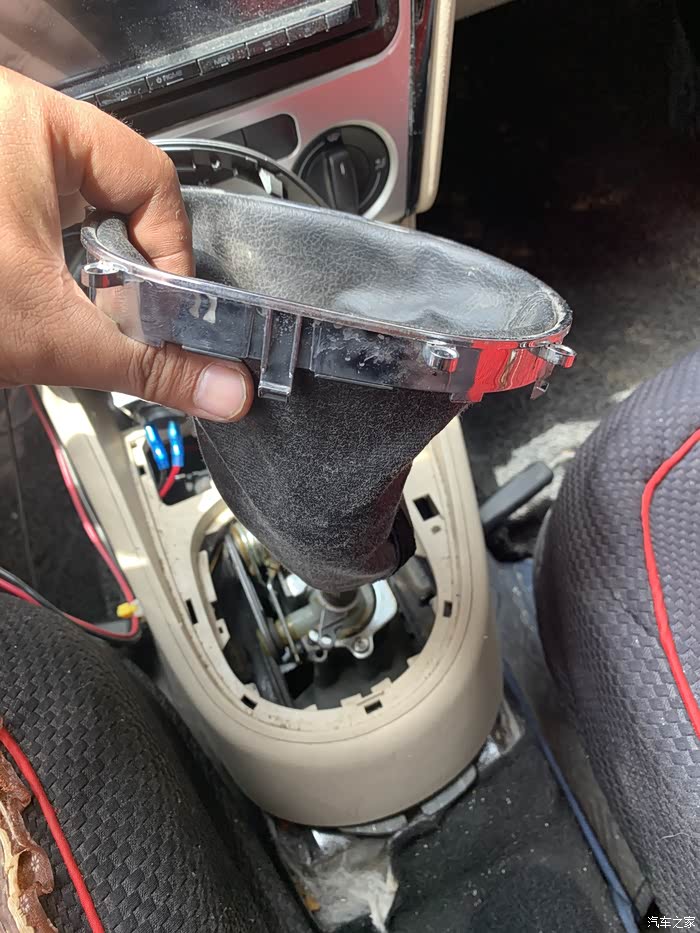

维修过程:首先拆掉挡把防尘套这个不多阐述了,
拆掉挡把周围饰板
下一步,拆掉这个

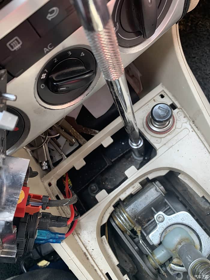

13的套筒拆掉扶手箱固定螺丝

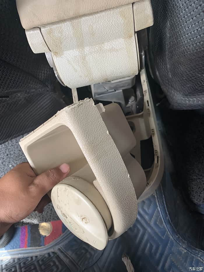

拿掉扶手箱

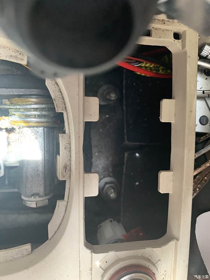

用T25拆掉两个螺丝

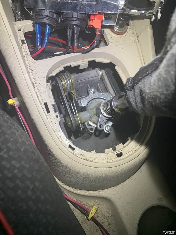

然后抽出中央通道总成

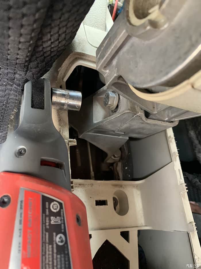

去前面找到固定换挡总成4颗螺丝
这是前面两颗13的要用长套筒拆卸
后面这两个比较难拆,而且安装也要麻烦点
这是后面那两颗螺丝

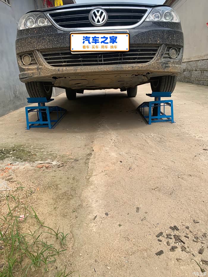

下一步将车开到坡道架上

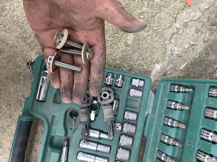

十多年没拆过的螺丝,要喷一点螺丝松动剂

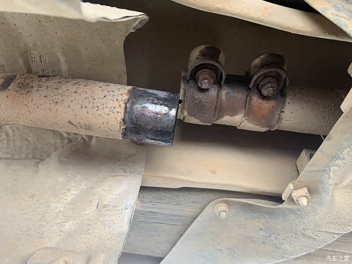

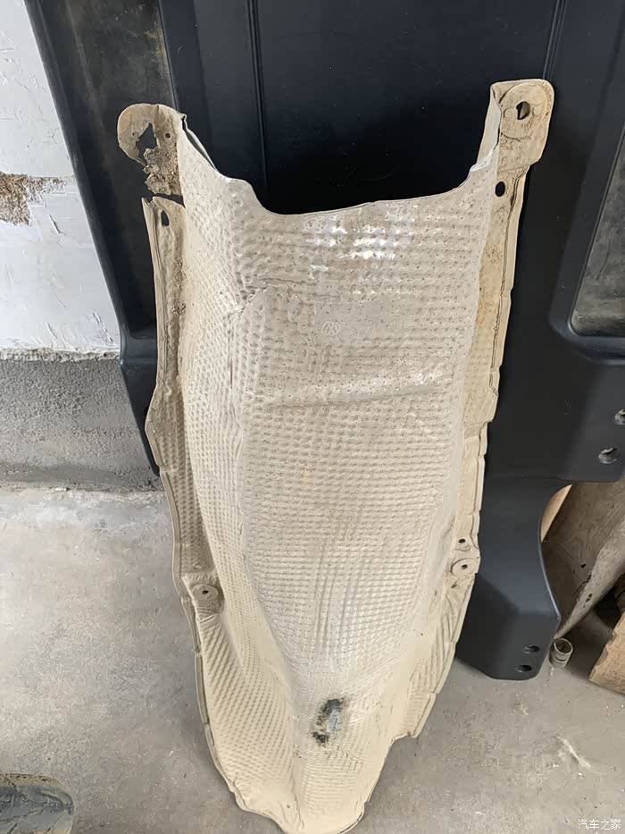

等待螺丝松动剂润滑的过程,可以先拆隔热瓦的固定卡扣一共四个

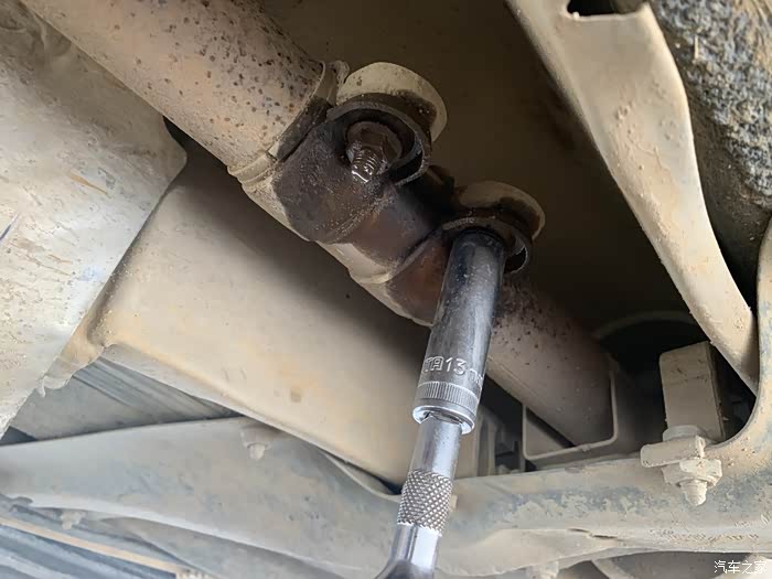

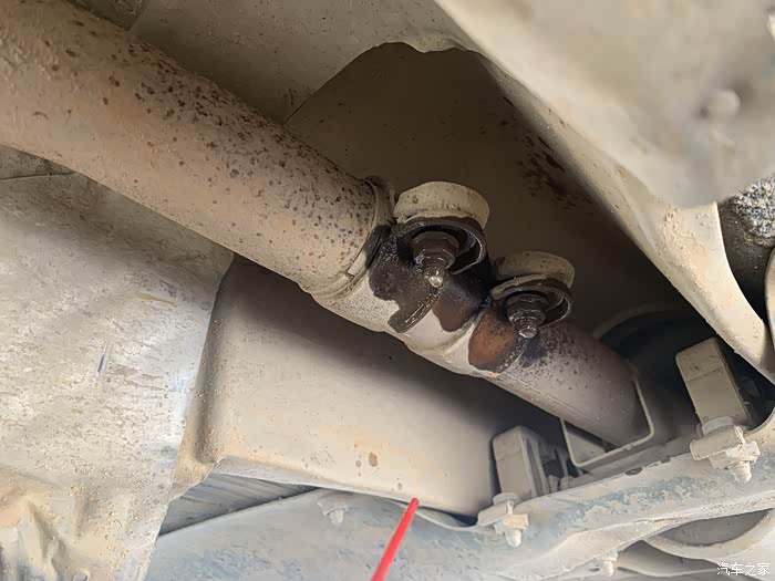

用13套筒拧松螺丝不用拆下来
来回左右转动,排气管就掉出来了

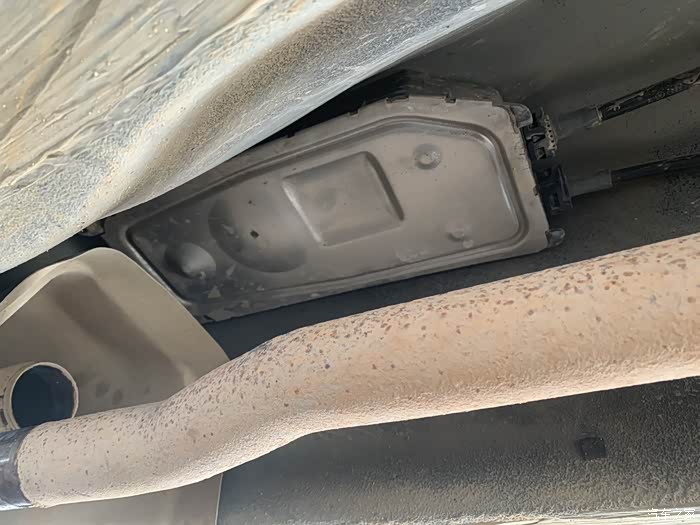

然后从底部拆掉隔热瓦(有点崩溃😡)
拿掉就看到换挡机构总成了

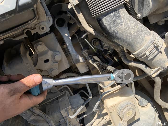

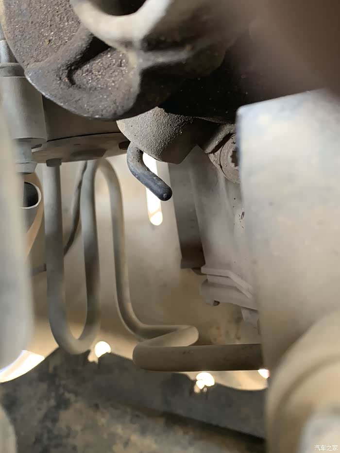

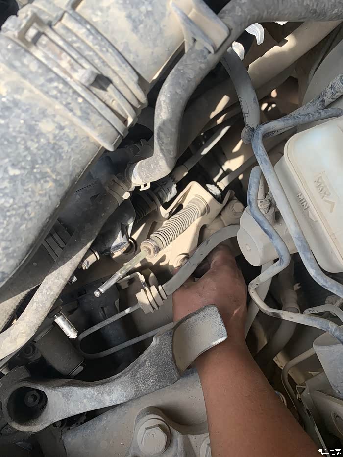

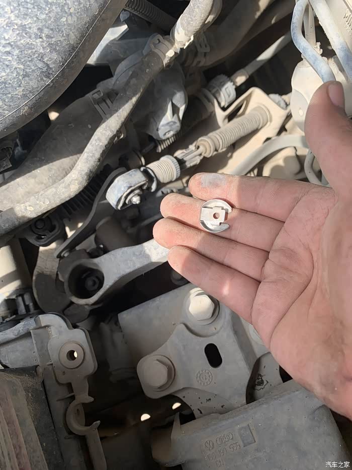

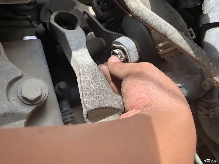

然后去机舱,拆掉这个固定销,这个很好拆,拿住那个圆圈用力一拉一转就卡住了,由于我是更换总成后期需要拉线重新调整复位,我直接拆了
用大拇指扣住中间卡扣轻轻一掰就下来了,
就是这个卡扣,别弄丢了这个很重要
拆出来了,另一个同理,

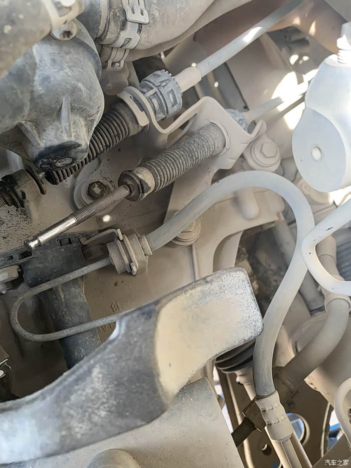

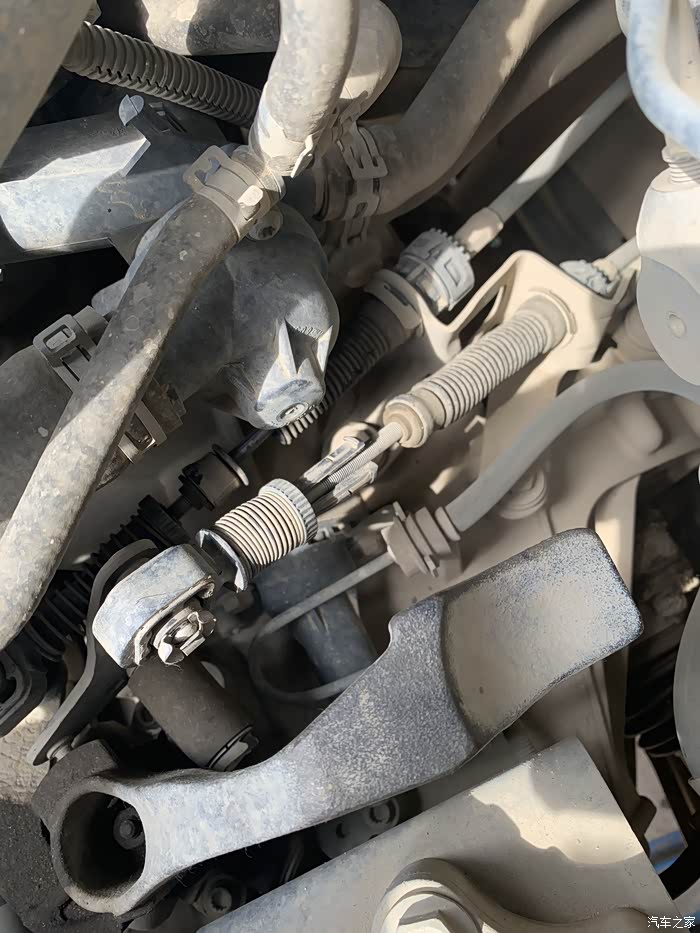

要确保在变速箱空档位置下一步锁住变速箱选挡轴,轻轻按下选挡轴,
按下选挡轴的同时另一只手要转动这个黑色L型锁销往里一推就卡住了,来回试探着,锁好了以后转动这个选挡轴,确保卡死

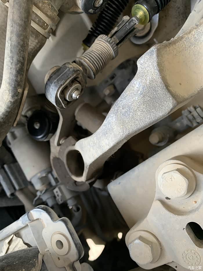

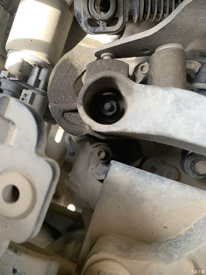

然后拆掉固定手动拉线支架的三颗螺丝
油管下面有一颗
拆掉了
拆掉固定总成的四颗螺丝,后面需要用13的扳手拆

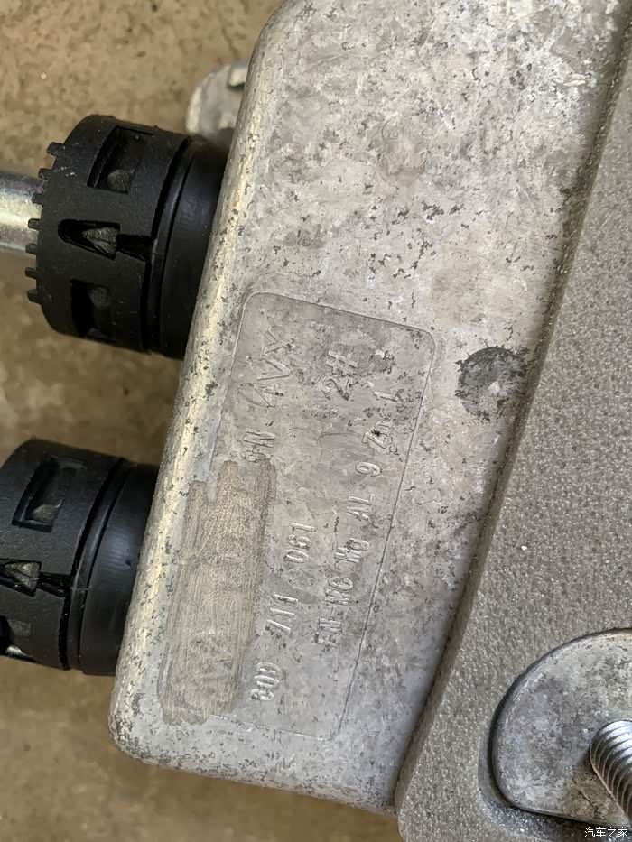

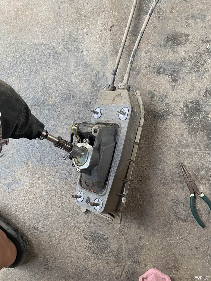

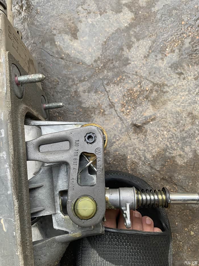

拆掉螺丝以后从下面抽出总成

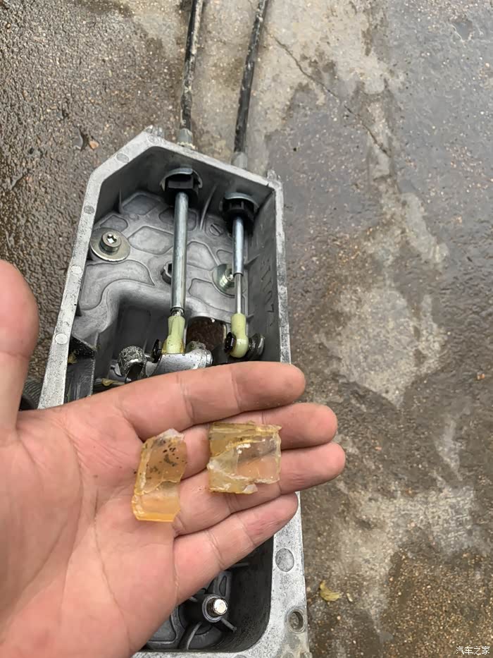

总成

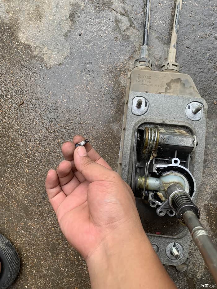

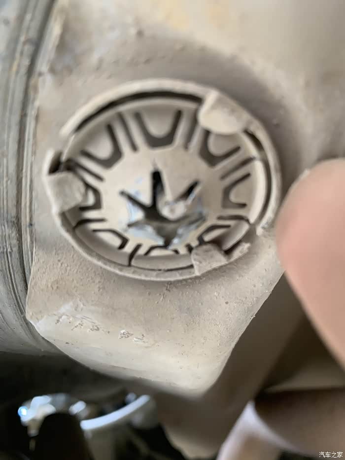

撬开底部盖板以后就看到碎掉的胶套
手指的位置,碎掉了

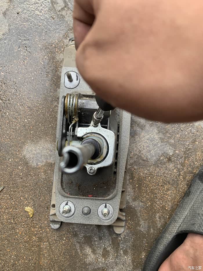

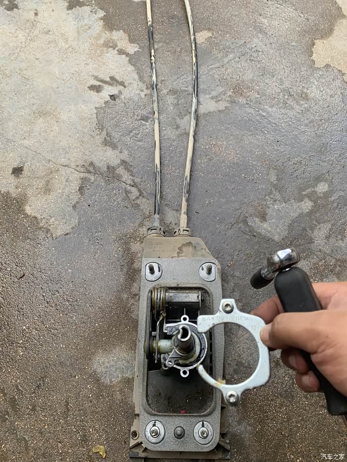

如果有车友也是这个故障的话,不想换总成,单换一个换挡轴可以参考一下我这个
首先拆掉这两颗螺丝,批头要选择适合的不要小了否则滑头了可就越修越坏了
拿掉了
然后拆掉这个螺丝,批头要选择适合的不要小了否则滑头了可就越修越坏了
拆掉了
拿掉了
然后轻轻一提就拿出来了
黑色卡扣拆掉
就可以把换挡轴拿出来了,这个黑色的可以拿掉
就是这个,然后买新的原装复位就可以了

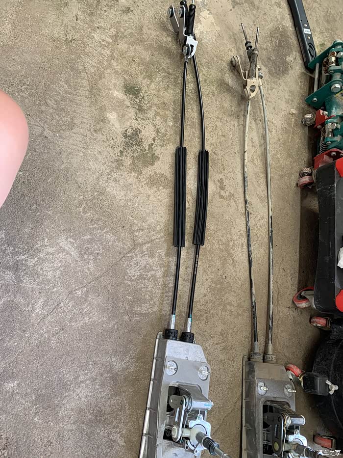

总成到货了
磨标了
新旧对比,安装反序进行,就不多废话了

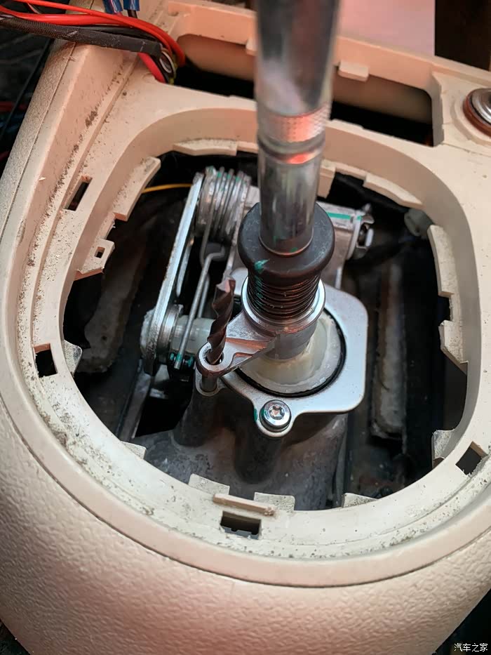

拧紧四颗螺丝后,尽量找一个大小合适的销子把挡把固定住

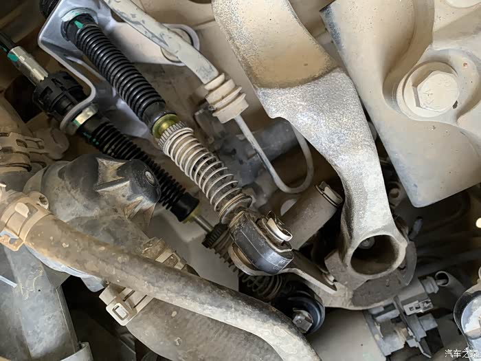

然后固定这个,
两个卡扣别忘记了装
锁死手挡拉线,
