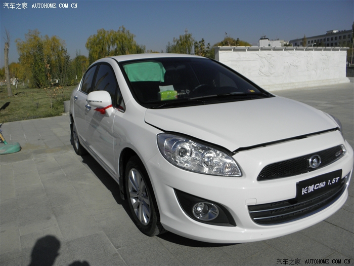

这是认证时的新车啊!先秀一下!

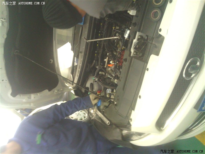

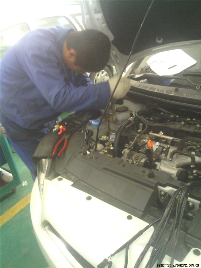

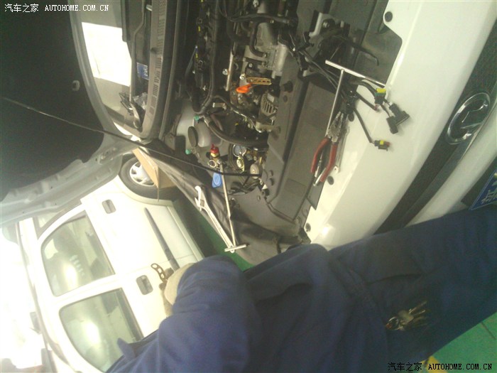

改气的王师傅,正在研究减压器的位置,非常细心
各种线路
施工线路图
尹师傅在研究线路的装法

然后又跑到前面看看师傅,还在研究减压器的安装位置
这是天然气的喷轨,天然气就从这4个气道进入发动机进气道
整体鸟瞰
尹师傅在接燃气转换开关
继续研究中...

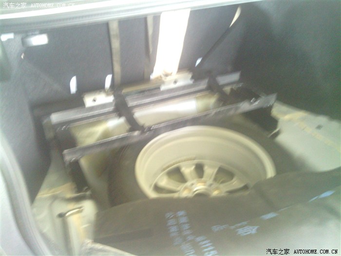

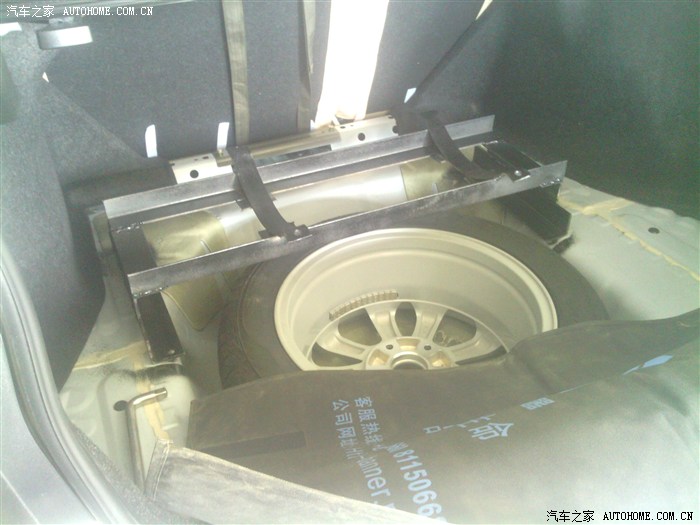

这是装气瓶前的支架,直接在车体上钻研,我心疼啊!!!
等待改气的车辆
支架近照

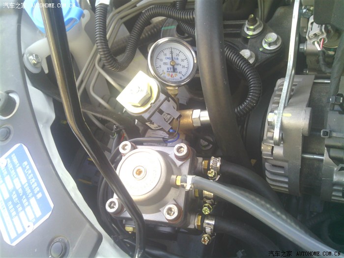

压力表和减压器
泰德的减压器

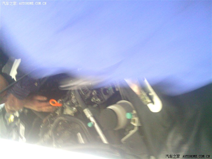

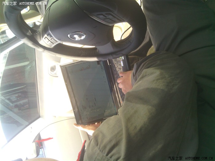

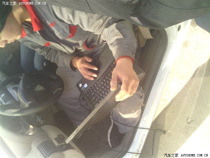

尹师傅调试ECU的电控系统,之后就可以加气跑了。
调试中
电脑调试啊!
继续调试

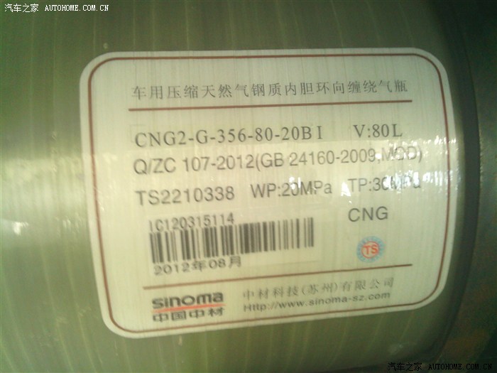

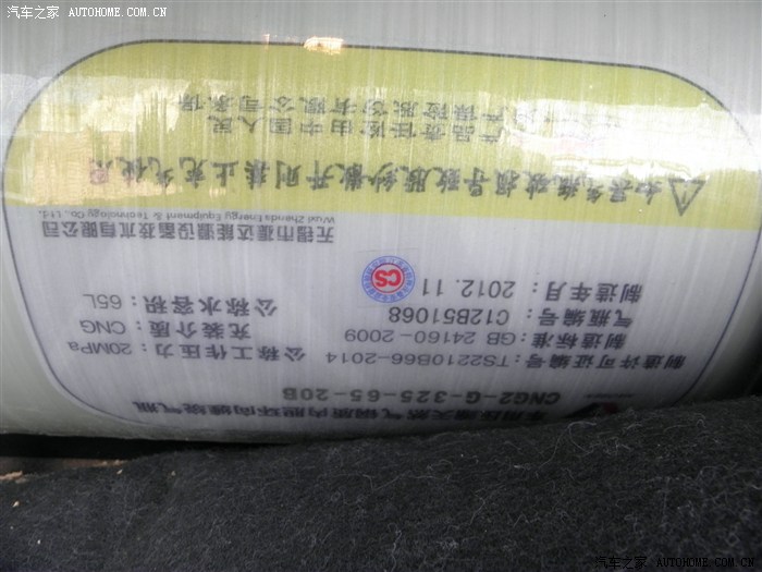

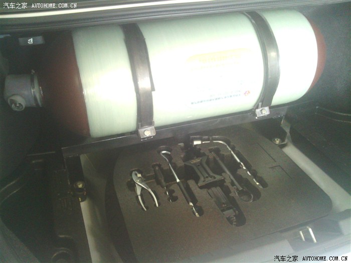

这是我的气瓶65L的
这是气瓶的出气管和开关,开关在白套子里面
后备箱的位置,少啊!!!!

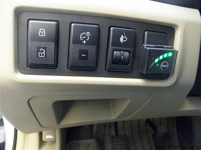

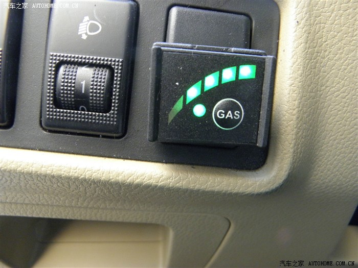

这是驾驶室的油气转换开关,在上面打了个窟窿啊!
近照
线路走线的位置
侧照
3000多公里啊!用气跑了6.1公里

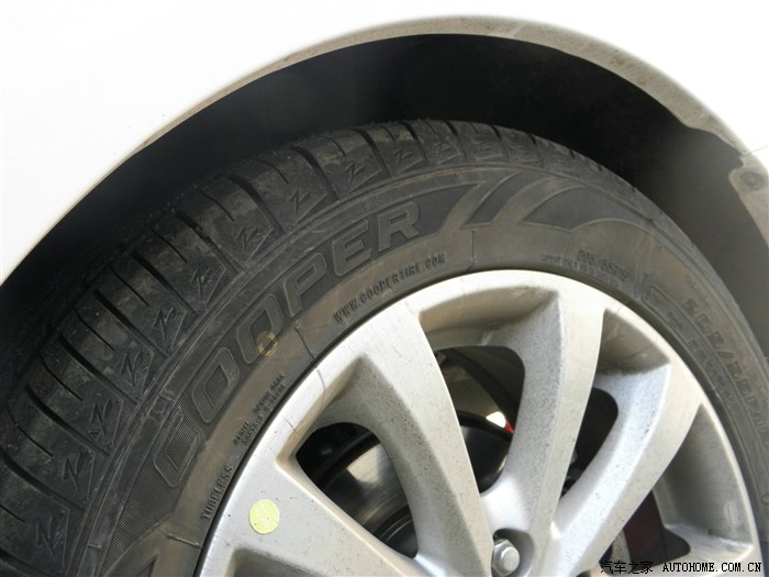

悬挂下降一指,现在最担心的就是吃胎!

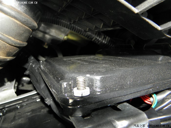

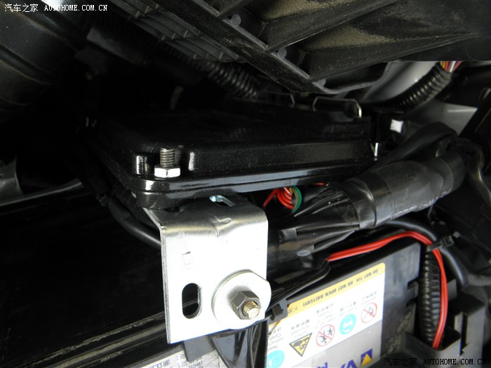

ECU的安装位置
侧面
空滤的旁边
过滤器
喷轨

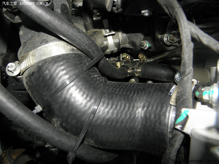

喷轨的四根管子进入进气道

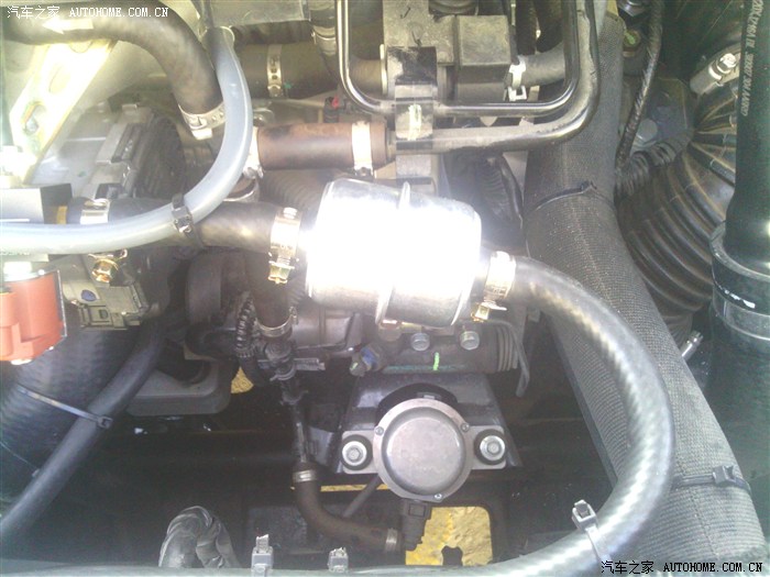

连接的防冻液的罐子,三通的
