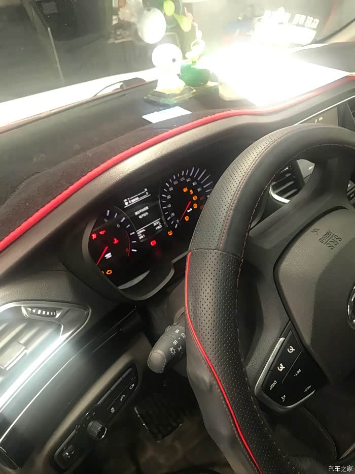

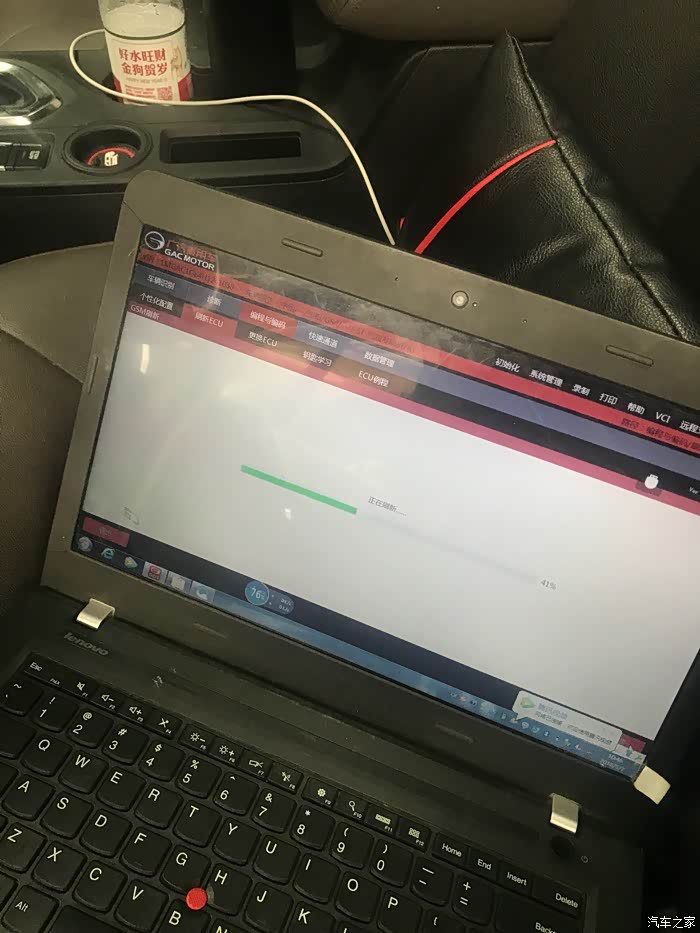

我是5月初升级的程序,为什么升级,是因为当时省油模式下,三档,四档顿挫严重,发动机噪音偏大,超出个人承受范围,五月二号升级第一次!升级完成后,回去路上就发现,一升二档,转速平均在2200-2500转左右(正常驾驶升档转速在1300-1800左右,暴力驾驶除外)其余档位升档均在2000转以上,发动机噪音简直比原来大好几倍,,于是怀疑是不是4s给我搞错成双离合车型升级软件了,于是乎打电话到400,厂家说不清楚,让打电话问4s,徐州共三家传祺4s,其中美盈,喜盈店说不知道6at变速箱有升级程序(此时感觉真的搞错了)当打电话给润和店的时候,他们说有升级程序,第二天我就开车杀到了他们店(当时升级也是在润和升的),师傅检查了好几遍确认版本没有问题,但是噪音,和转速很异常,用测试仪器也没发现问题,最后决定重新刷s3版本程序,一小时后,师傅喊试车,上车启动油门,立马感觉噪音恢复到正常水平了,虽然隔音不好,但可以接受,准备上路试车,一升二档转速降至1600-1800左右,比原来稍高,但是毕竟升级程序,提高转速降低顿挫算正常,一切恢复正常水平,接下来就是最近50天左右的升级后使用感受,Eco模式:一升二依然窜车,3档4档(速度40-60左右)无论是哪个档位,只要一松油门,顿挫立马到来,并没有优化的很好,甚至比之前还厉害,市区速度基本上都是40-60这个速度,所以顿挫没优化好很失望,省油模式下最严重的一个问题,五档升六档的啥时候深踩油门无反应,这让加速超车变成了安全隐患,已经出现好几次了,油门踩下去,转速不动,速度提不上去,这情况很危险!!一样传祺抓紧更新,我认为这是大问题,!正常驾驶应该是给油速度就来,这下太失望了,我不是车黑,我是认证车主,全是我自己驾驶感受,下面给大家讲一下正常模式No:正常模式除了一升二依然串车,基本上无问题,加速有劲,提速加油就来,就是油耗比原来偏高,平均10个左右,不开空调!(市区道路)那些晒表显五个,六个的,一边站吧,那么重的车,我不知道你们怎么开的!我是去年九月提的,智联版,到现在总体用车感受就是小毛病不断,噪音偏大,加速一般,喜欢外观,十来万的车,也就这样了,没有特别高的要求,如果有6at车主想升级,过来人告诉你,慎重,在技术不成熟的情况下,用原车原版是最好的!!也希望传祺厂家尽快做出来一个成熟,更加优化安全的程序!不枉我们这些已经入手的车迷!!仅供参考,个人手机码字,好累
