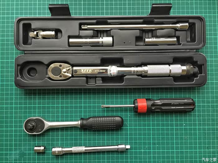

需要使用的工具:
1、火花塞扳手套装:扭力扳手10-60nm,16mm和14mm火花塞套筒,价格220
2、十字螺丝刀,拆进气外壳用
3、10mm套筒,拆点火线圈用
其实加上工具钱,也快400块了,不过动手的乐趣这事,不是钱能计算的,再说,谁知道4s给你换火花塞的,是不是刚上手的小工呢,还不如自己换着更仔细更爱护呢!

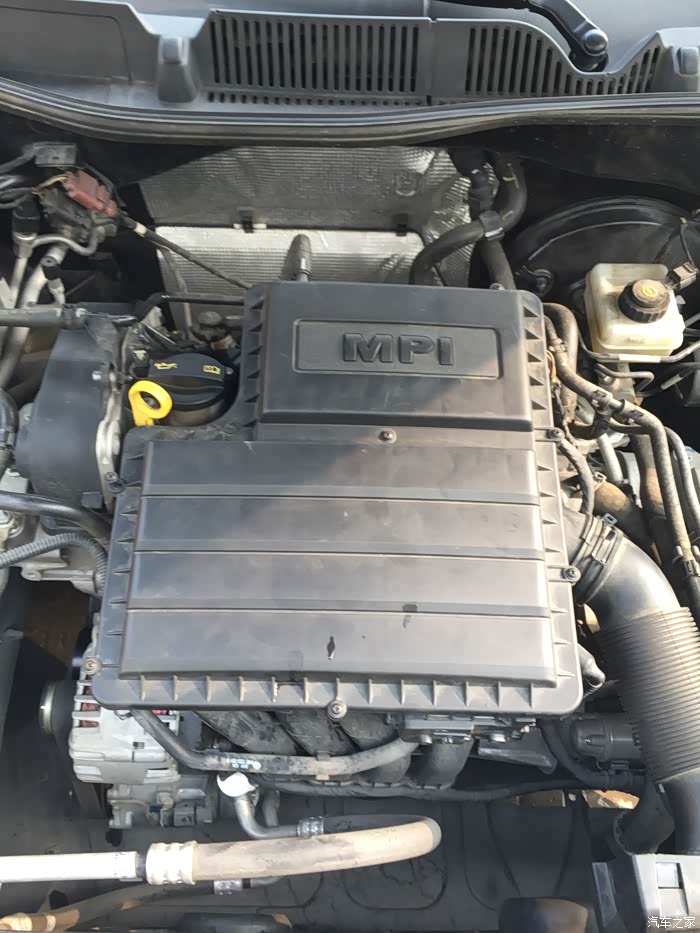

先拆进气部分,9颗螺丝慢慢拧,很长,需要耐心

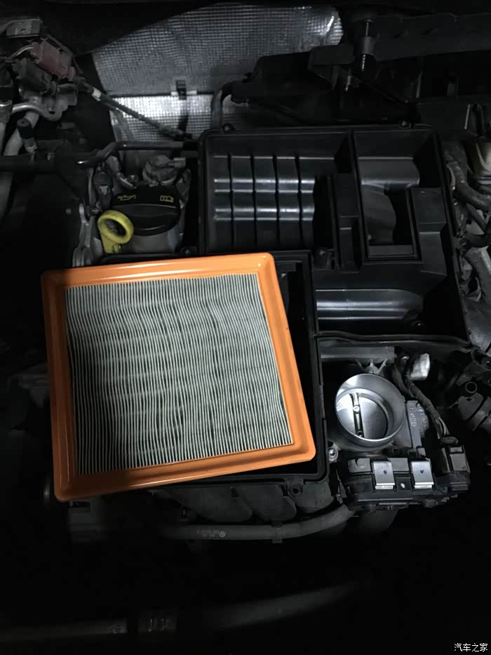

进气部分的护板拆下后,就可以见到空气滤芯和节气门了,护板左上端连着一个管子,不用拔,放一边就好。
拿去空气滤芯后,可以见到底座处有4个橡胶卡扣,抓住底座的整体,慢慢往上提。

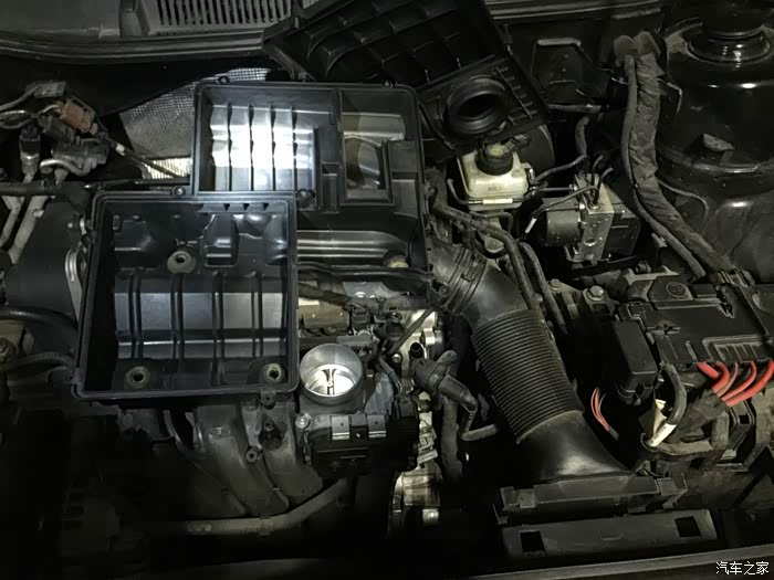

拆了底座别着急,右下还连着进气管。本来想着把进气管拆了,后来发现卡口太紧,不如直接拆右下角的进气口
进气口是4个卡口卡着的,用手往里慢慢按下,让卡口脱离,有点费劲,慢慢来
注意卡子不要弄断
这样,进气底座就整体拆下来了

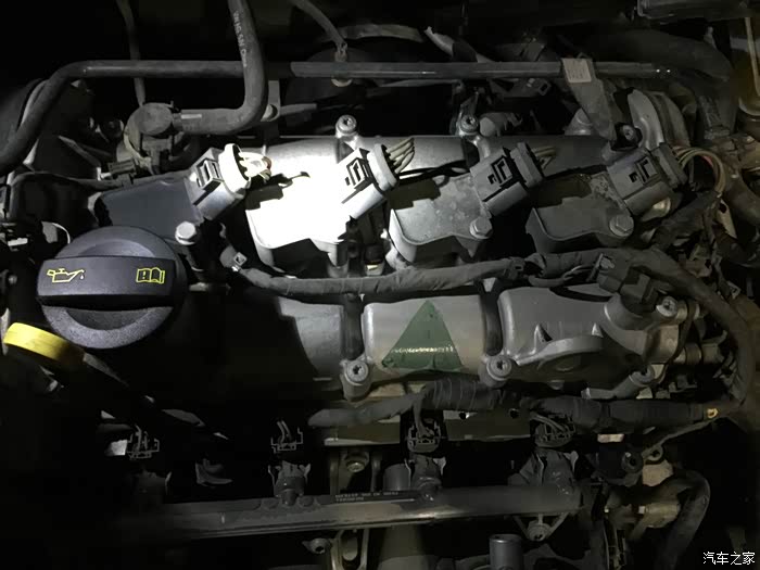

点火线圈就出来了,用套筒卸掉点火线圈上的螺丝,需要用扳手,没有扳手的套筒力量不够
按顺序放好4个螺丝
螺丝依次拆除后,就是拔点火线圈了,因为里面是橡胶制品,又是密封作用,所以跟拔瓶塞一样,需要逐步加力,一点点垂直往外拔
拔下点火线圈后,就能看到深藏在下面的火花塞了,用套筒拆出来。
有个经验可以分享,利用扳手松动火花塞后,就可以去掉扳手,只留套筒杆,用手转动套筒杆,把火花塞转出来,这样不会晃来晃去,火花塞也能比较稳的转出来。

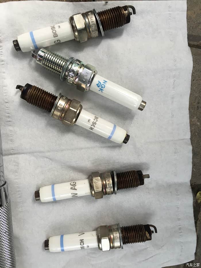

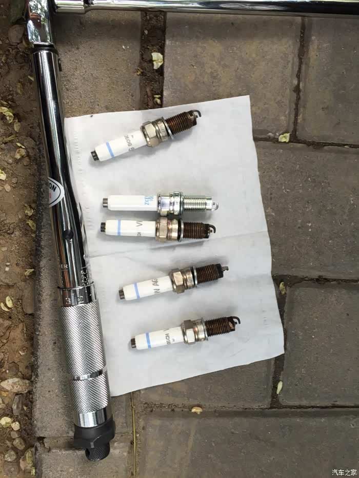

整体来说烧的还算好,但是有点积碳在上面,不知道为什么,估计洗洗还能再用
然后转入新的火花塞,转新火花塞要注意,先用套筒杆拿手满满转入,等手转不动了,再加扳手加力,这样比较安全,不会把火花塞断在里面。
这是装完之后我才明白的顺序,实际自己装的时候,直接扳手拆和装的
我是用的扭力扳手,按ngk规定的扭矩应该是20nm-30nm,我拧成了35nm,有点过紧了,但愿没事啊
