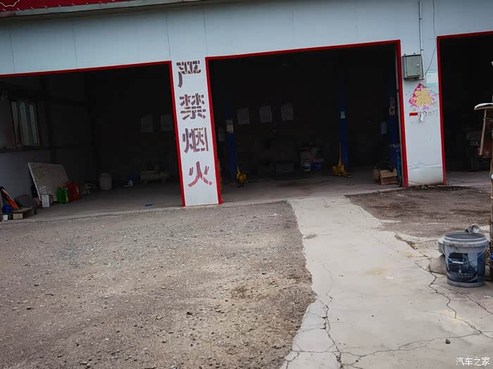

这来了一家维修站进去问了半天没人,老板娘说出去避暑了
你这生意做的也是………
你这生意做的也是………

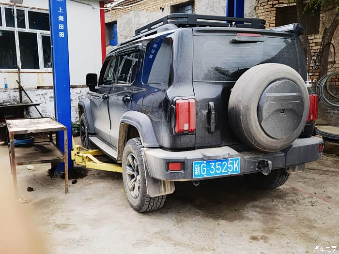

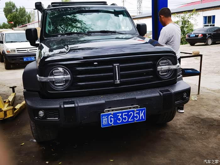

换了隔壁家老板不错进去一顿寒暄问我国产车怎么样什么问题,说明来意后示意让我开到龙门架上因为车重2.3吨只能上这个举升机举不起来
开始工作架子卡到为后准备抬起来检查

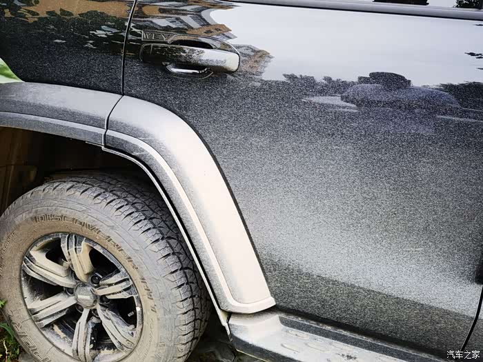

你看车脏的过几天在洗吧,这几天要下雨洗了又脏了
太不耐脏了!!
太不耐脏了!!

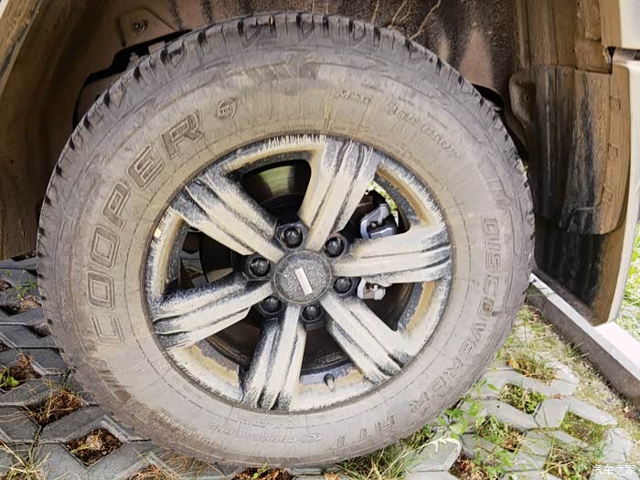

轮子也是没谁了早上起来拍的

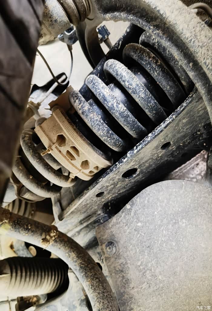

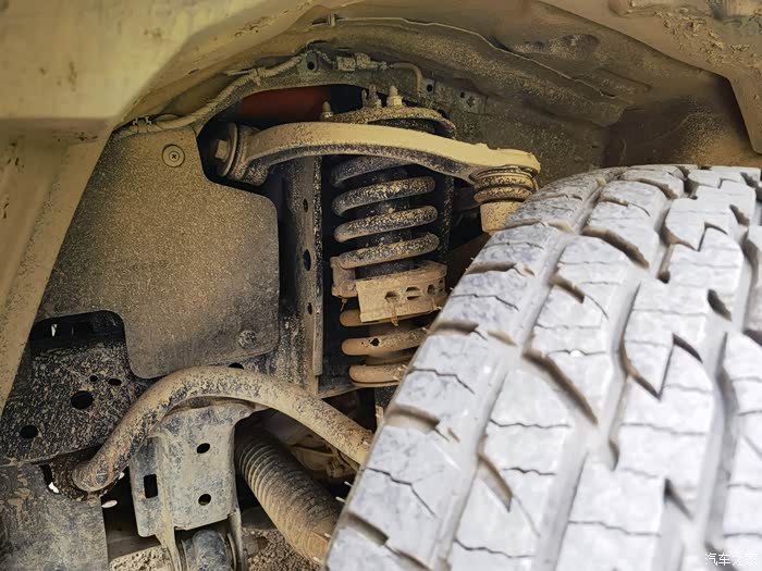

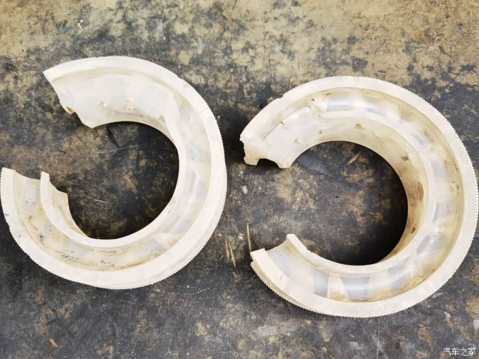

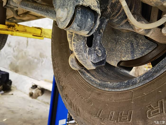

这个是减震胶?之前加上去的今天想拆下来看看有没有破损,因为这个东西在减震之间能过滤底盘过坎过小的间隙带来的震动
就是这样的一块胶皮
当时安装他可把我累坏了,因为提车是冬天怎么装都不好装最后放到锅里煮了一下才解决

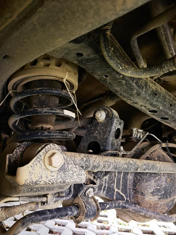

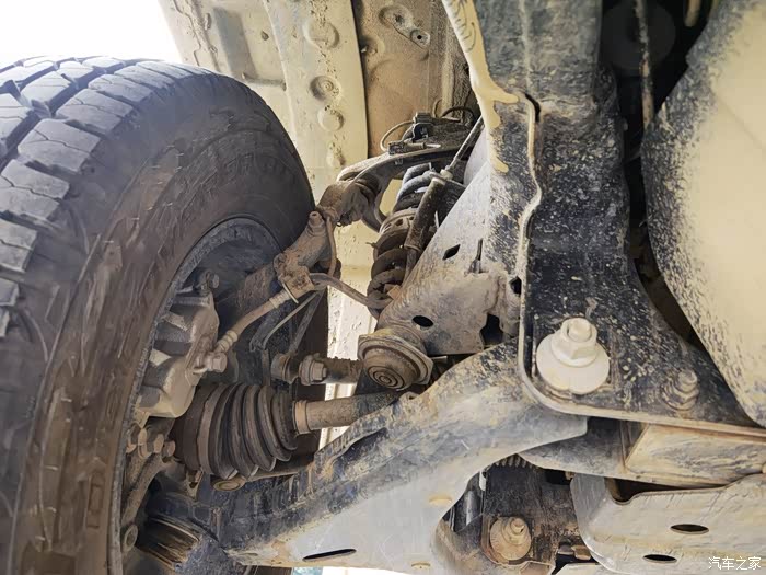

这是后面的弹簧和止推杆检查一下

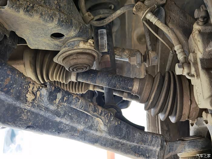

还有半轴因为之前过沟听到异响了不知道有没有损伤

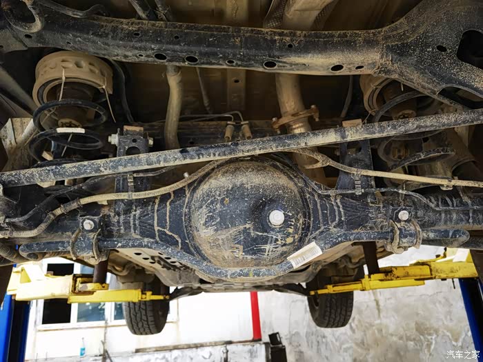

后面的牙包也没问题

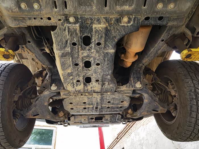

因为买的高配车型有三块护板后面分动箱差一块之前装了铝镁合金的这样看起来从容多了 ,看见前面那个小方孔了吗那是我上次换机油找师傅割开的, 厂家这个做的有点扭曲没有设计放油孔。

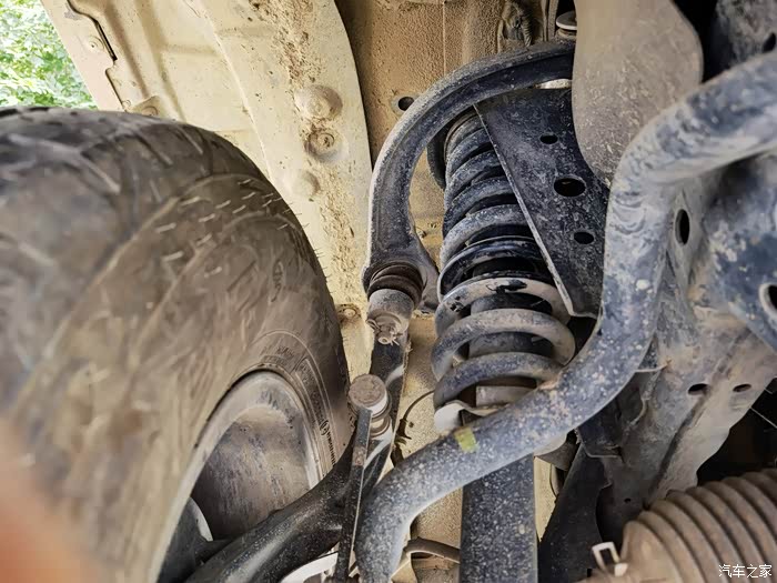

前面这个轮子之前一直咯叽咯叽响师傅说估计有石头说没事

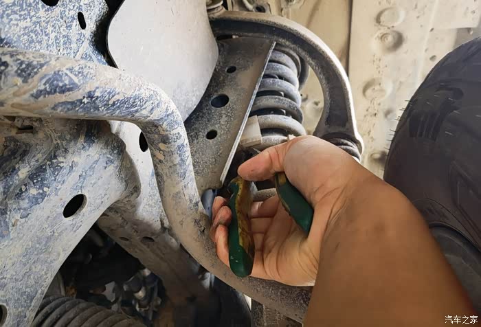

开始拆胶看看有没有破损,准备更换减震胶
真是装难装拆太容易了

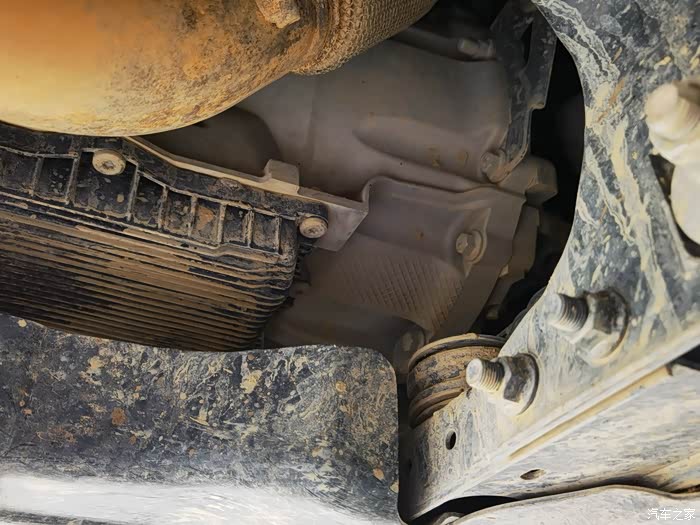

这个变速箱散热底座检查一下有没有漏油
还有半轴看一下有没有间隙
这个后面的多出来这一块。应该放到轮毂里比较合适
这样通过性会差卡上了就尴尬了
这样通过性会差卡上了就尴尬了

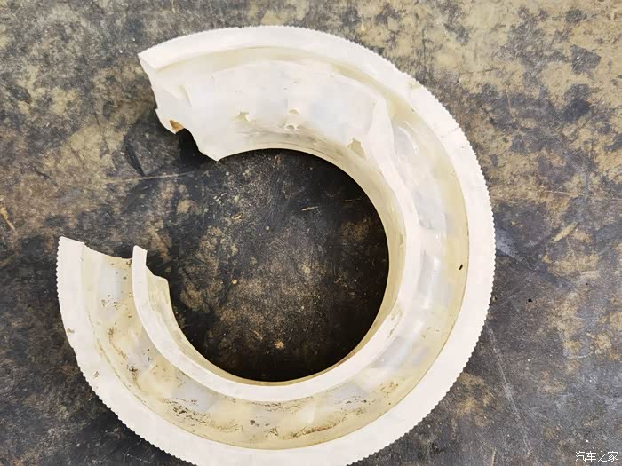

终于取下来了。有破损边边上已经开始裂缝了先去了后面买了再装上,有朋友问这个有没有用,我想说必须有用尤其越野对减震也是一种保护
这一对全部换新的后面的师傅说没必要
看边边都是破损的
看边边都是破损的

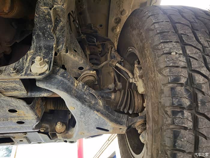

这个地方是让我最担心的地方 方向(偏心螺丝)因为比较低出去游玩还是会有剐蹭后期换护底板是买那种加强能保护上的那种 。
车举起来看了一遍没有什么漏油的地方总体来说还是不错的国产有力量。
