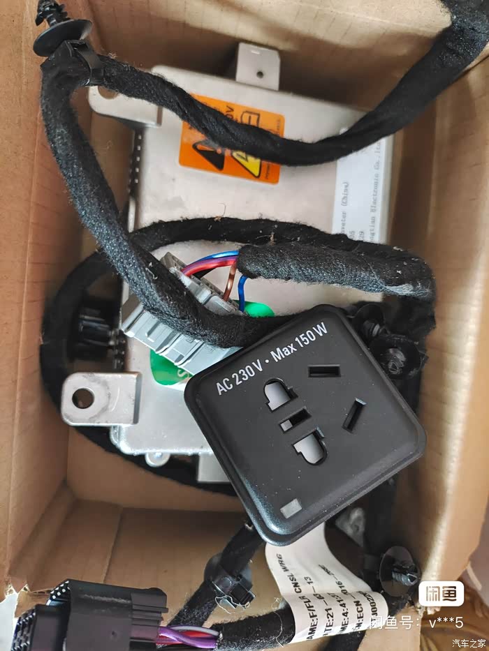

因为自己平时喜欢自驾游,少不了就会用到一些电子设备,对讲机,相机,无人机,有些设备带有车充,还是比较方便的,但笔记本电脑啊,相机的电池充电器是不具备车充的,就想着在车上装个逆变器,考虑到直接买那种插点烟器的占地方和不稳定,就一直在网上看其他车上自带的逆变器,看了几款车的,最后感觉GL8上的挺合适
在某鱼看了看,价格也便宜,下单
在某鱼看了看,价格也便宜,下单
感觉还是挺新的

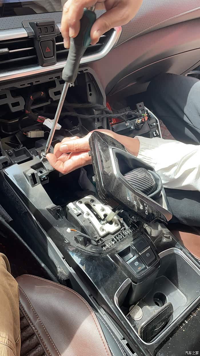

等待了两天,一早收到快递短信,迫不及待的联系了快递小哥,等不及他送,就去找了快递小哥自取,拿到之后直奔朋友的小店,到了直接开始拆

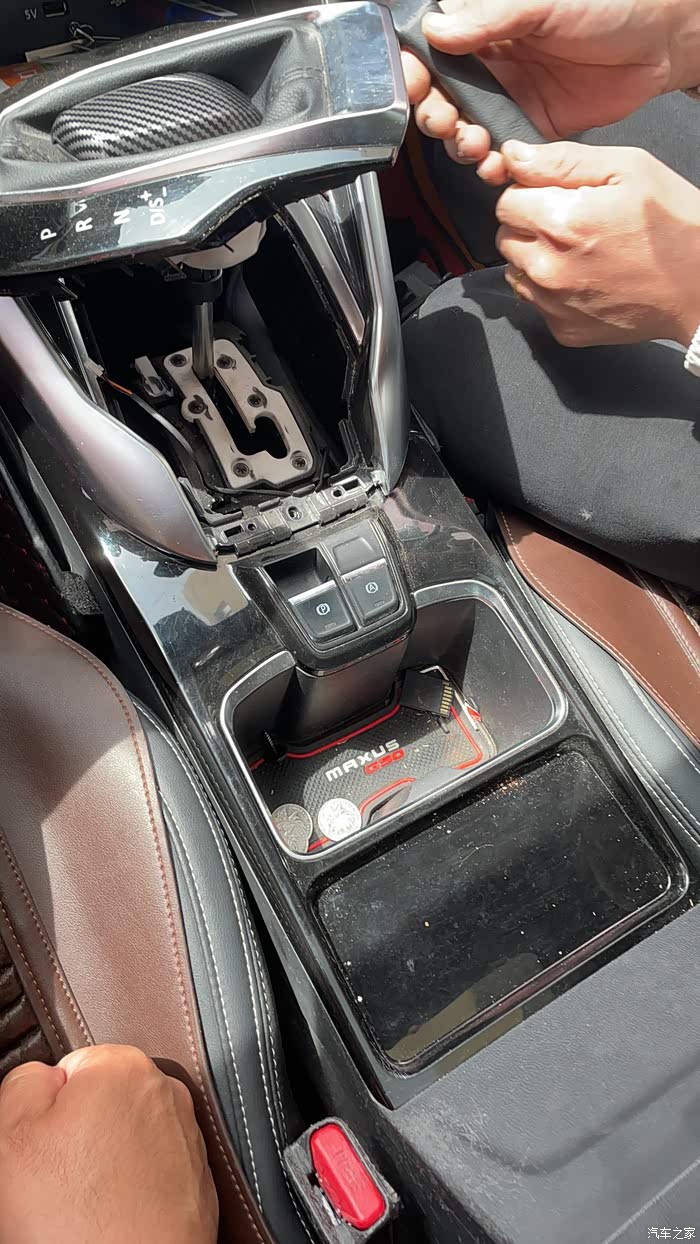

拆档杆面板一定要小心
记得这里的螺丝,不要硬拆

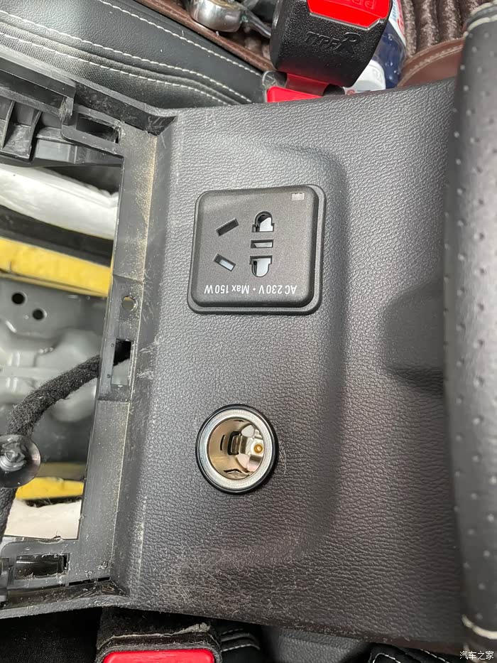

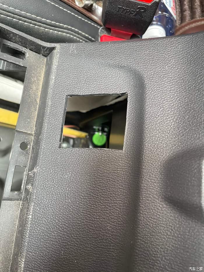

比量一下位置
没有专用工具,美工刀上
割的不太好看

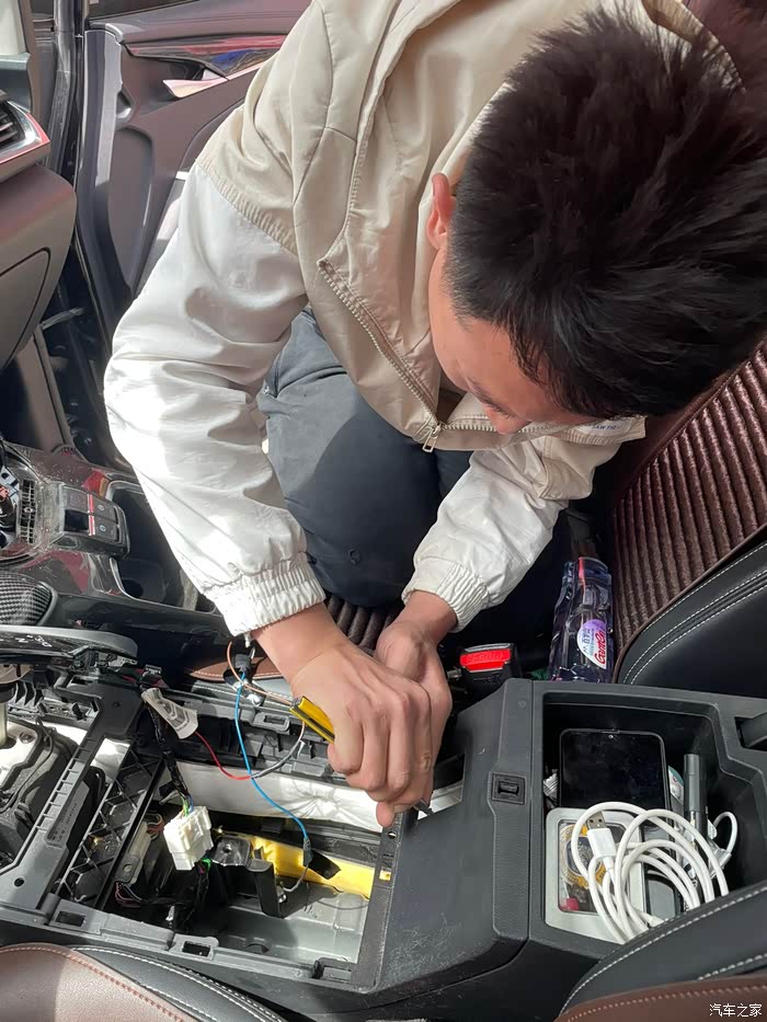

感谢我的朋友

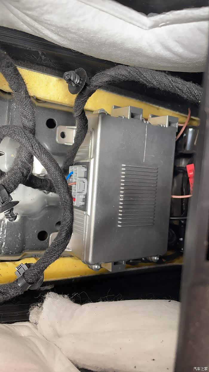

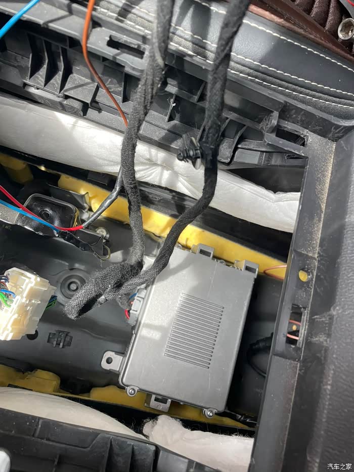

把逆变器固定在这个位置

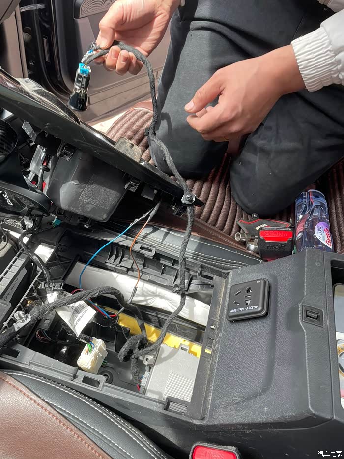

测量线路

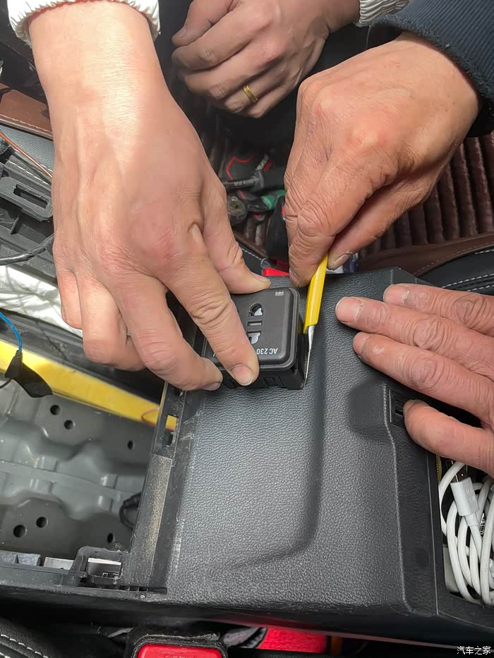

自带的点烟器也安上
马上就要结束了

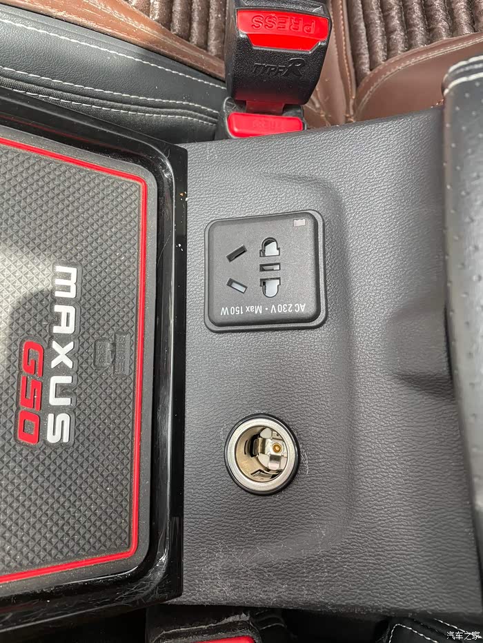

看效果吧,感觉还可以
安装过程大概20分钟,还是比较容易安装的。唯一不好的插曲就是开始没测量电路,导致保险丝烧掉了
好在问题不大,最终结果还是比较完美的。安装以后测试了一下手机充电,挺满意。图文供大家参考,版主给个精呗
