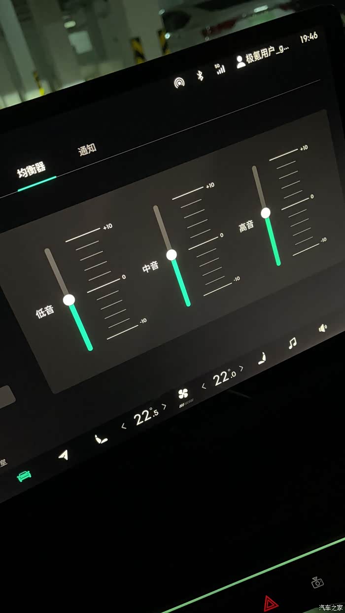

提车到今天,刚好一个月。我发现每天都要把均衡器调来调去。每首歌都别扭。会员交了,蓝连了。非常不如意。如有志同道合者,欢迎指正讨论一二。如下
1: 高音(门边玻璃三角位)与整体喇叭单元非常不匹配。声压级高,感觉没有分频器压限。但是总体我不认为是严重问题。甚至我觉得我错觉高音有问题。超高细腻度是有的。
2:重点是中音,(也就是人声200Hz~1800Hz)也是发帖的动力之一。跟收音机差不多。这部分由门边喇叭和屏幕后面中置喇叭负责担当。首先感觉系统把门边两个低音做了分频,有意增益超低部份频响。(另外就是可能门下面传输到耳朵里,结构关系传递衰减,灵敏度降低,被高音单元声压覆盖)。 好吧,中置也没能补齐这个短板,声压低,中置喇叭偕振频率太高,最大有效行程太短。导致拉紧喇叭震动行程。推动不了空气做工,就等于———电视机喇叭。总体人声听起来干巴巴。无味。我将会拆出来单体喇叭实听实测验证。俗一点说就是,你100斤跟200斤胖子打篮球,还要跟他分担篮板球内线进攻。完全瞎弄。
3:门边两低音效果还过去的。中音就不要提,唔讲得。
总结: 又是一个赶鸭子上架的项目,完全不用心。初估算应该是公司为了车上市。找了一些外行人来负责这个事。而外行人利益当先。没有用心处理好。后面不了了之。认为以后进化的时间有的是。最后,如果我是老总,负责这个音箱系统的人可以先走了。提出合作雅马哈这个人也可以一起打摩托先走。没有任何落到实处,严重怀疑利益输送。
最后,做音响改装的同行,最低预算多少钱改装能超越这套?欢迎发表意见
