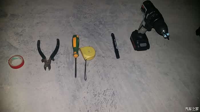

需要的工具

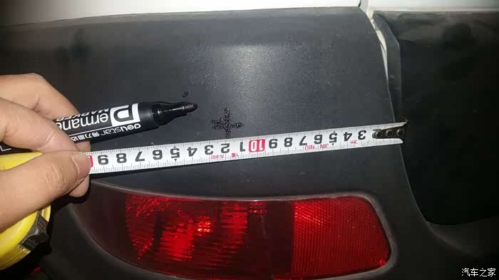

定探头位置

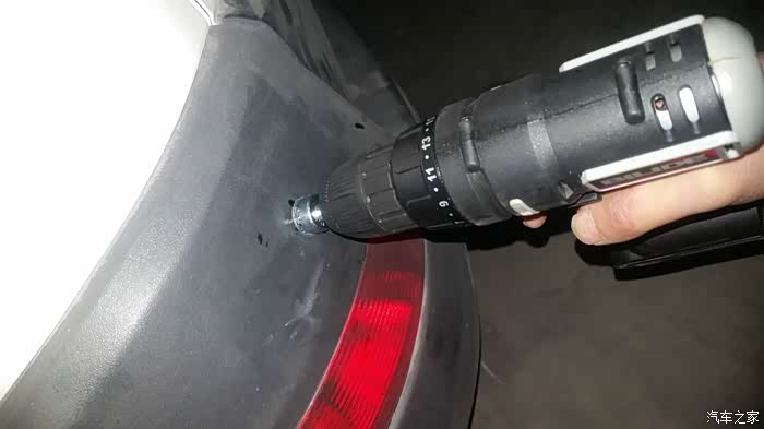

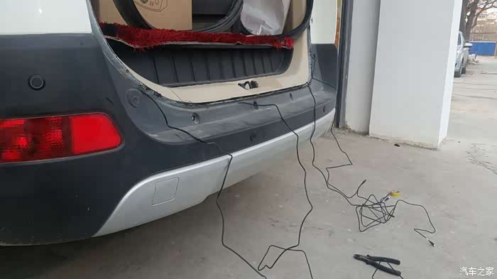

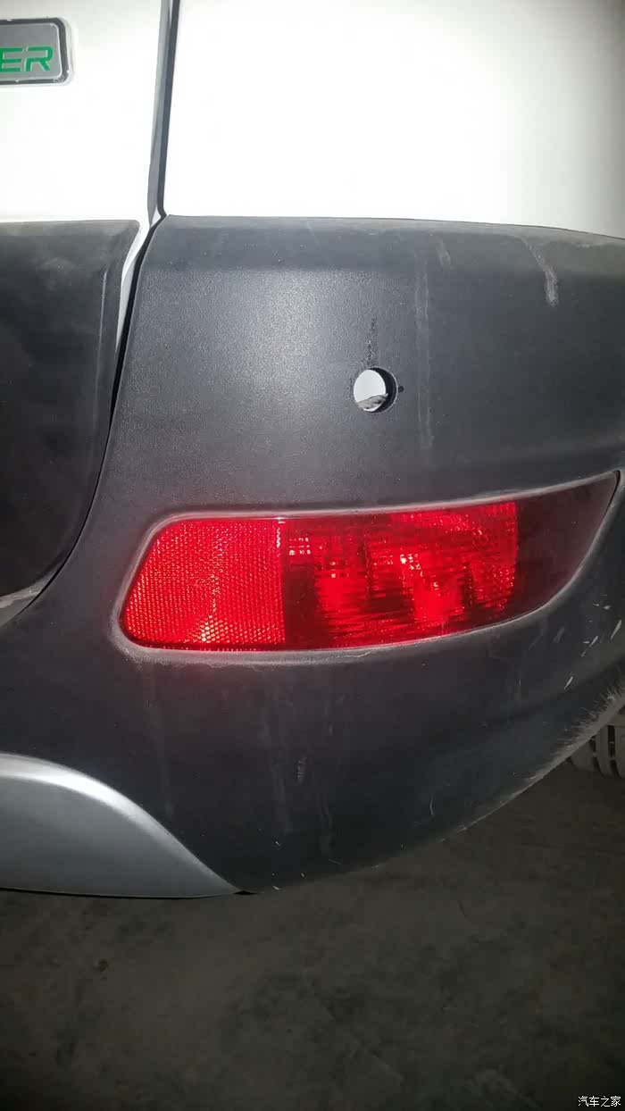

电钻打孔 打孔的时候一定要小心 因为杠里面可能有电线 如果没把握可以把保险杠摘下来
完成 真他奶奶里圆
连续钻四个后 钻孔工程就完成了
打孔完成之后开始 装探头 顺探头线
探头上有标记 A是左 B是中左 C是中右 D是右 切记不可乱装
将探头装在钻好的孔内

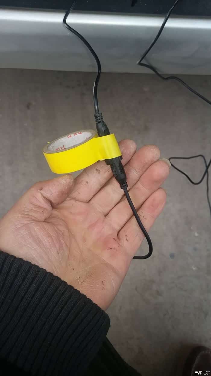

探头的连接线用胶布再次的密封 预防进水
4个探头已就位 开始顺探头线

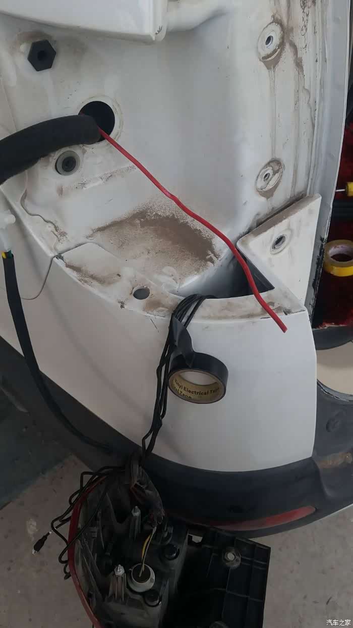

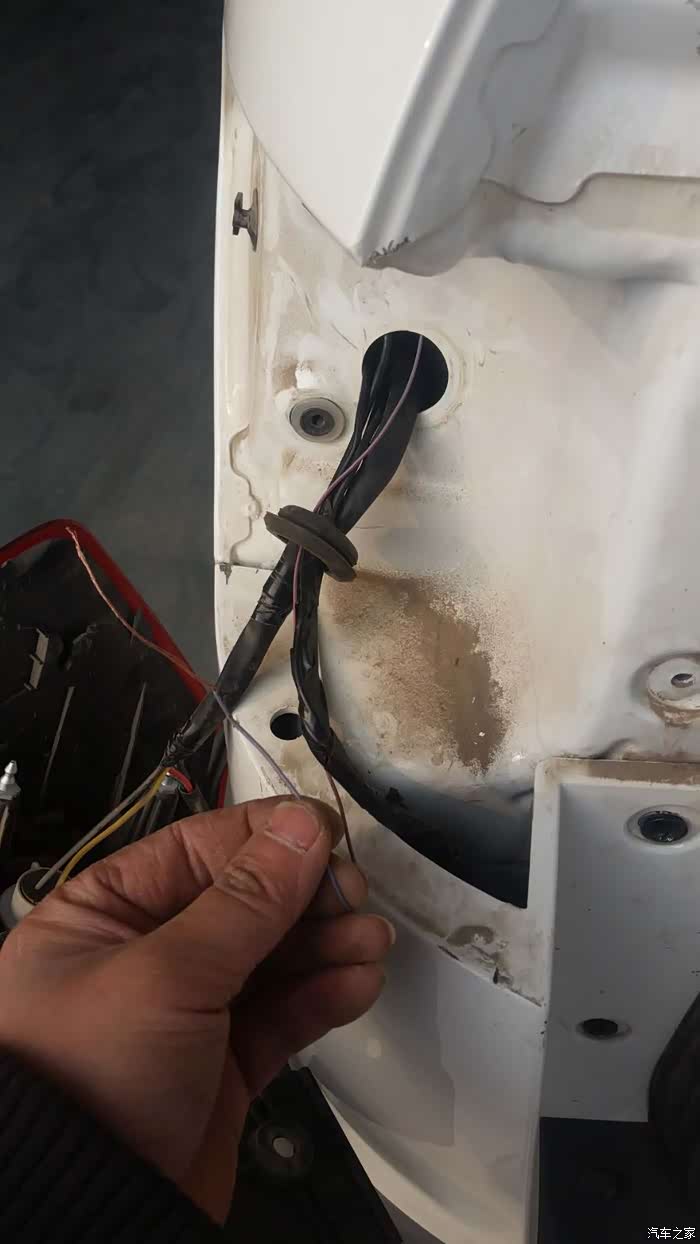

将左尾灯拆下 四个探头的线从保险杠的孔内伸出 并用胶布扎在一起
然后将扎好的探头线与尾灯线一起送入车内
然后将扎好的探头线与尾灯线一起送入车内

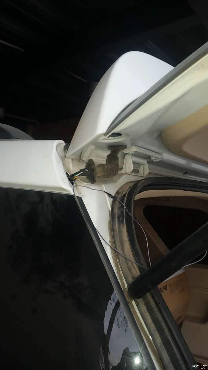

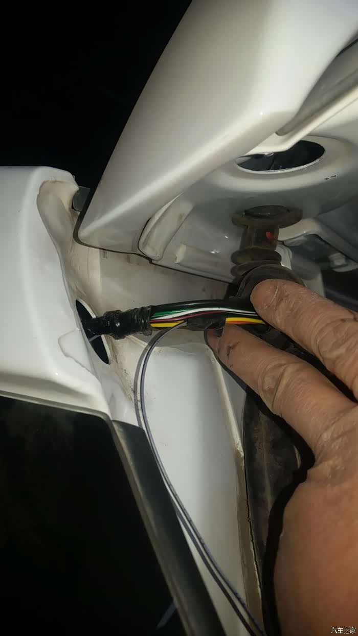

这辆车的倒车灯在后盖上 为了不拆后们内板所以要去车身与后门链接出找链接线
找到了 再找倒车灯线 并接出来
接头定要用胶布粘好 不要留后患 黄色的那条便是倒车灯线 也就是倒车雷达的正极电源线
将另外一条线从车内通过尾灯线束空引出 这是主机的负极

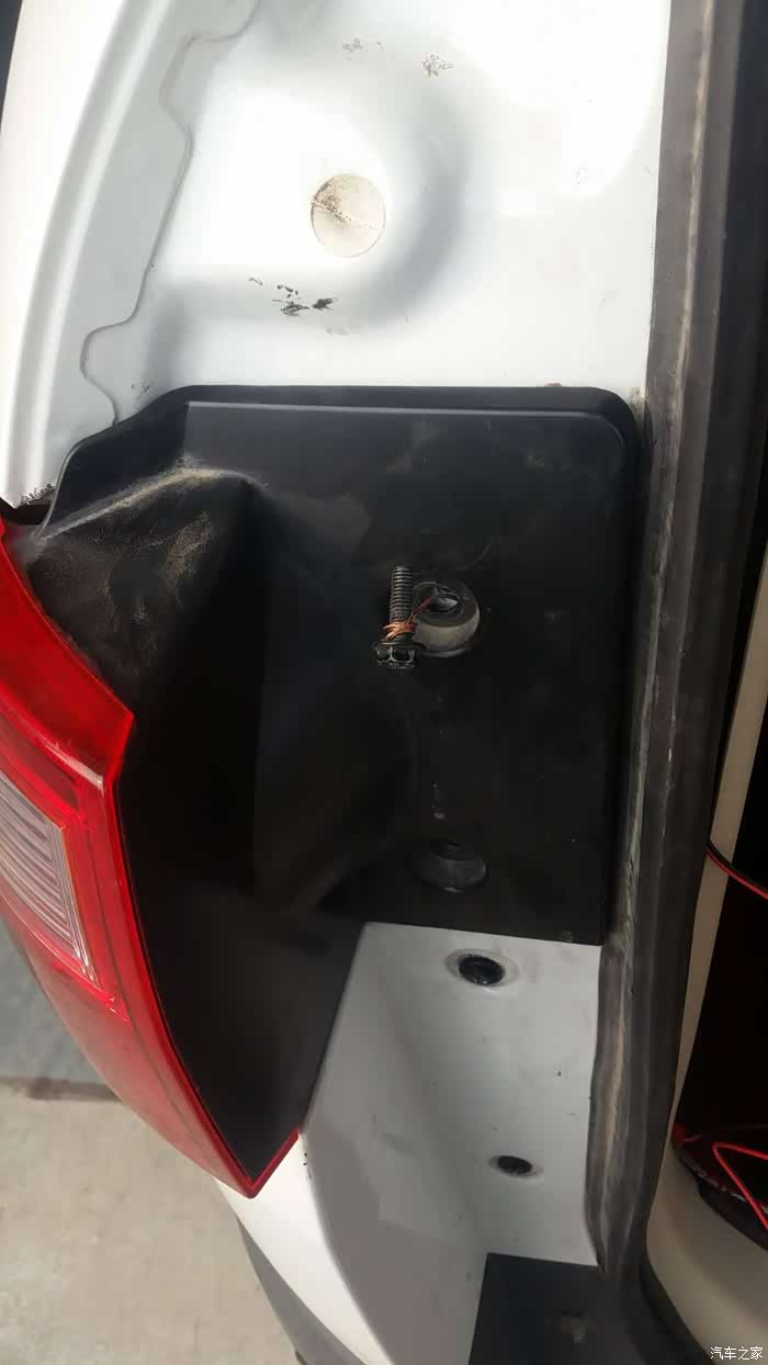

将尾灯装好 并把引出的负极线缠在其中的一条螺丝上 拧紧

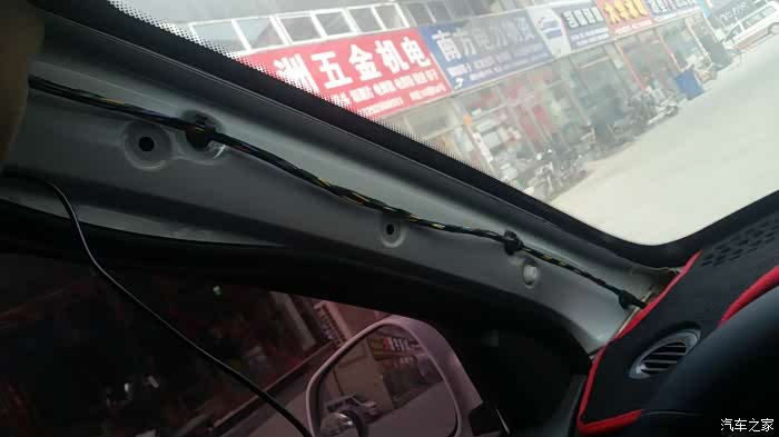

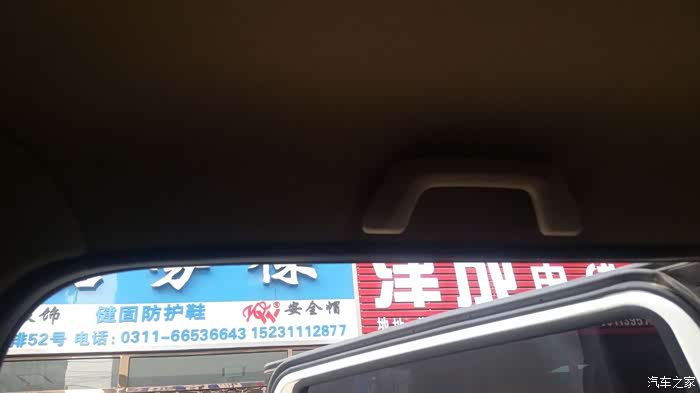

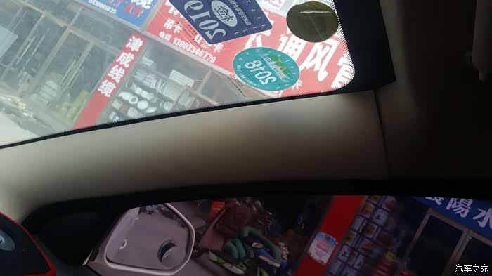

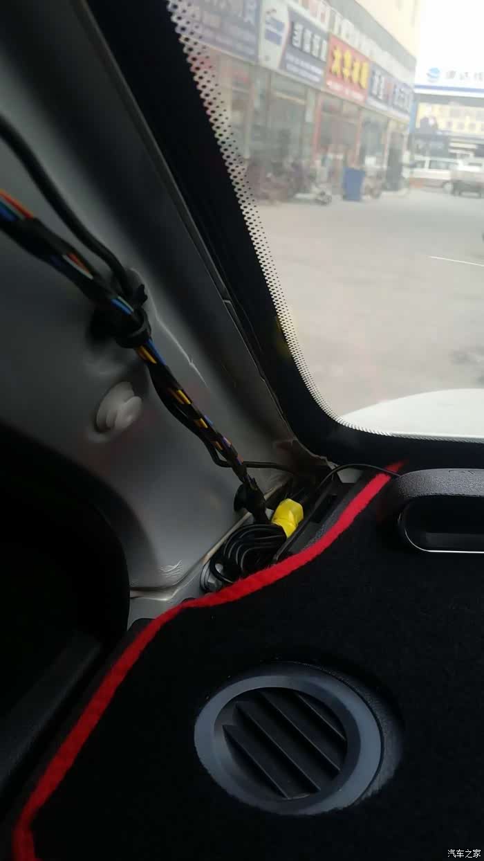

将一条视屏线藏于车顶的胶条内 从车后引到车前当位置 有的兄弟喜欢走下线(脚垫下),就拿这款车而言我觉得走下线太麻烦了 还要拆边板 所以我选择走顶线
需要拆下左边的这块板(我也不知道这叫啥板)
同样是卡扣固定
拆板后 将视频线引下

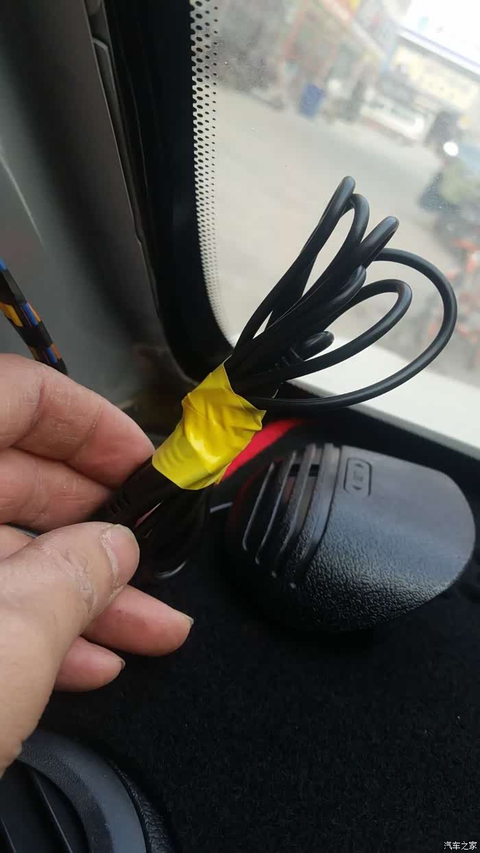

多余的线扎好
扎好的线放入 空隙 并将拆下的板恢复好

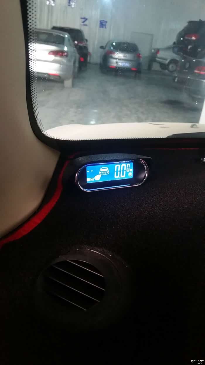

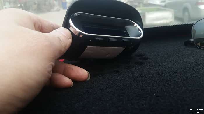

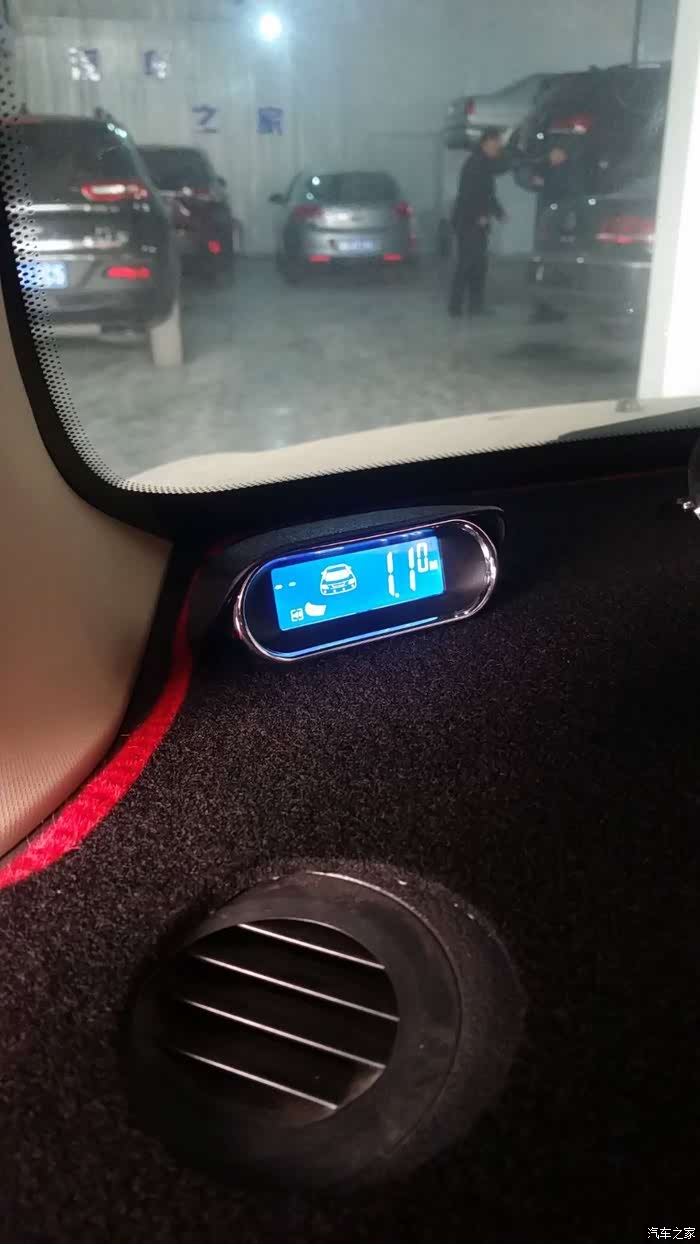

显示器下有双面胶 可以粘到自己看着方便的位置
显示器的安装基本完成

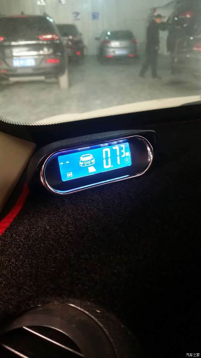

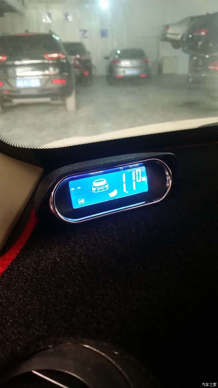

安装完成 上效果

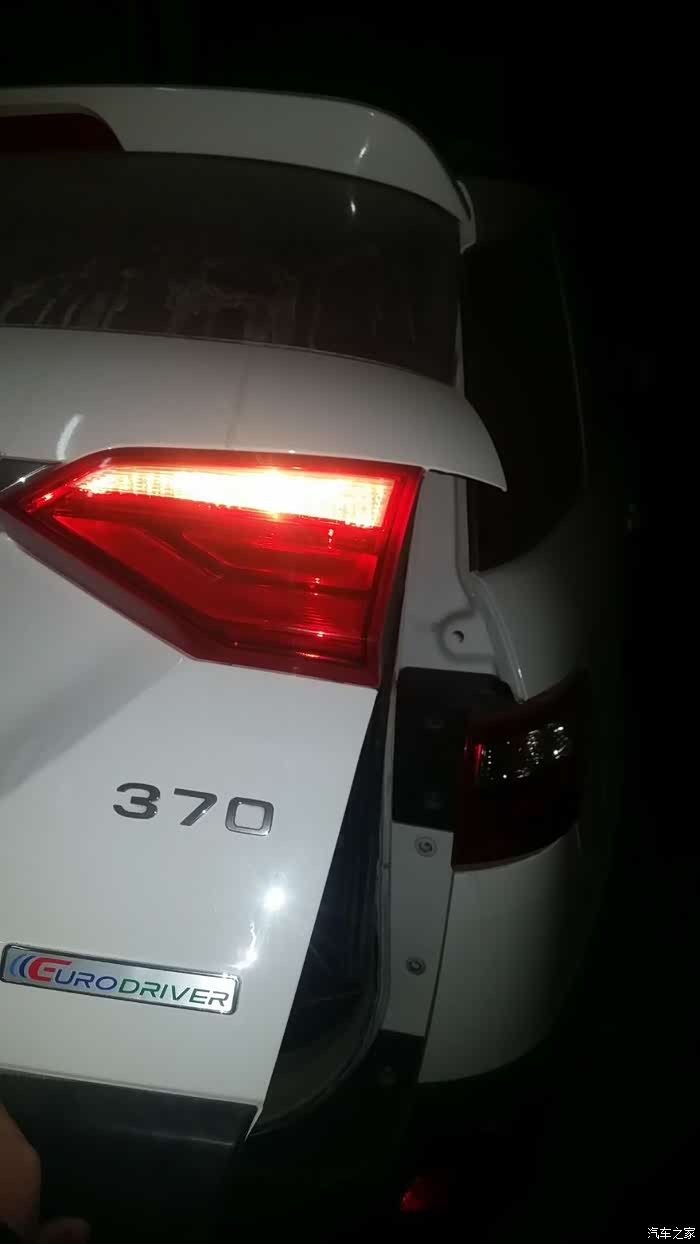

挂倒挡 试机
测试
测试
测试
完成
