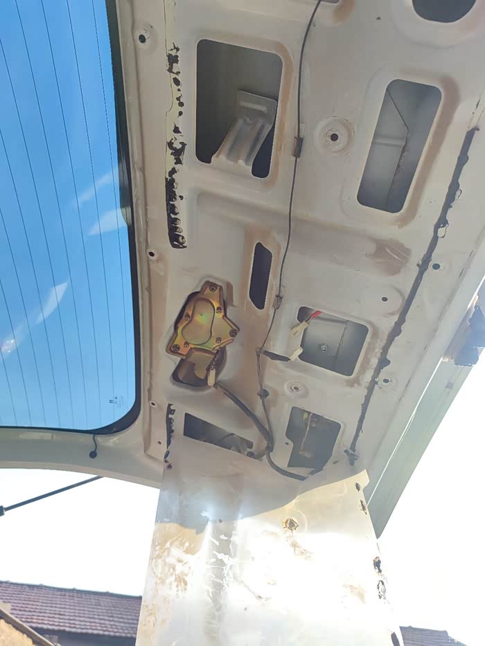

网上搜贴,搜到一位大神车友发现的尾门门碰开关的帖子,抱着试试的态度拆开了尾门门板,拔下了尾门门碰开关的插头,故障解除。

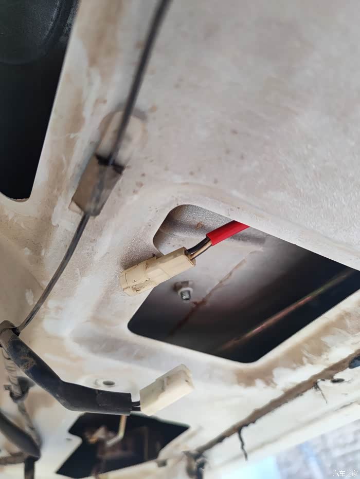

就是拔下的这个接线插座
放大了看
故障原因是大神车友发的帖子里拆开并分解了尾门锁,锁里门碰开关电线搭铁造成的,尾门锁拆下来了,由于是粗铆钉固定的,实在不愿折腾了,就这样吧。
拆下线后故障解除,仪表不再显示门开和跳锁,但是尾门开关行车电脑检测不到了。行车前和停车拿完行李后一定要关好尾门就可以了。
