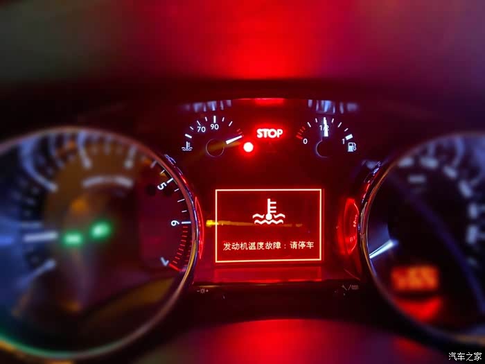

行驶途中,发动机水温故障灯亮(如图)
靠边停车,等待拖车救援。

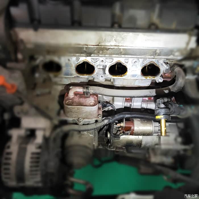

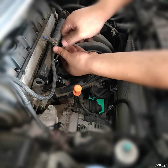

进入维修工位,开始拆卸进气歧管等相关附件,进行检查。

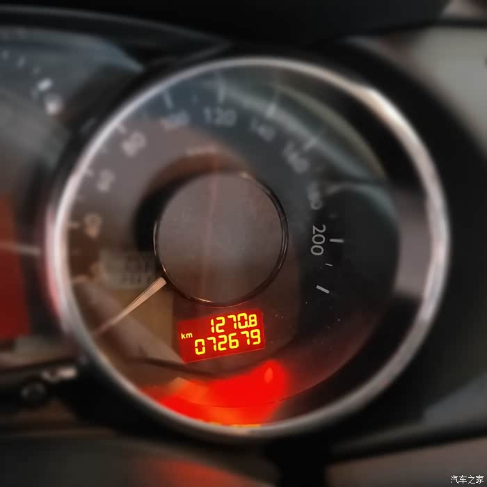

里程:72679KM

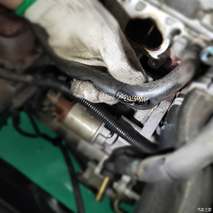

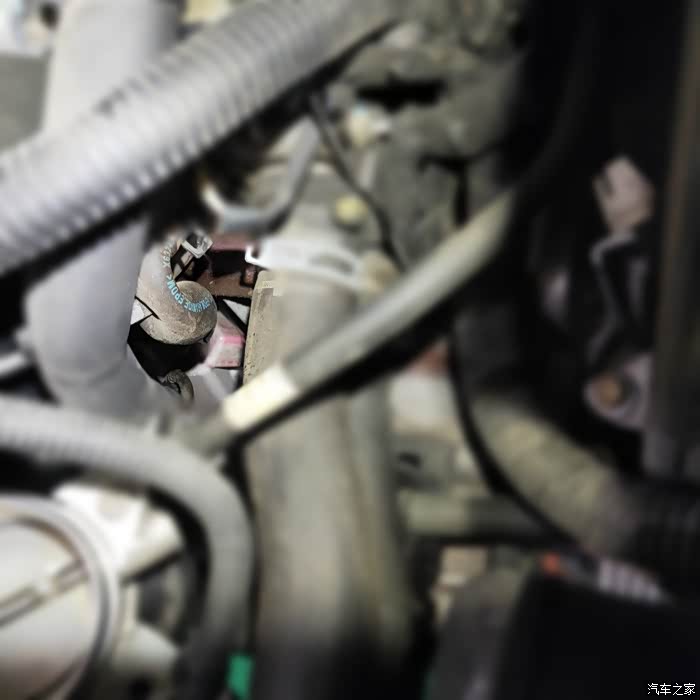

热交换器水管爆裂,如图。(一般发动机水温故障灯点亮 ,应首先检测冷却液有无渗漏、 风扇运转是否正常及节温器工作是否正常,由简入繁逐步检查!)
管子破裂后,大面积冷却液渗漏后遗留痕迹。

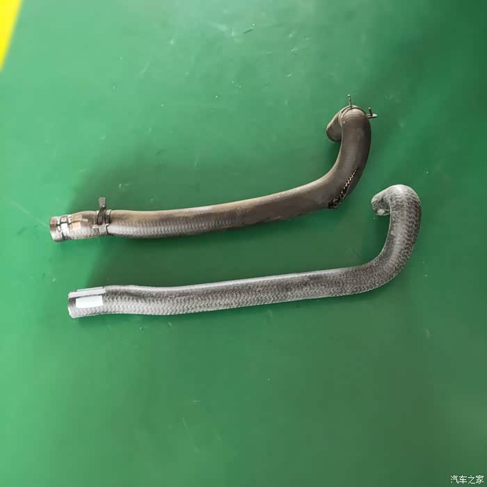

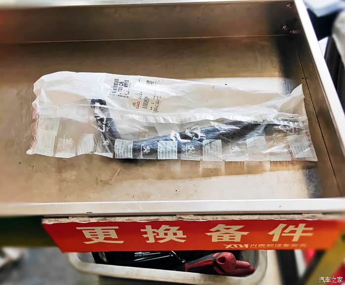

维修材料:原厂 热交换器水管 1根
配件分类说明
新旧热交换器水管对比

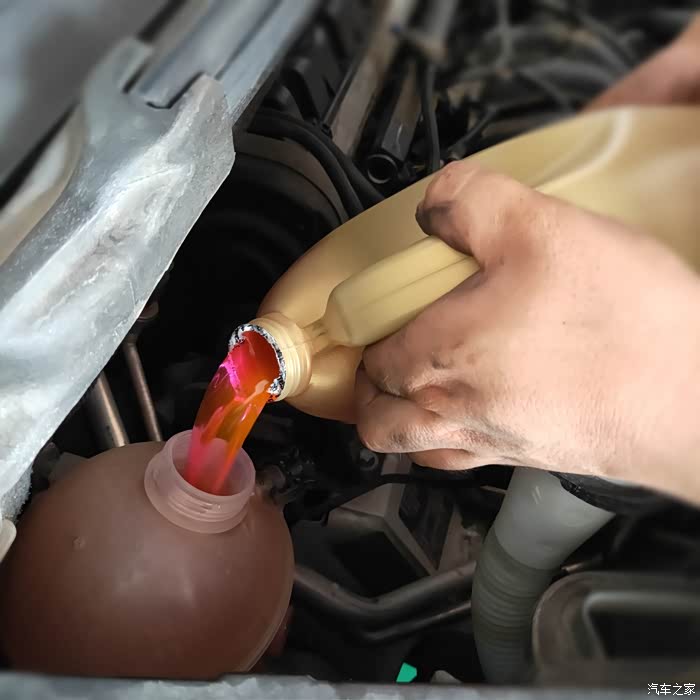

维修材料: 百适通 冷却液6L
加注冷却液
加注后,需首先进行空气排空,然后怠速发动机, 关闭空调, 直到冷却风扇运转,最后待发动机冷却后进行检查冷却液液位 。
