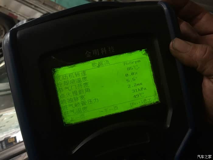

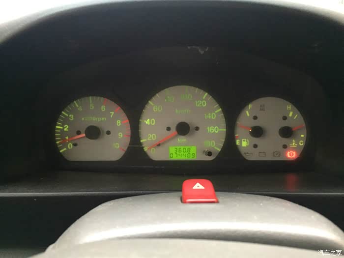

08款二手星入手一个月,热车后怠速900,很稳定,一直觉得不爽,今天终于找人接电脑测了下,实际转速才760左右,这下就放心了。
怠速高的兄弟们,只要怠速稳定,就不要先急着换件维修,一定要先找电脑接上测试一下,看看实际转速再说,别花冤枉钱。
之前被一个不大专业的修车店调过节气门开度,调完第二天冷车第一脚油门得使很大劲才能踩下去,又去找他们往回调了调,一直觉得这样凭感觉调不科学,想看看准确的节气门开度,看有没有必要再调一下,但是这个电脑上显示0.0%,是不是这个电脑不支持北斗星的节气门开度检测?先开着,哪天还得把这个块小心病解决了。
