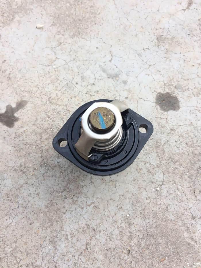

决心自己更换就买了个回来,仍后备箱里许久,一直没有胆子自己动手。新节温器拿出来了,上面有写89摄氏度。心里安心了。

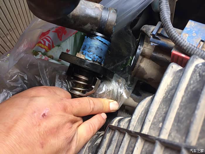

节温器安装位置在空滤盒左边下方,我拿出新节温器比对。食指所指的就是正在服役的节温器。(左手负责拍照)
由于从没换过,也没有见过人换。心里还是忐忑的。这个也许是DIY的福利之一吧。

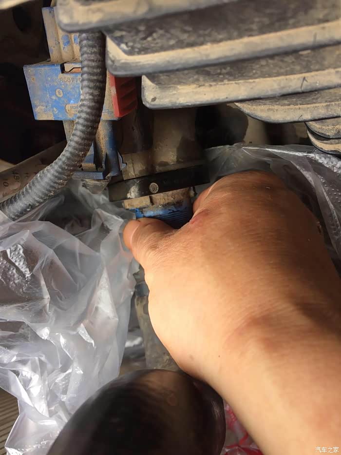

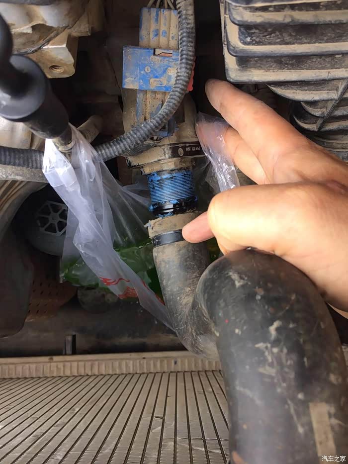

拧松固定水管的卡扣螺丝,准备抽出水管的时刻。

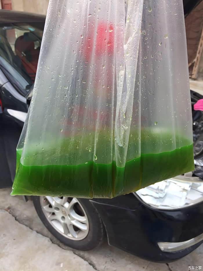

切记,事先准备个不透水的塑料袋兜底,预备抽出水管时候防冻液流失。因为有换防冻液的经历所以考虑到这一层了。
塑料背心袋左边挂在机油尺上,右边挂在电瓶桩子上。

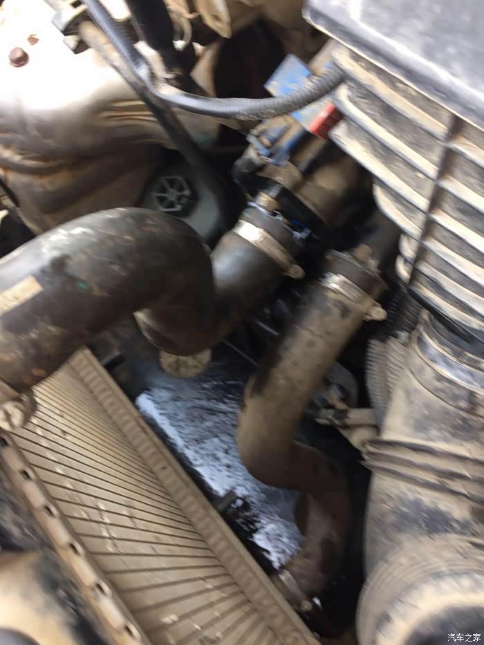

稍微缓慢的抽出水管。让防冻液慢慢流出,同时调整塑料袋的形状尽可能的接住流出的防冻液。
这个图片逆时针旋转90度了看,是站在车头的位置。
这个是抽出水管,拧下两颗固定螺丝后三者的合影,
下方的塑料袋盛装的是随着水管的抽出而流下的防冻液。
这张清晰点。

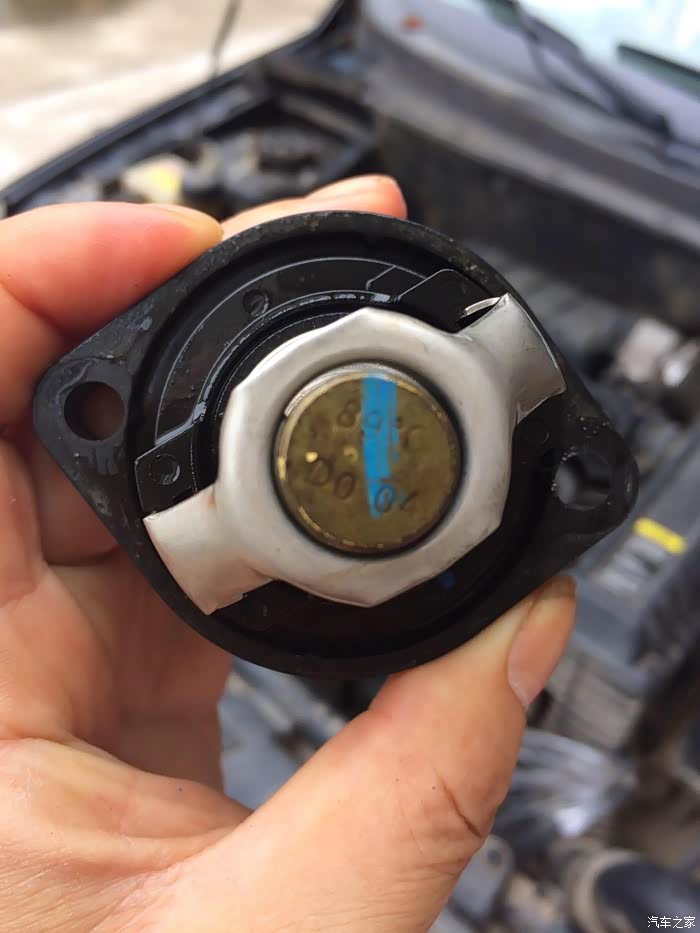

拆下的节温器。上面写有89度。经过比对,字比新买的要清晰。
老伙计,你辛苦了。欢迎你光荣退休。
老伙计,你辛苦了。欢迎你光荣退休。

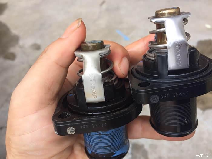

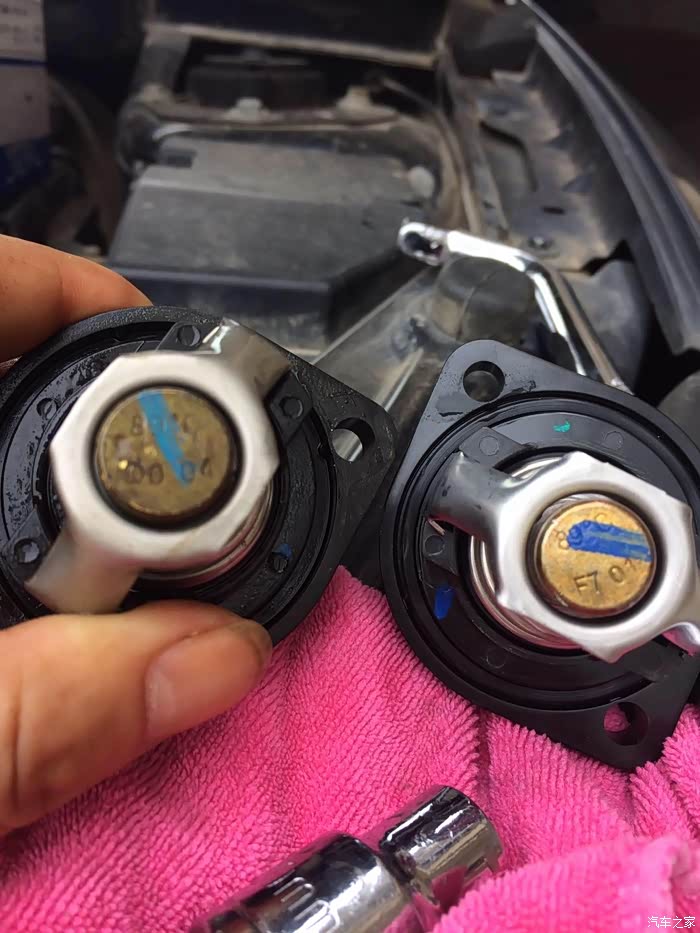

新老节温器办理交接仪式。
能看出来哪个是新兵蛋子吗?
能看出来哪个是新兵蛋子吗?

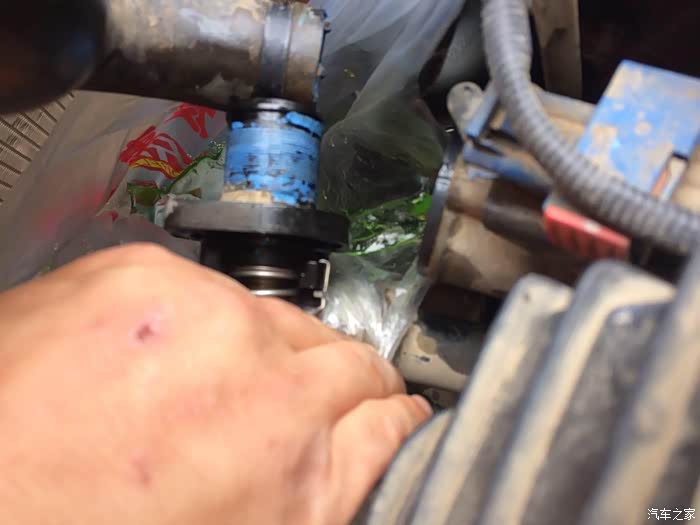

这样看,左边的是老的节温器。下部蓝色的是更换水管的时候,东峻的师傅打上的密封胶,个人认为打胶没有作用,心里安慰吧。。我也向他学习打胶的。
明显的看出,老的东西质量好点。这个米办法,够用就行了。

抽出水管后,从节温器处流出的防冻液。因为才换不久,所以还没有变颜色。这个可以直接再加入冷却系统的。

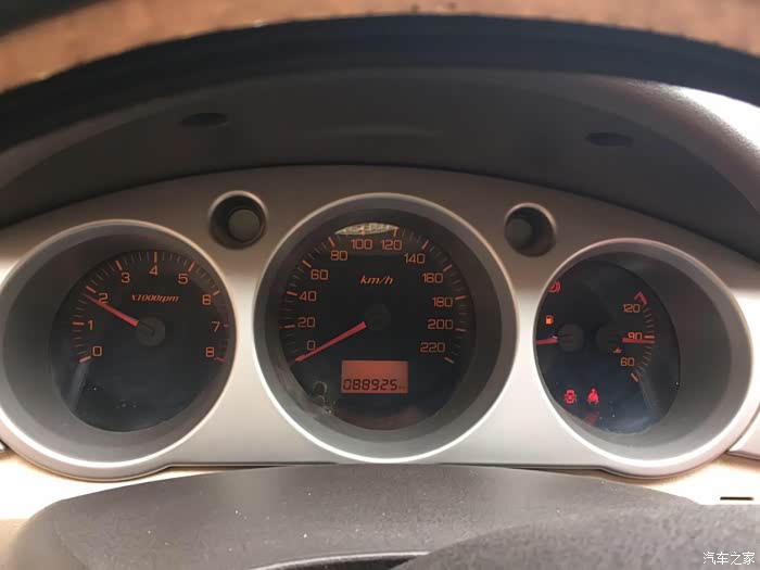

大概2千公里前更换的防冻液。这个是更换节温器时候的里程数。
