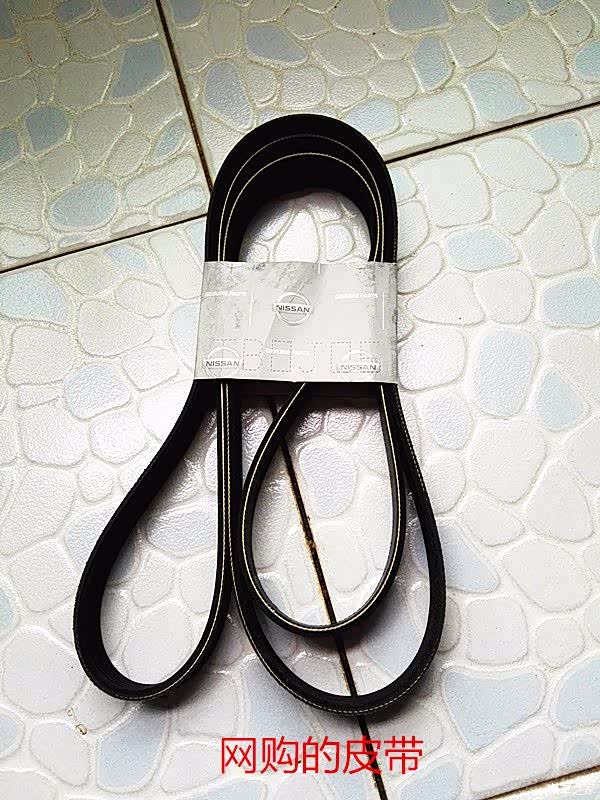

       网购的发电机皮带很快到了

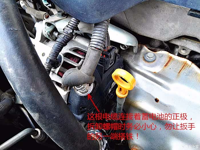

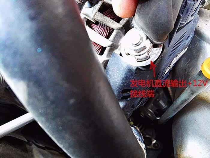

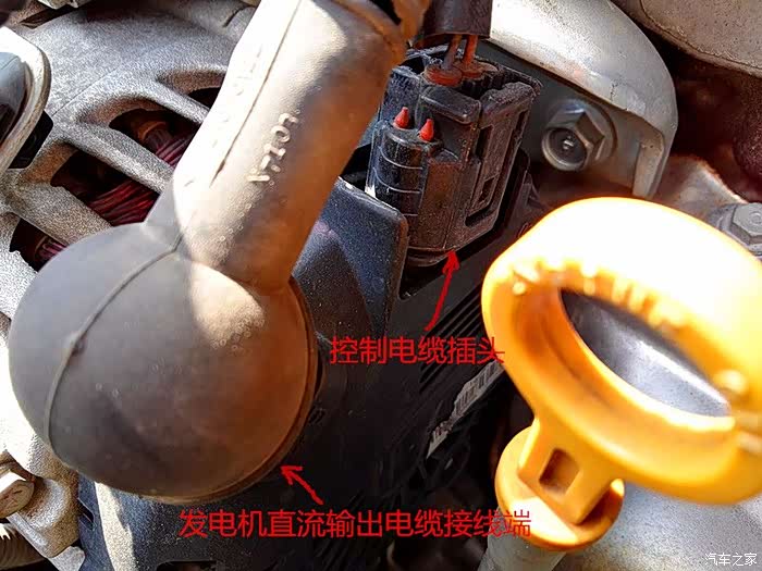

        更换发电机皮带只能在冷车状态下进行,否则会烫伤手的。首先拆卸发电机与车体的连接线,拆卸发电机输出电缆接头螺帽时须格外小心,因为该电缆直接连着蓄电池的正极,一旦扳手搭铁将造成蓄电池短路!
      拔掉发电机控制电缆插头,注意按下锁扣以后再拔,不要硬来。

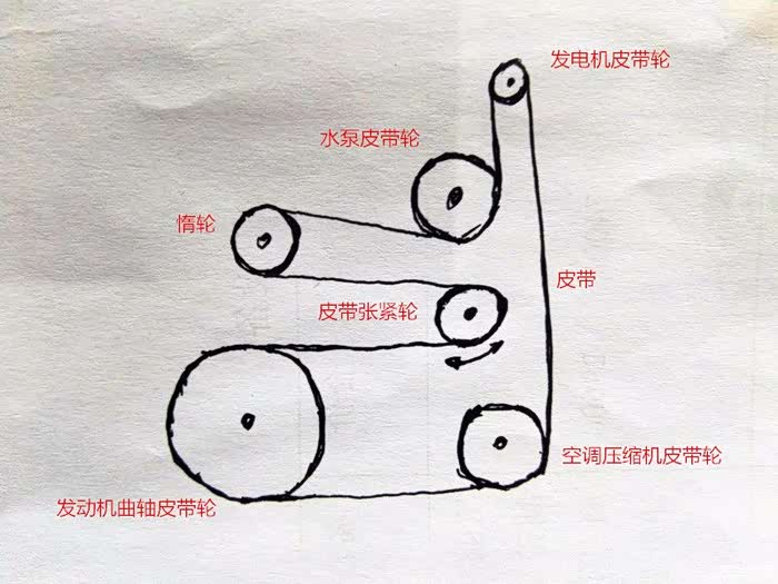

     用力向前移动发电机上端,使其绕下端固定螺栓向下低头,这样皮带就放松了。发电机皮带与各个皮带轮的连接关系无法拍照,除非将发动机整体吊起来,所以只能画图表示(随手画的草图,请勿见笑,将就着看看)

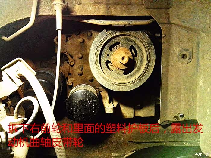

      作为主动轮的发动机曲轴皮带轮处于发动机的最底端,在机仓上方是无法看到和摸到的,只能从侧面动手。用千斤顶顶起汽车右前轮,将右前轮卸下,再拆开里面的塑料护板,发动机曲轴皮带轮就暴露出来了(换机油时也是这样操作的)

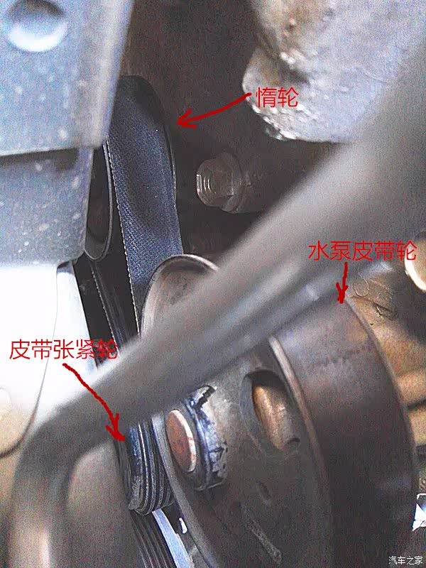

      从上方发电机皮带轮处将旧皮带剥离,从下方发动机曲轴皮带轮处取出旧皮带。从上方机仓往下看,各皮带轮的相互关系如图
      安装新皮带的顺序与拆卸相反,先从下方入手,将新皮带套在曲轴皮带轮上,皮带下端向前挂在空调压缩机皮带轮上,皮带上端绕过张紧轮和惰轮引向水泵。再从上方拉住空调压缩机皮带轮上的皮带和惰轮上的皮带,绕过水泵皮带轮,最后集中在发电机皮带轮。上发电机皮带轮前,趁着皮带还比较放松,用长起子伸入各皮带轮,将皮带调整到位,确认皮带都正确到位后,方可将皮带套上发电机皮带轮。这时可短暂地启动一下 发动机,看看各皮带轮是否与皮带贴合良好。

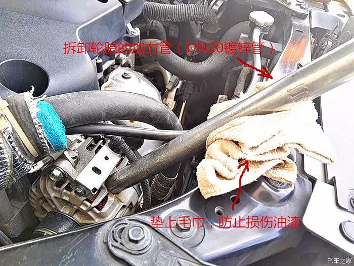

      检查无误后就可以张紧皮带了,利用拆卸轮胎用的加力管,以机仓上梁为支点将发电机撬到位,穿进发电机上端固定螺栓并拧紧。

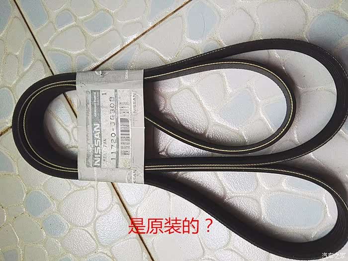

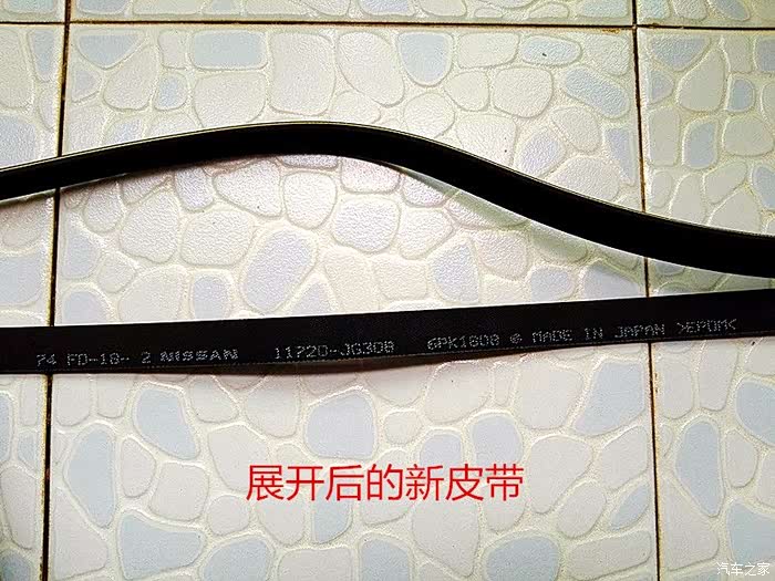

      最后将之前拆卸的电缆支架,发电机控制电缆插头,发电机输出电缆复位,再装回右前轮里面的塑料护板和右前轮就完工了。对比新皮带看看换下来的旧皮带,饱经沧桑啊!
