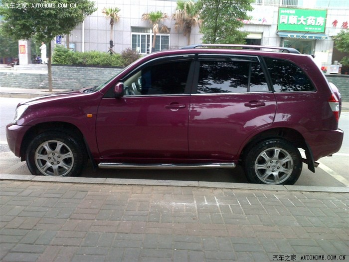

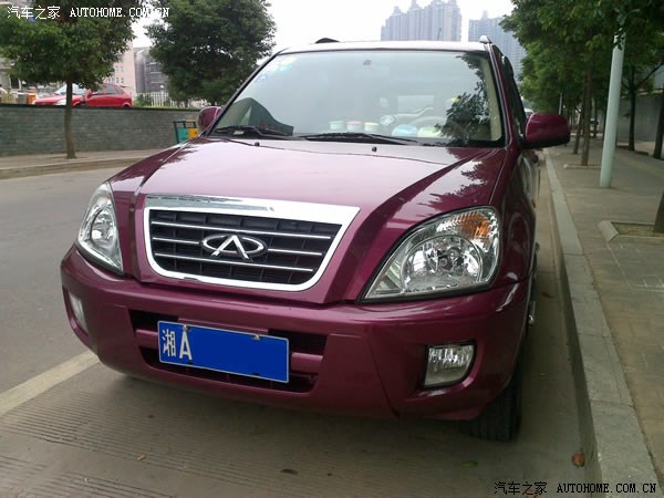

最近想把车颜色改改,斟酌了许久,没定下来什么颜色,后来,老婆喜欢紫色,就选了个紫色漆。
如图
整车改色,3000块,用时一个多星期。
登记手续,拓印20块,复印1块,制证15块。一上午搞定。
银虎变紫虎,还是比较有回头率的,o(∩_∩)o

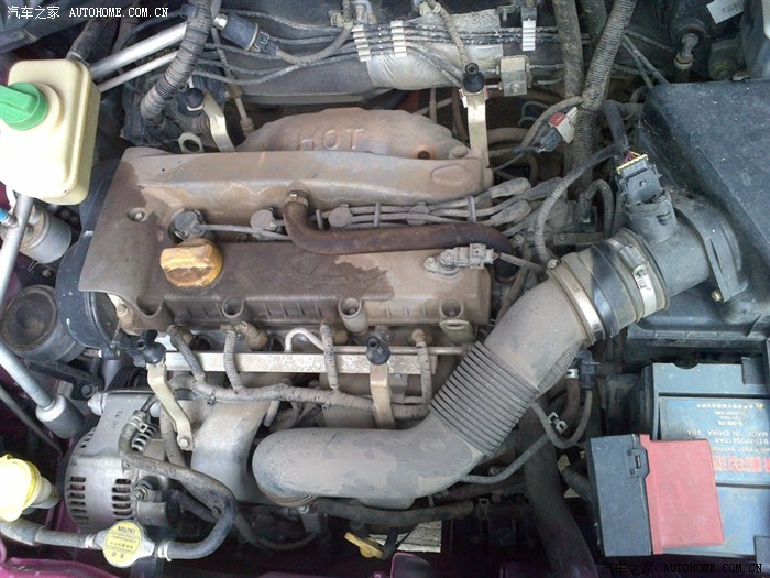

机舱原貌

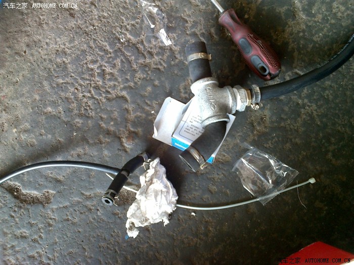

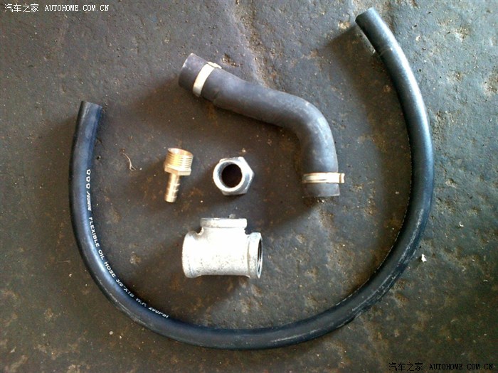

配的三通大小不合适,只好自己去五金店找。一个三通,一个转接,一个煤气阀。15块

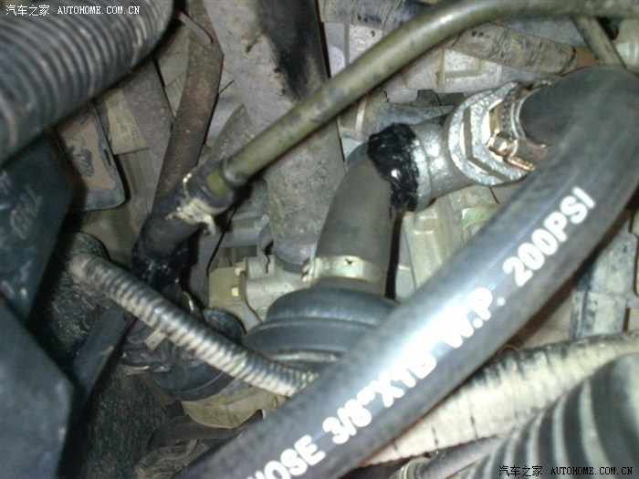

大小三通,组装成功,感谢修理厂的小师傅,很细心!

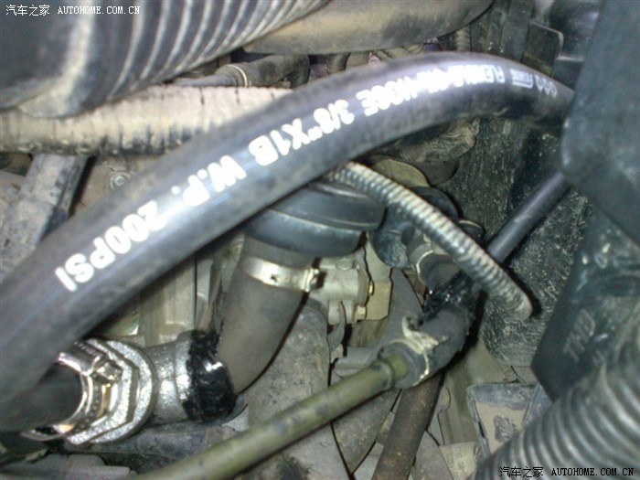

接大管子的地方,搞了很久才明白,要找到那个盘子样的东西。手好脏!
接上去费了比较大的力。

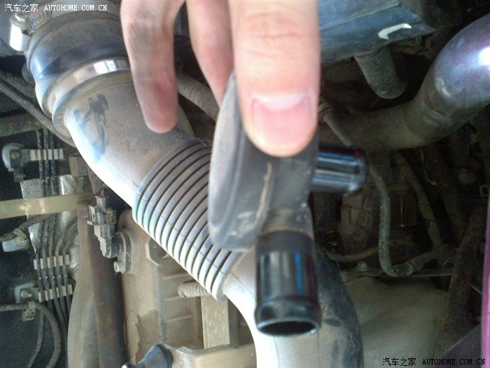

不好意思,寻找角度的时候相机可能偏了,没看懂吧,自己扭着脖子看吧。
再来一张,两根管子的位置,看清楚没。
两根管子接好后,就完成了大工程,好累!

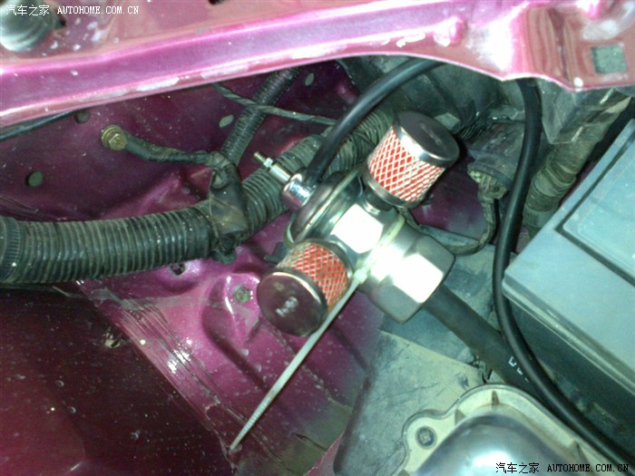

接下来装好小涡轮吧。
右边有块很大的空地,还有梁,正好固定涡轮。只是距离有点远,可能有点影响效果。
装好了,发车,打开远光,空调开最大,意思就是把负荷开最大,开始调试。
上面有个螺丝,先顺时针拧,拧松了就听到吸气的声音,然后就逆时针拧紧。然后拧紧固定螺帽,OK。
完工,试车去..................

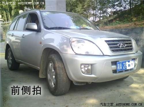

最后回忆一下我虎子原来的样子:银虎
