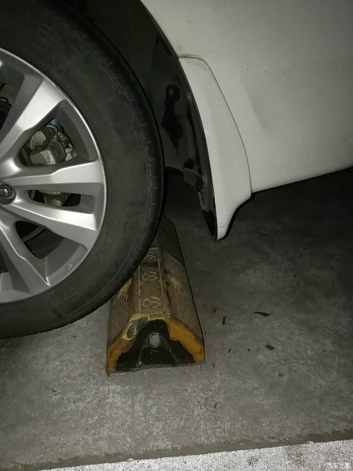

不好的地方也有:换了KYB蓝桶之后,车后部会比原车有所降低,换而言之是同样的重量下,减震器的压缩量比原车的多。如果对于通过性有很大要求的同学,建议慎重考虑了。
至于降低了多少?因为没有做更换前后的精确数据测量,所以无法得知。
我只能是根据使用情况感受出来的。第一,更换之后,同样的载人情况下,大灯高射出去的高度比以前高了——我的大灯改了透镜,这一点从灯光的切线高度变换可以很明显感觉得到;第二,我停在车位上,家人坐后排开出去时,由于车身下降后挡泥板会挂到地面用来止停倒车的方块“嘎~”的一声,原车的时候是不会这样的。

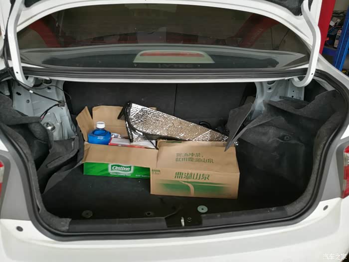

车轮后面的就是车位止停块,现在后面载得太重的话,车身降低的话后挡泥板就会碰到。

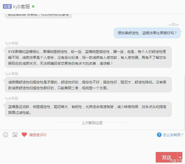

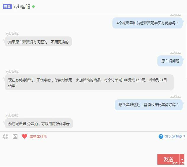

客服回答:不需要更换原车弹簧的
客服回答黑桶跟蓝桶的差异。黑桶舒适性没问题,但是蓝桶更加平衡兼顾了操控性!
早早就在奶茶东上看好了自营的KYB“锋范 GM2 NEW SR SPECIAL运动式 蓝筒”,整车4条的价格三千三百多。后来看到好像搞什么“汽车用品节”活动,想想会不会降价优惠呢??忍忍,等了一个月左右,发现……没优惠!价格依旧。不过还是看到有个满一千减一百五的优惠券,于是前后分开买,优惠后总共三千零九十成交了。

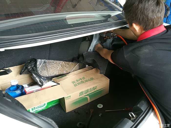

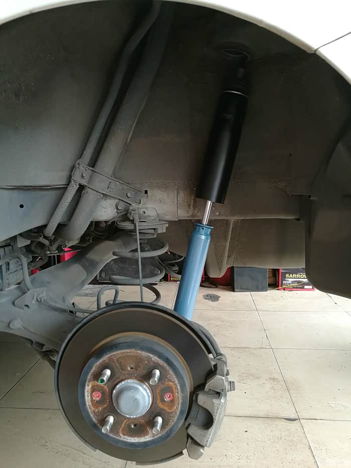

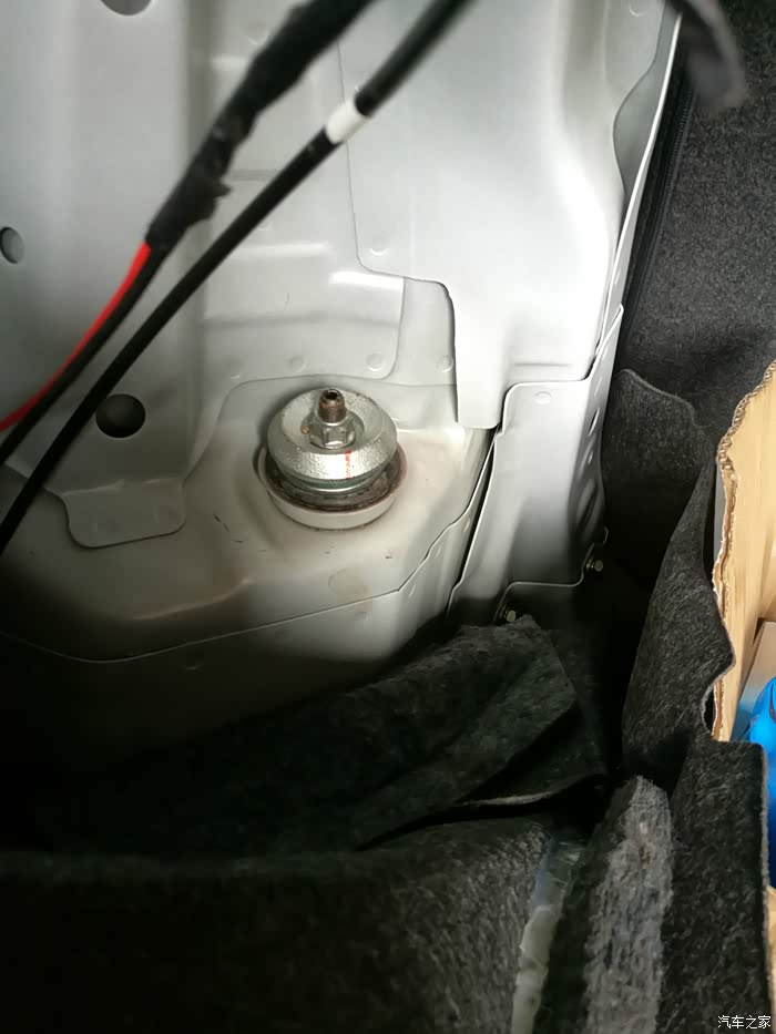

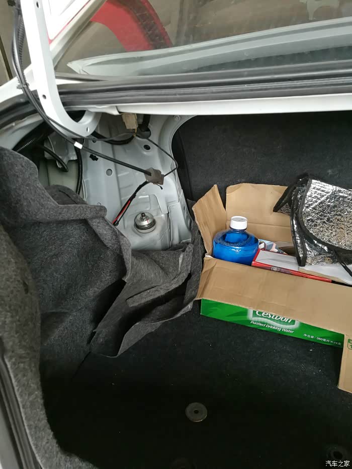

后减震器更换是最简单的,因为后面的弹簧是不需要拆的。卸掉轮子,然后拆开一点后备箱垫的两侧,拆掉螺丝就可以卸下来。
后轮很轻易地被卸了下来,看到后弹簧吗?跟减震器是分开的,所以更换时不用动弹簧。经典锋范的刹车还是很给力的~~
后减震器的固定螺丝就在后备箱两侧,掀开后备箱垫就看到了。
动手拆固定螺丝了。
这个是左边的
再放大看一个!

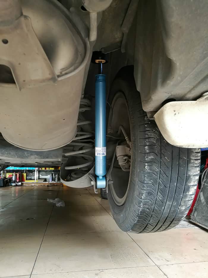

很快就装好了,从车屁股后面清晰看见,是不是很帅啊!!哈哈!

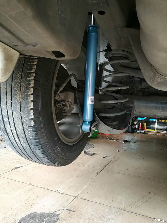

右边一条也是!看到“NEW SR”字样了……

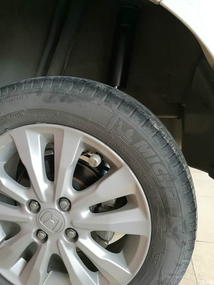

后轮装上去之后,从侧面就不易看到了,只见到黑色的塑料外套。

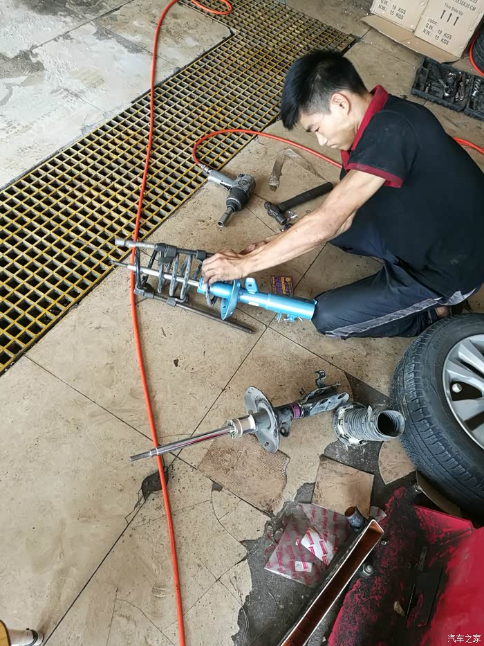

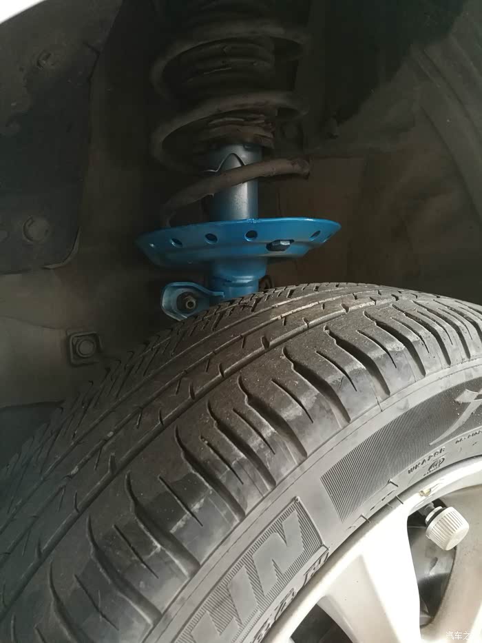

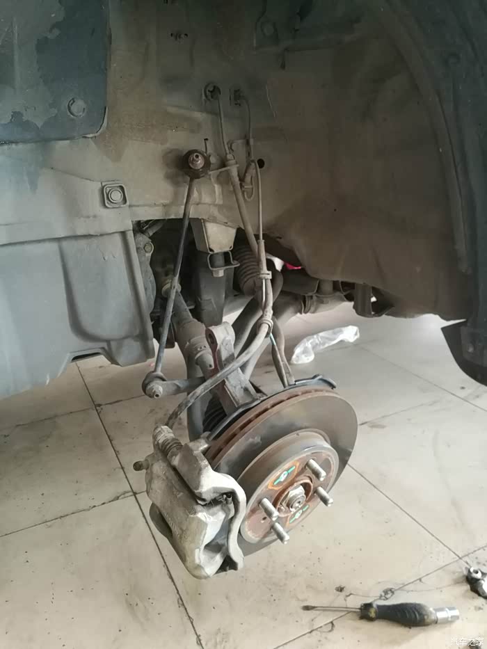

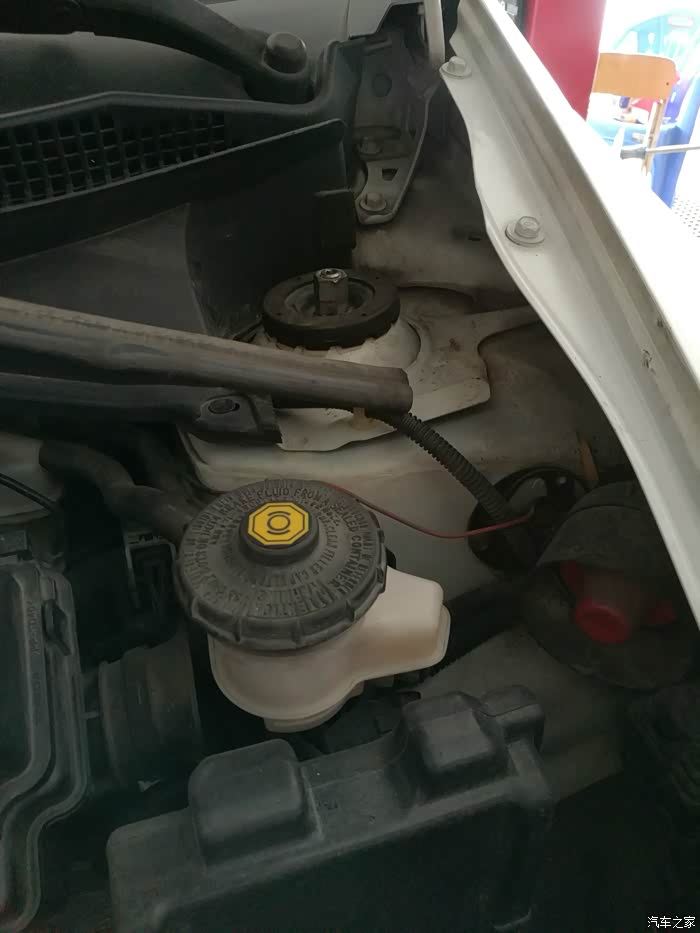

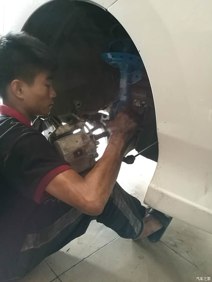

前减震器比较麻烦一点,卸掉轮子,再从发动机舱拆固定螺丝后拿下来。前面的弹簧是套在减震器上的,所以还得要用工具压紧弹簧拆下来,套到新的减震器上。
前轮胎也卸下来了,可以看到前独立悬挂,比起后面的板车悬挂可舒服多了。
前减震在发动机舱里面有固定螺丝的,拆起来稍微麻烦一点。
弹簧要拆下来的,还是用回原车的弹簧就可以了,完全可以匹配的。
新的减震器装好弹簧就是这个样子滴!!!完全没问题,对不对!

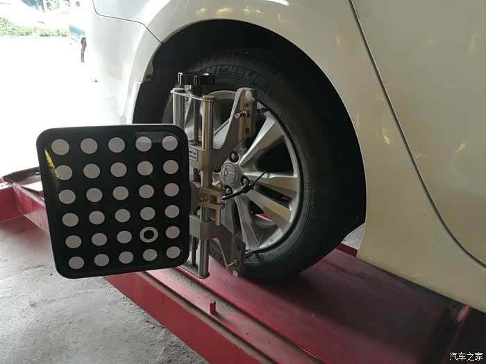

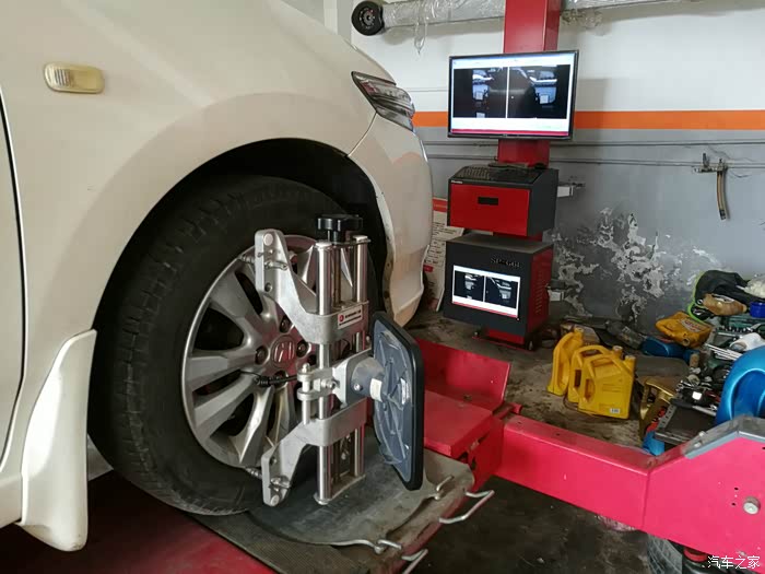

更换完减震器之后,四轮定位到底要不要做?我也不是很肯定。这个费用就不包括在原来的安装费用里了,要另收钱的——开价是一百五十块前一次。虽然觉得是贵了,也没能磨下来价格,不过为了保证安全起见,还是决定做这一次比较放心。

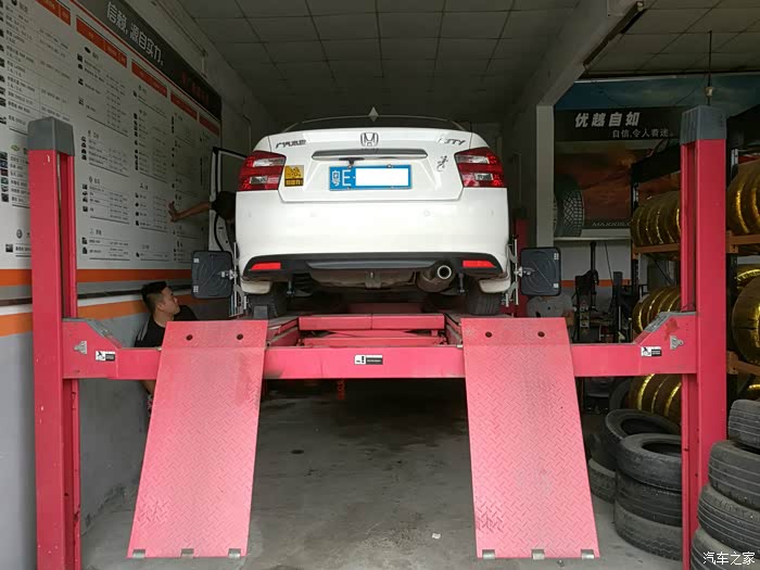

车子开到架子上,四个轮子夹了几块板之后,升上去五分钟左右就结束了……这么简单吗???心里又在嘀咕——该不会是坑人根本就没有做的吧?不过,人与人之间还是应该多一点信任的。
车子被师傅开到架子升起来了,两个人一起搞。
后轮装一个这玩意,到底是啥?不懂……
前轮也有装上,看到电脑屏幕上有东西显示,但是还是看不懂~~哈哈!整个过程也就五分多钟左右,好快

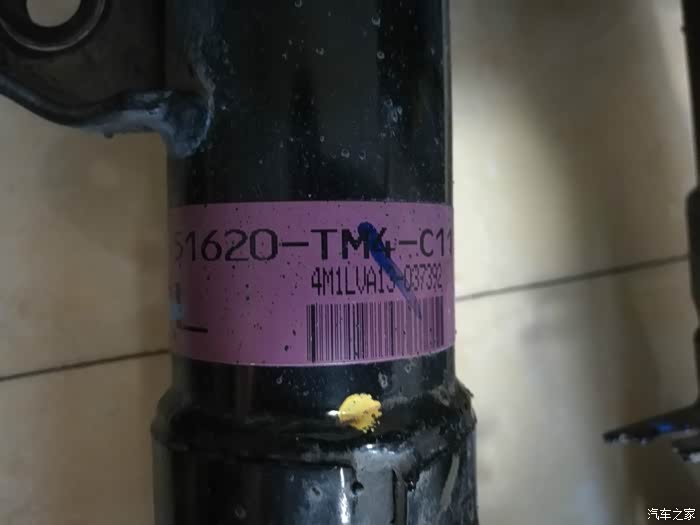

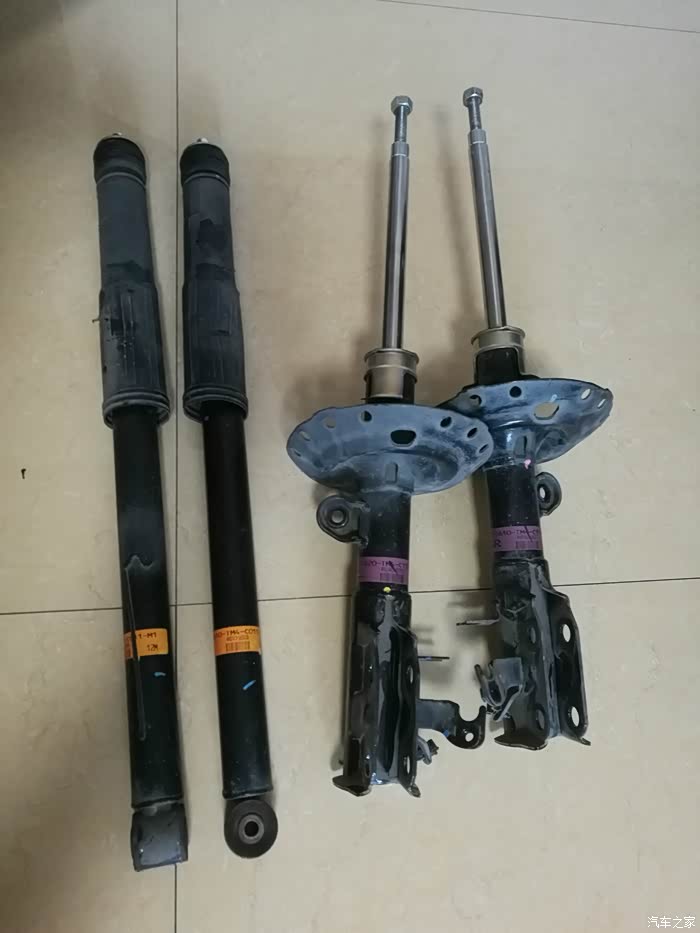

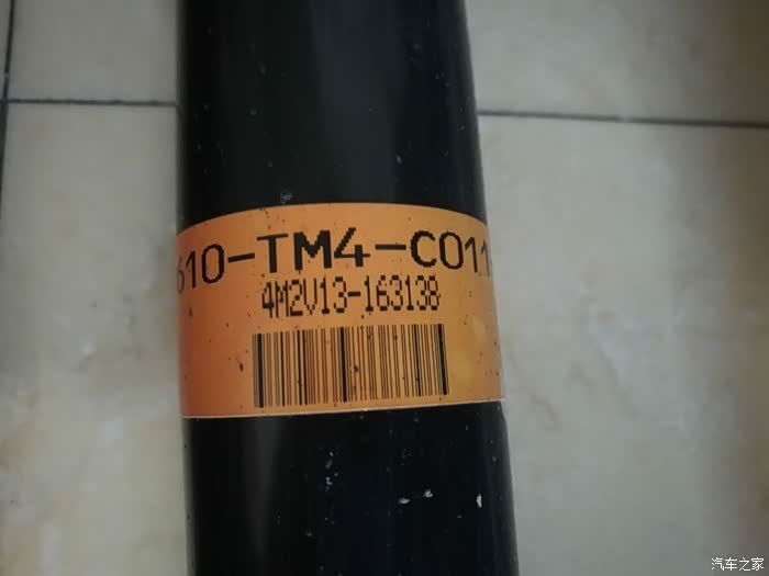

原车的减震器黑不溜秋的,也看不出来是什么牌子,也许可能是本田自家的东西呢~~还是很新的感觉,看似没怎么经过磨练就光荣退休了啊
不起眼的原车减震器
前减震
后减震
