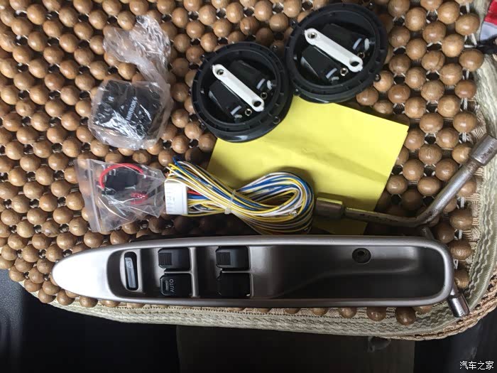

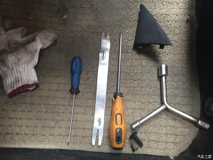

需要的工具

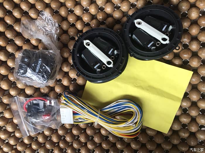

配件齐全,只欠动工
来个特写……

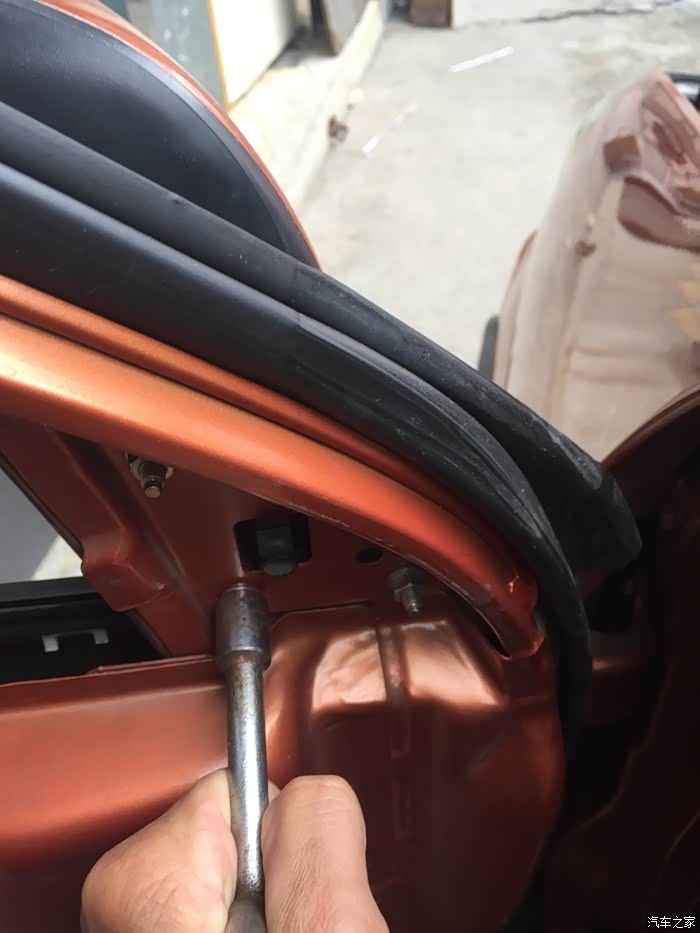

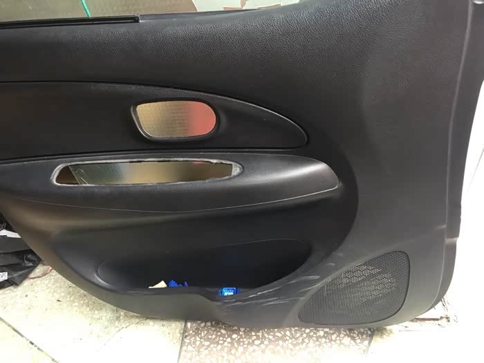

先把门上的两颗螺丝拆下来,再小心的把拉手手臂拆出来,接着再把门板上的三角塑料板拆出来,然后把控制玻璃的开关拆出来,最后用不锈钢起子,把门板上的卡扣一个个翘起来,最后把门拆下来!注意:头部倒插的哦!需要往后拉,才出来……

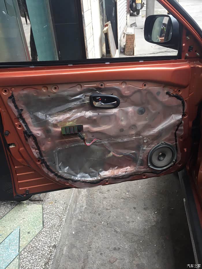

简陋的原厂隔音材料,鄙视??

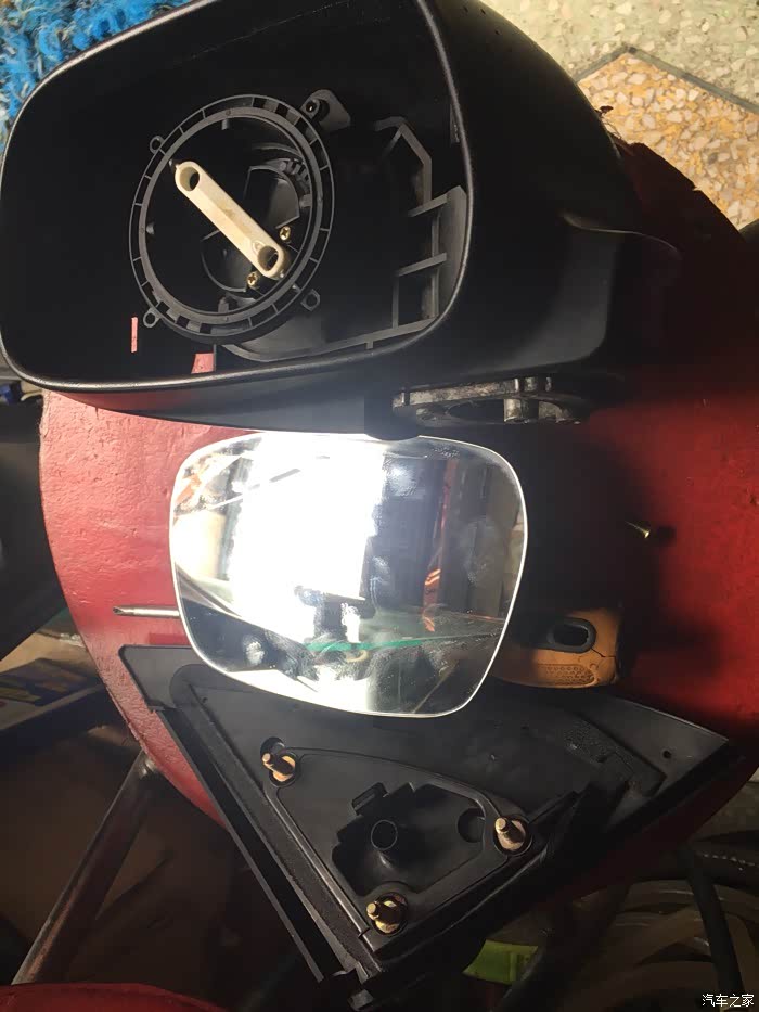

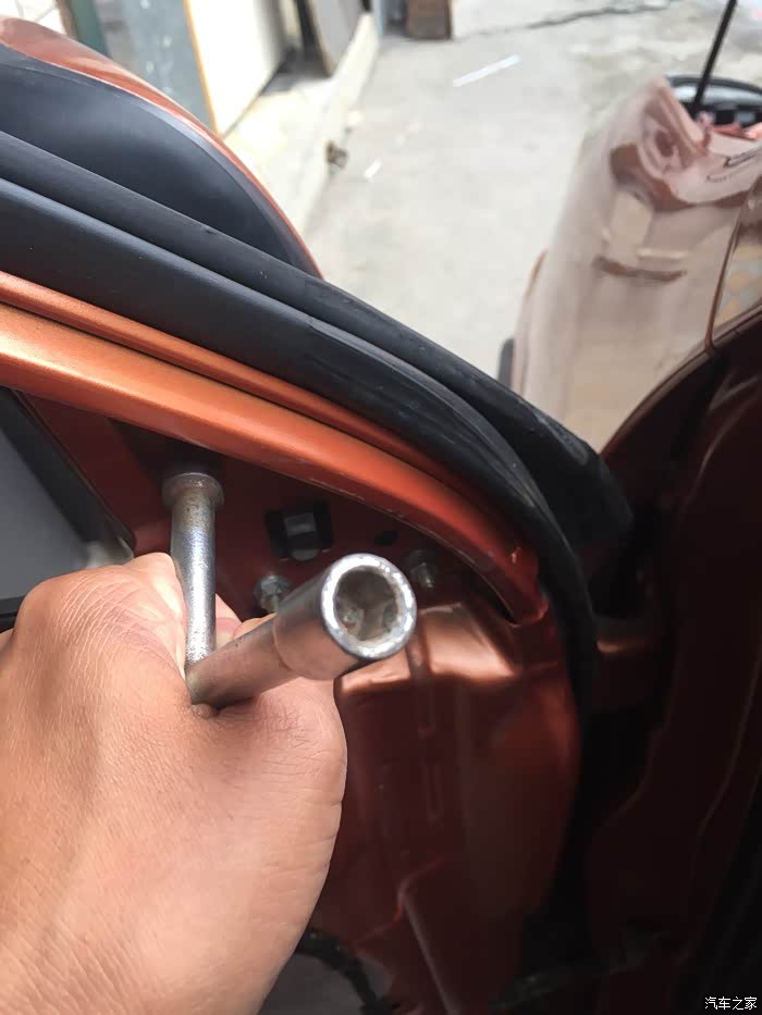

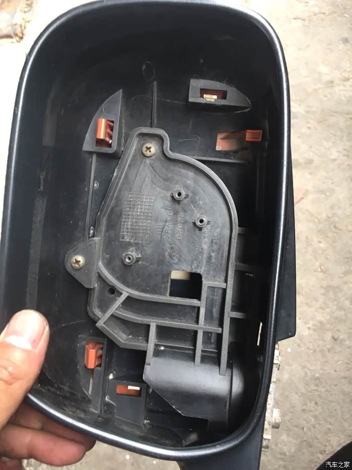

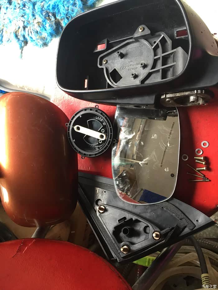

后视镜的三颗固定螺帽拆下来
总成下来了

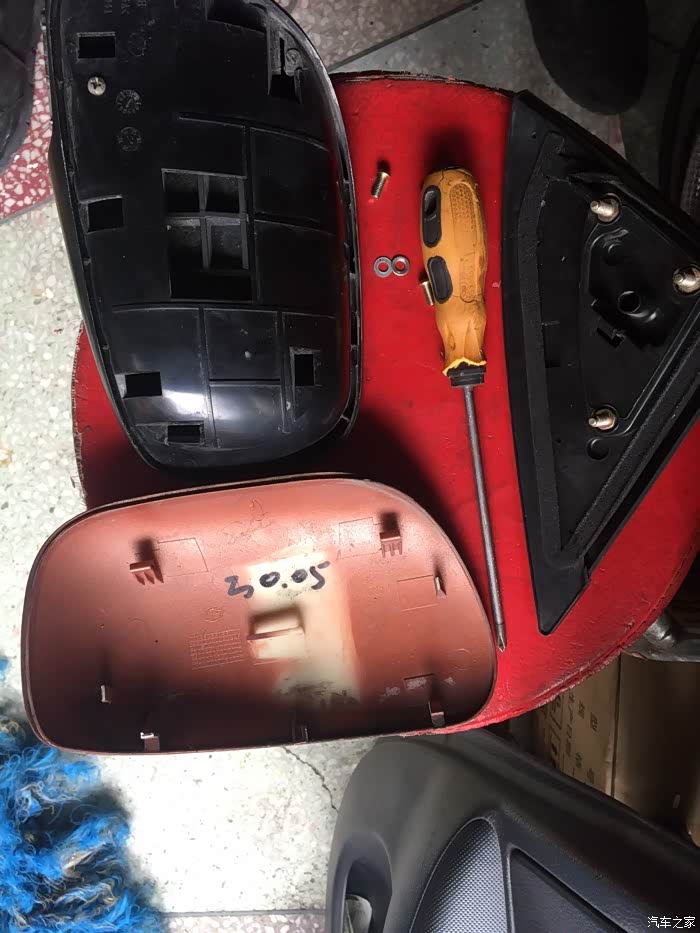

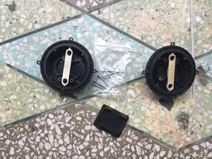

慢慢小心翼翼的解体
份子都到齐了……

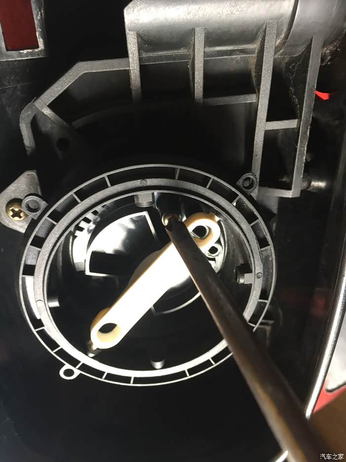

把手动的先拆下来
Nice 集体照来张^_^
试一下,我穿我穿我穿串串

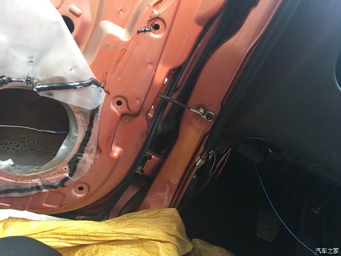

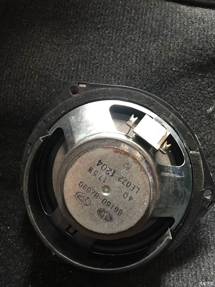

简陋的隔音,喇叭被我拆了

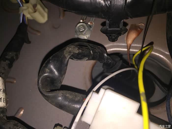

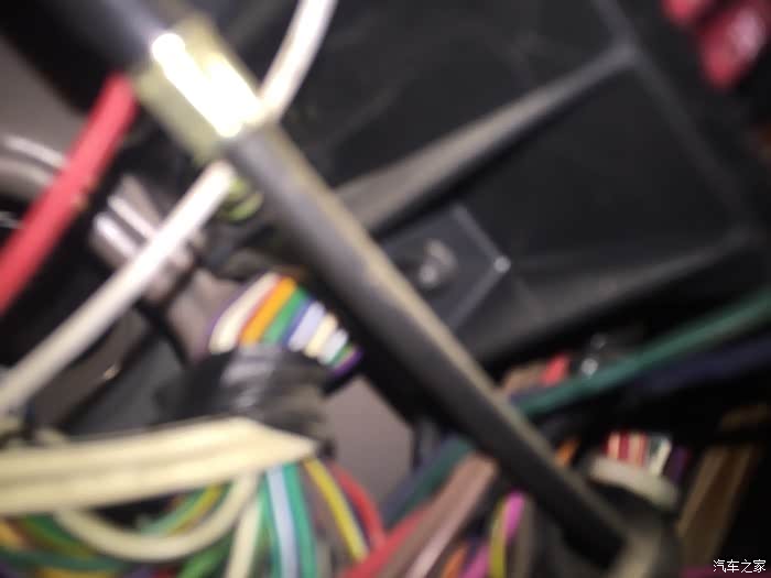

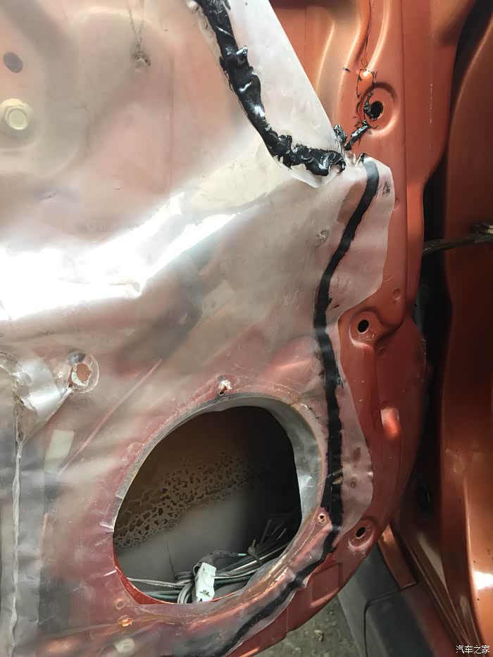

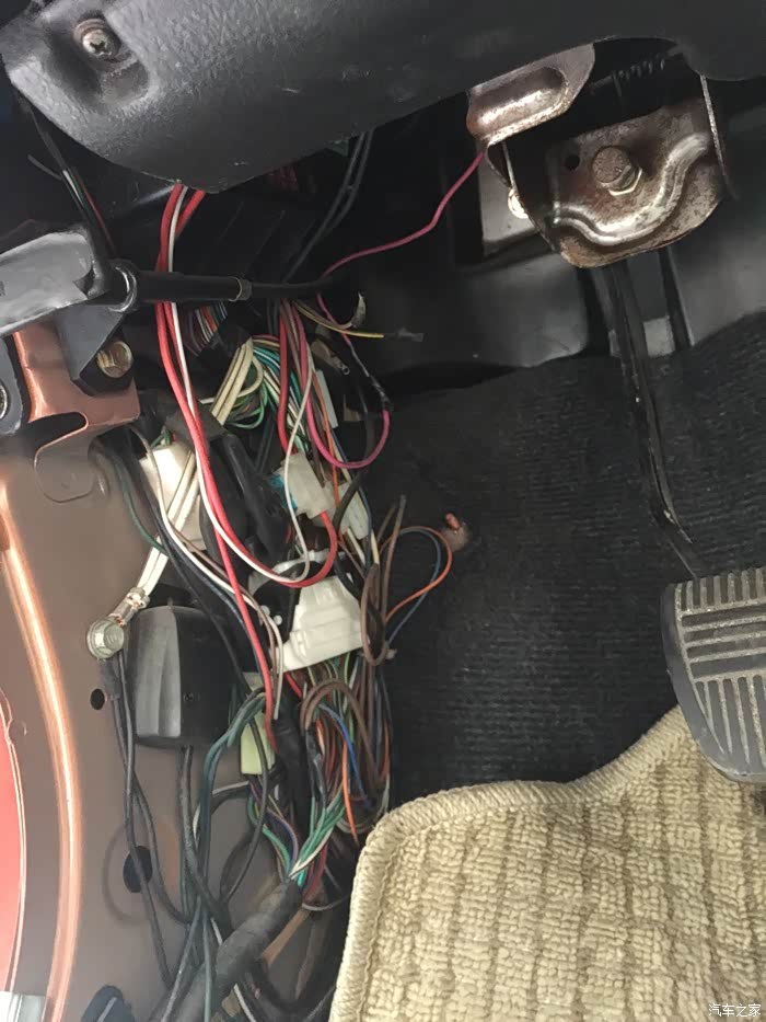

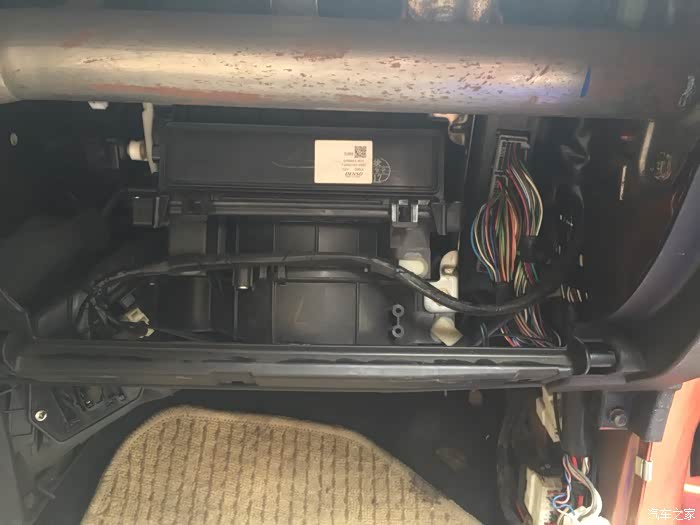

好多线束

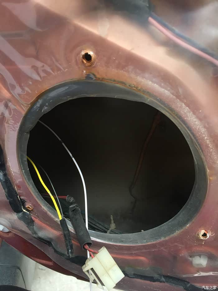

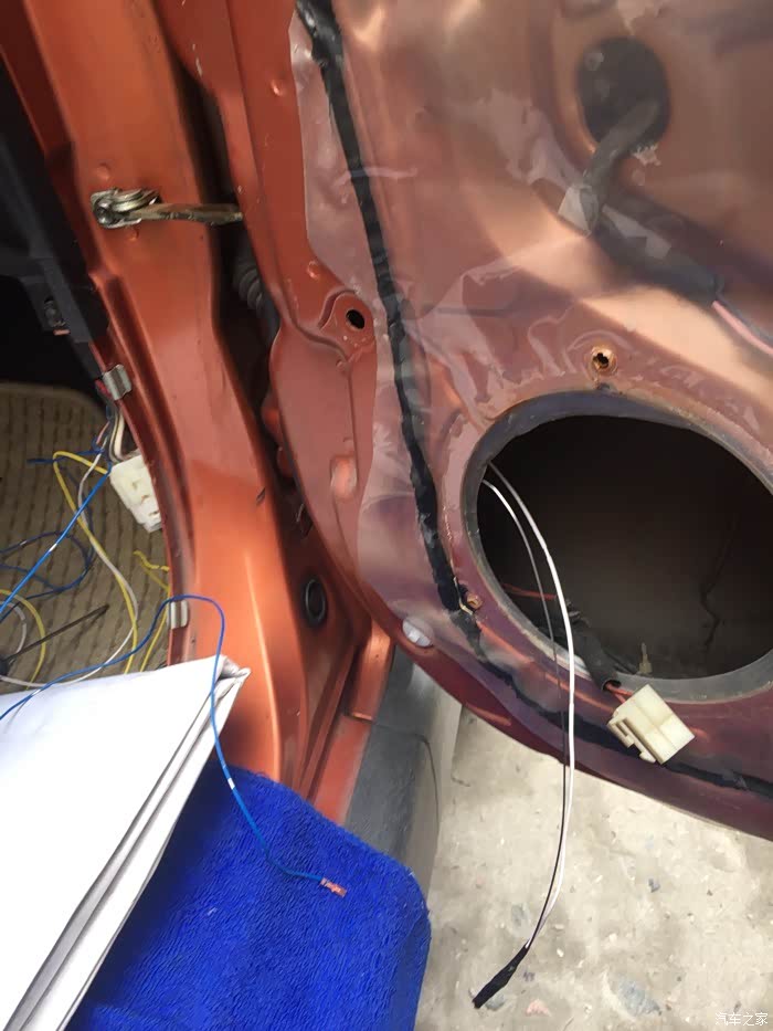

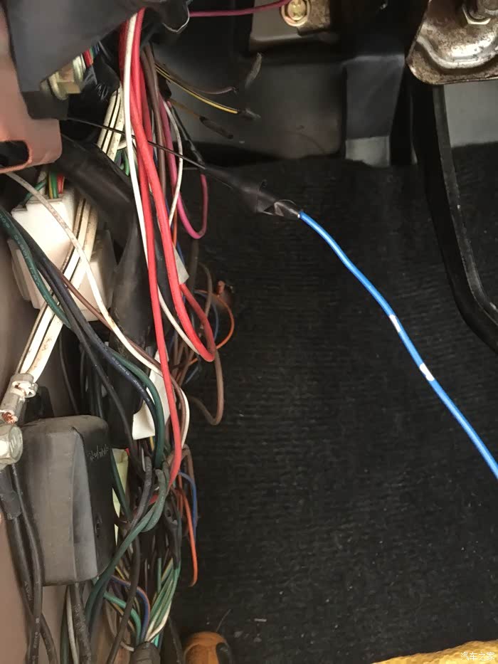

门板接头把它退出来,好穿线

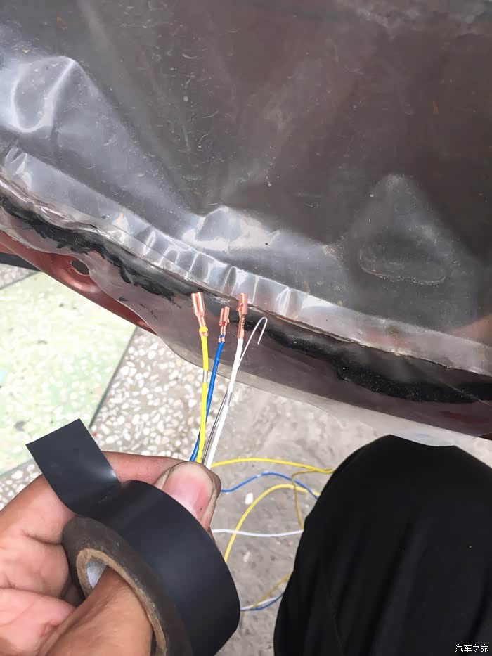

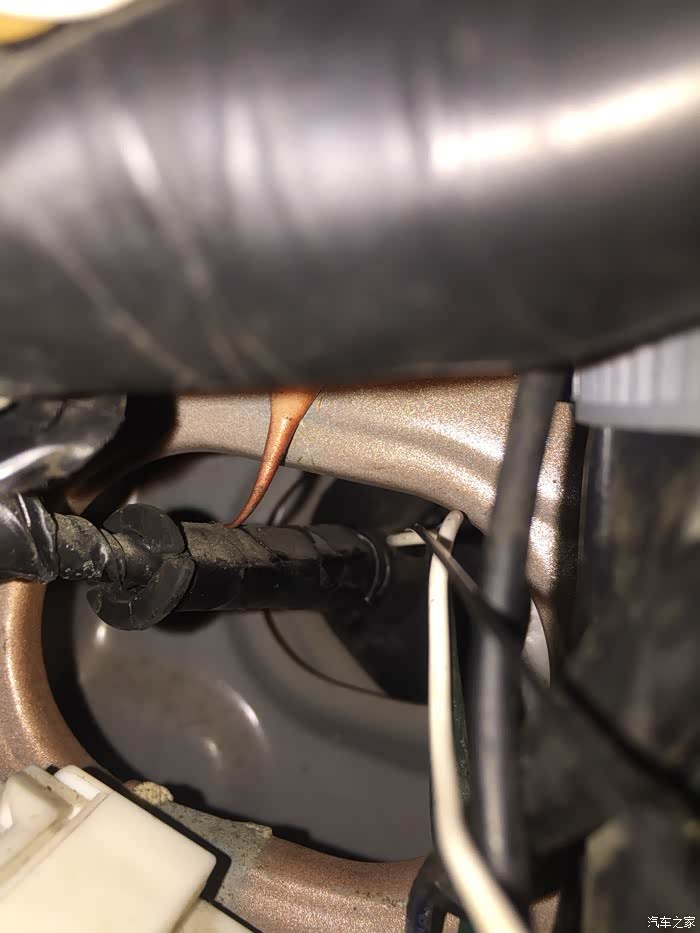

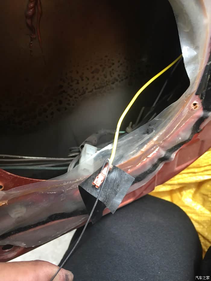

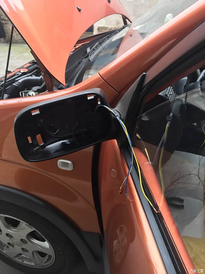

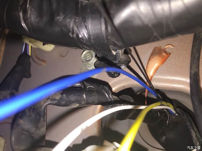

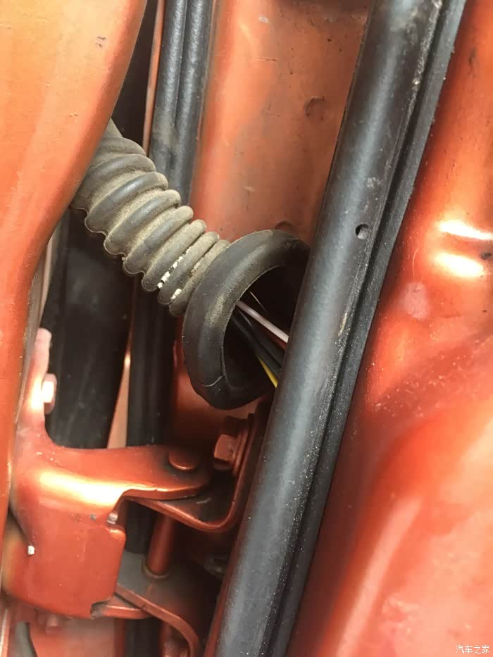

穿线的方法:用铁丝将需要穿的线用黑胶布缠紧,在里面用手电筒找到孔,慢慢穿过去,一根一根穿,左右6根方法一致,需要耐性……
一根成功越狱!耶
2号开始

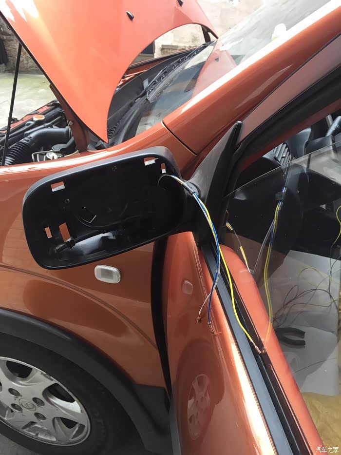

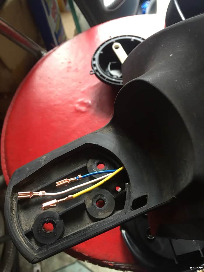

三号跟上,走你……

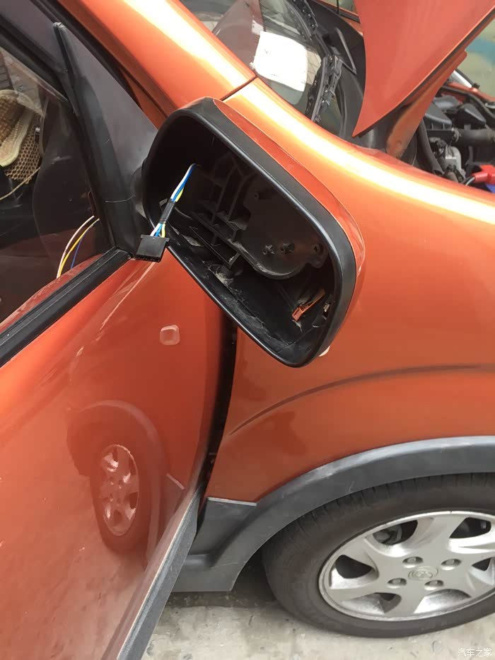

三根都出来了……

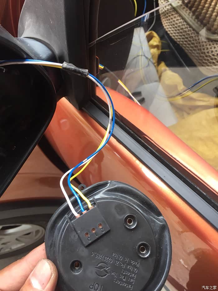

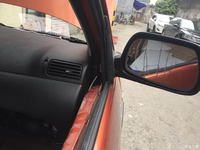

先不用插头试一下
帅不帅?

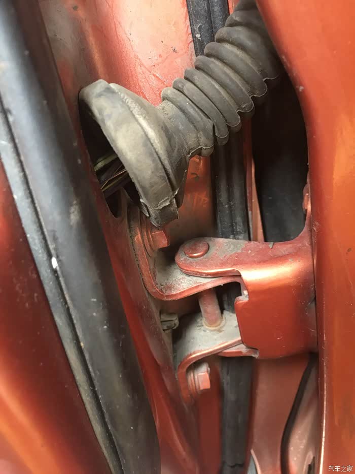

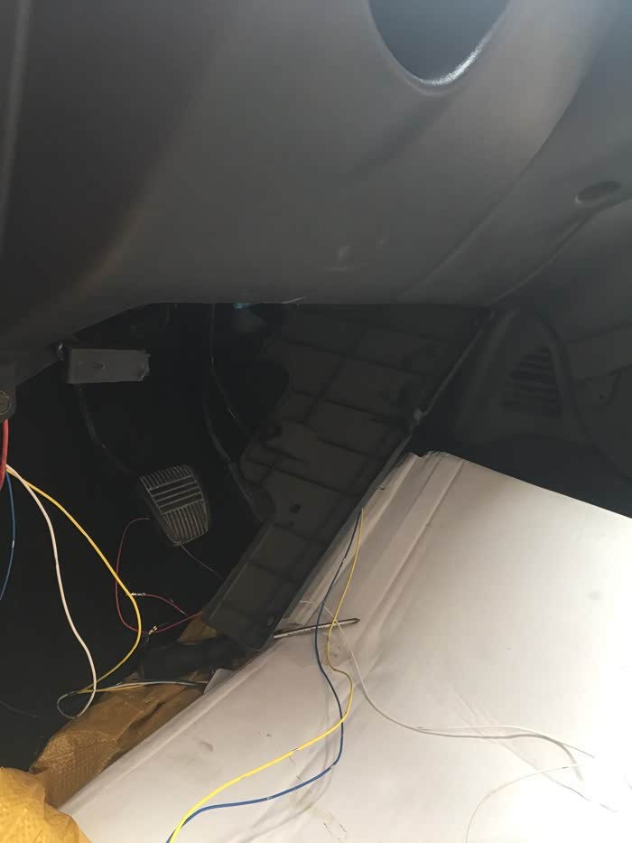

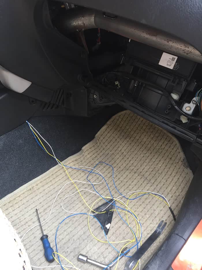

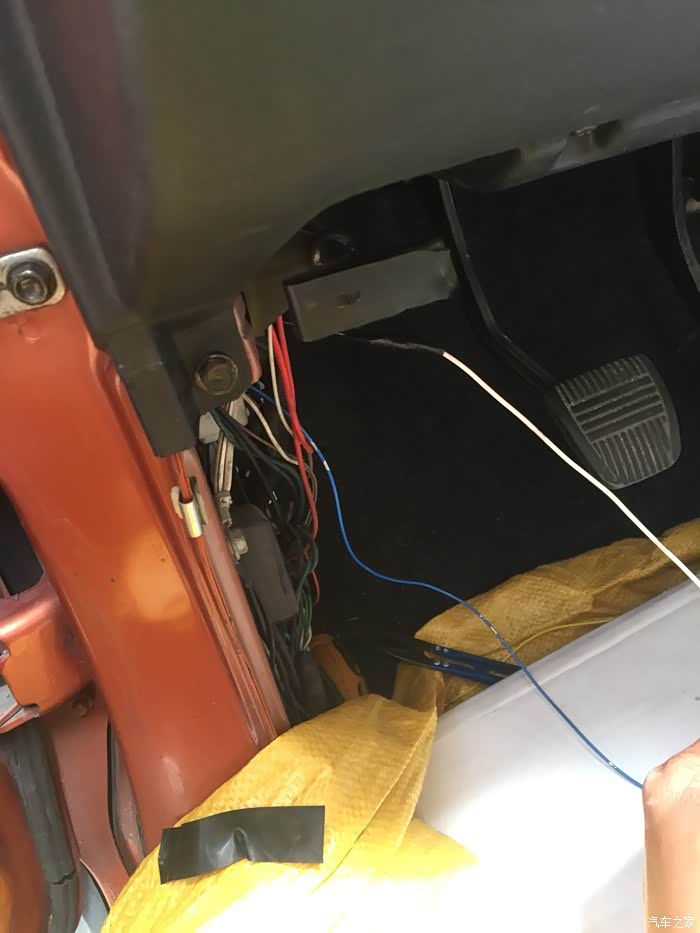

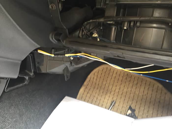

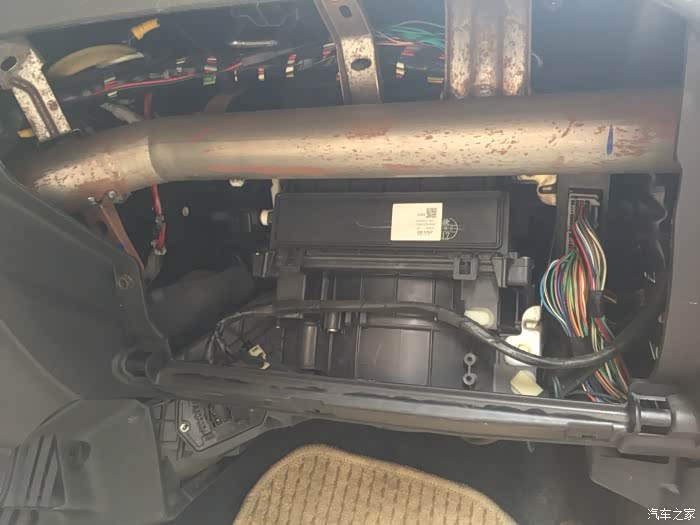

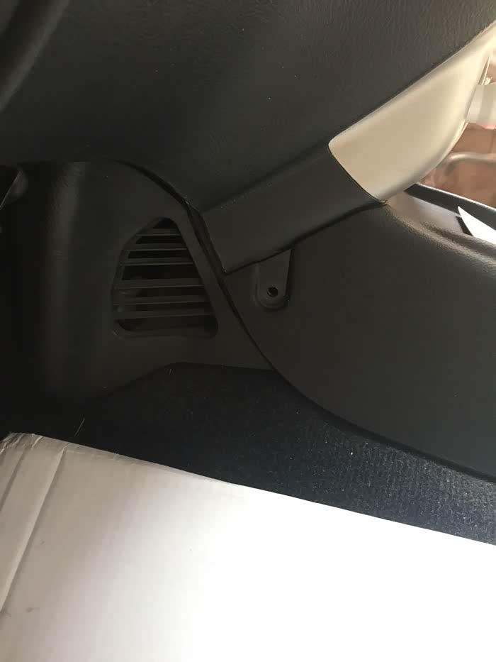

右边需要穿线到副驾驶,需要拆好多面板,要有耐性哦……
你看,穿墙成功
拆个精光

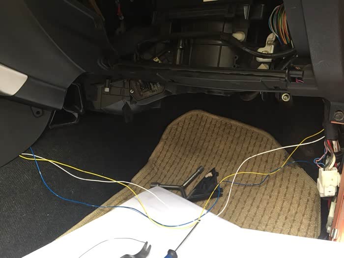

右边1号
成功
右边2号
过来了
成功越狱……
3号迫不及待……

固定线,防止异响

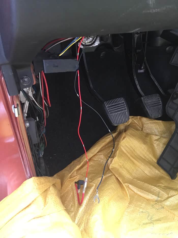

开关插座面板安装,后头的插头直接插进去就行
红色接15a点烟器保险上,黑色找螺丝接地
上插头了,嘿嘿
不小心用力过猛,裂了,哦买噶的……已淘宝电加热镜片,下次继续折腾!泥大爷的

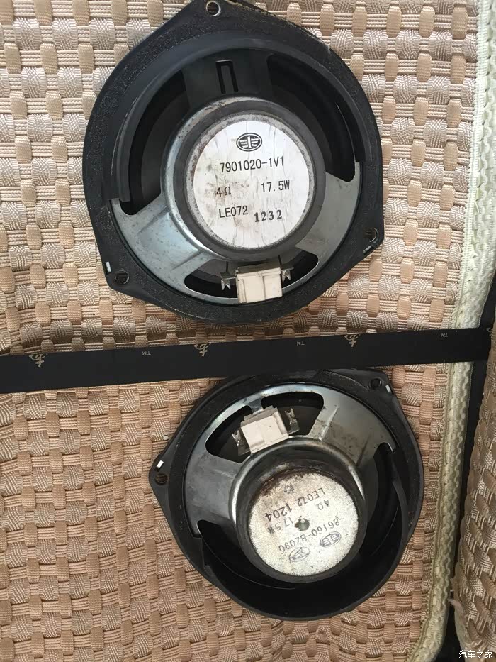

拆下来的,谁要!!!
