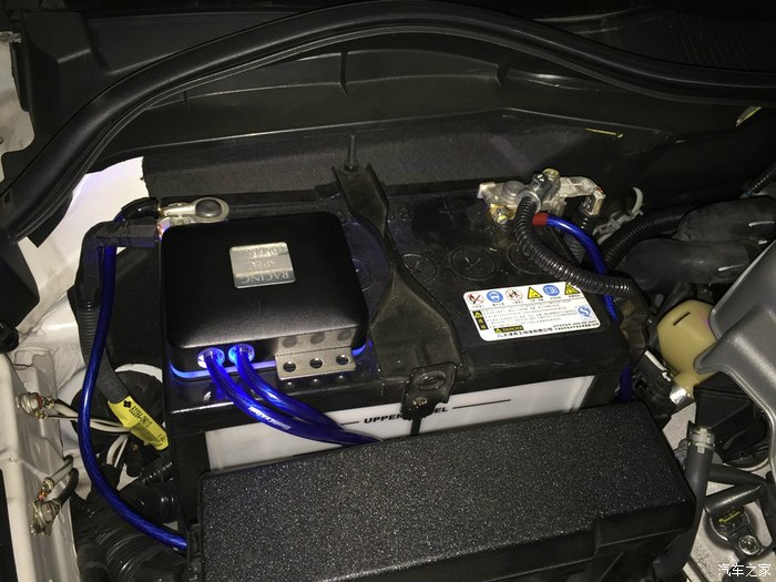

保险丝:嘉利堡FB-0222ANL(1进2出,60A+80A保险丝)
喇叭电源线: 嘉利堡 PW-1000RM(8号线)
低音炮电源线:嘉利堡 PW-1500RM(6号线)

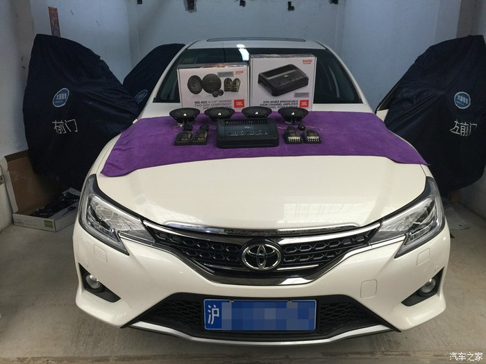

1.  **L GTO-804EZ+**L MS-62C,低音炮和功放太大了,连锐志引擎盖都放不下

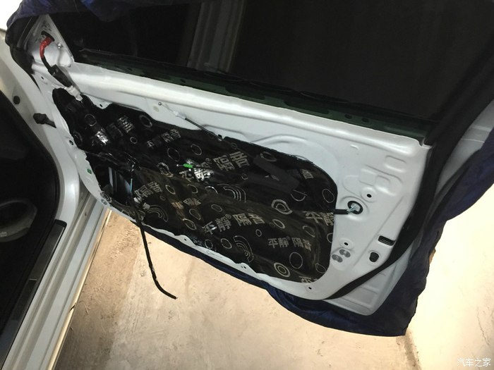

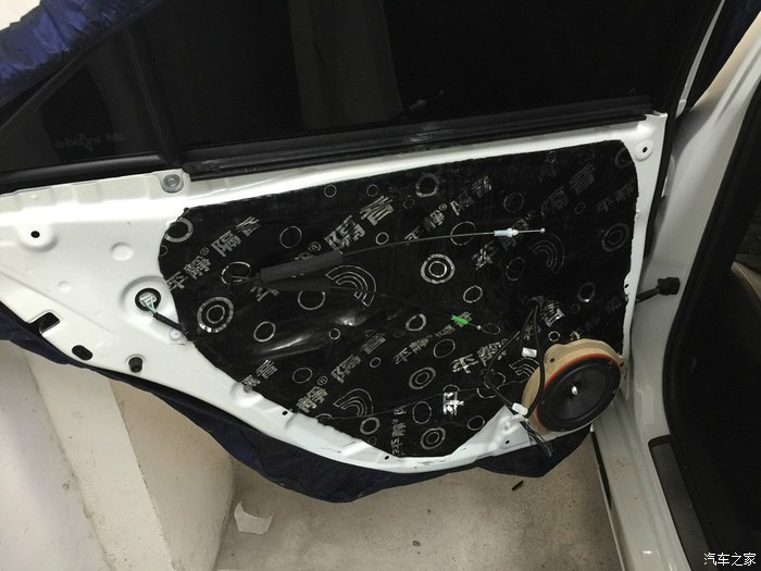

2. 先做四门隔音,没用大能的,平静的也不错,然后最后贴上大能的白棉,做完明显门板不颤了

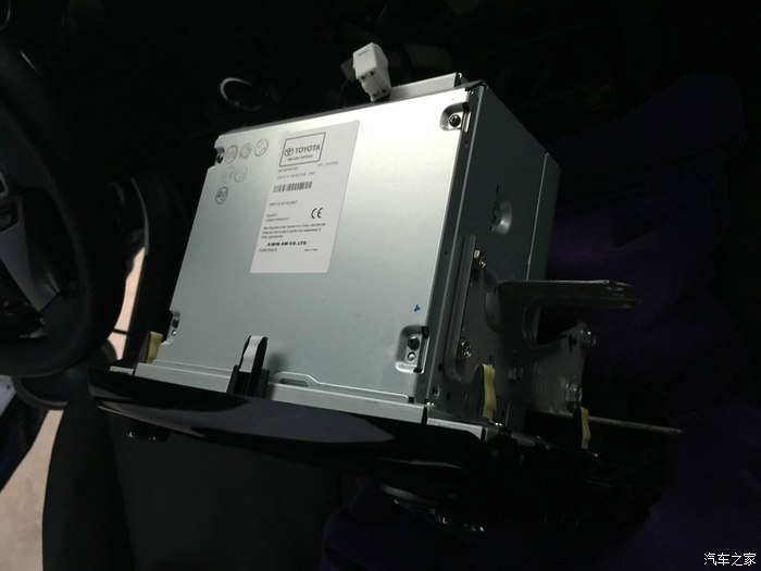

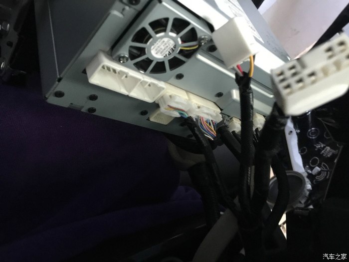

3. 隔音做完就开始拆主机了,拆开了写着是AISIN的,不知道是哪家代工的,听说好像是松下
这后面的线要全部剪短排线

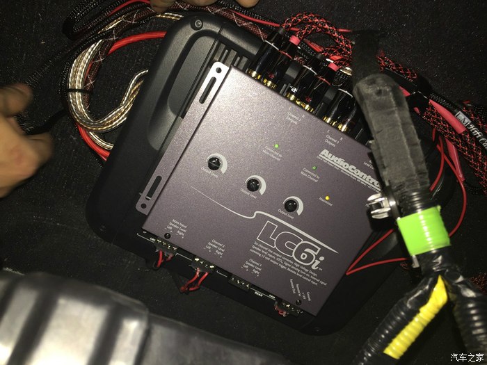

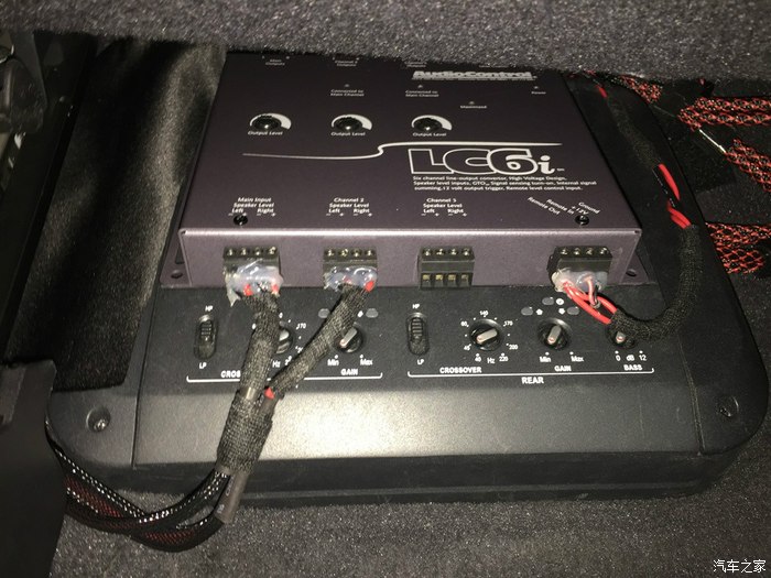

4. 接线过程复杂而漫长,上主角高转低,要保留原厂主机的必须要装,当然你也可以选择几十块钱便宜的,但是代价就是音质降低,并且主机开机会有延时,音量不是马上就出来,当然这个高转低价格真的不便宜

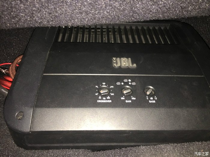

2个功放一个放在主驾驶下面,一个放在副驾驶位置,副驾驶的原厂低音炮拆掉,最后为了完美主义:商家好不容易做完排线,自己又重新动手排了一下,贴好绝缘胶布,看上去更加舒服
四路功放(主驾驶)

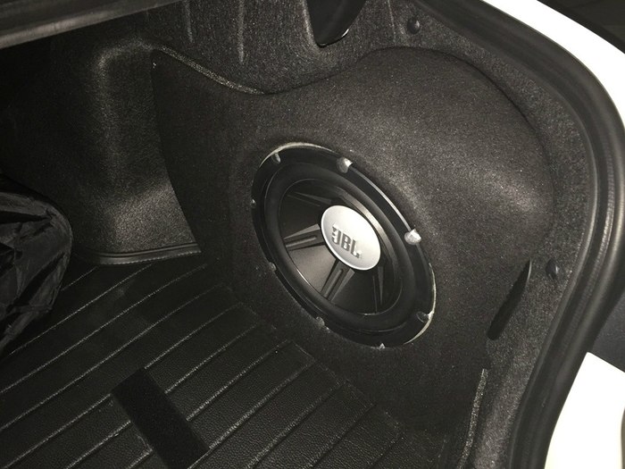

低音喇叭,做了个补型箱,不占后备箱空间
最后我只能说锐志原厂电路真的已经很好的,加了这套峰值2640W的音响,电压居然不掉13.4V,装了电子整流器只是心理安慰,看得出来哪条线是我接上去的保险丝吗?
要提醒各位改装音响的兄弟们,保险丝和音响电源线很重要,很多改装店都是换普通的,如果有短路等情况发生,你的汽车很可能会短路起火,所以低音我选择了嘉利堡的6号线(最高支持1500W以上功率),喇叭用了8号线(最高支持1000W以上功率),保证线不会发烫过热,另外在发动机舱内位置,把电源线用汽车专用隔热绝缘软管再套一层,保证了美观和安全,所有接头都用含银焊锡包裹了一层,保证线材和接头完全贴合。保险丝也要买好的,推荐用嘉利堡的,价格是有点小贵,200多,但是对电路保护至关重要,建议最好不要用改装店的保险丝,感觉作用不大。

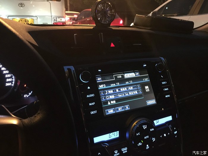

最后说说改装效果,真的很盯耳朵,解析度得到明显提升,**L这套喇叭性价比还是很高的,低音浑厚,中高音比较清晰,我把增益都调最低,怕轰头(MS-62C的低音也很强劲),欢迎喜欢音乐的人一起来交流
