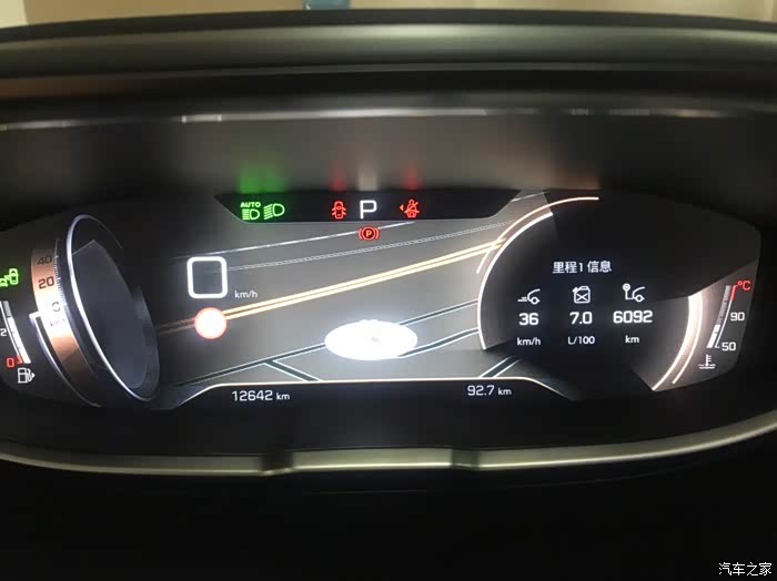

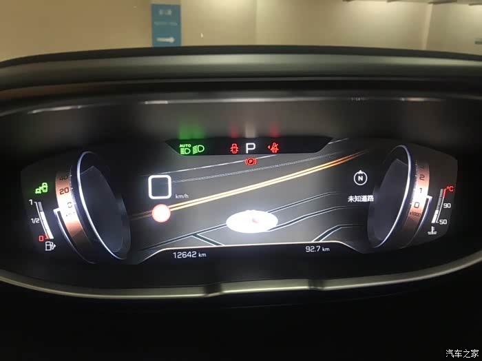

目前行驶12000公里
油耗比较满意,首保后里程未清零过

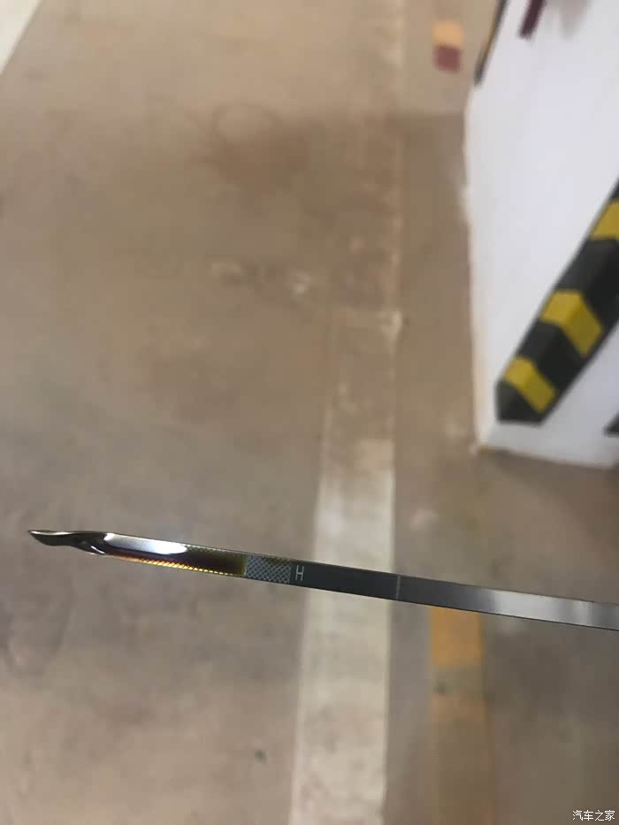

从首保到现在行驶了6000公里,机油尺在H刻度线下面一点点,这个是正常的,准备15000再去二保
首保时加钱换的道达尔全合成机油
看到有车友反映烧机油的情况,首先你要确保保养的时候机油是否添加足够,一般4L一桶的机油最后会剩一点点,测量时不要超过H刻度线;其次要明白涡轮增压发动机比自然吸气的机油消耗要稍微多一点,只要在一个保养周期内(7500公里)机油尺标线在L与H之间,就是属于正常情况,不叫烧机油;最后是如何测量机油的问题,老车主可以略过,车辆在热车状态(行驶了一定的距离,水温达到恒定温度),找个平整的路面,不要有坡度,停车熄火,冷却半个小时左右进行测试,先抽出机油尺用纸巾擦拭干净,再***底(一定要到位不然测量不出真实情况)抽出机油尺查看机油位置,有一面标有H-L的标线,在标线范围内就是正常的,可以反复测量2次。

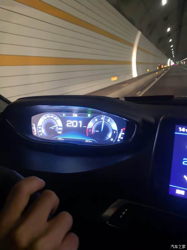

我最高开到150,很稳当,用S档不知不觉就超速了,加油感觉动力储备还很充足。最后祝车友们安全驾驶,元宵节快乐!
